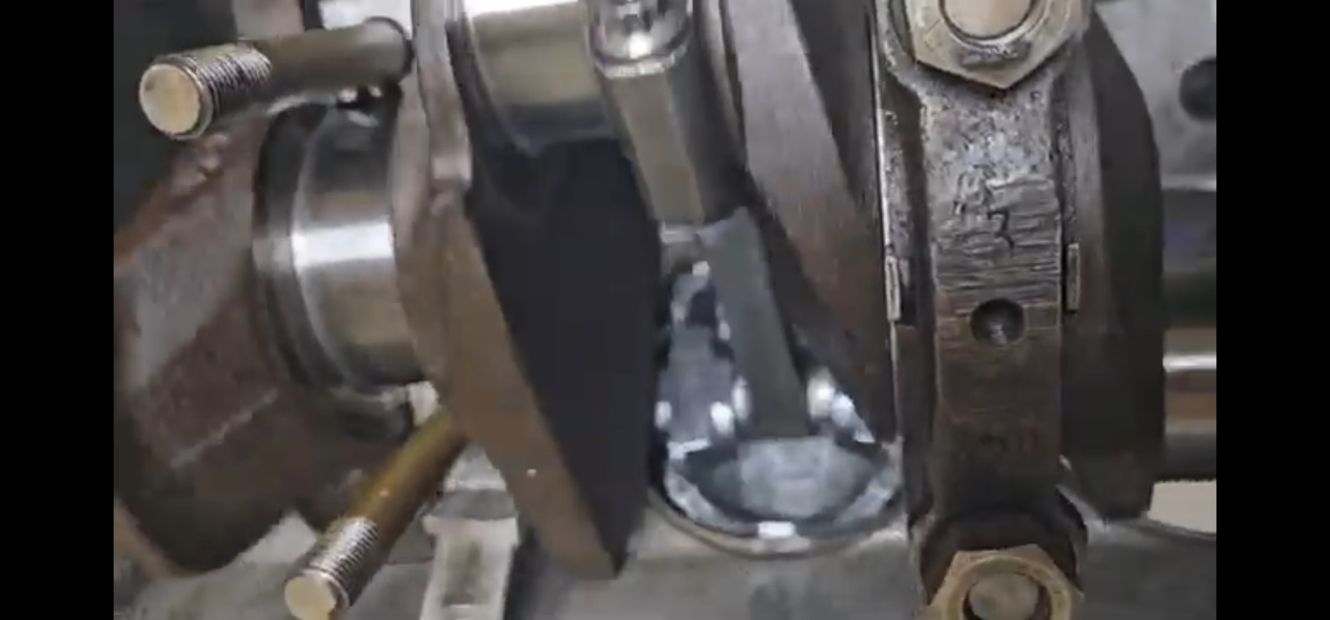

Все скептически относились пару лет назад, про переделку коленвала Cadillac 425/472/500 и установку его в блоке ЗИЛ-114. Но, что я хочу сказать господа, он на месте, мало того, он прекрасно себя чувствует.
Много было скептиков, что это работать не будет и всё такое. Но, колено стоит как родное.
Короче, в понедельник КВ едет на динамическую балансировку к Артёму в Казань со всеми прикалюхами, начиная от шкивов и заканчивая флексплейтом.

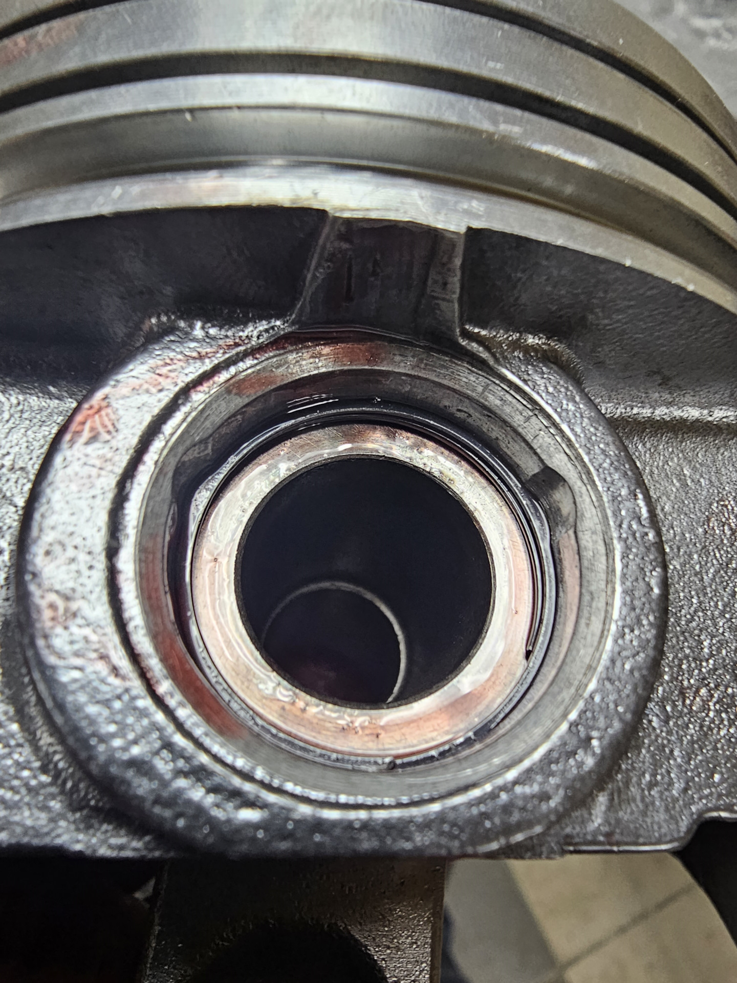

Так же пришлось переделать поршня и нарезать канавки для установки стопортных колец, вышел плавающий палец и в поршне, и в шатуне, так делают на высокофорсированных моторах.
За эту неделю переточили шатуны, убрали лишний металл, т.к. у Кади шатуны уже, чем у Шевика, нужно сошлифовать их до 48мм.
