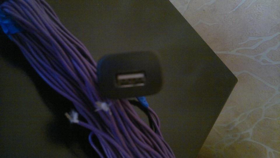

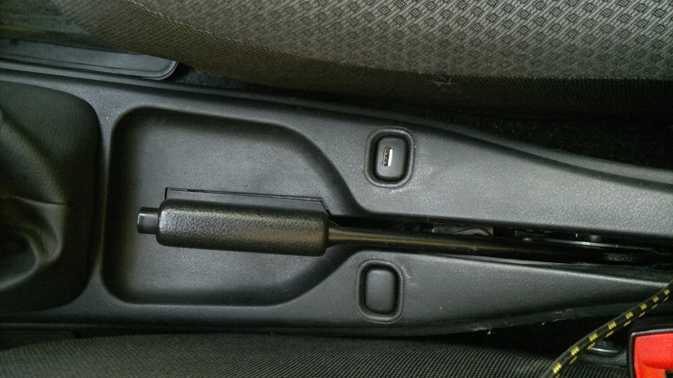

Сделал usb зарядку для телефона, ничего сложного нет.Купил зарядку через прикуриватель
вырезал в заглушке отверстие, вставил плату закрепил эпоксидкой, припаял провода
Готово!

откуда +и- брал?
+с прикуривателя, -кузов
