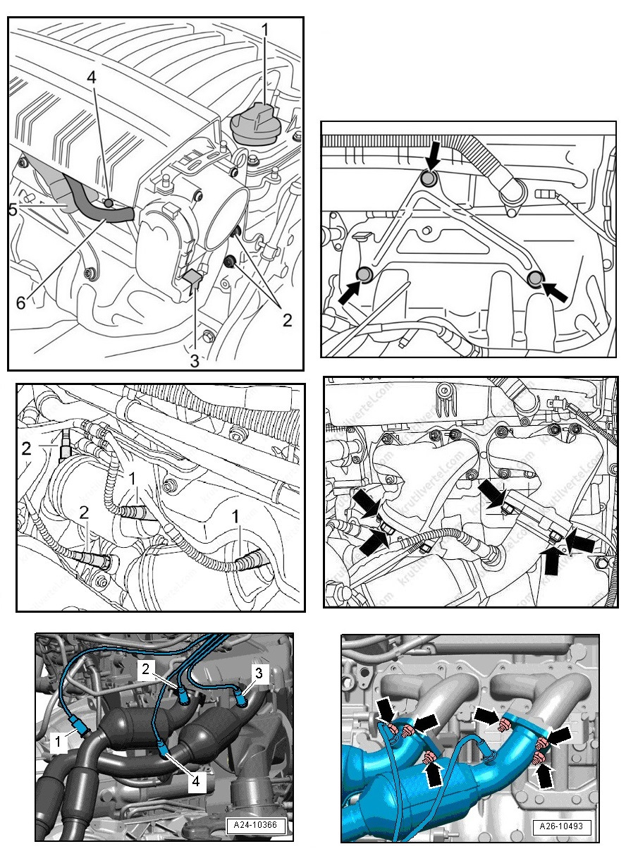

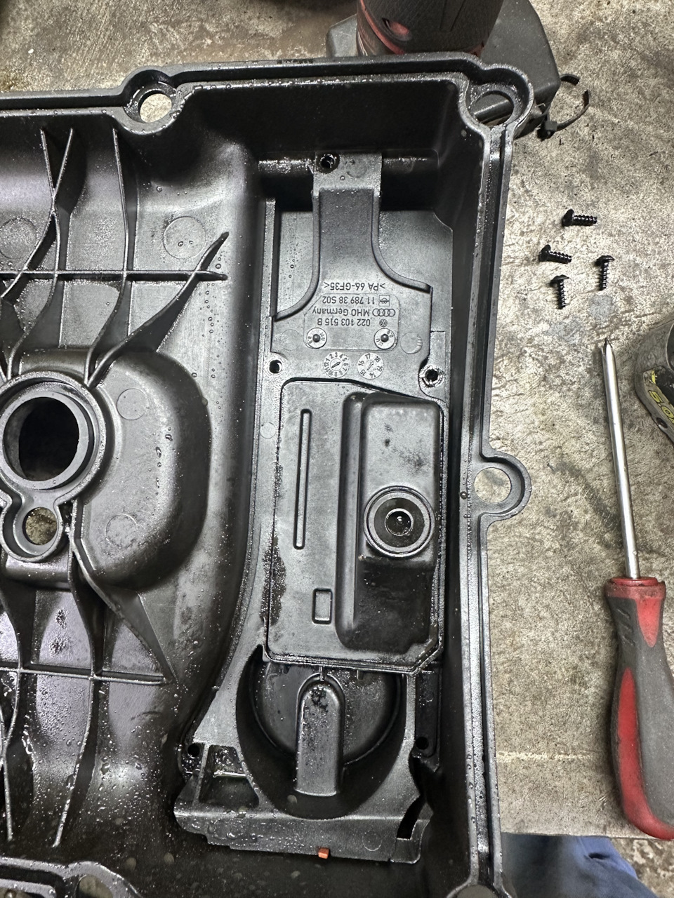

2. Тк компрессор находится не в самом удобном месте, решил снять впуск — поменять маслоотделитель, прокладку клап крышки и впуск коллектора. Заодно починил управление геометрией коллектора — электромагнитный клапан не работал.
3. Начал опять подсекать выхлоп (год назад треснула труба у фланца на приемной трубе). Хотел поменять гофры, думал они сечь начали, но опять появилась трещина под фланцем. Выхлоп из нержи и своими силами мы его сварить не смогли. По итогу было принято решение не варить свой хлам, а купить каты с японца. На моих трубах были отрезаны кронштейны крепления выхлопа на мотор, по этому и лопалось все.

По поводу трещины у фланца, есть такая болезнь и на движках VR6 3.6 у Touareg.
Вот человек описывает тоже тещину у фланца приемной трубы
www.drive2.ru/l/671053662860101982/
www.drive2.ru/l/662749051535493027/
