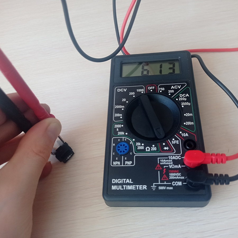

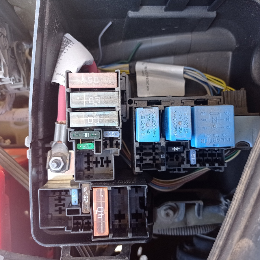

Доброго дня! У нас +30. А после зимы компрессор кондея не включался. Можно проверить диод. Но скорее утек фреон. Визуально трубки целые.

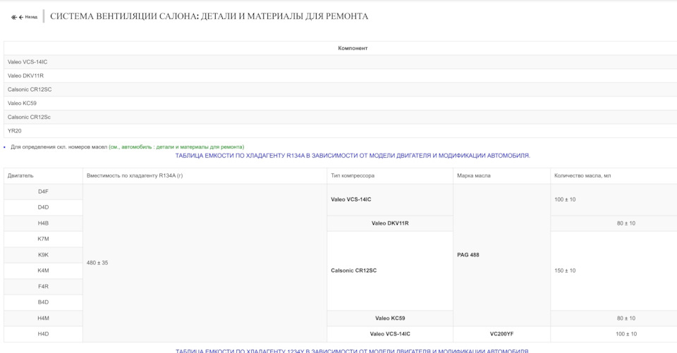

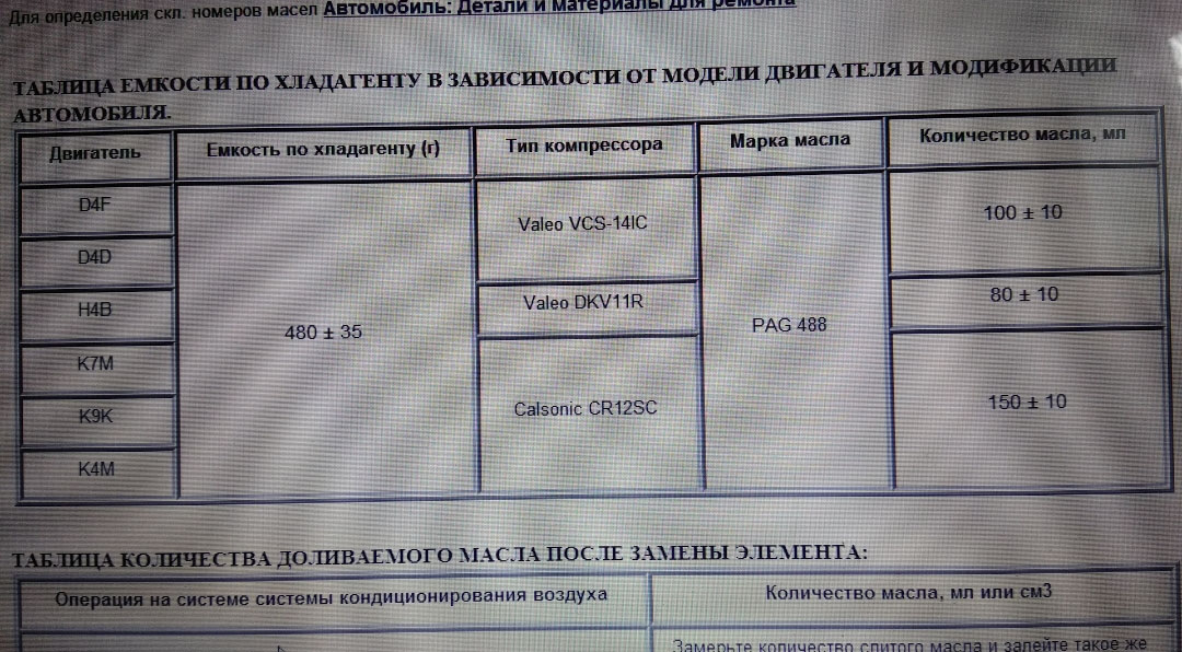

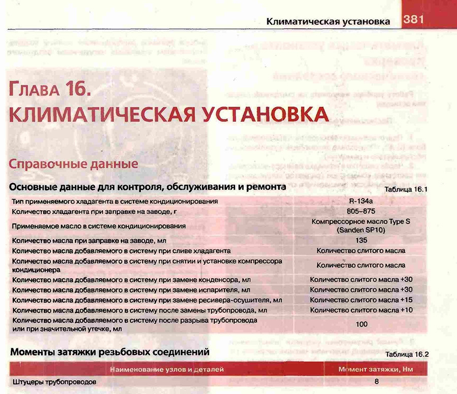

Сколько фреона заправлять в стандартном руководстве нет. По книжке недавно здесь выложенной большая цифра.
Ранее сохранил для себя фото на ноуте.

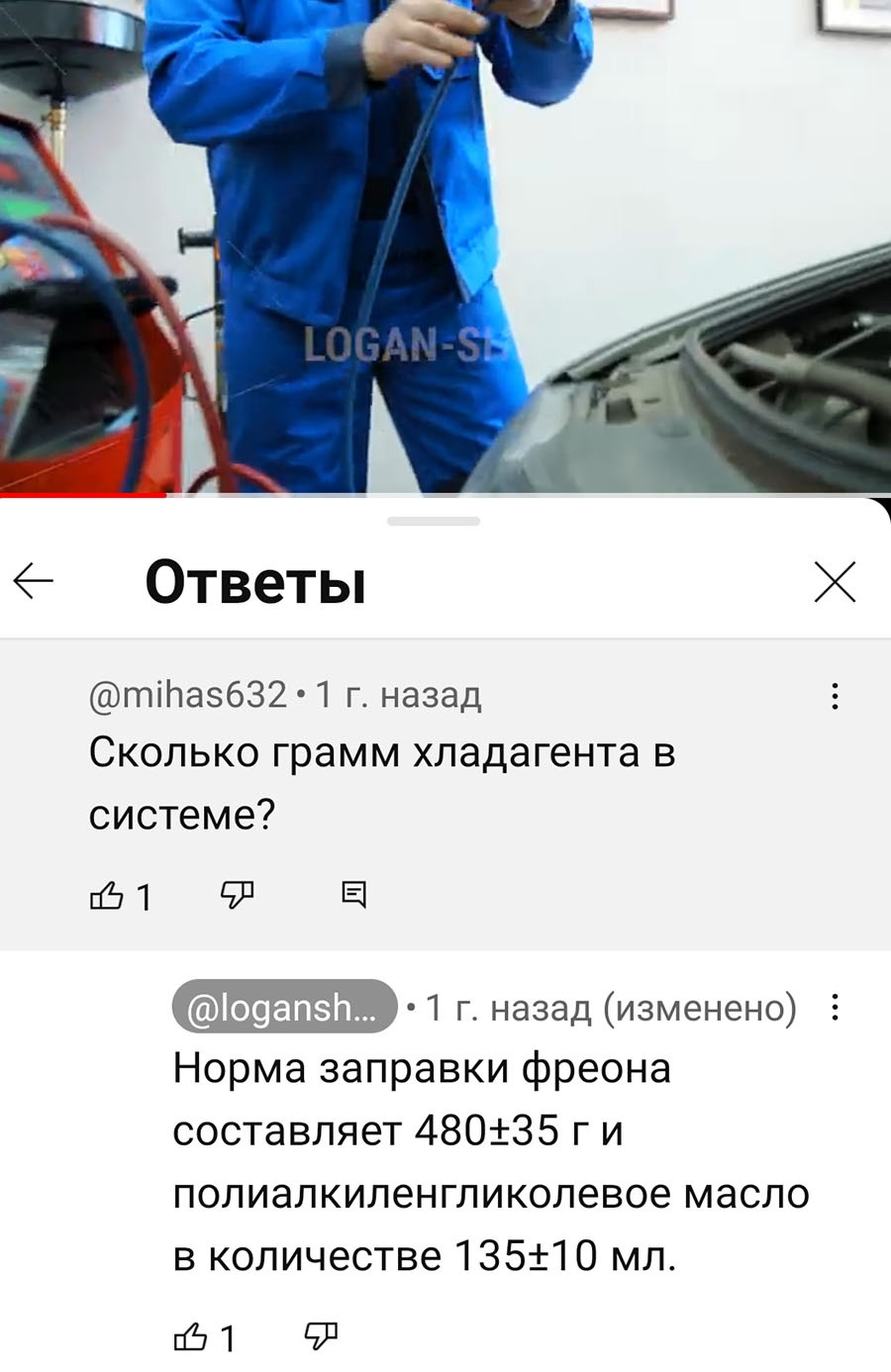

В одном из комментов на ютубе также подтверждают эту норму.

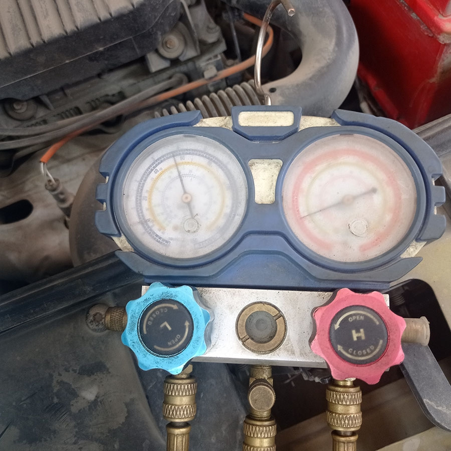

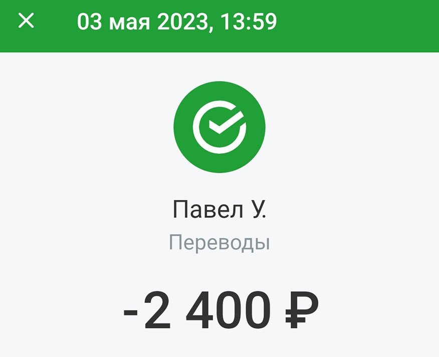

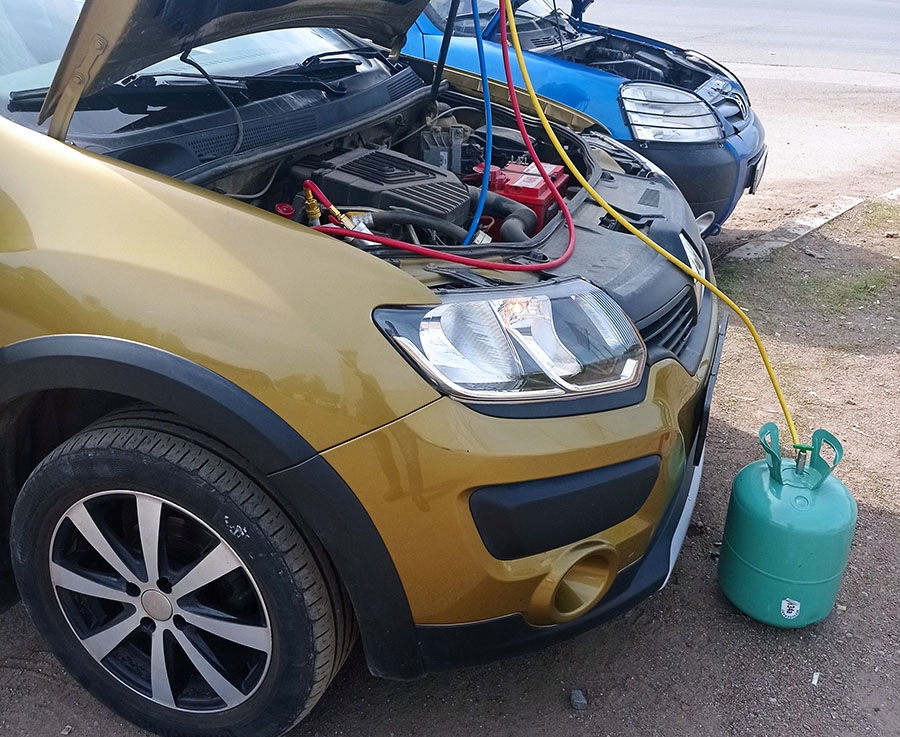

Заправлял 03.05.2023 на дороге у частника за 2400р. (500р за 100гр. включая работу)

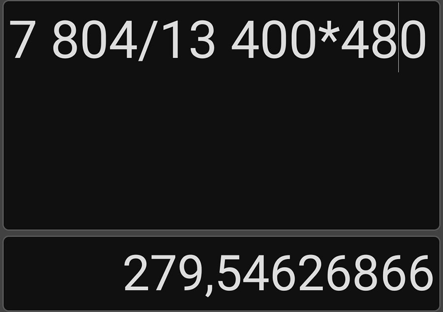

В ценах 2023 года такой балон фреона R134A стоил 7800 руб. за 13,4кг. Себестоимость около 300руб.

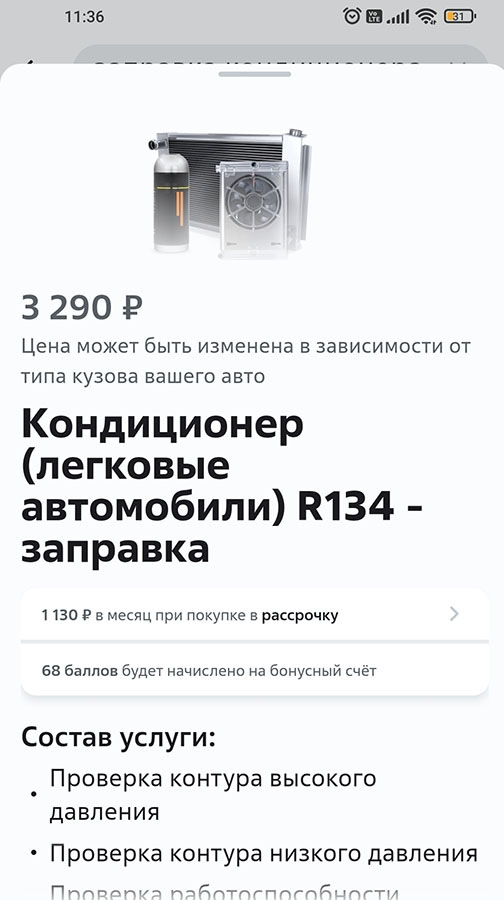

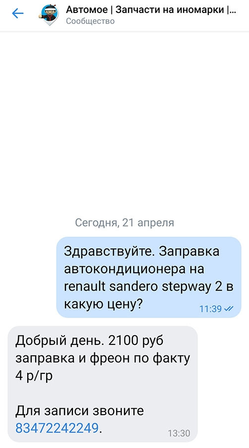

Цены на 21.04.2024 в автосервисах

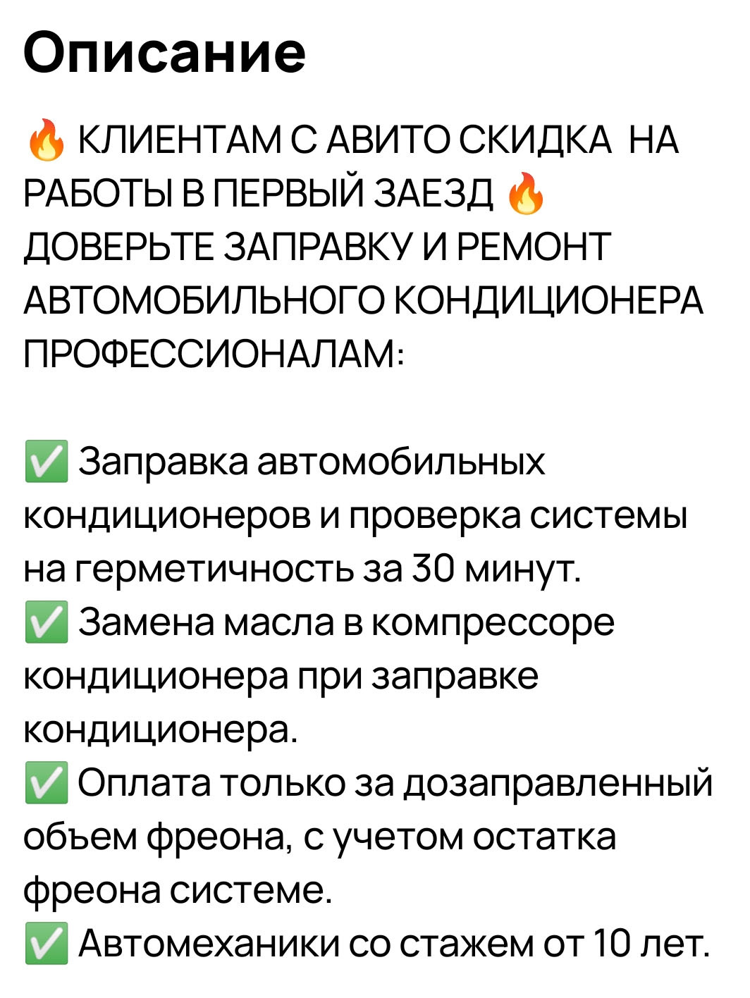

В этом году нашел в воскресенье на Авито частника в гаражах (в цену 400р. за 100гр. включая работу)
После заправки автокондиционера пытались в интернете найти норму заправки. Сошлись на 450 гр. Перевел по СБП 1800руб. На сезон хватит. Но, думаю, надо поискать утечки. Все таки фреон это не расходник.

disk.yandex.ru/i/0OZ89qMJg12JSg
Тут данные по хладогенту
Количество фреона обычно есть в программе установки заправки фреоном.

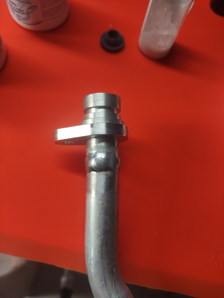

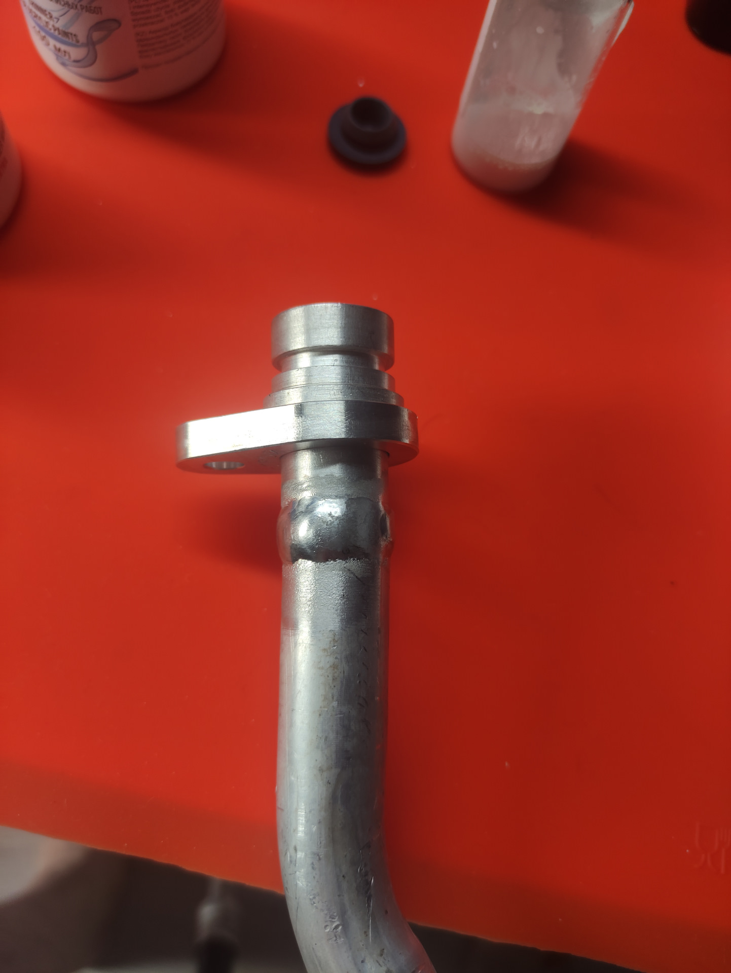

Клятая трубка низкого давления, болячка наших машин. Если она немного шатается в соединении к компрессору, то скорее всего она там и травит.
Замена штуцера на ремонтный, продлевает жизнь старой, но дорогой трубки.
У меня масляные подтёки в месте монтажа к радиатору

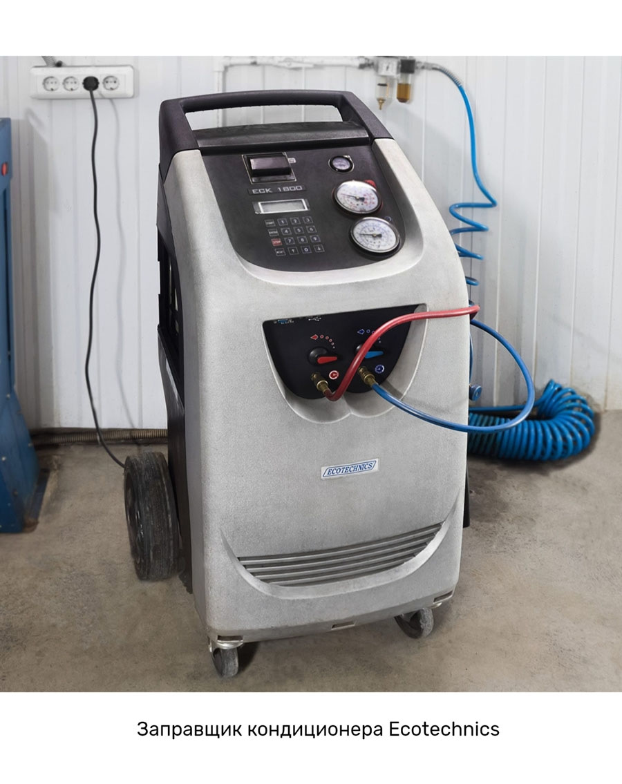

Так если не на краю дороги заправлять, то установка при вакуумировании откачивает и масло и фреон и всё прекрасно видно, в каком состоянии и сколько осталось масла и сколько заправлено в системе фреона.
Предположим что на установке видно откачаных 500 грамм, если установка хорошая, то даже видно что 400 хладагента и 100 масла, так ?
Итого сколько надо закачать масла, если дилер сказал, что хладагента качают 520 ?
Я не знаю как там у вас, а я когда заправлялся, работник открыл спиок авто в базе установки, нашёл Дастер и там было написано чего и сколько надо.

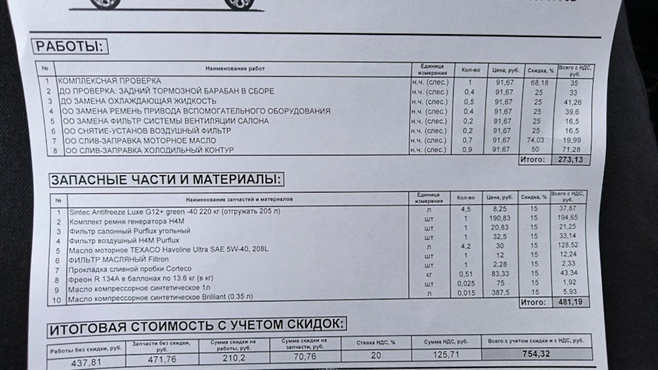

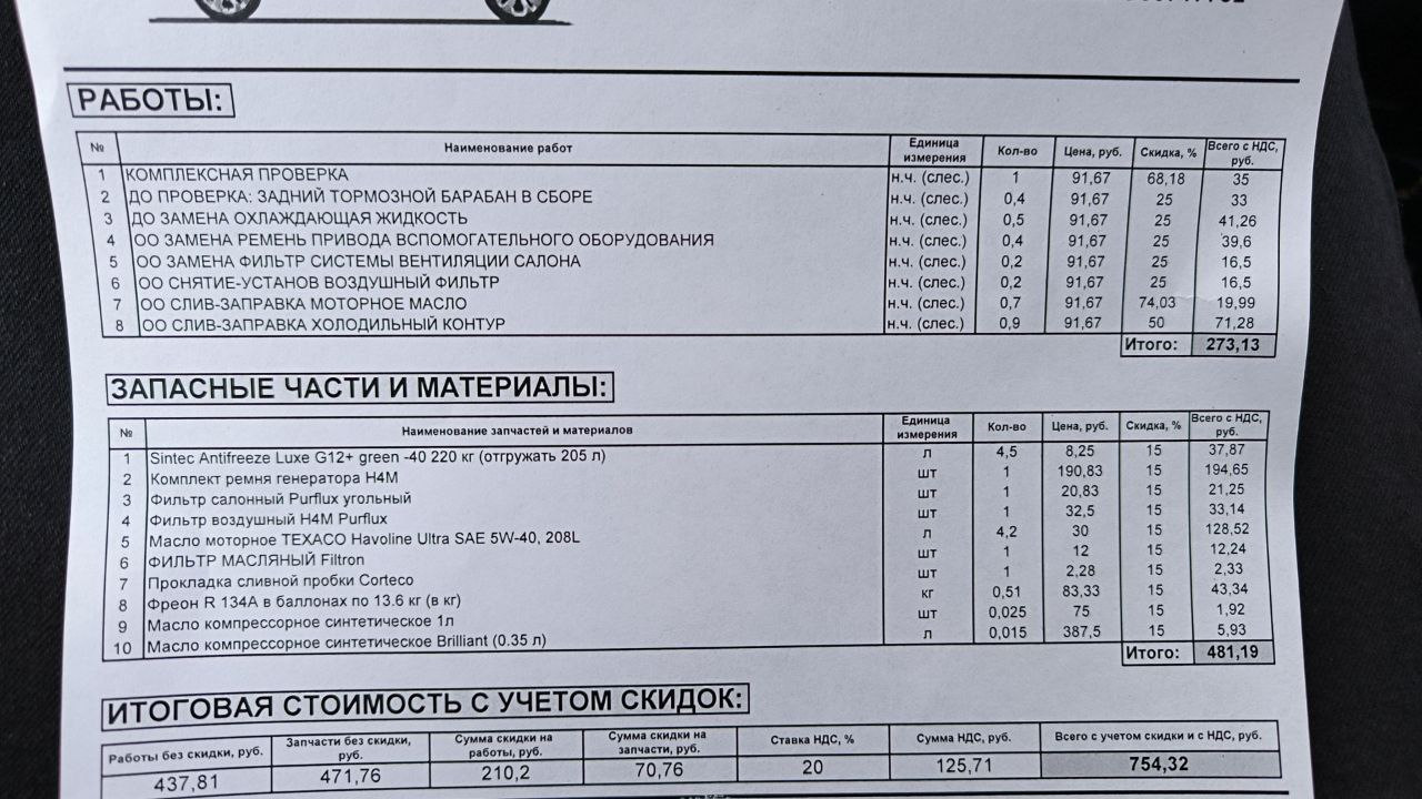

Едете к дилеру, просите коммерческое предложение. Там указан объем фреона и объем масла. Все.
Запросил по телефону.
Дилер про масло ничего не сказал. Всё.
510 грамм фреона, 25 мл масла одного и 15 мл масла другого, верно?
Ну да. Только я не понимаю, зачем 2 вида масла, но это уже, видимо, их заморочки какие-то.
