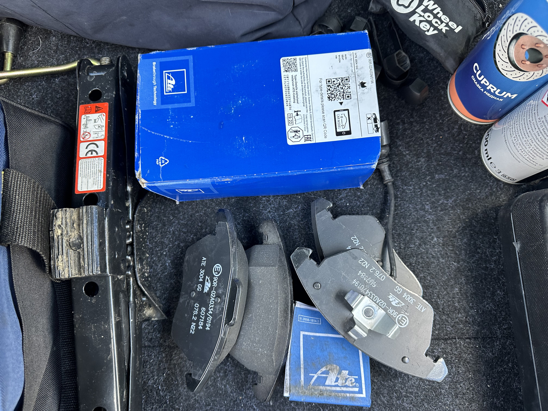

Вот и дошла очередь до передних колодок, которые уже года полтора как катались со мной в багажнике)) Пробег 86266км. и колодки до сих пор заводские, кто то скажет быстро стер, кто то наоборот, но нужно делать поправки на регион, и лично у меня не на одной машине так долго не ходили передние колодки. Комплект был куплен фирмы ATE, хоть и хотел оригинал купить, но цена была слишком сладкой, 4050р. и балами дал списать 1692р., в итоге вышли в 2358р., что очень даже за АТЕ. Брать бюджетные колодки не хотел, т.к. уже напарывался на других авто, то диски жрут, то скрипят, то еще что то, ходят долго, можно и подороже взять.
комплект как комплект, провод отрезал

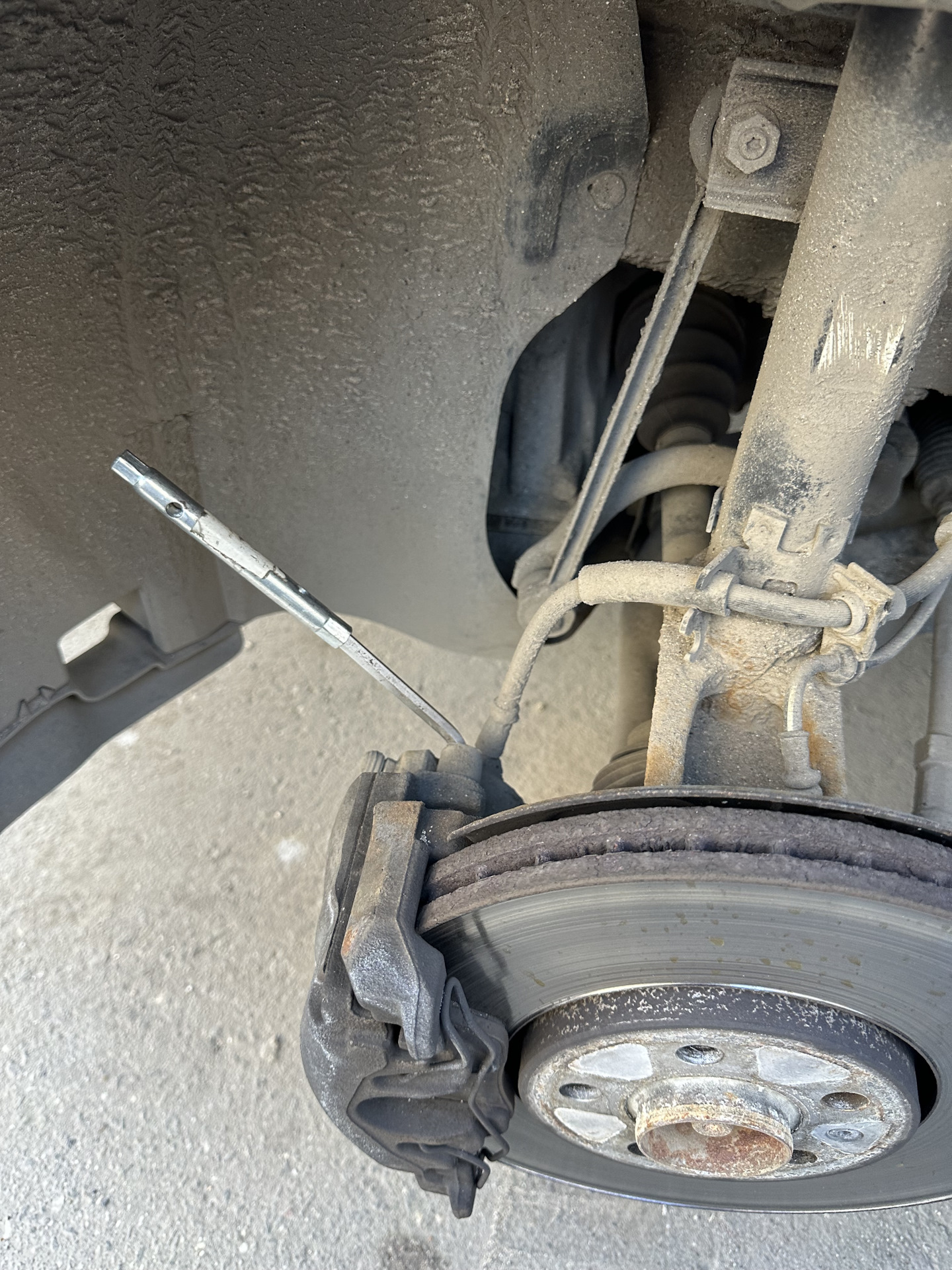

набор для замены минимальный, из ключей шестигранник на 7мм., да трубочка, что бы легче открутить и удобнее затянуть.

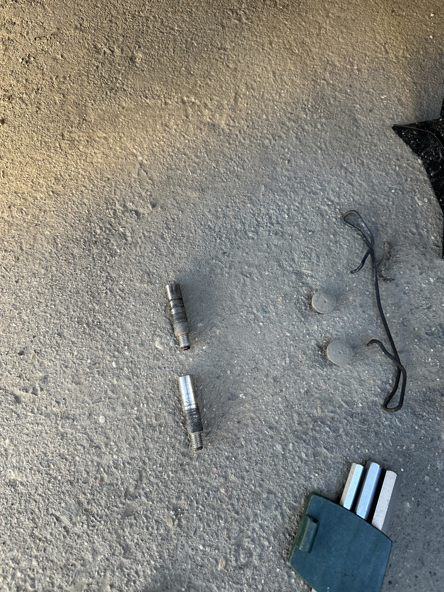

вынул направляющие, вполне живые, только грязные

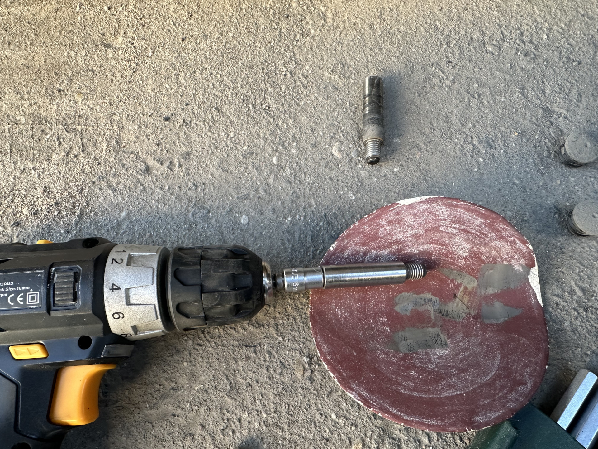

удобно чистить шуруповертом, вначале 800й, потом 1000й наждачкой, в итоге как новые, идеально гладкие

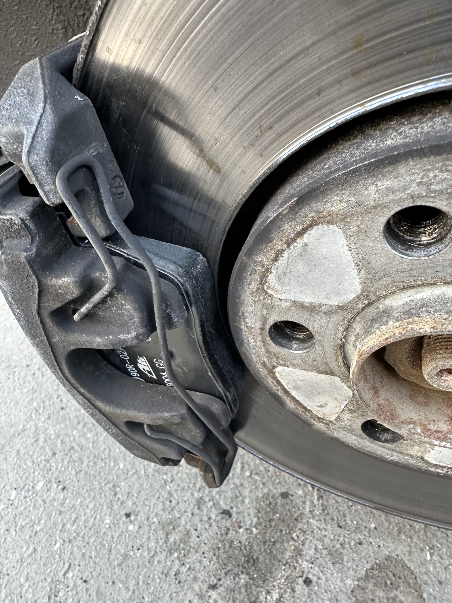

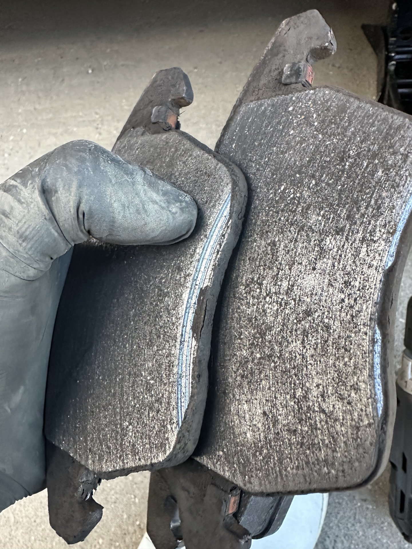

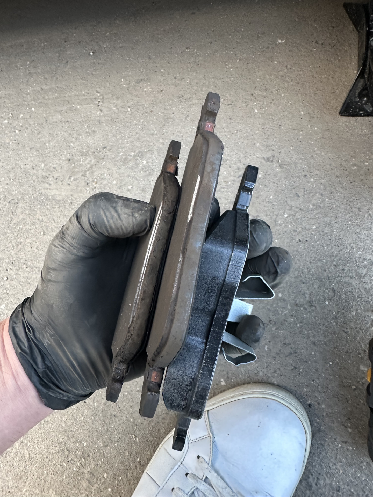

колодки с водительской стороны мягко говоря в нуль искатал, с пассажирской стороны на пару мм. больше остаток
еще чуть чуть было бы не очень…
в общем почистил все щеткой, грязи особо то и нет, на удивление состояние тормозов очень даже, за 5 лет коррозии мин., даже диски не особо ржавые. Из смазки только по чуть чуть медянки на посадочные места колодок, остальное работает на сухую.

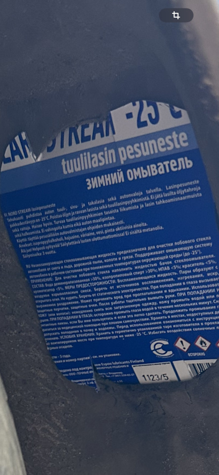

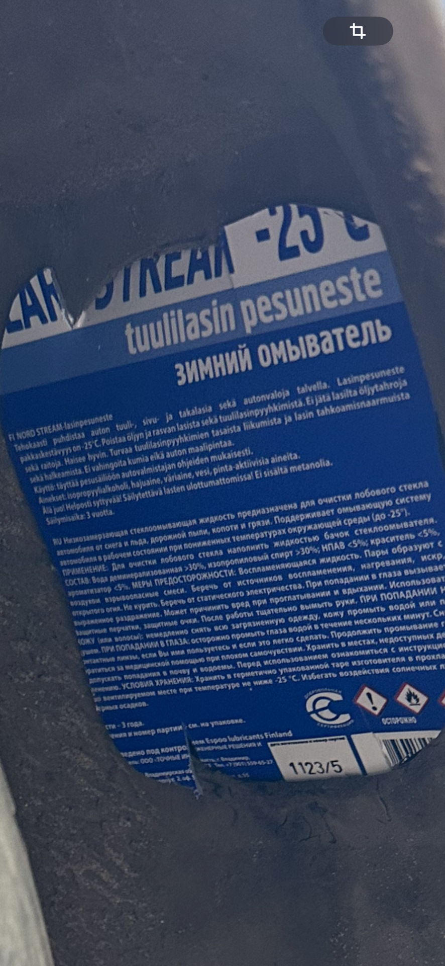

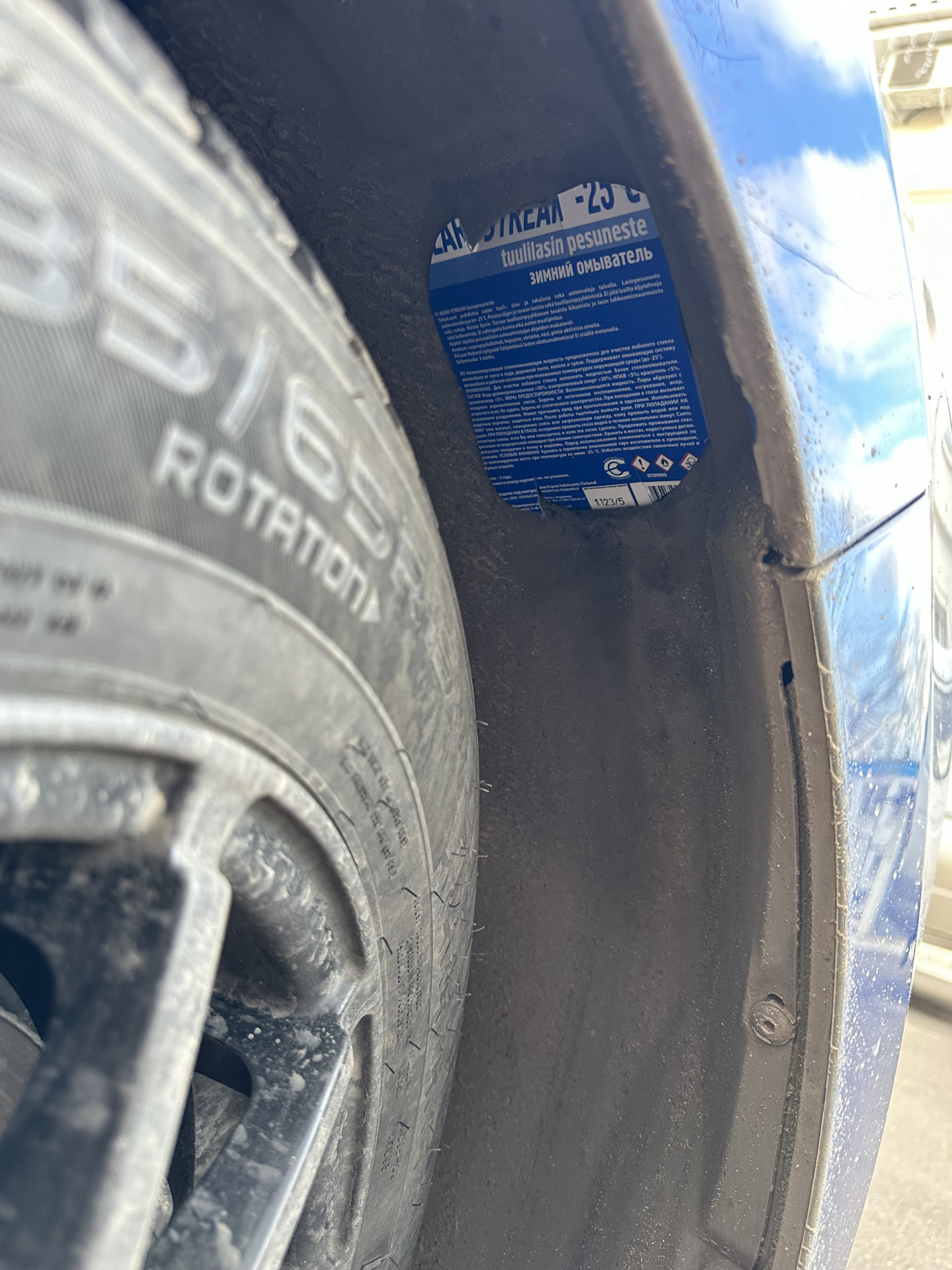

весной улетел куда то лючок локера, вырезал кусок от канистры и отъездил с ним месяца полтора

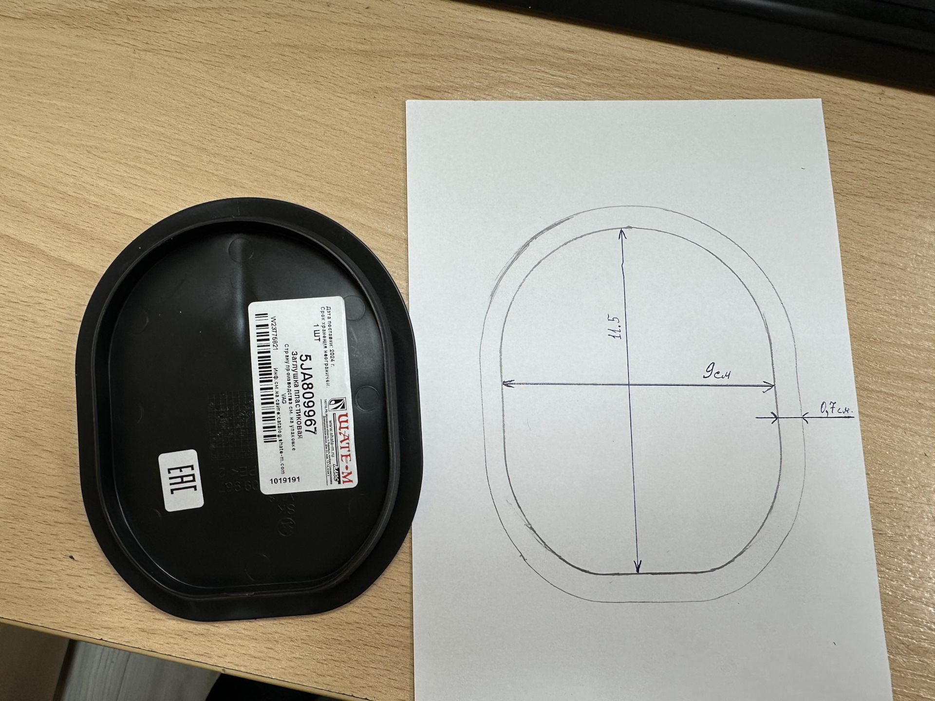

в общем был куплен новый, не дешево ни разу, но и с канистра меня не устраивает, на всякий случай замерил на будущее, что бы не плясать с куском канистры у авто в мороз для временного варианта
Выработка на дисках примерно по 1мм. на сторону, следующая замена будет уже с дисками. Колодки тормозные передние ATE 13.0460-7184.2 — 4050р. — 1692р. = 2358р. Накладка пер. подкрылка 5JA 809 967 — 810р.

Оч.зря Вы направляющие почистили наждачкой! Они хромированные, потому что открытые и работают на улице, но у Вас уже нет. В Мск совсем хорошо )) Если что Ate 11.8171-0008.1 новые.
Еще на гольфе4 так чистил, там те же саппорта, никаких проблем небыло, наждачка мелкая, кроме грязи ничего не снимает по сути, на вид палец как зеркало стал, если бы задрало хром, то стали бы матовыми по идее, в любом случае на вторую замену колодок они пойдут под замену, а не рабочая часть в резинке прикрыта, если и будет коррозировать, то грубо говоря та часть, которая уже не используется.
У меня на Ауди и у брата на Гольфе неоригинал скрипел, только оригинальные колодки не скрипели. Пришлось выкидывать почти новые и брать таки оригинал. 🤷🏻♂️
Я на задницу тоже оригинал поставил, на перед ценник какой то не очень был. По идее должно быть норм, они же в оригинале лежат, а так да, тоже в колодках стараюсь оригинал брать, т.к. ненавижу скрипы и т.п.

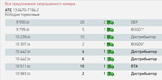

Это где такие цены на колодки?.. исходя по фото меня как минимум смутил начертание шрифта (разный).
Это оригинальные колодки, куплены полтора года назад, стоили 4050р., балами скинул 1692р., итого получились 2358р. Сейчас да, цена от 10т.р.
Ааа. Да я ни от конечной цены отталкиваюсь, а от 4050р. Раз полтара года назад тогда вопрос снят)
тогда и 4000р. за них было многовато, хорошие времена были, знал бы взял пару комплектов)))
У меня на обоих локерах из канистры-туда даже не заглядываю-сидят мёртво и цвет один как так и надо-хотя ставил временно.

А как лючок из канистры крепился?
Тоже потерялся один. Уже почти приехал
Но на будущее пока опять ждать чтобы хоть временно закрыть
Сверху и снизу отрезал с запасом и по два разреза сделал, получившиеся центральные язычки во внутрь заправил и все, держится намертво)
Всё увидел.
Благодарю)
