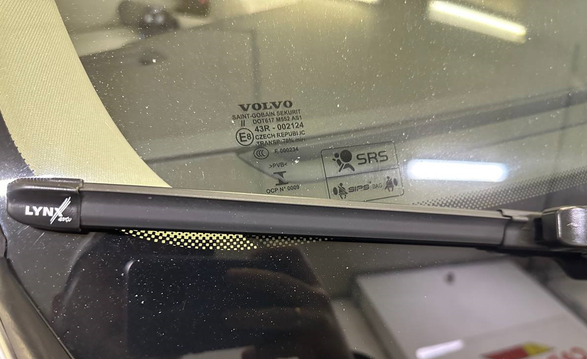

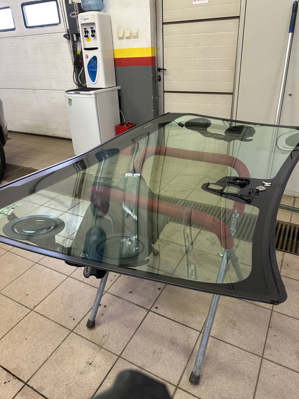

Замена лобового на фуяо. Пробег 207 000 км
Искажений нет, подогрев и датчики работают — новые щетки поставил DENSO DF-037.

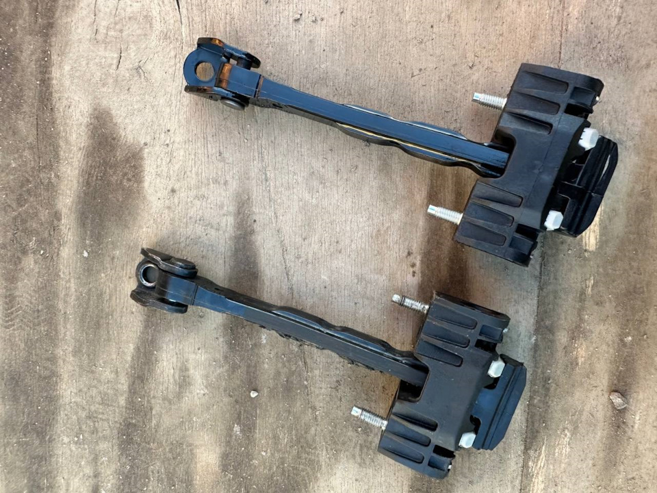

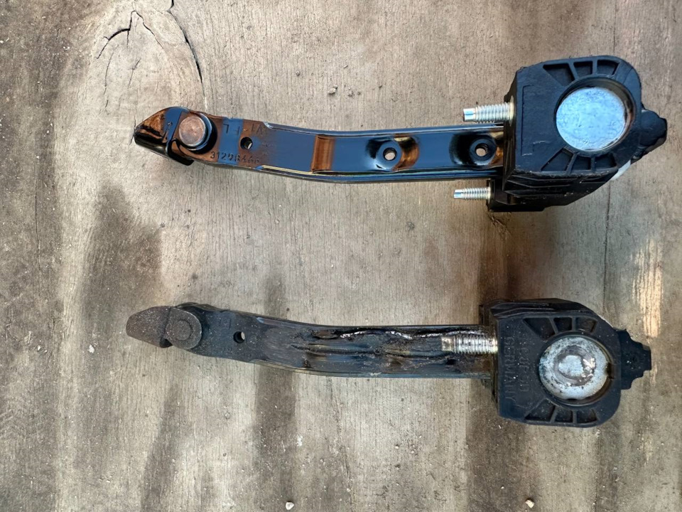

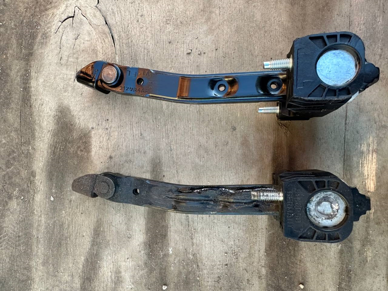

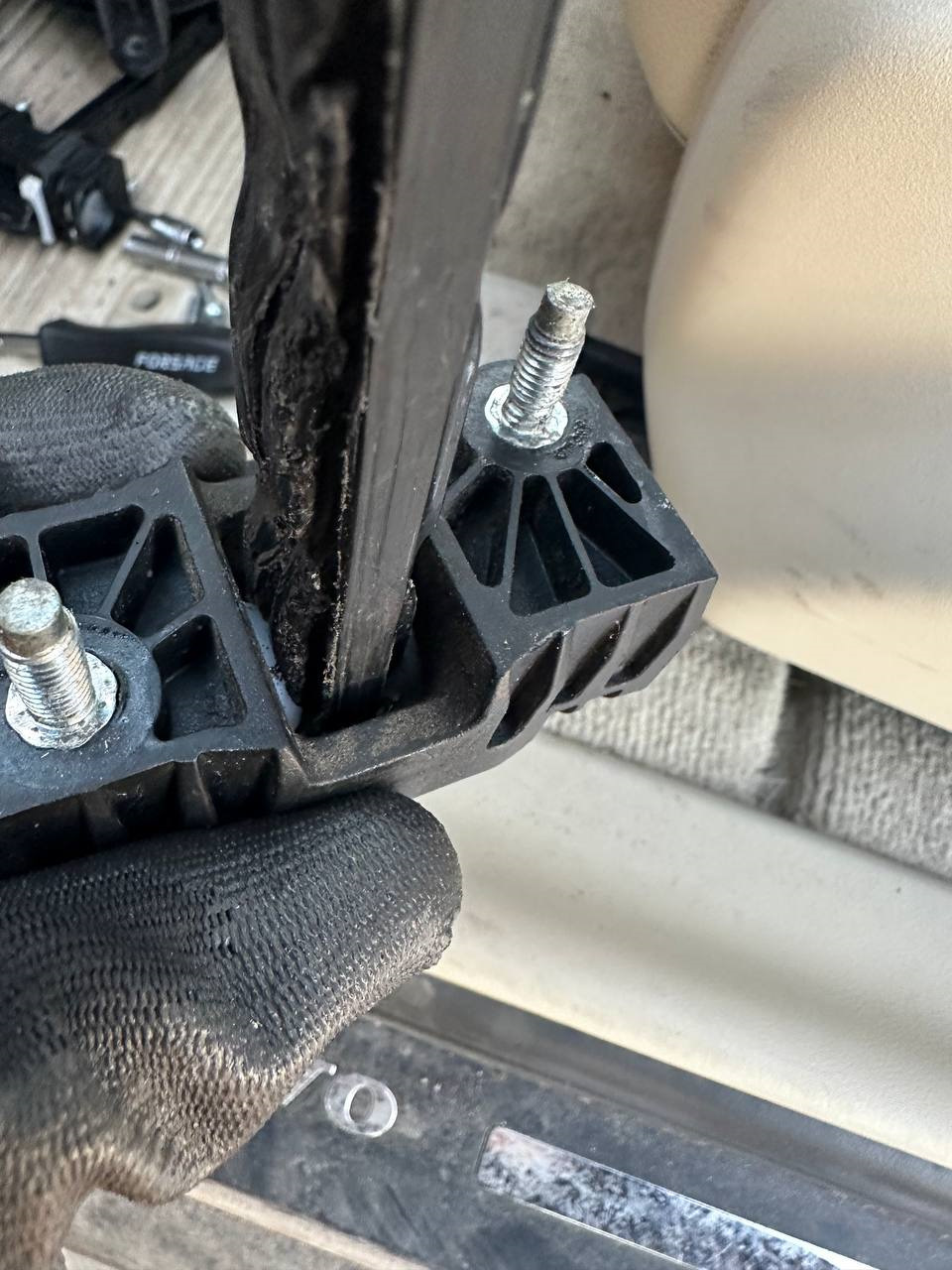

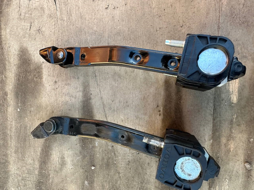

Замена ограничителя двери в сборе. Замена втулок не помогла — временное решение, другие владельцы были правы.
Брал на али — фото для сравнения прилагаю.

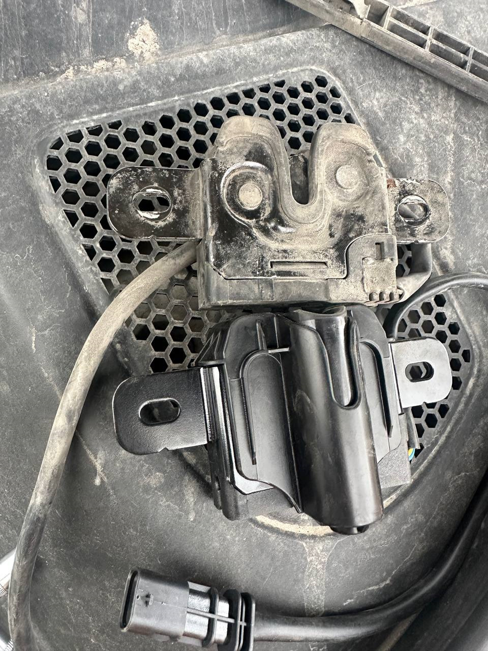

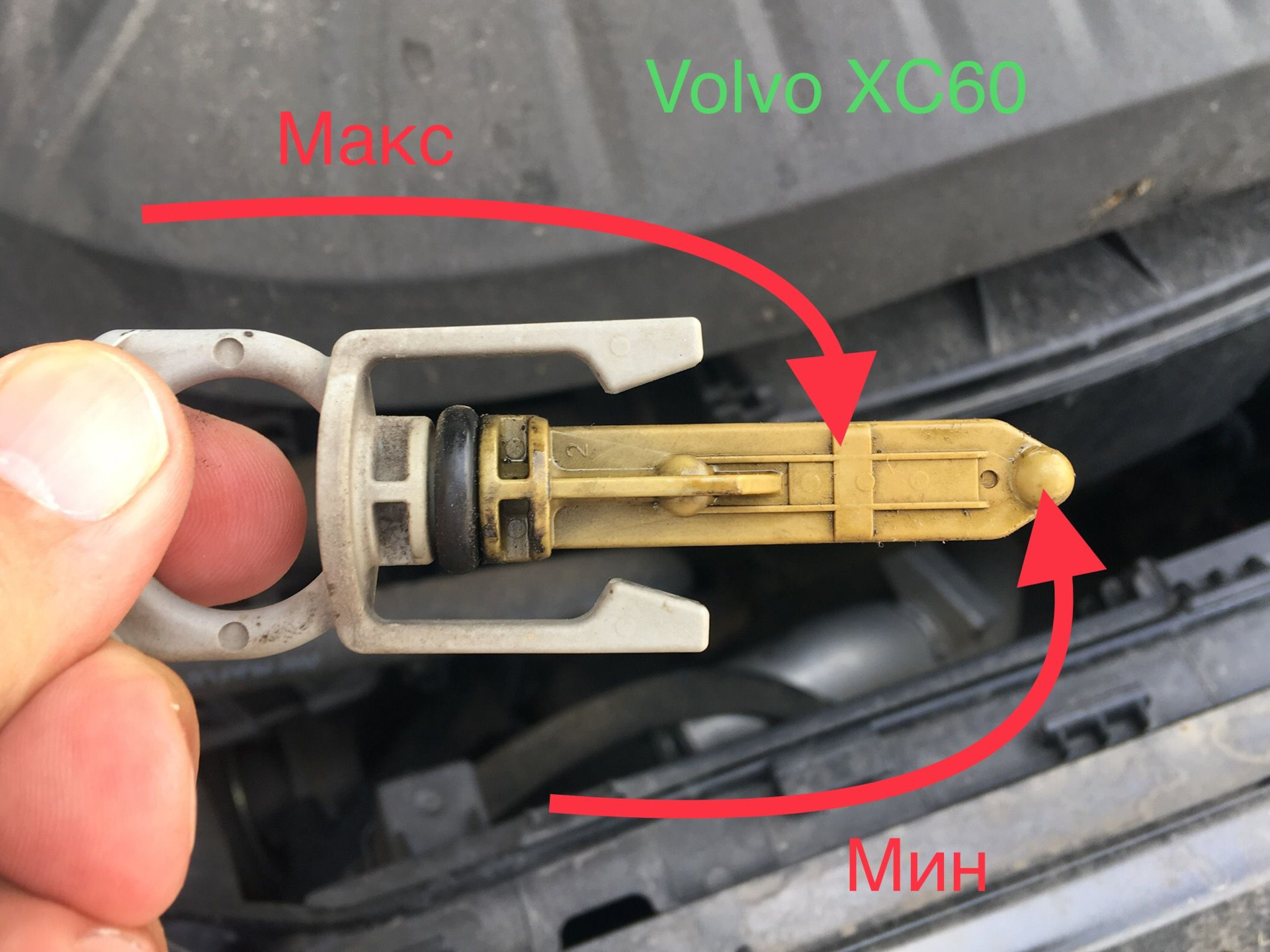

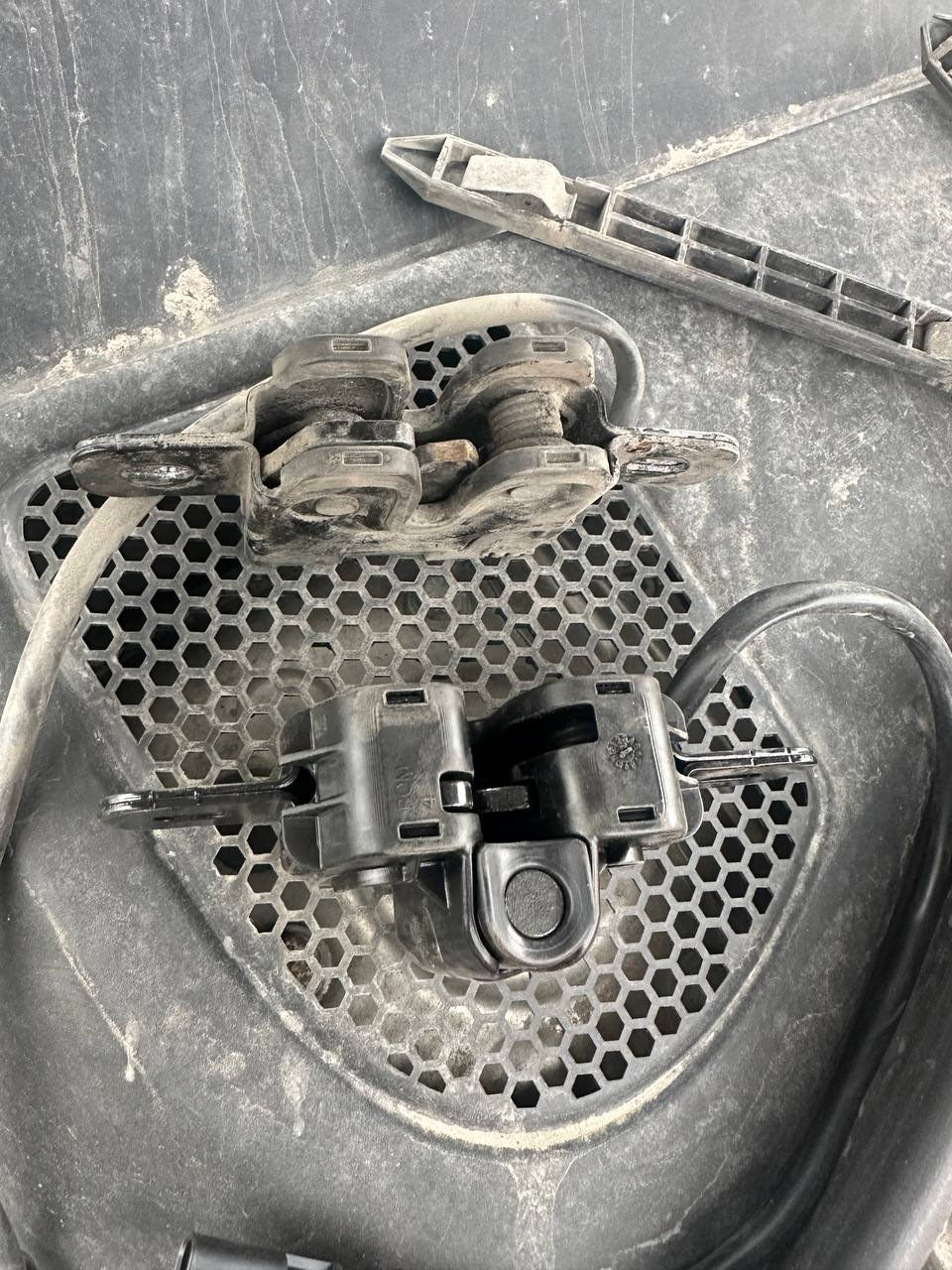

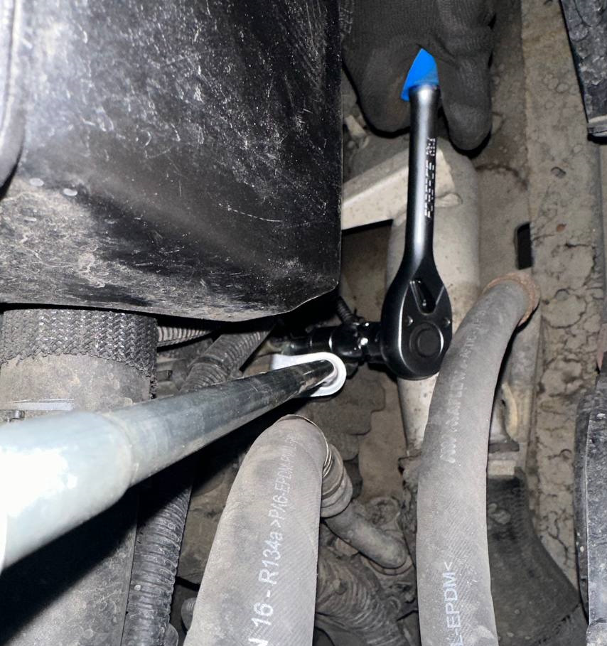

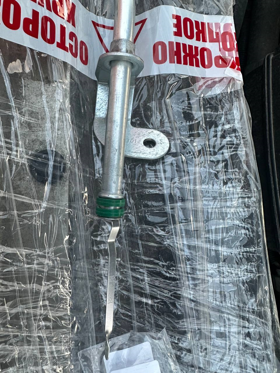

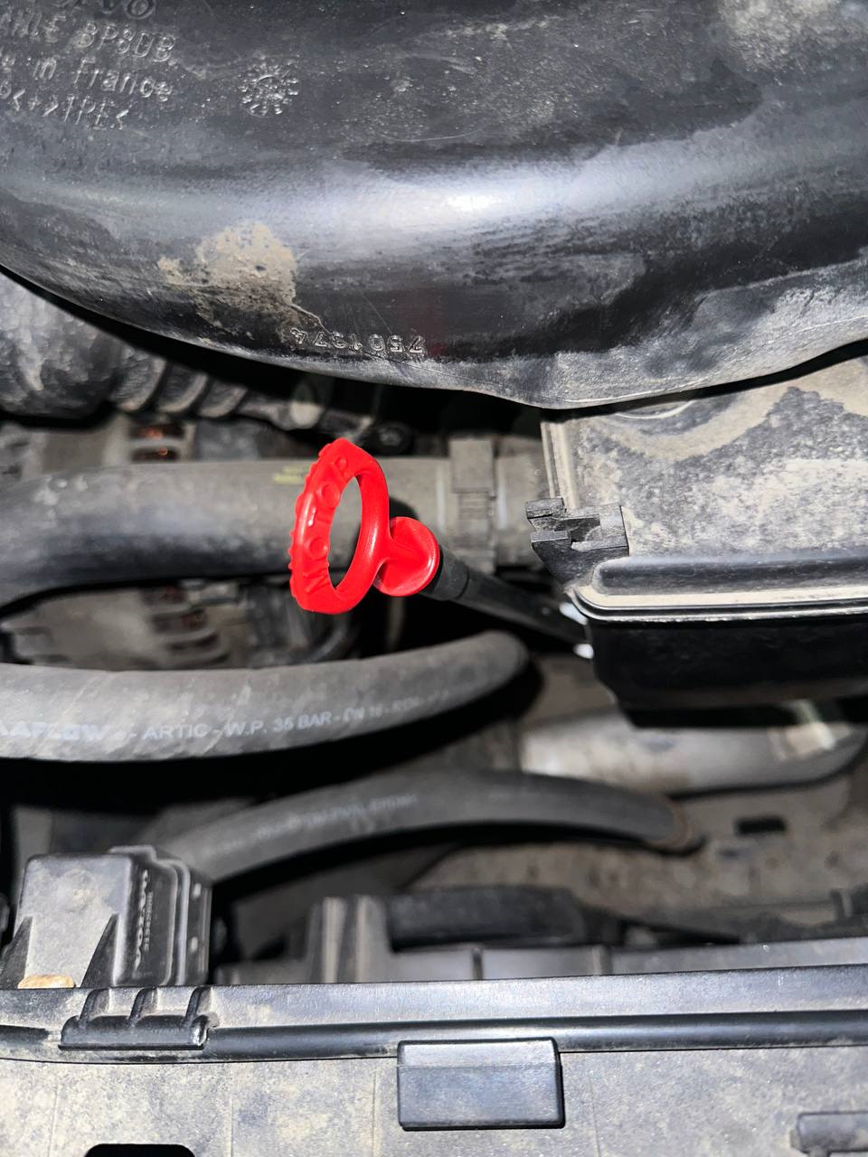

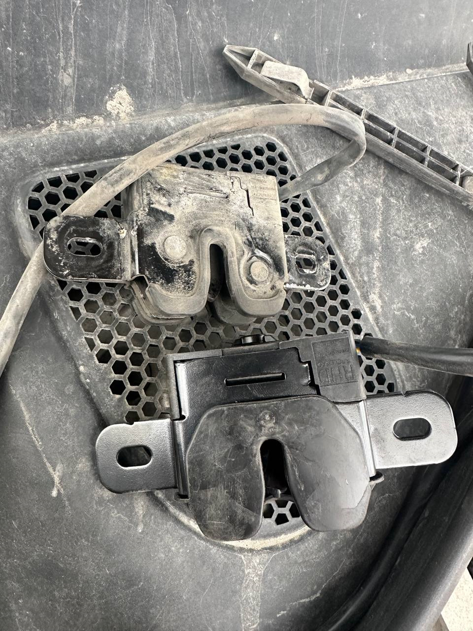

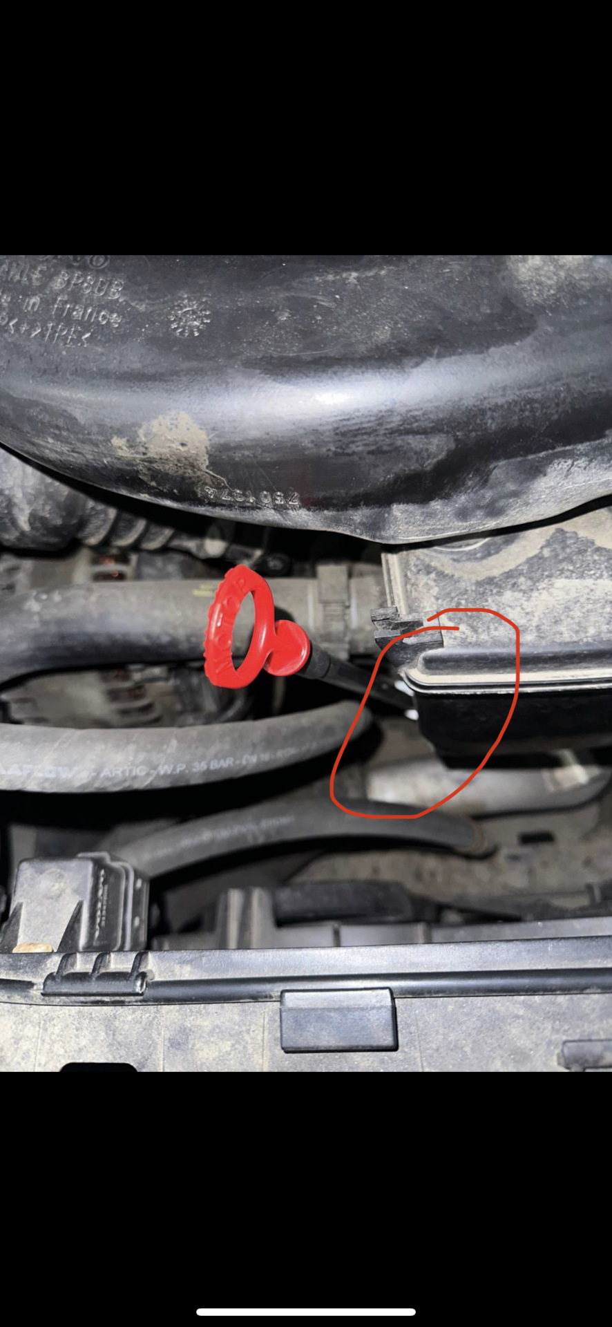

Установил щуп уровня масла и заменил правый замок капота.
и Вопрос ко всем кто с щупом — кто какую метку использует на щупе 8653597?
если верить этой картинке — для дизельного двигателя D5244T12 нужен другой щуп, середина которого находится на уровне максимума щупа под номером 8653597

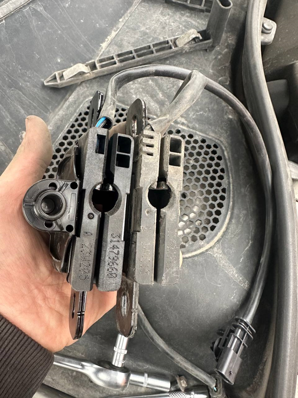

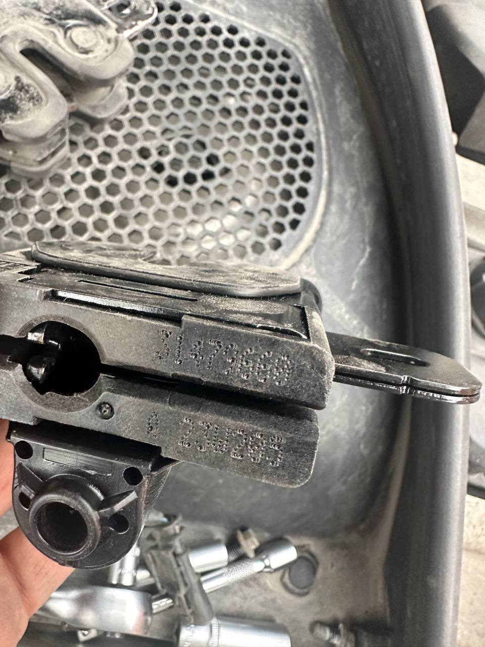

Замок капота под номером 31479660 отличается от оригинального. Имеет пружинный палец, который помогает капоту открываться при дергании ручки.
Сначала просто микрик померв замке — ездил с перемычкой, чтобы ошибка не горела. Планировал его отдельно заменить, но потом заметил что правый замок через раз фиксирует правый крюк капота.

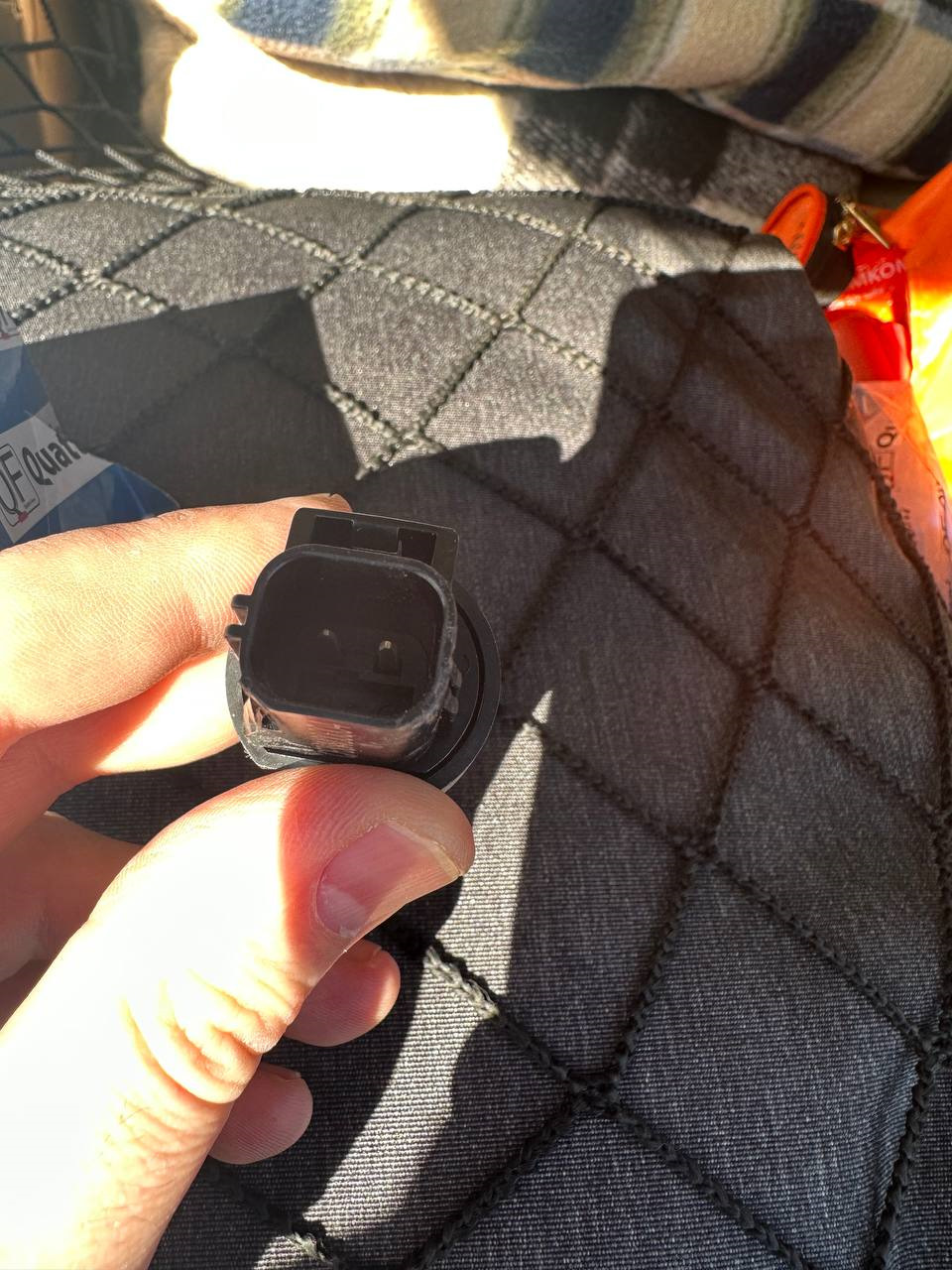

Горела также ошибка по уровню омывайки, думал бюджетным аналогом обойтись — но не получилось подружить с родной фишкой — даже после срезания лишних направляющих.
Да и дело не в нем оказалось — а в проводе — который на 20 см вглубь сгнил и позеленел.
Виной всему оказалось криво стоящее уплотнение в разъеме.

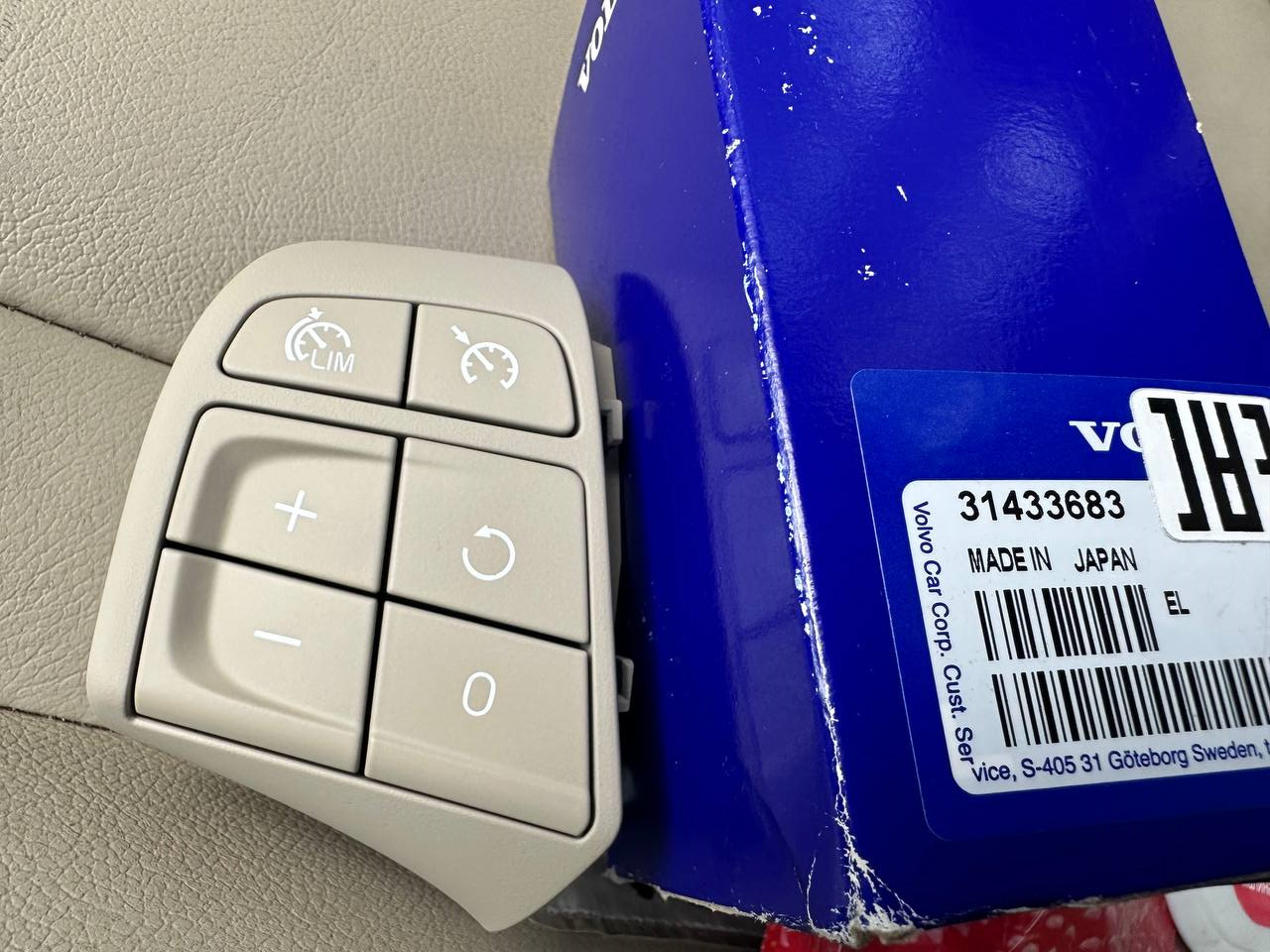

Приобрел лимитер.

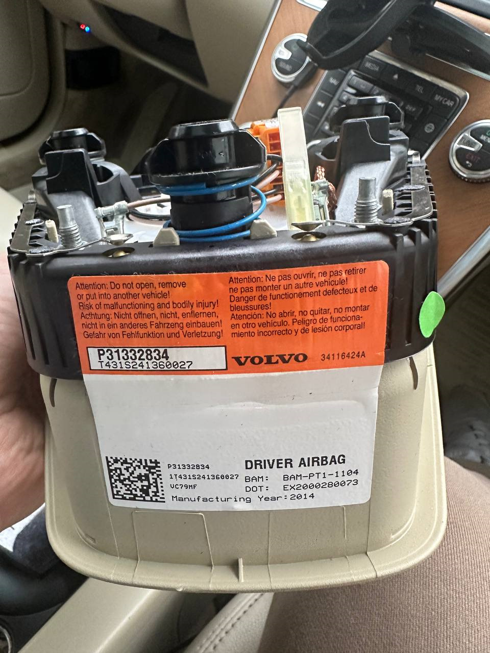

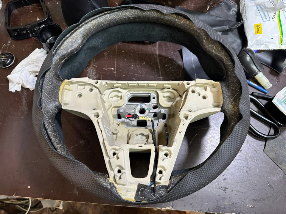

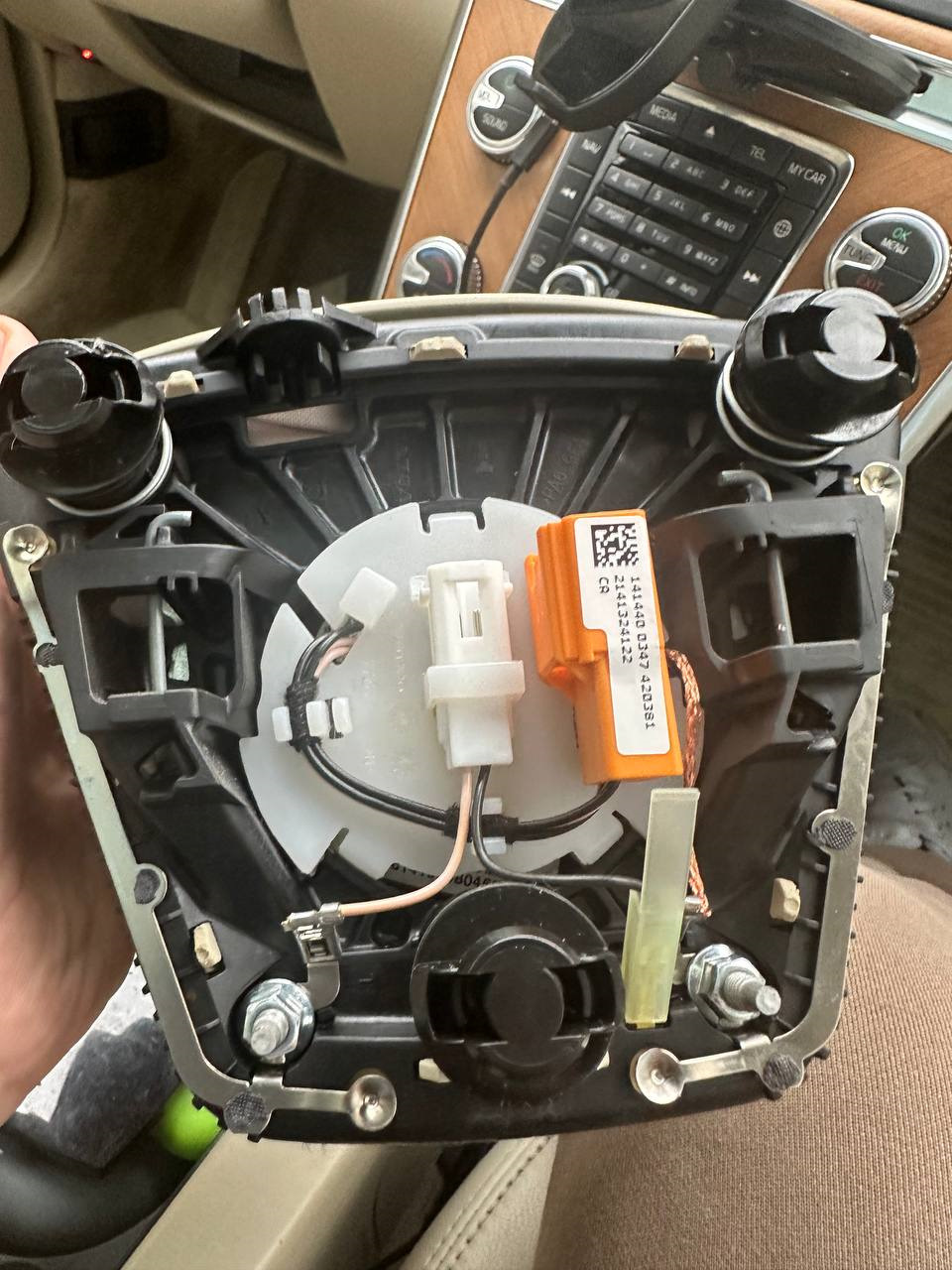

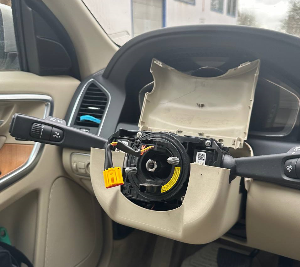

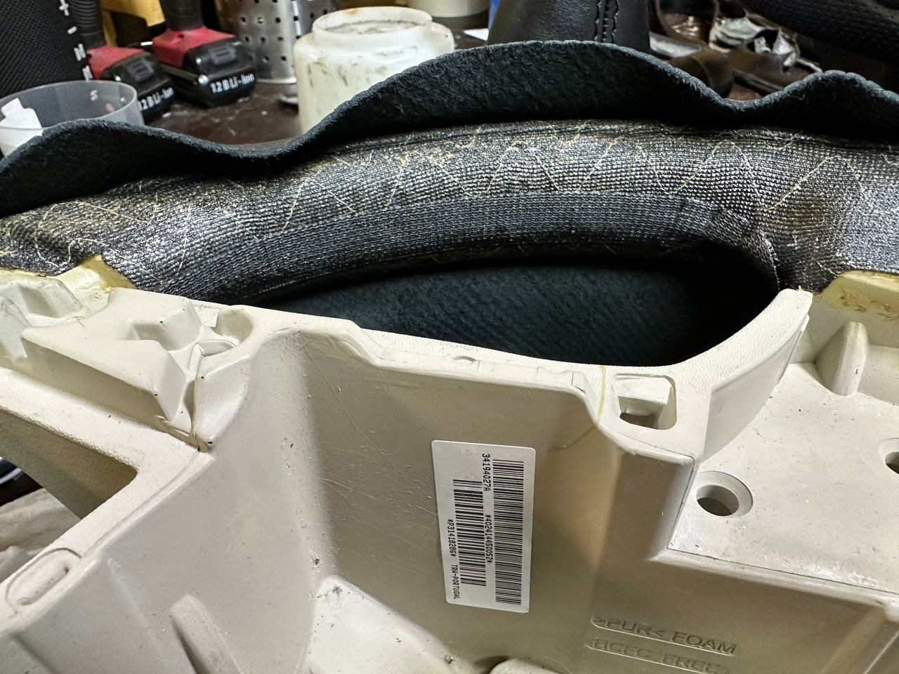

Отдал руль в перешив — старый красить не захотел, все таки считаю что это временная мера.
Пока в процессе.

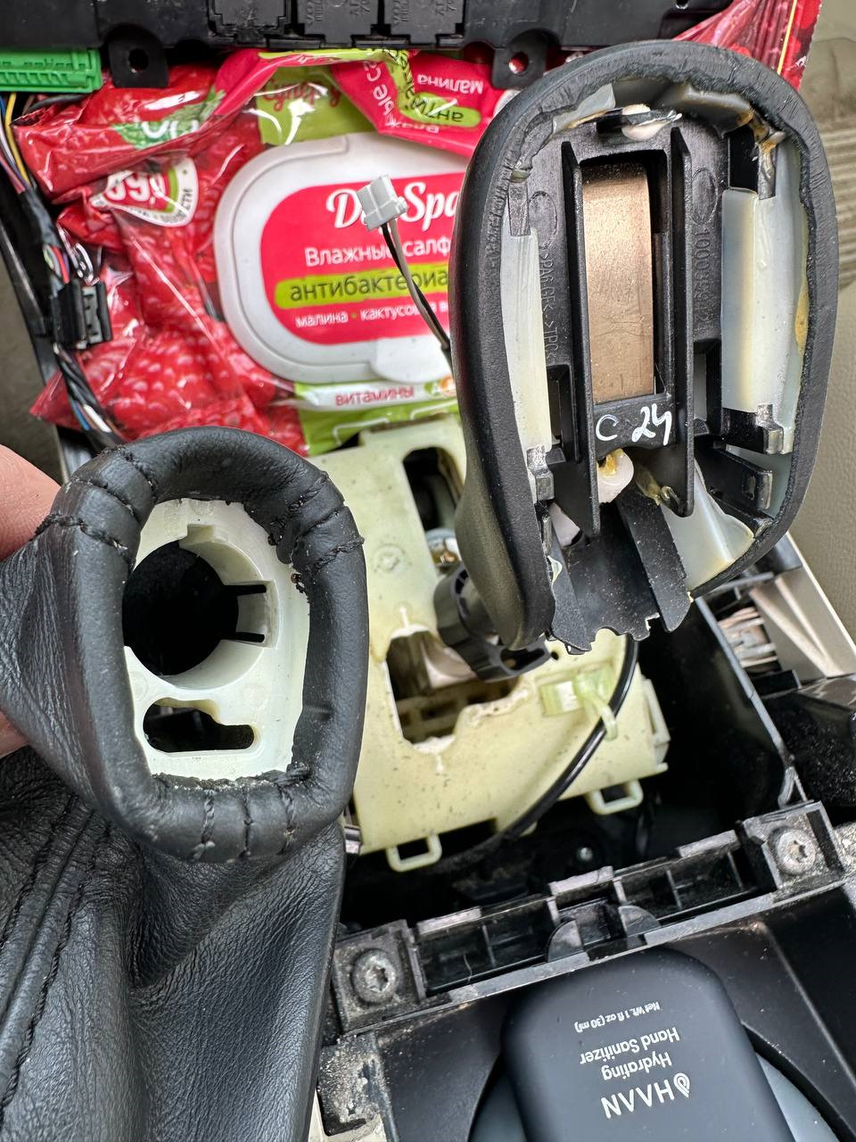

Снять чехол ручки АКПП для перешива оказалось нелегкой задачей.
Каким то чудом снял, но чисто случайно — и даже ничего не сломав)

А конструкция замка поменялась, случаем, не из-за того что капот в старых замках люфтит-тарахтит ? Позорнятская система и бонусом вечная грязь под капотом. На 70-ке смогли, а тут не сложилось как-то.
Походу из за этого)
Но с новым замком капота однозначно лучше 👌
Во сколько стекло обошлось?
Делал по Каско
Стекло фуяма 61 тыс? 8840AGNHMPVWZ6X 15 цена продажи в наличии.
По Каско делал
Как стекло показало себя в эксплуатации?
Подогрев греет, датчик дождя раьотает корректно, сити сэфити уже разок отработал)
Самое главное искажений нет

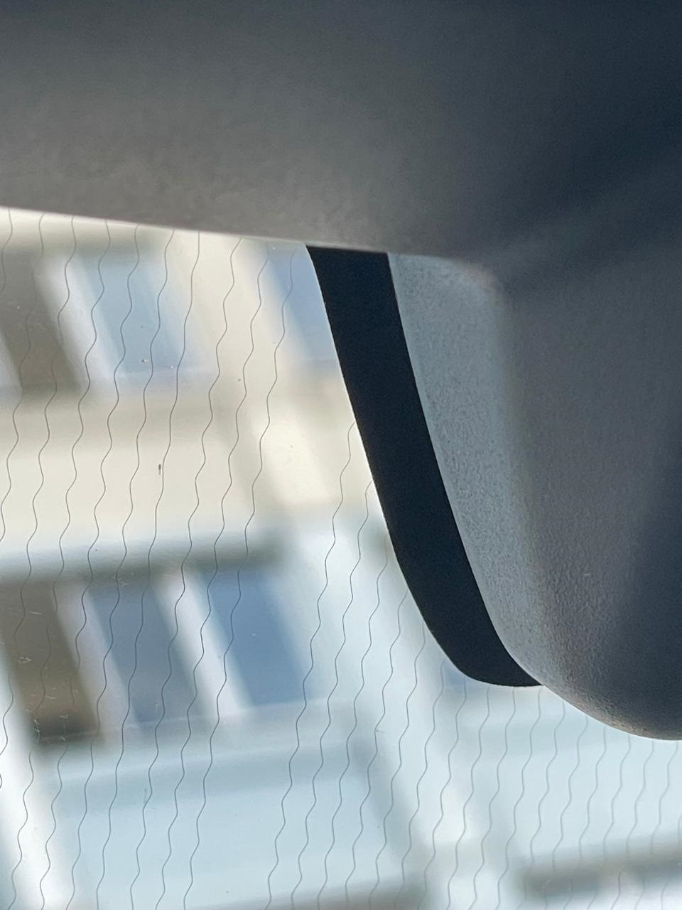

А подогрев по всей площади? По центру нет полосы без подогрева вертикальной?
Такого как на фото нет?
Нет
Без такого
Все четко греет )
serj308
Слева справа остаются полосы — но это по заводу так задумано )
Спасибо!
Вот более детальное фото
Я такую тему на тойотах видел, на оригинальных стеклах
Сначала тоже хотел воткнуть длинный щуп, но когда сверил короткий с электронным, и увидел точность показаний, подумал, а нафига оно надо)) Лазить лишний раз туда))
Ну вот электронному я теперь вообще не доверяю
Особенно когда он пишет долей пол-литра
Залезаешь смотреть инспекционным — а там ровная середина
Странно, не было такого ни разу за год эксплуатации) Плюс сверялся с физическим, всё чётко, странно)
Не было такого ни разу за 8 лет! Вообще не понимаю, зачем нам этот длинный щуп? Физическим даже при последней замене не стал проверять. Влил 6 литров. Электронный показывает 3/4 (четверти эти считаю по делениям от красного слева, до красного справа). Проверял вообще даже не на следующий день, а как чего то вспомнилось…
Физическим проверяю когда электронный просит долить. Да, там обычно (если 0,5 просил) 1/4 бывает при этом по электронному, после некоторого времени после просьбы. Да и вообще просьбы эти были всего раза 3-4 за всё это время.
Отмечу, ни разу не корректировал уровень электронного щупа!
Чем мне нравится дизель сколько налил масла столько и слил…;)
Если не гонять на высоких скоростях и оборотах!
Art77
Электронный ловит уровень "в моменте". Спустя какое то время если мерить, у меня он уже показывает 1/4. Это нормально. А физический после отстоя 5 мин (как положено), как раз ближе к середине и покажет.
Смысл установки шупа если он не правильный?
Чтобы каждый раз не материться когда инспекционный коротыш вытаскиваешь, дабы посмотреть снова датчик врет или все- таки надо долить масло
А вы после замены масла делайте калибровку данного датчика?
Нет
В первые об этом слышу
На сервисе тоже ни разу не говорили 🤷🏻♂️
Советую делать ;))) тогда начинает корректно показывать
olex007
Ни разу за 8 лет в моих руках этого не делал! И всё работает без нареканий.
Art77
Подскажите. Залили масло. Но электронный щуп показывает 1/3. И постоянно пишет долить 1 литр. Как проверить уровень. Подскажите
Надо найти вот такой инспекционный щуп внизу —
А где точно он находится
IRINAvolvo
Ориентируйтесь на фото щупа
Найдете)
