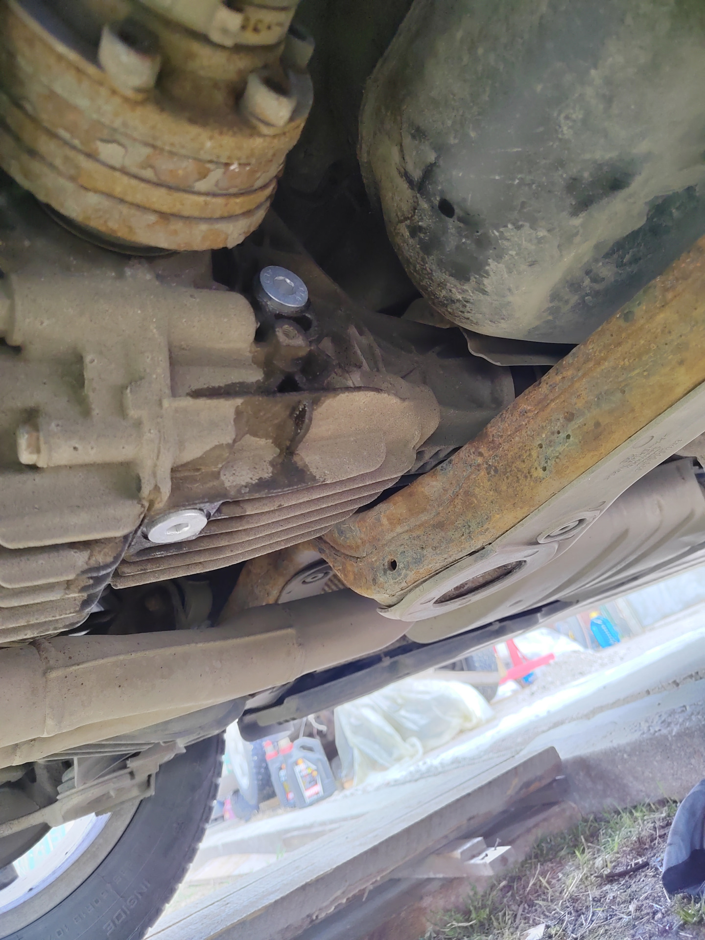

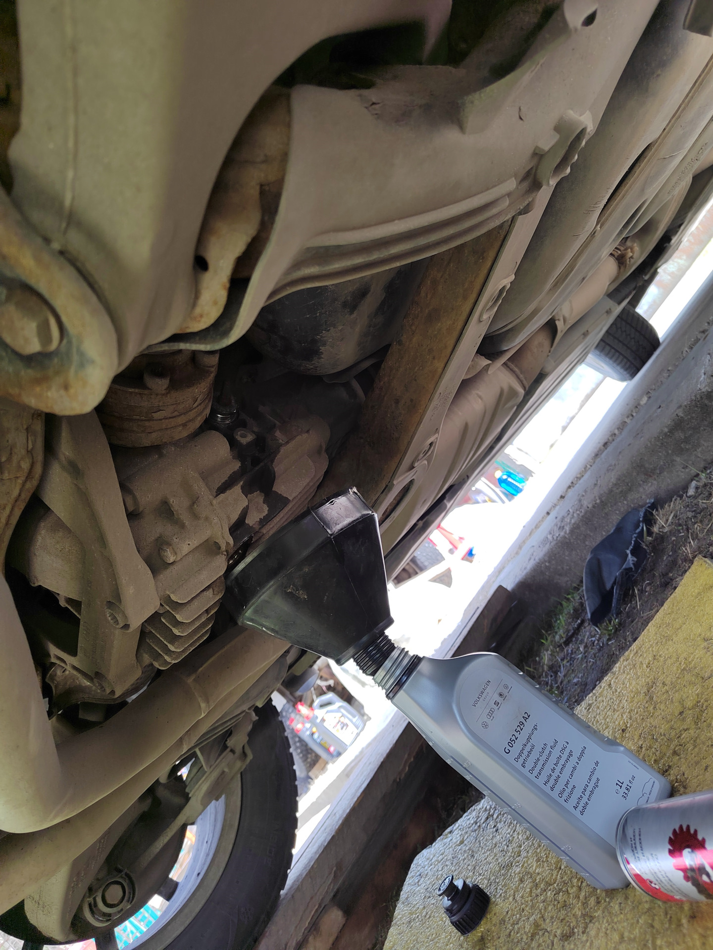

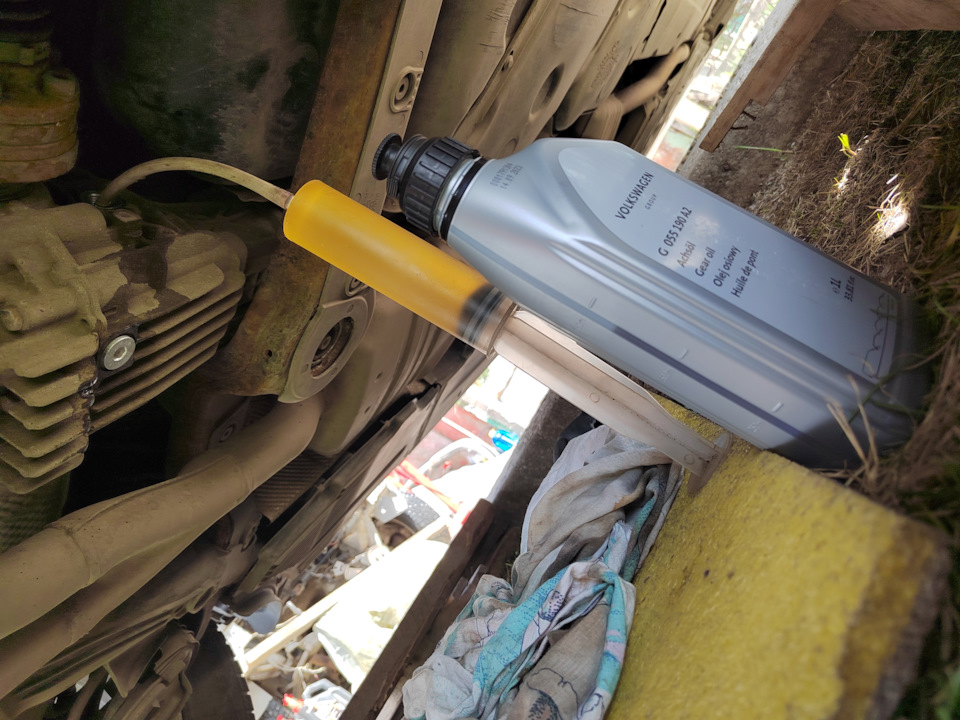

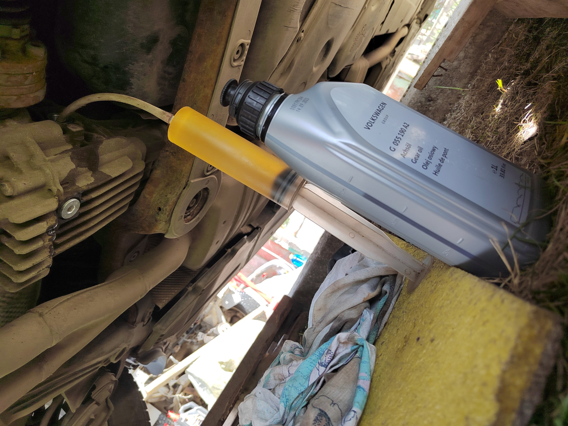

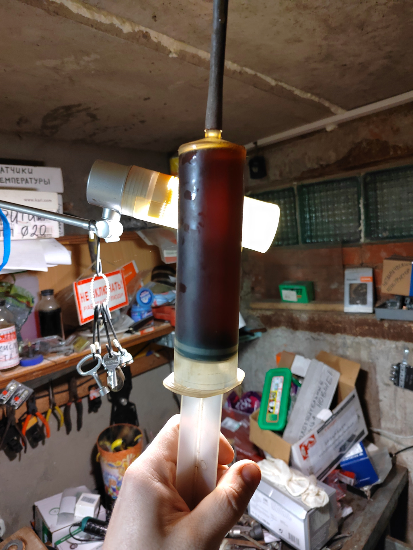

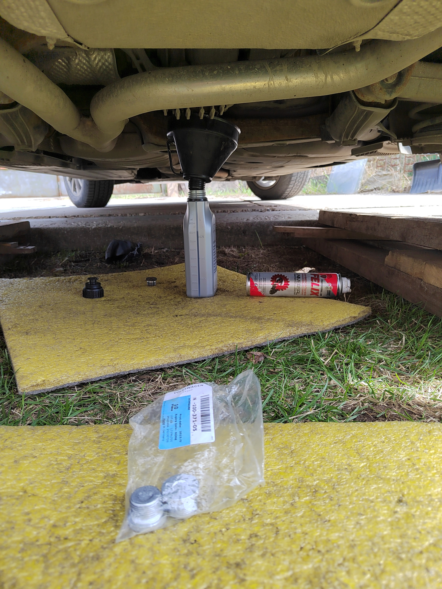

Слилось примерно 820 мл. Залил около 950 мл. Старое масло темное, но прозрачное.
Масло трансмиссионное в задний редуктор (LAW 0BC) — VAG G055190A2 — 1л.
Пробки сливная и заливная — N10037105 — 2 шт.

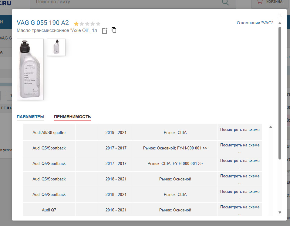

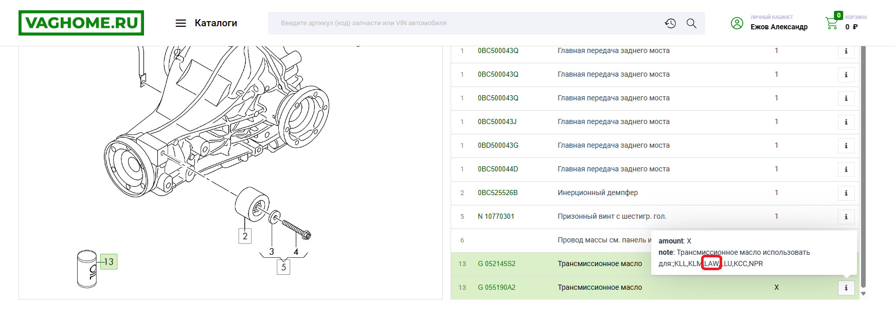

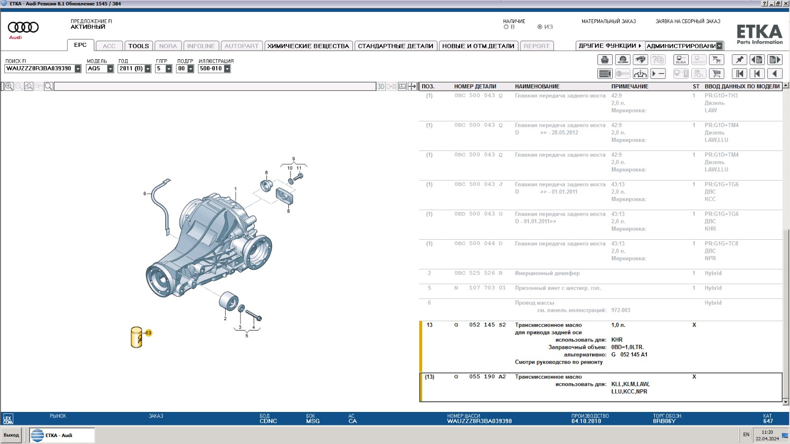

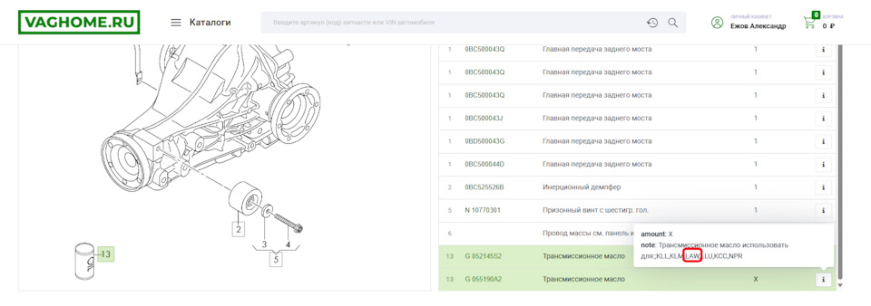

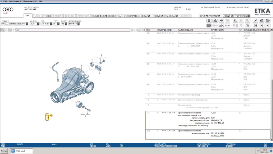

Покупал у Jussi. Решил проверить номер масла, а Exist и Lexet выдают, что оно не подходит к моей модели. Но менеджер Jussi скинул скриншот из ЕТКА, что все норм. Я выяснил какой тип редуктора у меня установлен и сомнения развеялись. Потом наткнулся на сайт vagmarket.ru, на котором каталог показал то же, что и ЕТКА. Буду теперь им пользоваться )
В эльзе не смог найти момент затяжки сливной пробки, но зато нашел момент для заливной (30 Нм), а поскольку пробки одинаковые то и нижнюю затянул так же. Нашел только одну запись, где говорится про момент затяжки говорится про момент затяжки, но без доказательств =). Понаблюдаем.

Выходит что для 0BC редуктора таки допуск новее нужен, 055190 вместо 052145.
По разному люди говорят
Обычное масло там 75/90
