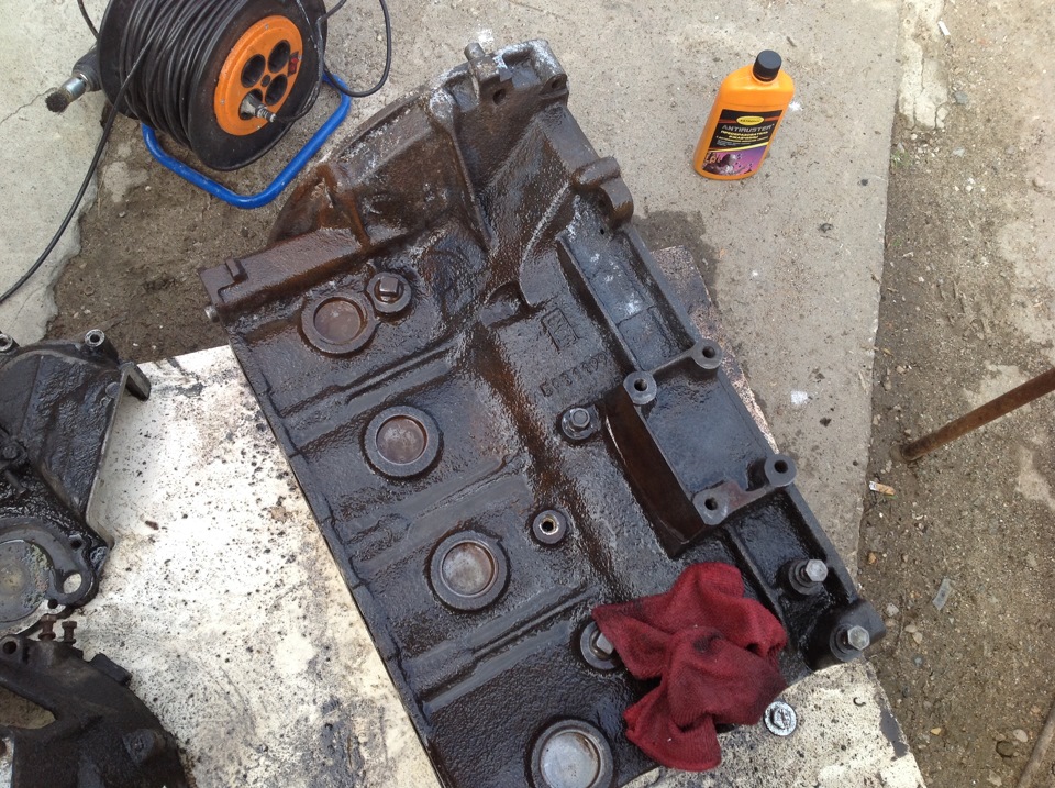

Расточники сказали что заглушки в нормальном состоянии, говорят если волнуешься то покрась блок.Т.к я еще не решил буду менять заглушки или нет решил перейти к покраске.
Купил эпоксидный грунт hi-gear 1 баллончик, акриллвый грунт новол и краску с люминисцентным отражателем, как на дорожных знаках, лак нашел в запасах тоже в балончике.
Крыл в 2 слоя грунта эпоксидного и акрилового, 3 слоя краски и 2 лака.
Чистил щетками, дрелью с насадками, сольвентом керосином и прочей химией.
Фото процесса:
