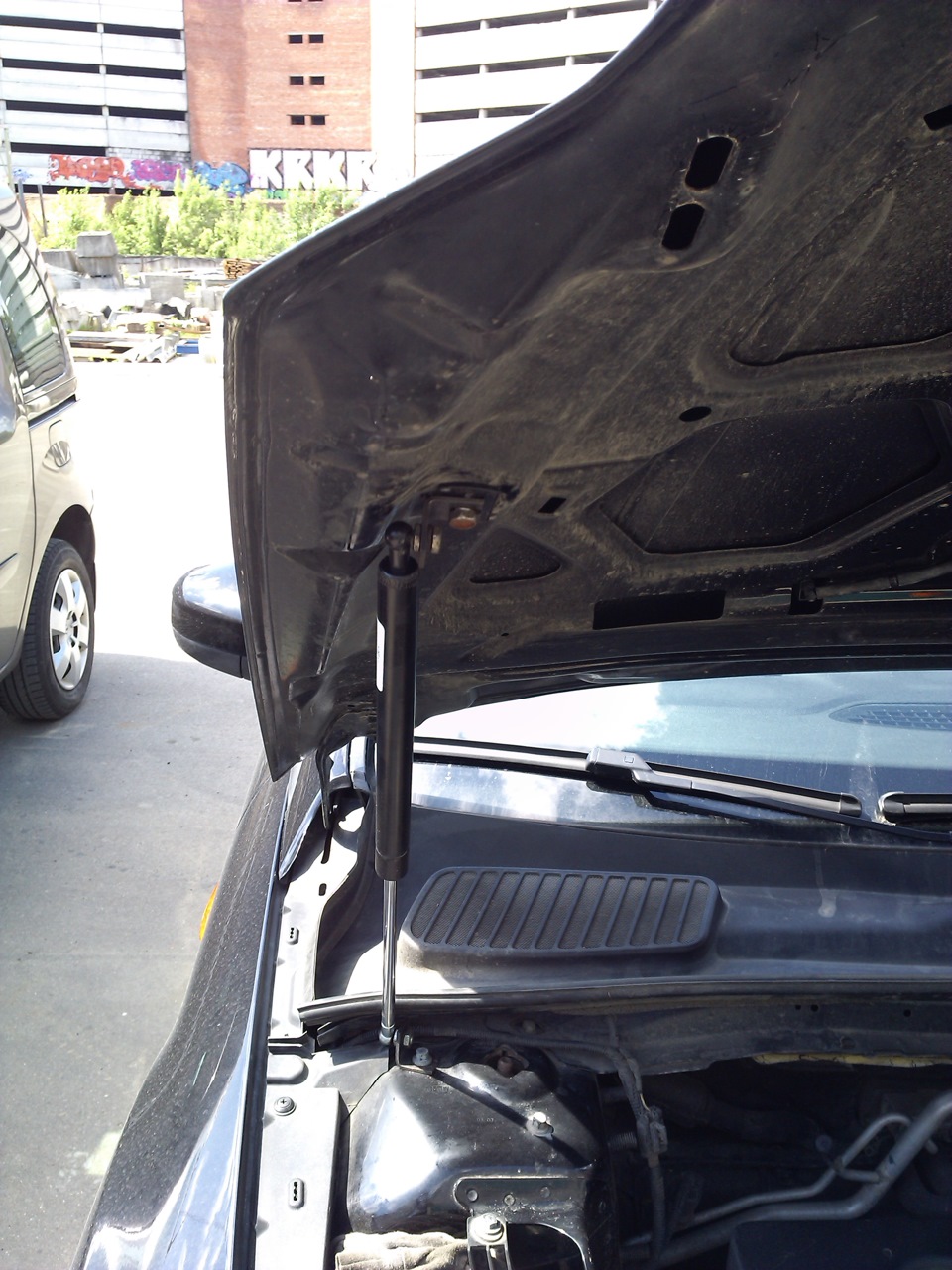

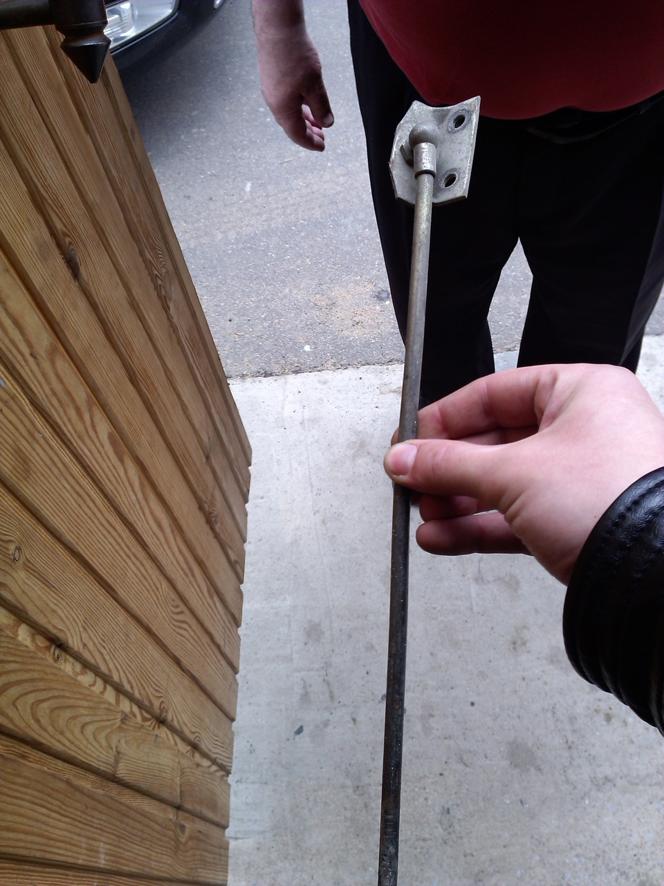

Дошли наконец то руки купить и установить упоры под капот в место палки!)))лазил на Драйве много че просмотрел и решил выложить, что получилось,
мот и я кому помогу!)))) Брал от УАЗ ПАТРИОТ!
Время затрачено где то в раёне часа с перекурами! была одна небольшая проблемка упоры были без шарниров на фото будет видно, решение: подходят от задних дверей ГАЗЕЛЬ(на фото тож бут видно)!))))
Короче доволен как слон!))))
Запчасти на фото: 12823101501, 3163840710830

Нужная штука, часто не хватает.только кочергу думаю не стал бы выбрасывать, ещё непонятно как они себя зимой нормально поведут, как раз когда незамерзайки залить надо будет
