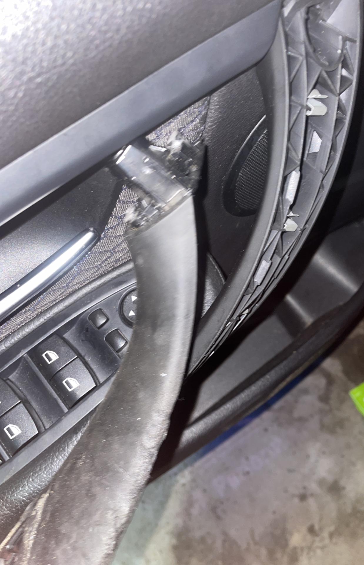

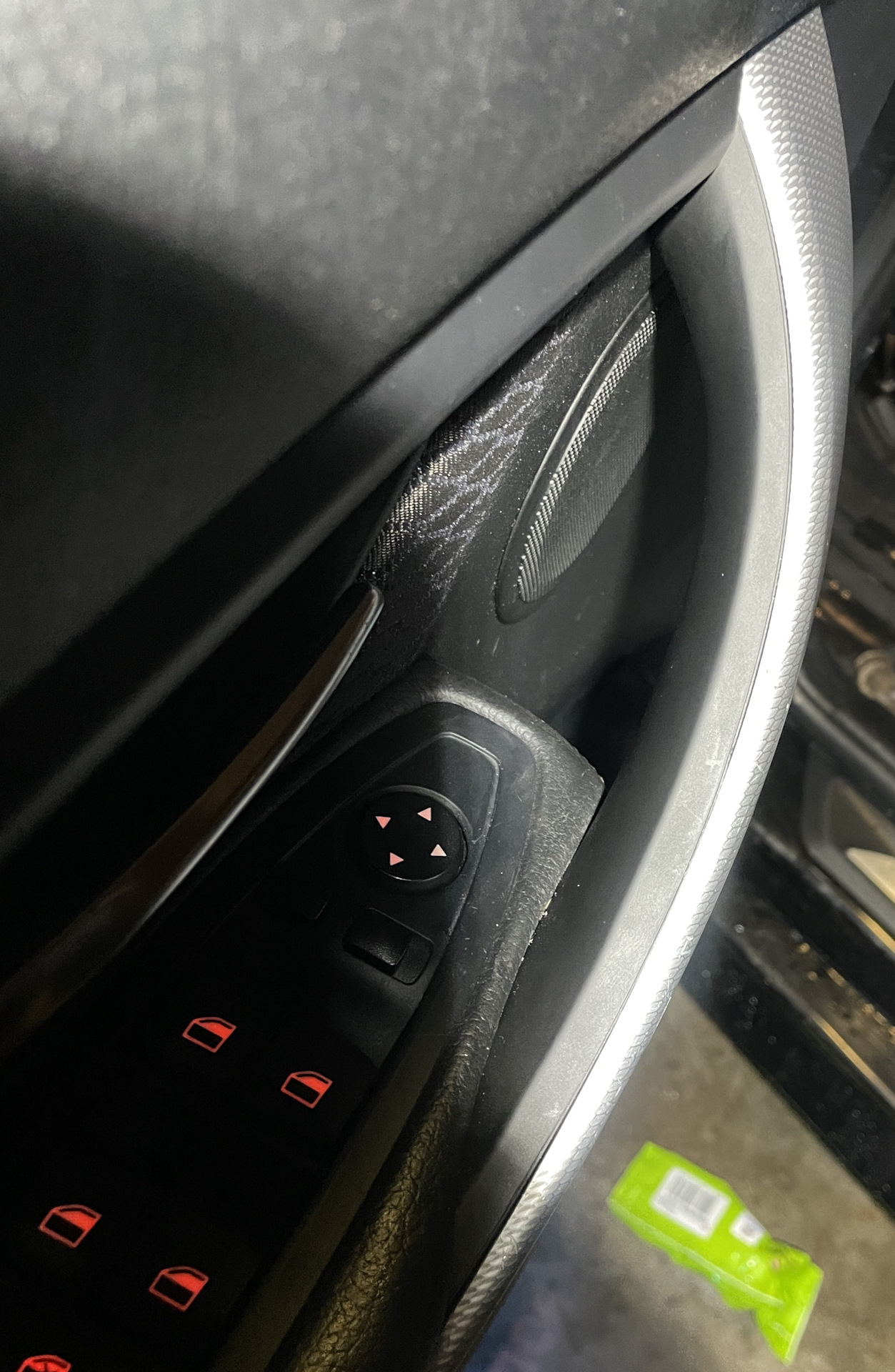

И вот, поскольку было понимание того, как устроена внутрянка двери и приехали ранее заказанные ручки (
sl.aliexpress.ru/p?key=vLrtsda ), пришло время как следует порезаться, потыкаться в пластик и поставить новые ручки.
Качеством самих ручек доволен, а вот за крепление на второй час сборки я был готов наводить порчу на понос того самого китайца, который закинул в набор по 4 несчастных самореза на каждую ручку. Если с водительской худо-бедно получилось установить всё как было, то с пассажирской надёжно закрепились лишь два сверху — буду переделывать, чтоб на века.
К слову, сама замена хоть и требовала некоторых усилий, оказалась достаточно простой: расклепать 4 пластмассовых крепления на внутренней стороне (2 в области фишки на подсветку ручки двери, 2 внутри карты в районе блока управления стеклоподъёмником, который предварительно нужно снять в любом случае), обратно ставится на вышеупомянутые саморезы, которые по возможности лучше сразу менять на что-то понадёжнее. Металлические клипсы для крепления внешней накладки просто переставляем. Выглядит и ощущается как полноценная новая ручка.
Из потерь лишь две пластиковые клипсы
самих карт, которые уже заказаны и будут заменены. Спасибо за внимание)
