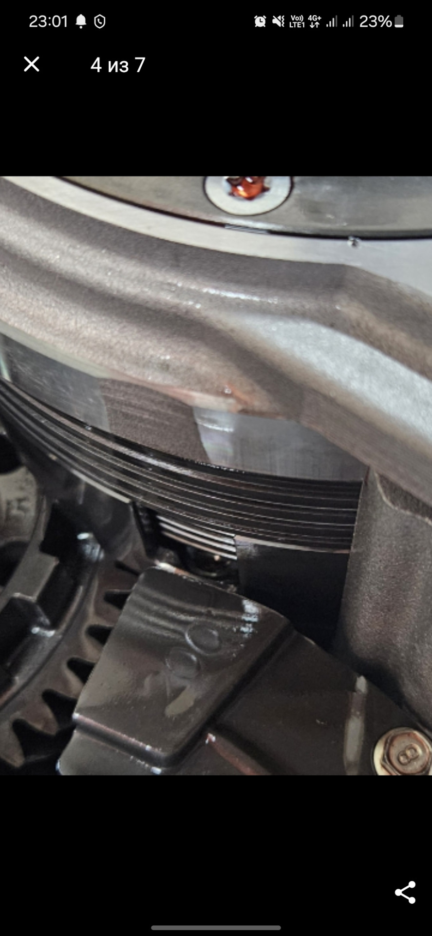

После вашего ответа стало более понятнее о выполненном ремонте, но не было пояснено какие именно болт(ы) были ослаблены их там два типа:
1) уплотнительные болты,
2) болты, удерживающие камеру тормоза понижающей передачи.
В вашей АКПП болты, удерживающие камеру тормоза понижающей передачи из метала белого цвета или черного цвета?
Болты черного цвета стали устанавливать в наши АКПП 6ст. с 24 июля 2015 года.
Тут к сожалению не подскажу, при ремонте не сидел(
Болты мне в первый раз смотрели, и закрутили тот, который видно под фрикционами (он чёрный, фото прикладываю).
Машина июля 2015 гв, возможно как раз тот случай, о котором говорите)
