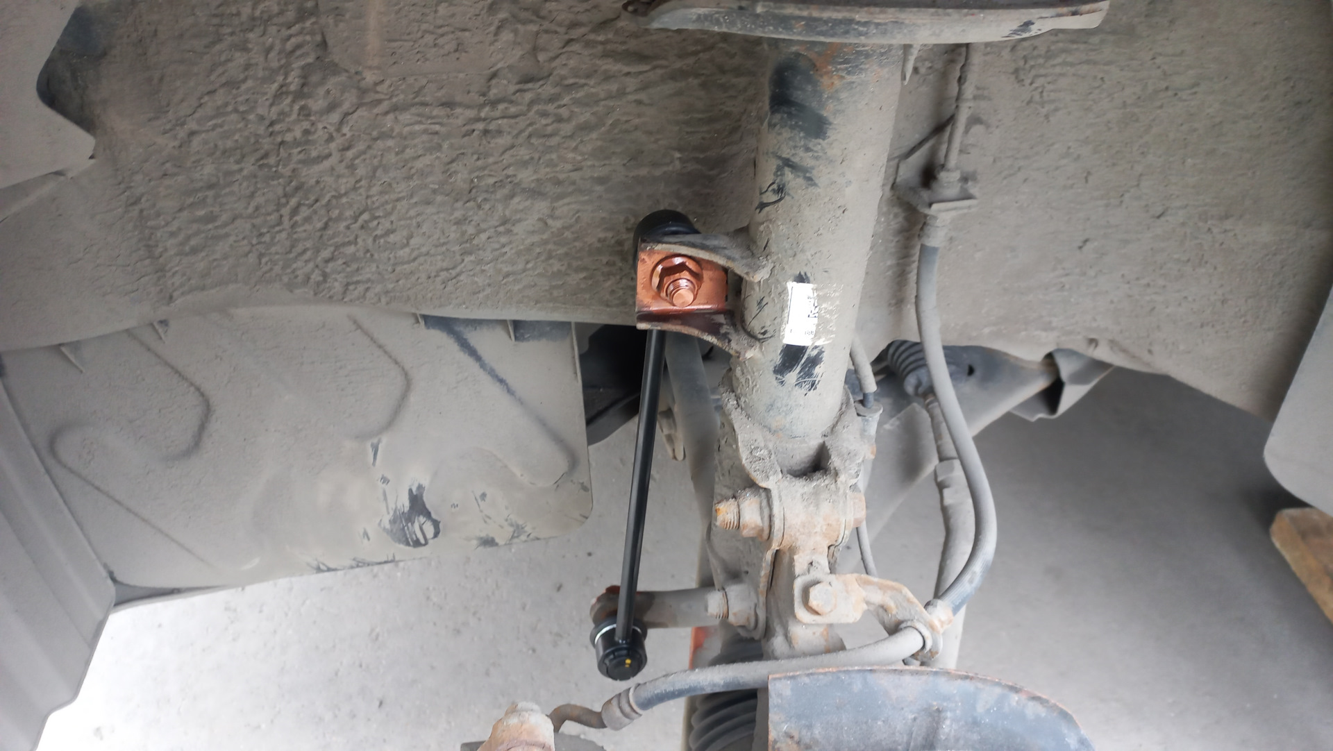

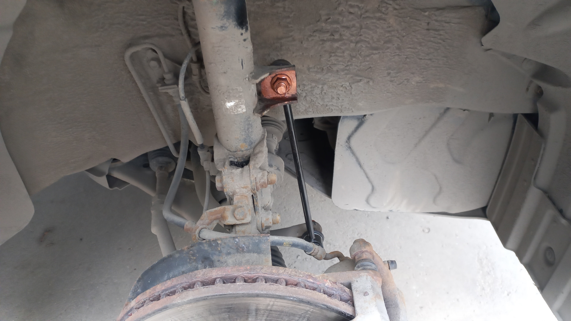

Сегодня выдалось время и погода не подвела для проведения мелкой работенки.
Поменял передние стойки стабилизатора, так как достали появшиеся недавние стуки, бряки )

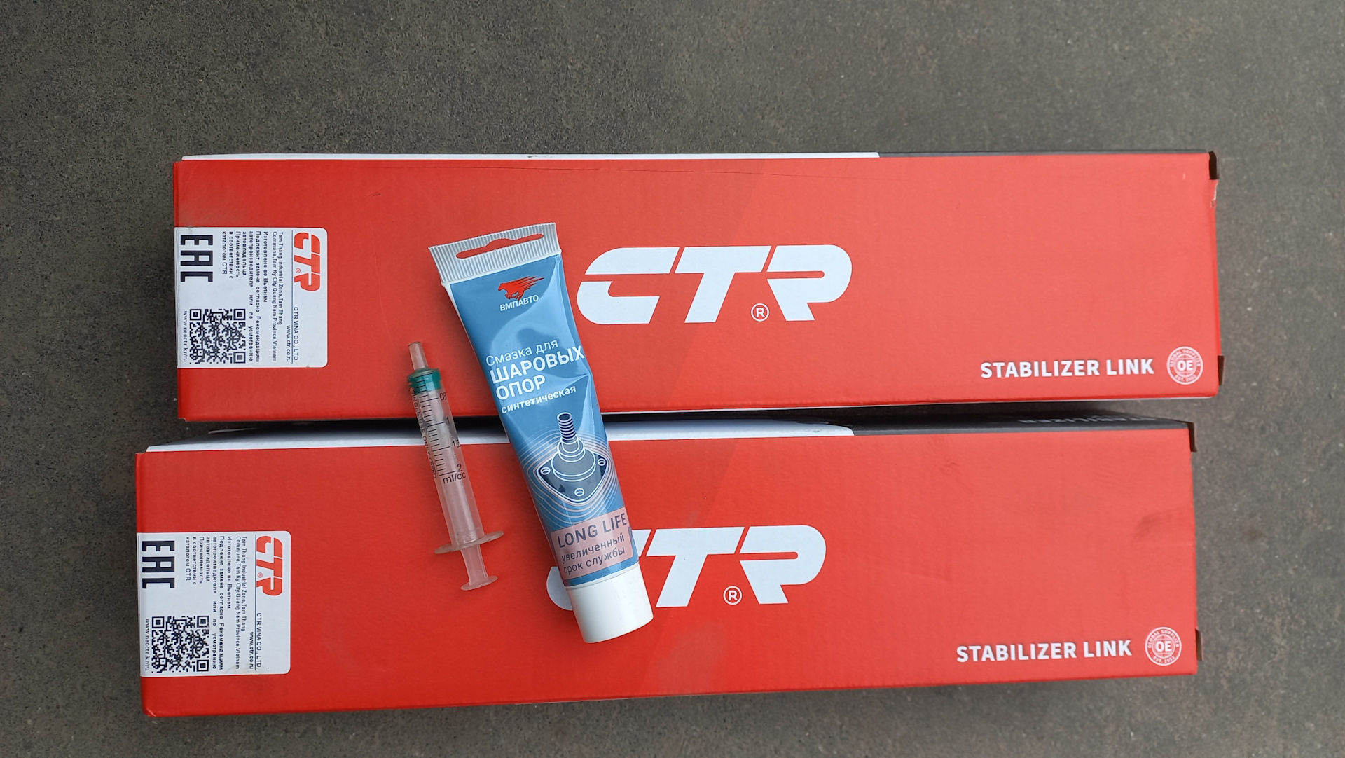

Поставил опять CTR, предыдущие простояли меньше года, на левой стойке нижний шарнир болтается как карандаш в стакане.
Правая нормальная, но поменял парой.
В этот раз загнал под пыльники по кубику смазки.
Посмотрю на сколько хватит, конечно вопрос качества зап.частей сейчас очень актуален.
На сегодня всё )

UPD
Обратил внимание на отличие в размерах стоек под одним артикулом, но изготовленных в разных странах )
Корея белая упаковка,
Вьетнам красная…

А почему поставил ту же марку, если она проявила себя не очень, — год службы?)
Тут скажем, не все так однозначно )
По ранней весне, когда вместе со льдом и асфальт растаял местами, пару раз влетал в ямы, их не видно было…как раз левой стороной .
Утром ехал норм, днем дорожники вырезали квадраты в шахматном порядке, водой заполнились, вечером сюрприз, епта (
Да и на втором авто почти вся ходовка от стр, норм.себя показала.
Понял. Просто тоже такие взял себе. Вот и спрашиваю. А так в широком обзоре на Ютубе от "Три корейца" их не заминусовали, но и не похвалили, за то что у них плоский пыльник — сильно меньше по размеру остальных брендов.
На всякий случай под пыльник и добавил смазки )
