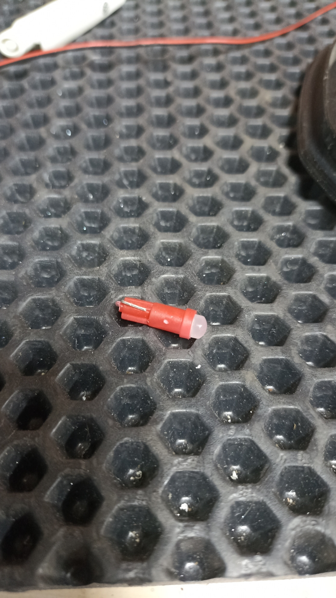

Давно хотел сделать себе индикатора прожига сажевого и ждал потепления. На новых авто не понятно когда начинается регенерация. На Opel Astra k я хоть как то мог его отследить, по оборотам двигателя, расходу топлива и через torque. Но на пежо я этого ни как не могу отследить, только когда выхожу с машины и слышу как работает вентилятор и трогаю зеркала. Я люблю проводить прожиг до конца, что бы сохранить дольше жизнь сажевого.
Решил запитать светодиод от зеркала. Ещё зимой купил светодиод и он ждал своего часа.

Подпилил линзу диода и припаял 2 провода. Одел в кембрик.

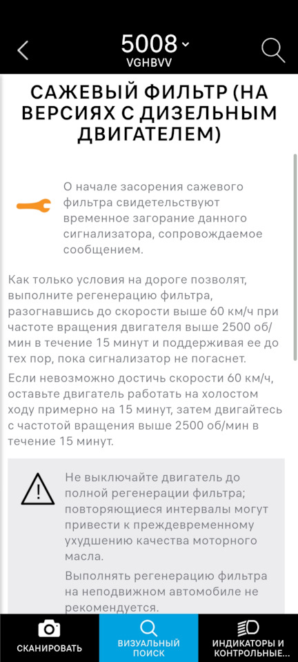

Для тех кто не понимает для чего это надо.
Когда начинается регенерация сажевого фильтра, то это ни где не отображается. Нету ни каких логотипов. Но включается принудительно обогрев заднего стекла и боковых зеркал. И что бы понять когда начался прожиг и закончился, для этого служит диод. Который загорается когда прожиг начался и когда закончился. Когда он начался по возможности лучше не глушить машину, а дать ей провести цикл до конца. Можно выехать на трассу или просто ехать на повышенных оборотах 2500 . Надеюсь доступно объяснил. 😁

Здравствуйте, а диод на сколько вольт на 12 или меньше?
Обычный 12в

Вентилятор включается потому что сажевый нагревается до 650 градусов. И на улице начинает пахнуть горелым. Если хотите подлить жизнь, то следите за ним.
надо следить значит. И что авто не надо глушить тогда?
Глушить не желательно. Только если прям срочно надо бежать куда то. Вообще на холостом лучше ходу лучше этого не делать. Машина должна быть в движении и крутить примерно до 2500 оборотов. Я на автомате переключаюсь в спорт, тогда можно выше обороты держать или переходить в ручной режим, но это не удобно.

Симптомы включается вентилятор, включаются обогревы зеркал и заднего стекла, увеличиваются обороты мотора на холостом ходу и расход топлива ( на Пежо этого не видно), начинает вонять на улице паленым.
