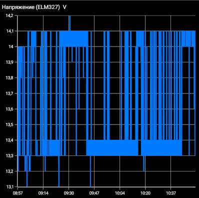

Приложил график напряжения, снятый по логам. Видно, что система постоянно меняет напряжение, мало того, при нажатии на газ система снимает нагрузку с двигателя (снижая напряжение и силу тока), чтобы дать больше мощности на разгоне. Также система постоянно мониторит температуру и состояние акб, и заряжает до ~80% емкости, если акб заряжен — переходит в специальный режим и напряжение может падать вообще до 11.9, т.е. авто его принудительно разряжает.
Дружище это не нормальная работа! Это проблема, которая угробит АКБ! Сам мучаюсь… Я про падение напряжения до 12в.
