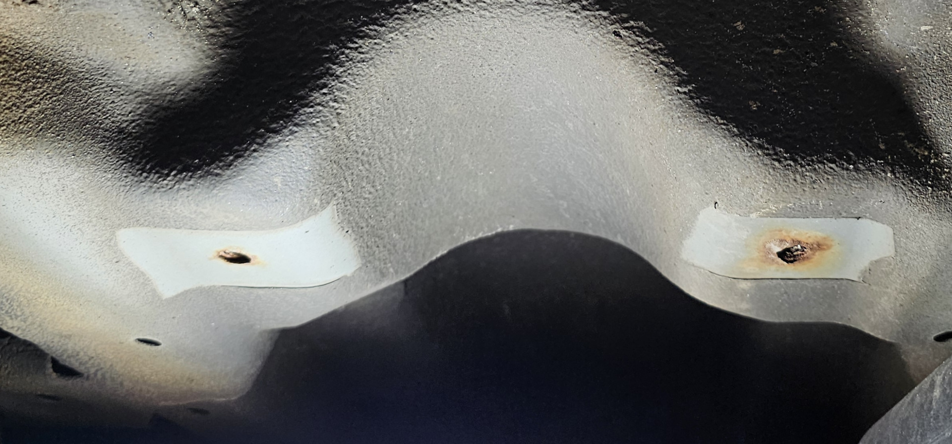

Прошло 4 с половиной года как я владею данным авто. За период владения никаких обработок не делал, кроме внутренней части порогов (примерно по 200 грамм в каждый порог залил динитрол Мл), ведь само днище авто визуально не плохо промазано заводом. Но время идет, поэтому сейчас заехал к специалисту по антикору на диагностику и увидел рыжие пятна.
За 3 года, как пророчили все хейтеры, машина не сгнила и уверен, что даже если ничего не делать, то еще столько же можно ездить спокойно, однако, хочется сохранить как можно дольше хорошее состояние.

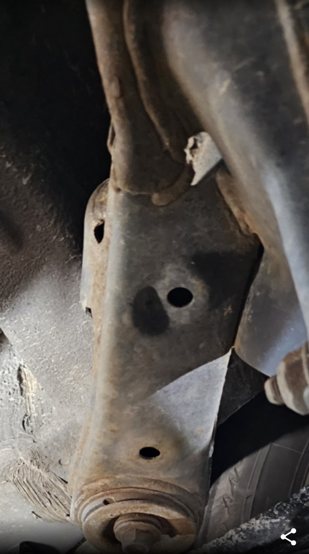

Как видно по фото, задатки ржавчины по большей степени появились на элементах подвески и тех участках кузова, где отсутствовала заводская обработка. Специалист предлагает за 400$ зачистить очаги лазером и покрыть Динитролом уверяя, что после этого можно забыть на долгие годы о ржавчине.
Вот я и думаю как лучше поступить. Второй вариант последовать рекламной информации и приобрести на ozon балончиков 6 распиаренной смеси KROWN и просто сверху без зачистки нанести по всей поверхности, таким образом средство должно остановить процесс корозирования и защитить кузов (так заявляется компанией KROWN). Такой метод обойдется значительно дешевле.
Если есть тут понимающие в данной теме люди, то хотелось бы услышать ваш совет о правильном решении возникшей ситуации.

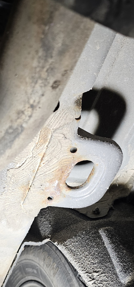

Стадия коррозии очень ранняя. Как по мне, выводить химией, подчищать ручками если требуется.
Потом уже консервировать тем же крауном.

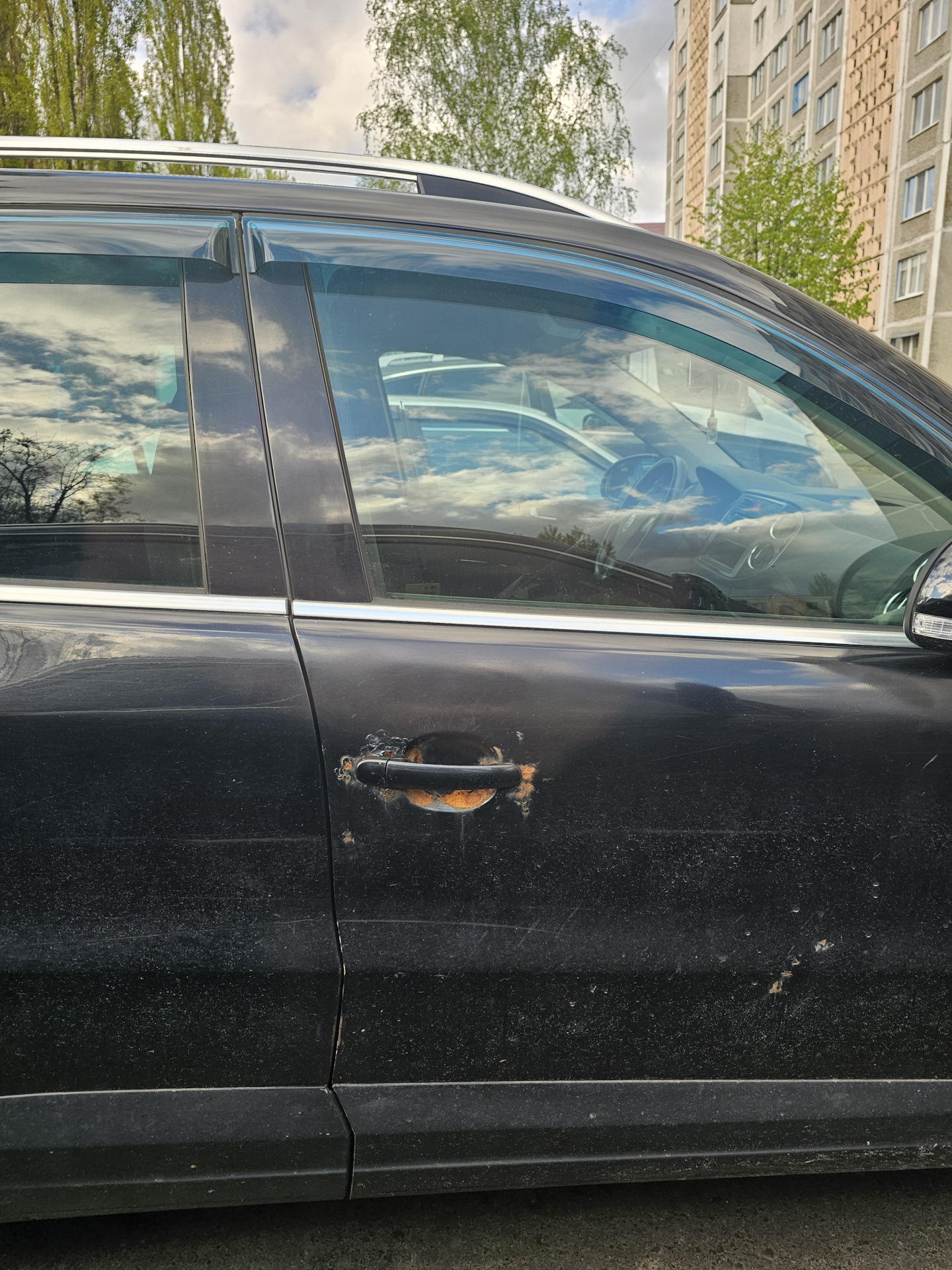

Если всадить хорошо дверь и заменить её на китайскую, а не на оригинал, то вот так она и проржавеет как раз… У родителей во дворе пара пассатов. Общее состояние хлам, возраст 30-40 лет, не ухаживают за ними совсем. Чуть ли ни в изоленте. Даже там такого нет и ездят, зараза. Все жду когда совсем развалятся, а они ездят и ездят бедные.

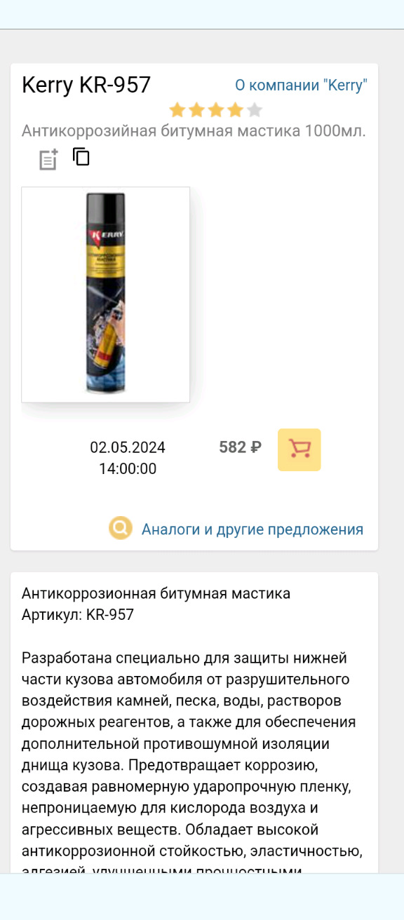

Купи Керри два баллона все днище обработаешь на 5 лет минимум. И работы на пару часов, если с пристрастием.
спасибо за совет, почитаю про данную штуку и посмотрю где можно ее купить

У вас ничего критичного по фото нет. Все упирается в то, насколько хотите ещё машину оставлять если пара лет я бы вообще ничего не делал. А если планируете откатать на нем под 10ку лет, то лучше сделать на совесть, но мне кажется можно поискать в Минске дешевле чем 400 зелёных.

Если на "паука" нанести просто консервант толку не будет, все очаги нужно досконально убирать!

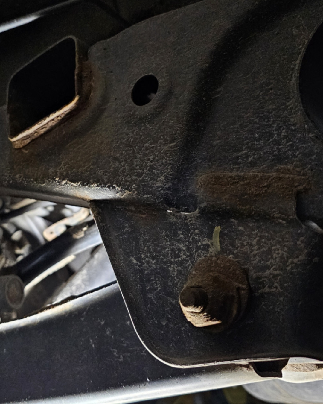

Забей, сколько ещё ездить хочешь? На 3-4 года точно хватит. Кроме рычагов особо ржавчины нет
я понимаю, что ничего страшного нет и можно не парится, просто морально тяжело понимать, что время идет и там уже не новое как было из салона, вот для успокоения и хочется что-то сделать)
Так а где ржавчина на днище ? Подрамники и рычаги не в счет, они просто окрашены даже без грунтов, и та ржавчина легко отмывается цинкарем.
эти элементы помимо навесных.
Буксировочная проушина . Ну потри преобразователем, от налета ничего не останется.

Выше написал+ обработать любым защитным составом (мастика, мовиль, пуш сало+масло+мастика).
