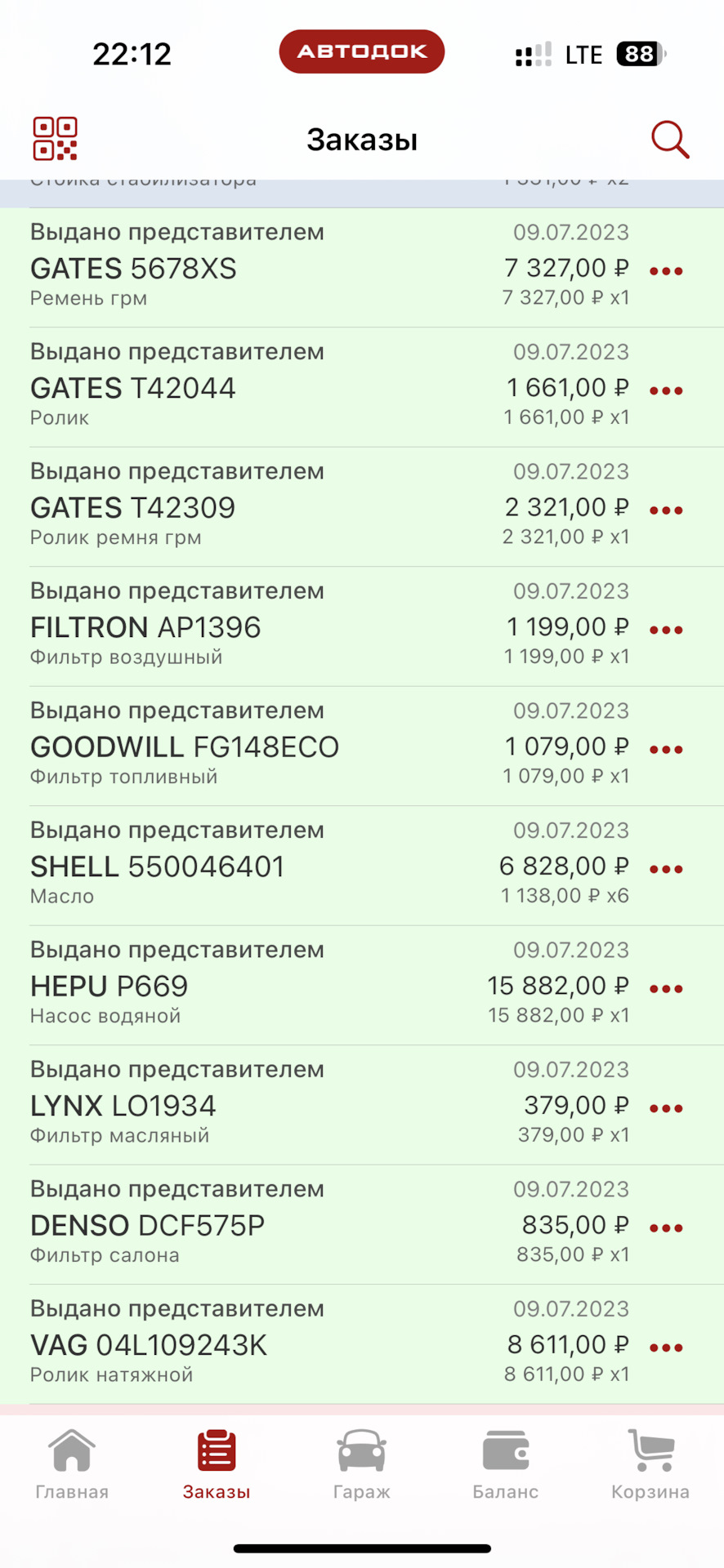

Для замены:
Ремень ГРМ Gates 5678XS
Ролик обводной Gates T42044
Ролик ремня Gates T42309
Ролик натяжной орига 04L109243K
Помпа (насос ОЖ) Hepu P669 если менять помпу, то и заменить антифриз с G13 на G12++

Дима, 6,5 лет тачке и пробег 74к — тоже пора менять? Вроде 5 лет срок
Можно глянуть что там и как (трещины и другие повреждения, натяжение ремня). Так родные ходят и по 200т, да и gates тоже (проверено), но это уже как бочке с порохом сидеть, года тоже берут и максимум до 10 лет службы. Если все норм годок можно ещё покатать, либо перед зимой махнуть для успокоения ещё на столько же.
Да махну лучше правда!
👍 бери для замены как я (по помпе хз, вроде 👍) и забудь. Кстати, состояние ремня gates было лучше чем у родного, да и про шуршания после 1 замены я забыл полностью.
