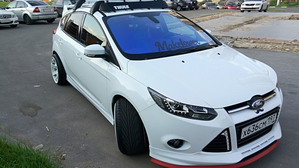

Вообщем сегодня решил установить ксенон в центральные фары.Все подключил горят ураа!Все закрутил завожу машину и тут мне бортовик пишет ближний свет неисправен и выключает фары( и так при включении постоянно 2 секунды и фары вырубает подскажите в чем проблема((9

там вроде как 3 варианта, что бы он не читал свет вобше либо у тебя штаттный ксенон стоит либо гологен
К дилеру езжай, прошить машину надо под ксенон!
спасибо большое!==))) поеду к дилеру!
что в итоге сделал?
прошил мозги)
Есть три варианта решения этой проблемы первый самый простой 1. прошить, чтоб бортовой камп не проверял лампы. 2. есть блоки от братьев китайцев которые обманывают бк 3. подцепить к лампам по 3 керамических резистора 20
спасибо большое))) =))))
