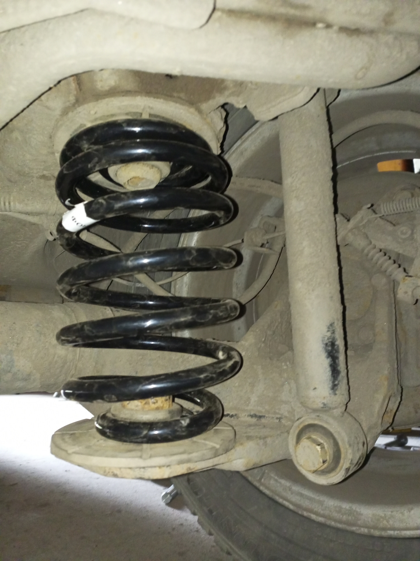

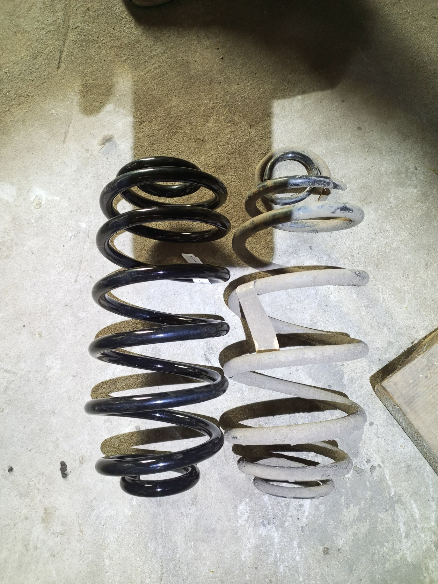

Родные лопнули на нижних кольцах, обе задние.
На езде никак не отзывалось, заметил случайно, как менял тормозные диски. Посадка ровная, никаких звуков нет.

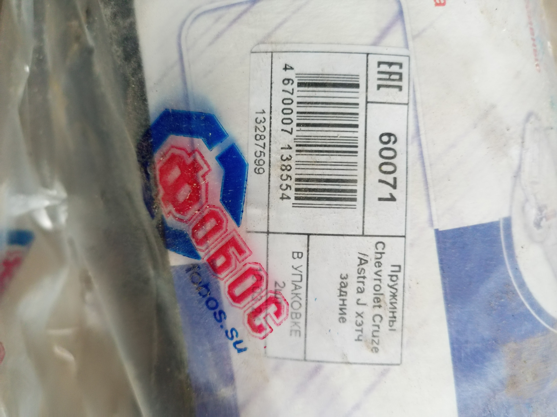

Поставил Фобос. Внешне и размером как родные.

Почти с новья поставил Фобос с завышением в круг, чуть просели, но все равно выше чем на заводских. Родные лежат про запас
