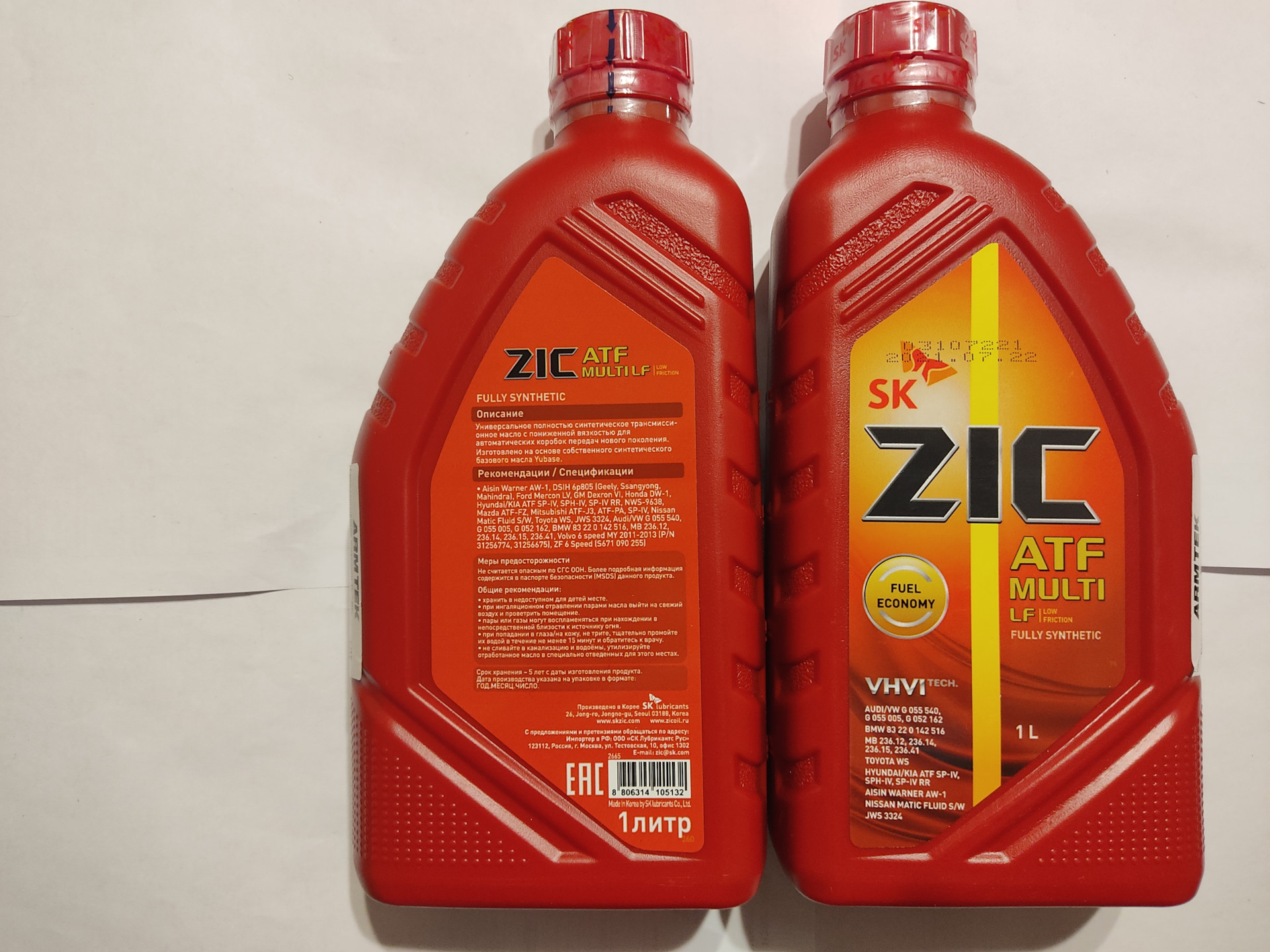

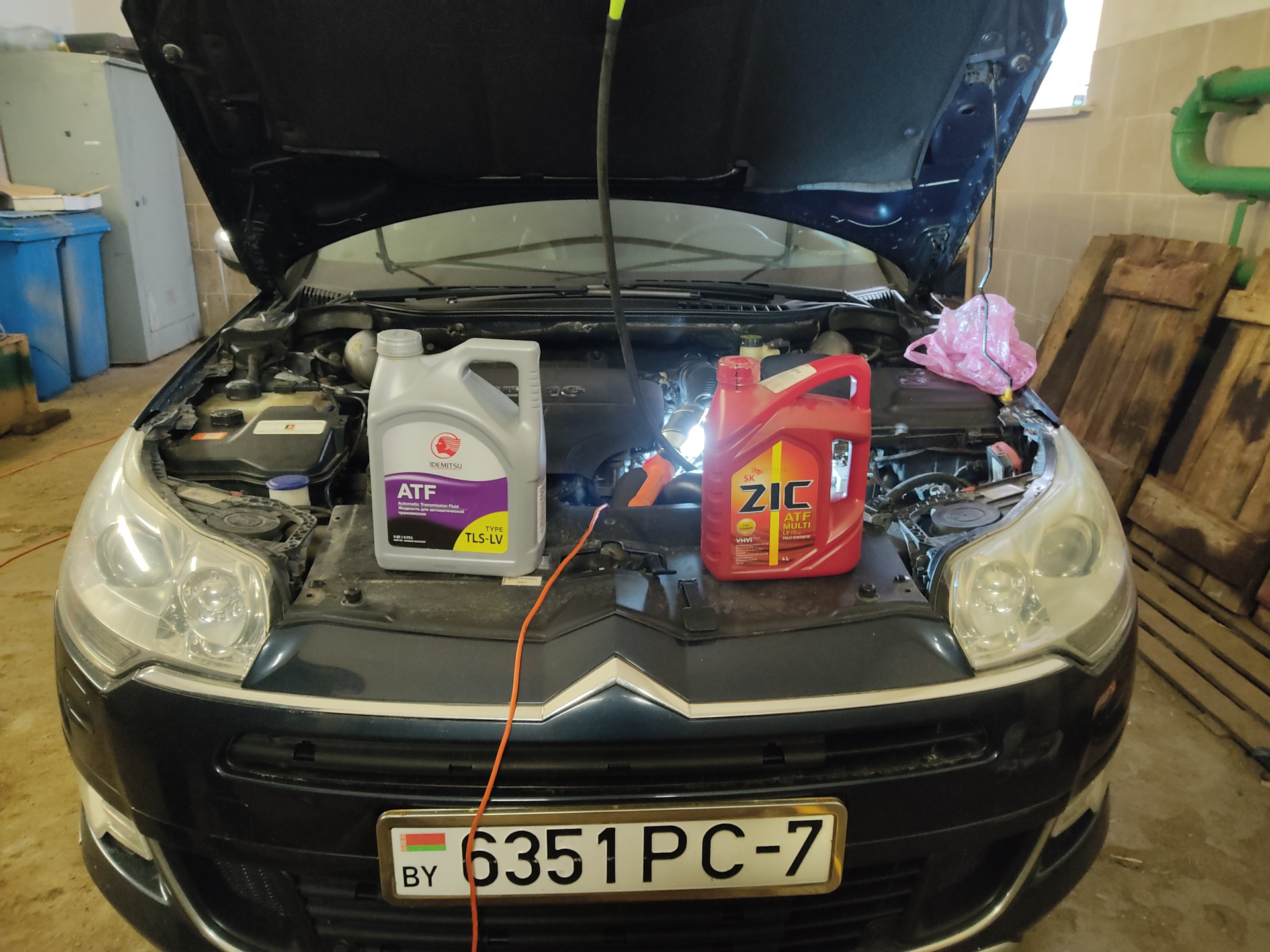

К IDEMITSU, в плане работы, у меня вопросов не возникало, стал вопрос лишь о наличии в магазинах, а найти его оказалось невозможно, по крайней мере на момент, когда я его хотел купить.

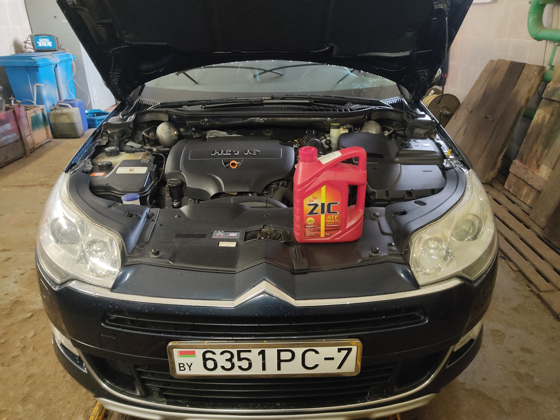

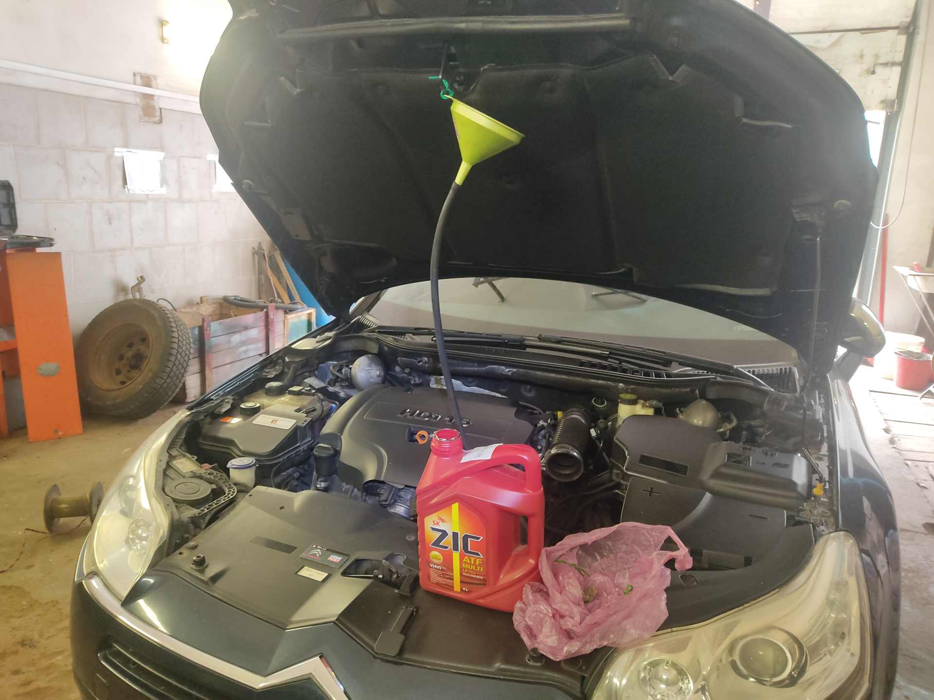

Выбор остановил на ZIC ATF MULTI LF, почему на нем, элементарно, то что было в наличии. Мнения по маслу как всегда противоречивые, но решил попробовать.
Брал 10 литров (4+4+1+1)

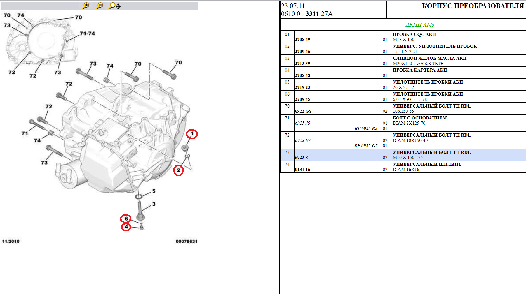

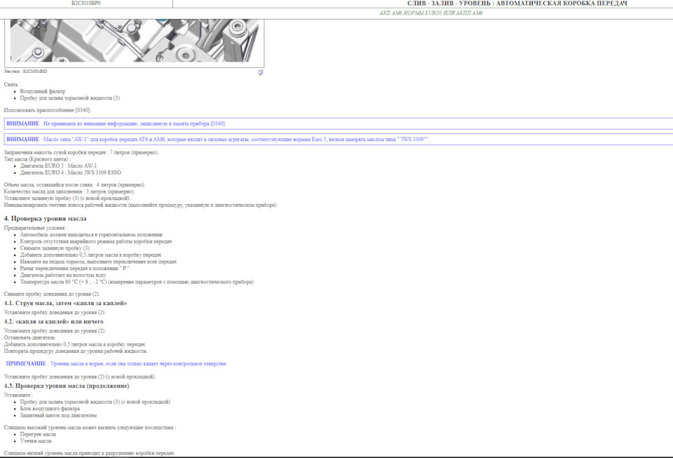

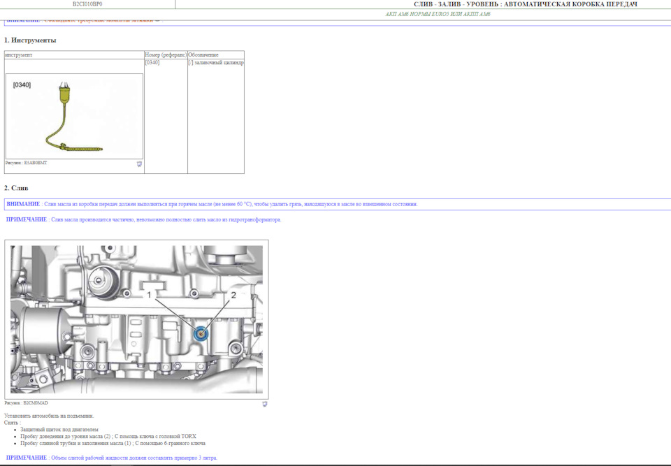

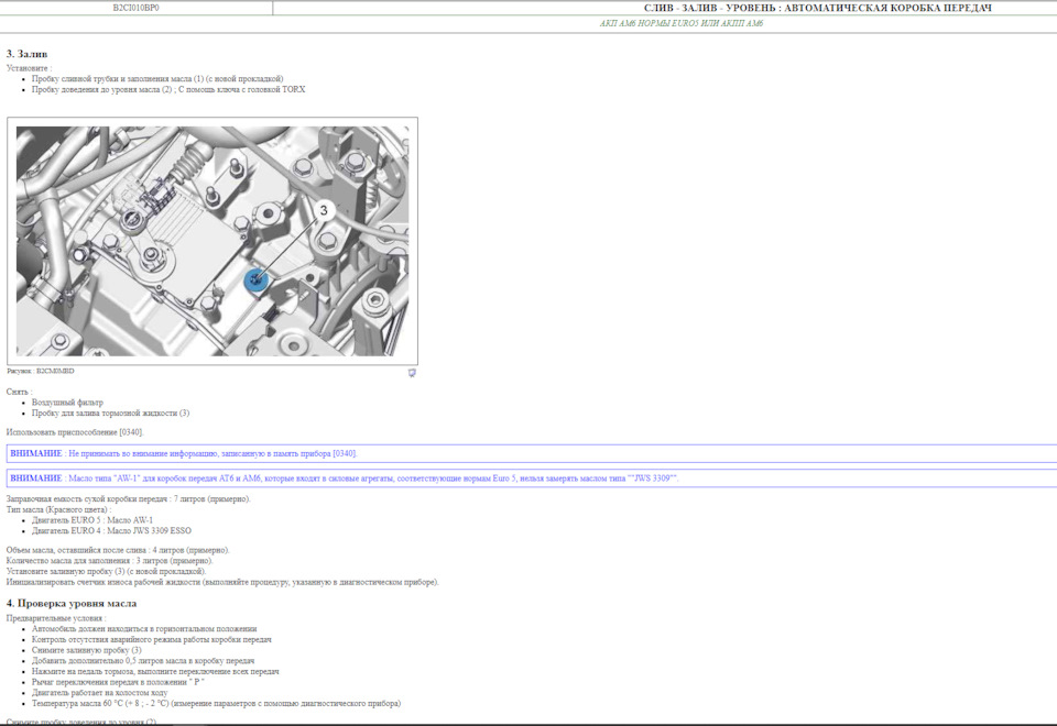

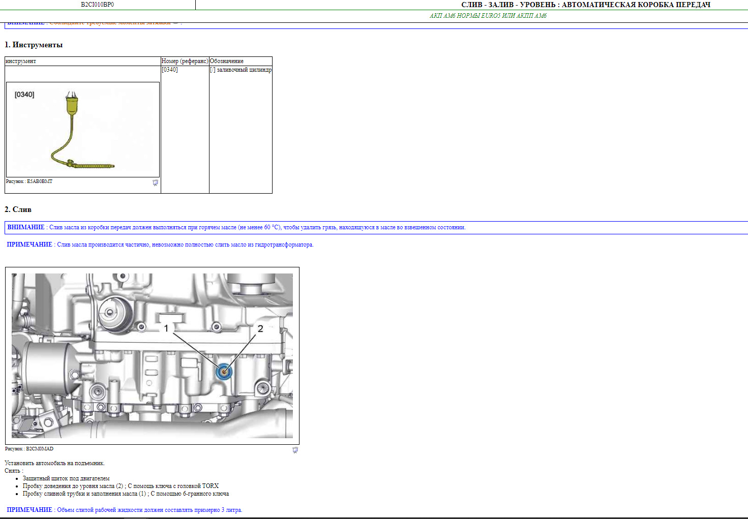

По процессу замены информации на драйве достаточно, в том числе и мой опыт, по ссылкам выше.

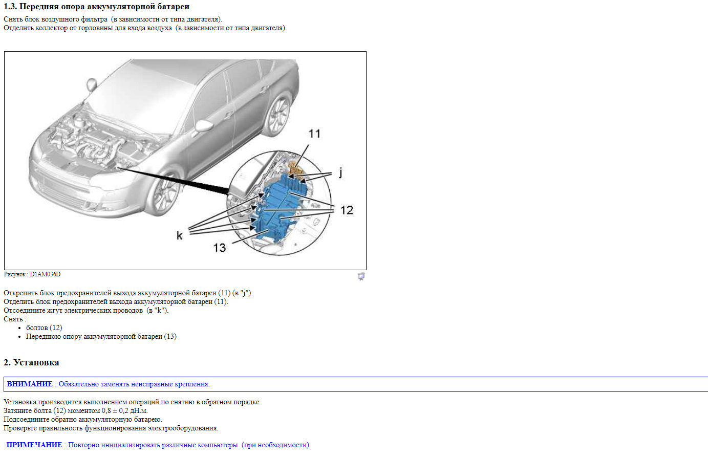

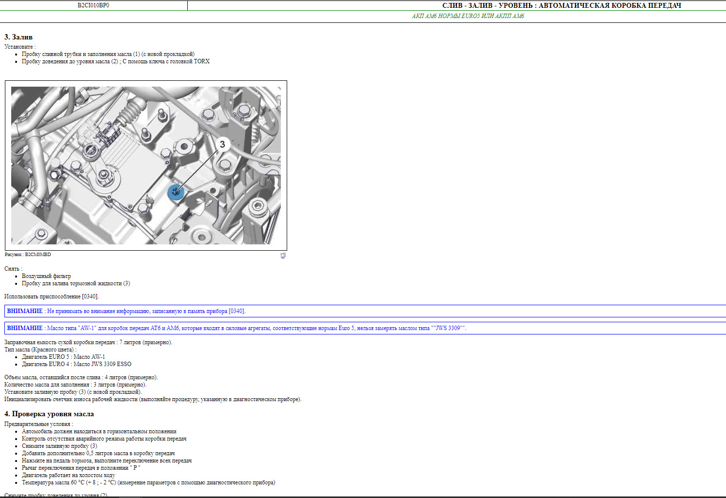

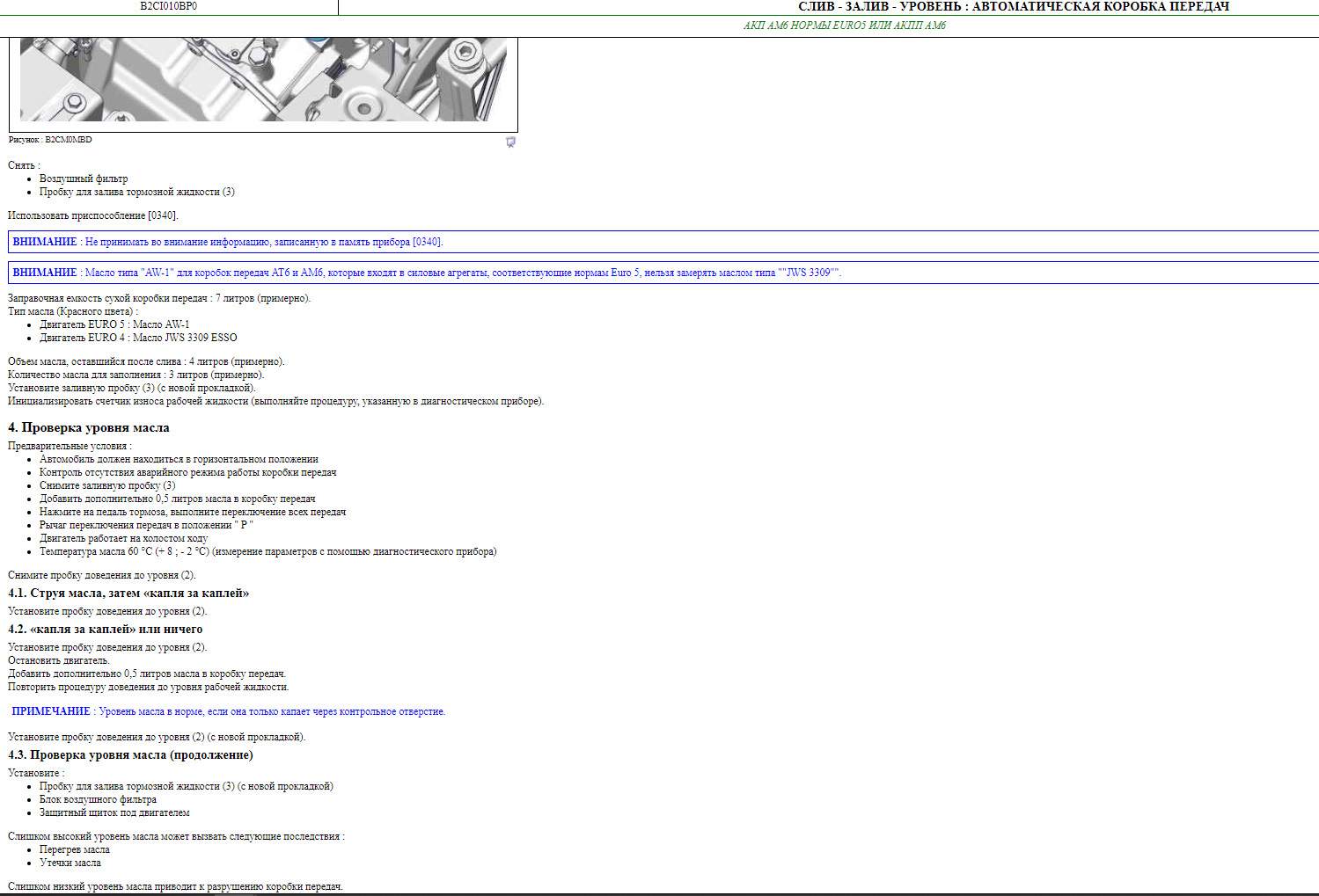

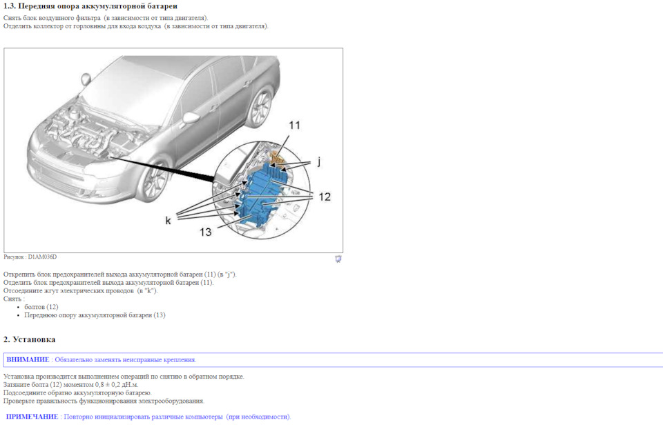

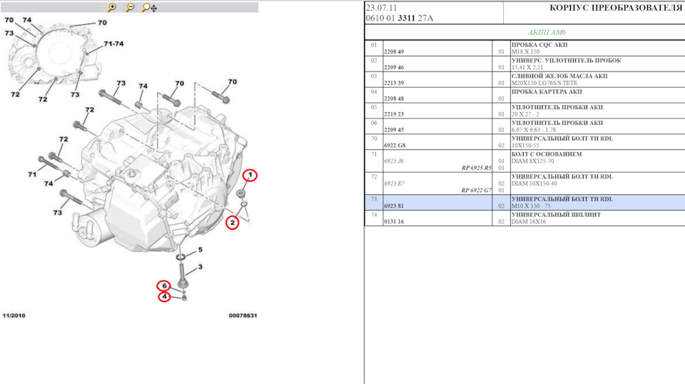

В дополнение картинки из официальной документации(найденной в интернете)

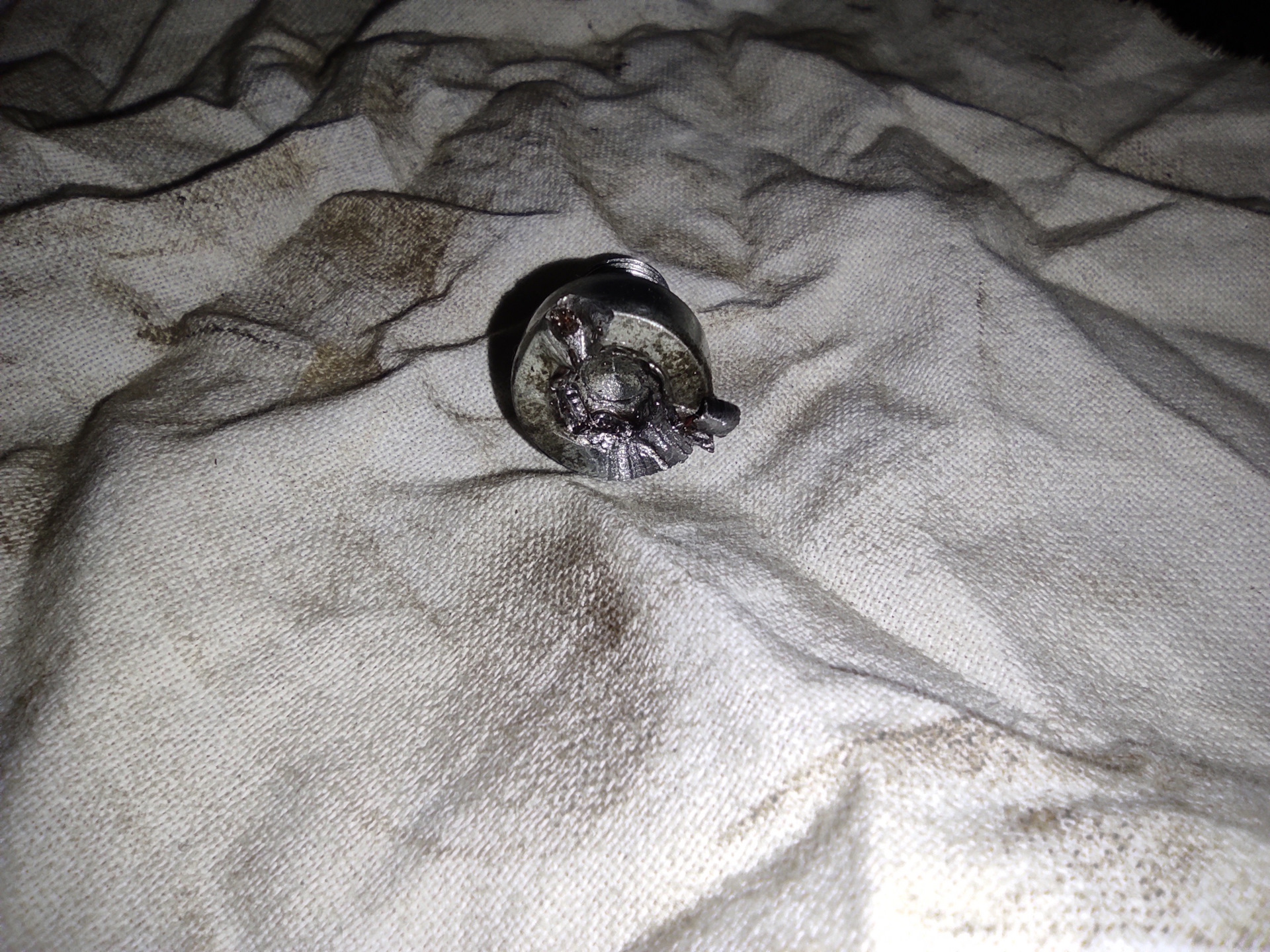

Обычно стараюсь совмещать вместе с заменой масла в ДВС, но в этот раз все пошло немного не по плану

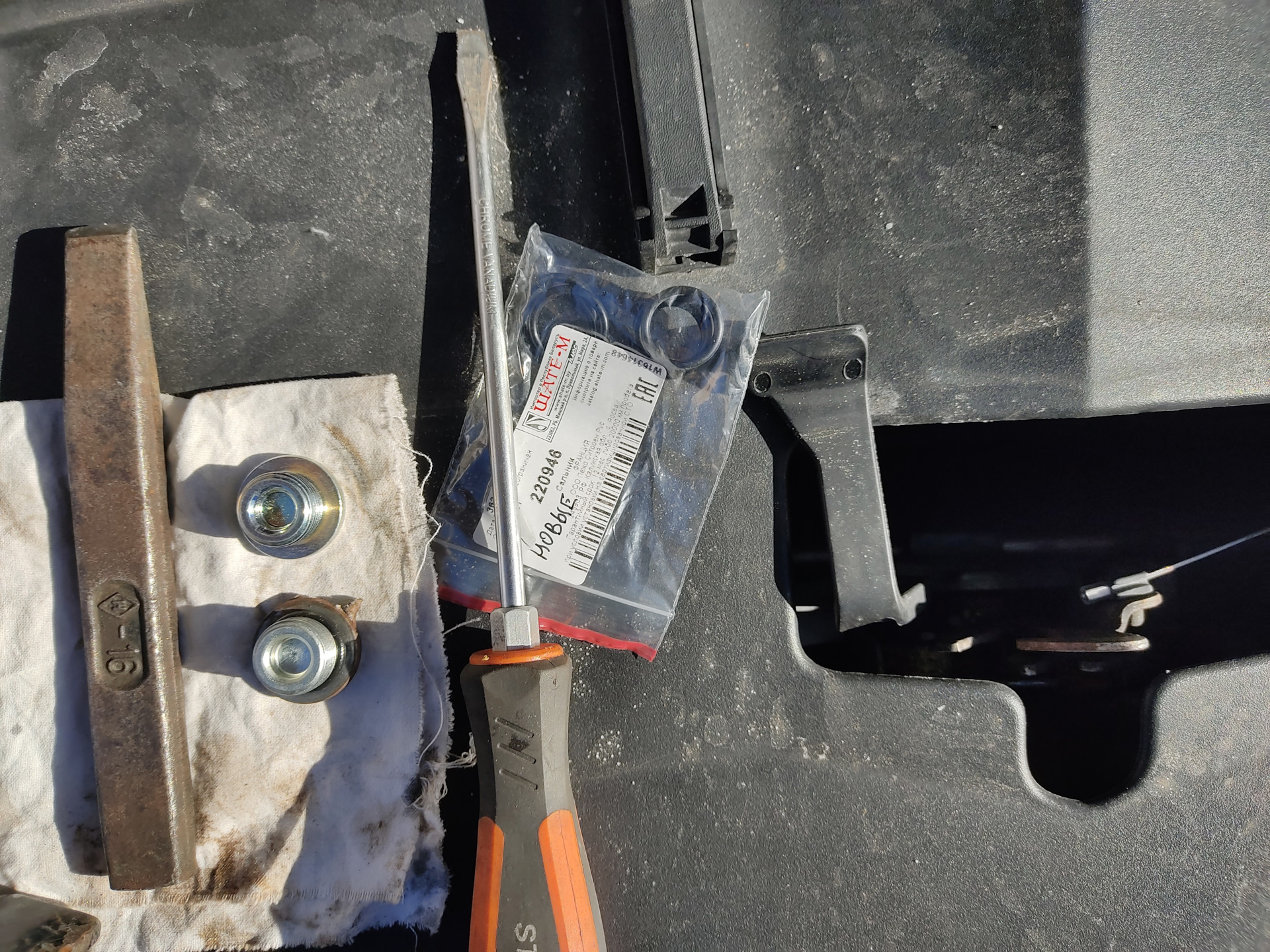

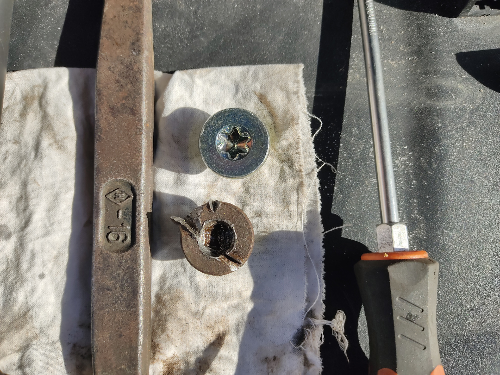

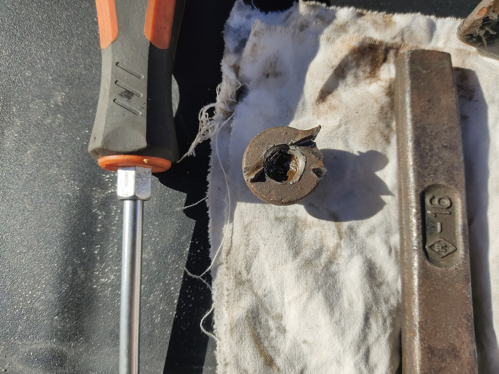

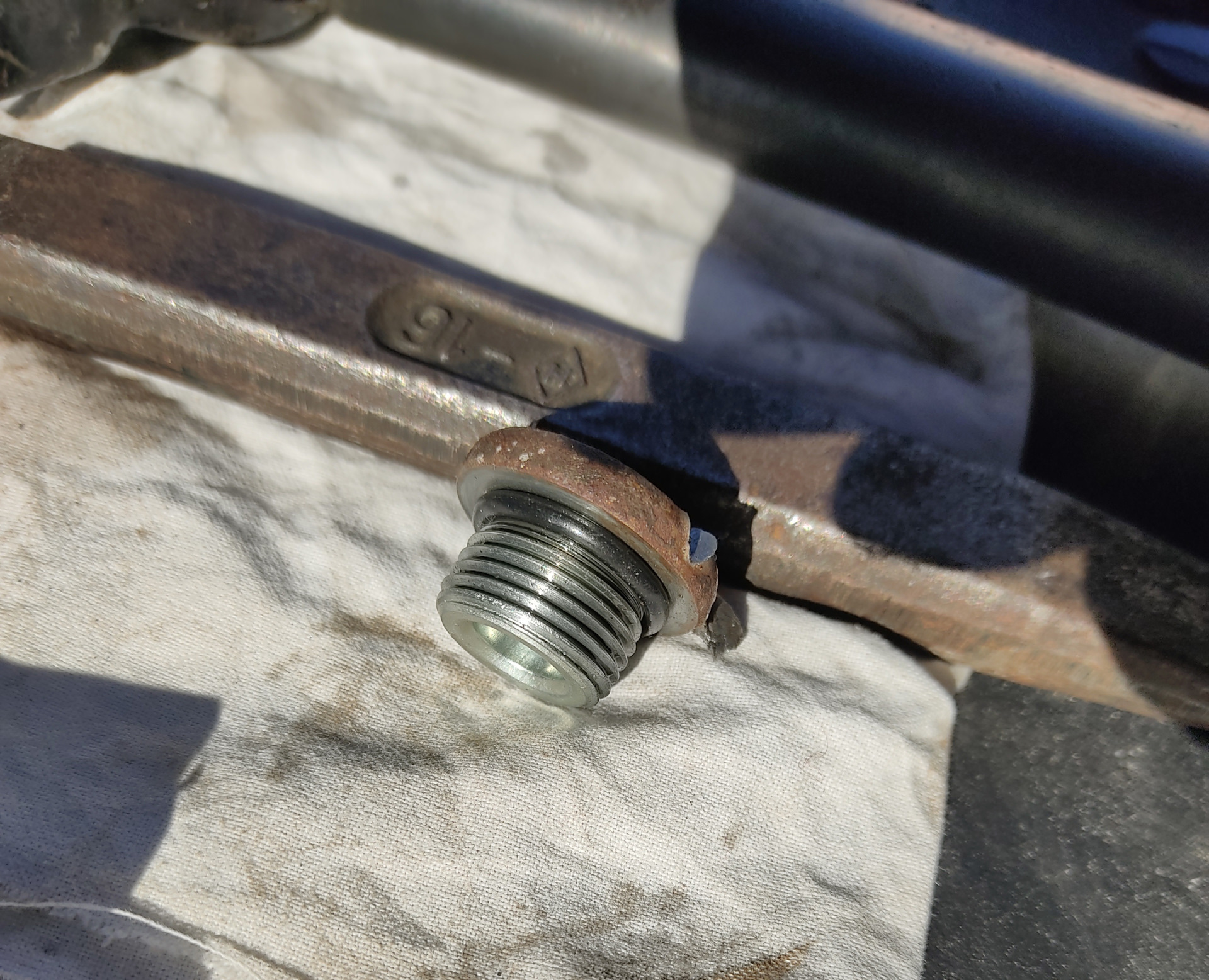

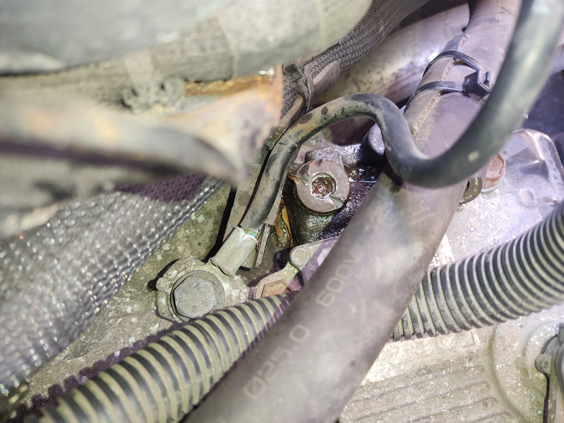

Придерживаюсь правила, сначала открутить заливную, а потом уже контрольную и сливную пробки.

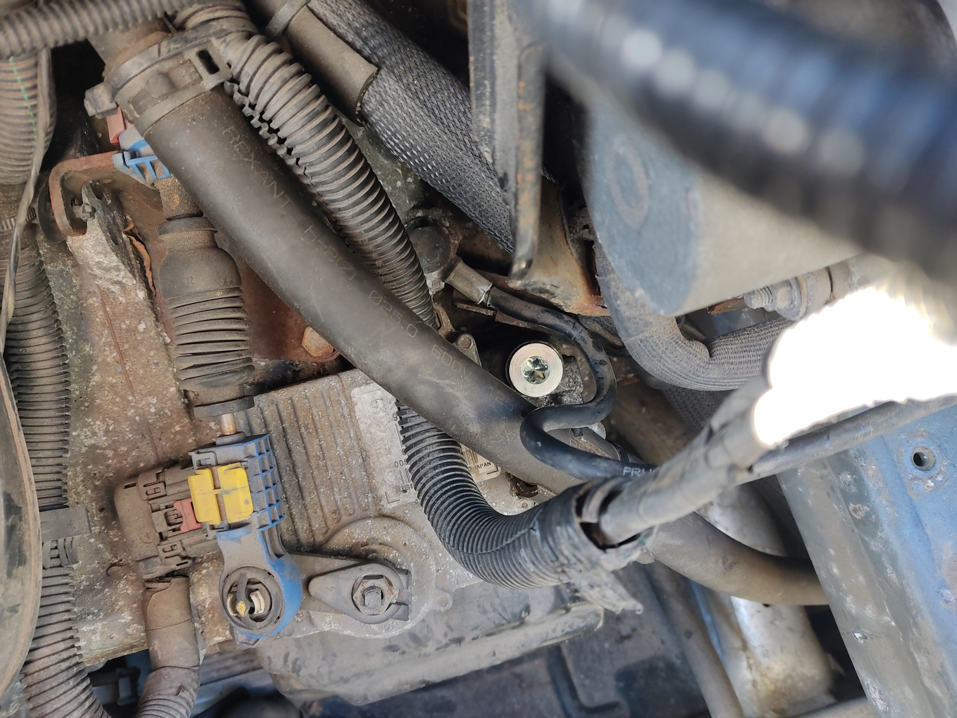

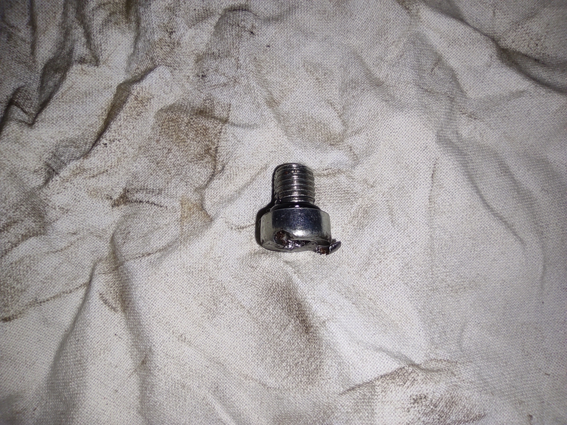

Хотя обычно, заливная, с натягом, но откручивалась, в этот раз она не поддалась, слизало грани.
Тогда уже желания не было что-то делать, оставил на потом.

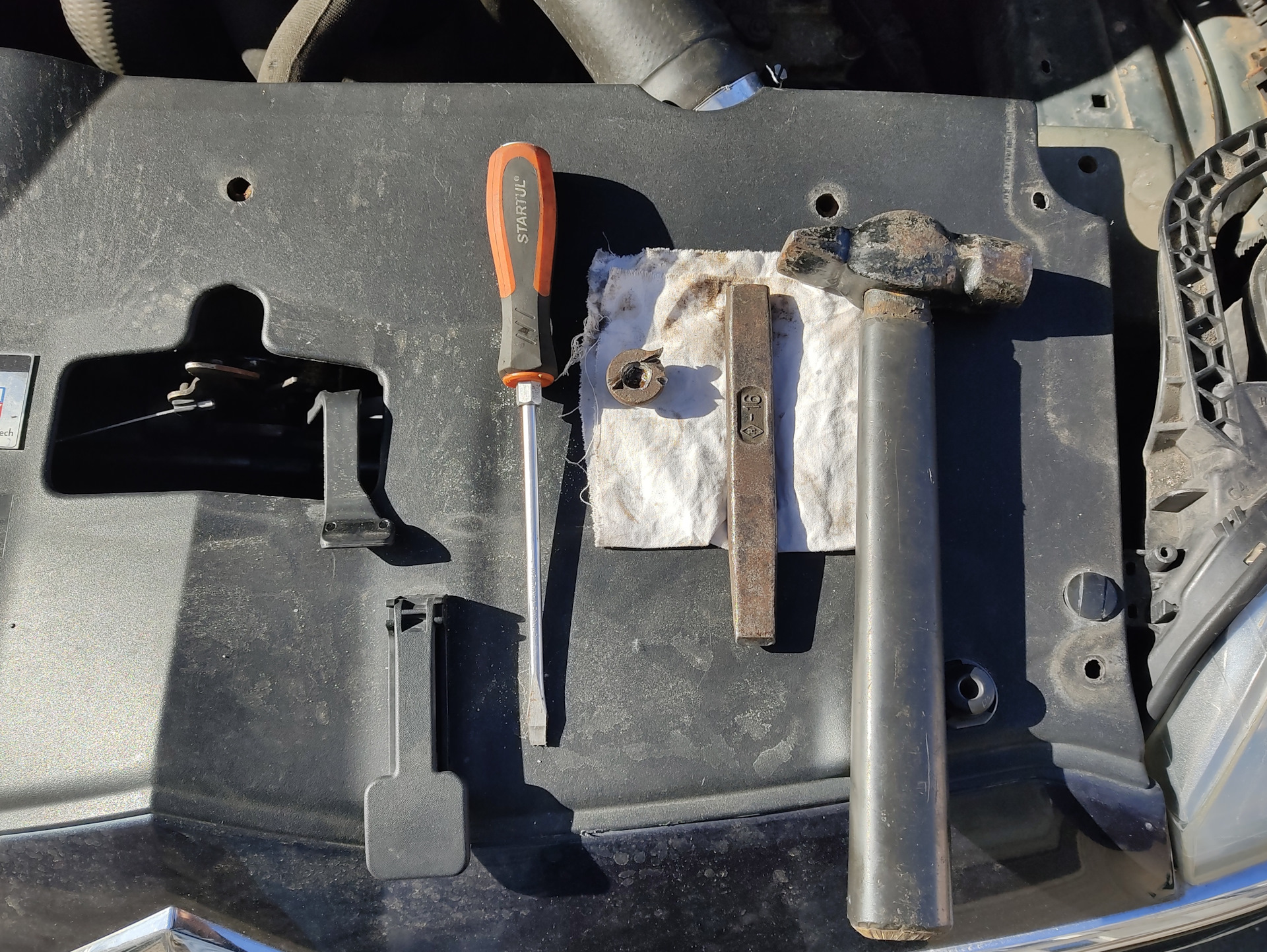

Варианты были следующие:
1. Попробовать открутить экстрактором, как в данном посте
2. Зубило и молоток
3. Наварить что-нибудь и пробовать открутить
4. Заливать через контрольную пробку с помощью большого шприца, как подсказал DjMikolka
Варианты расставлены в той последовательности в которой собирался делать

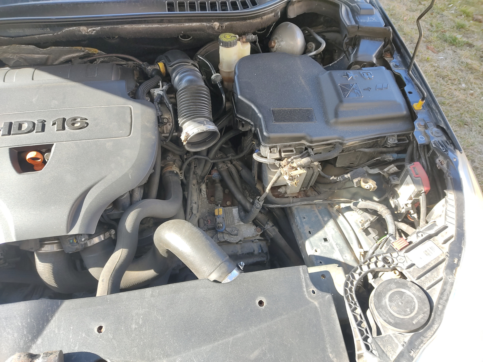

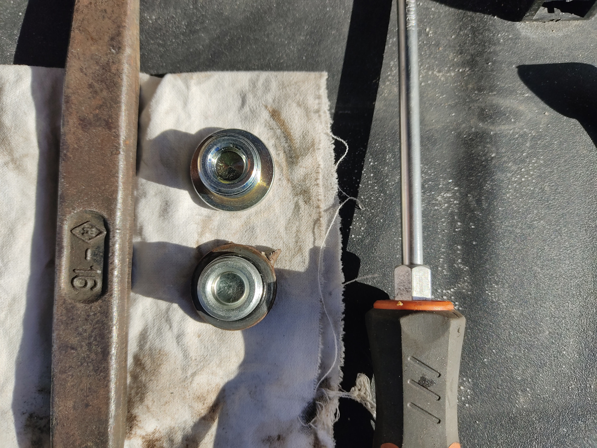

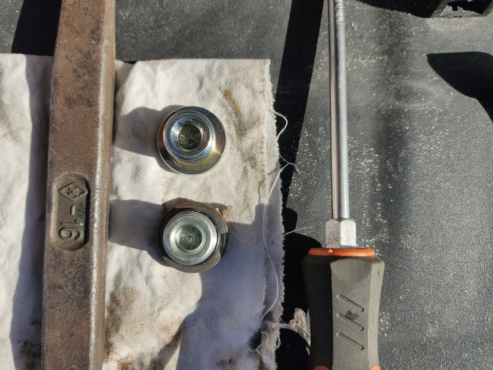

Заранее до замены масла, решил попробовать открутить пробку.
Для удобства доступа, снял АКБ и его площадку(под ней тоже ожидал небольшой неприятный "сюрприз", но об этом напишу позже)
Первый пункт, в отличии от автора, мне не помог, пробку я не рассверливал под диаметр экстрактора(вернее чуть меньший диаметра), возможно по этому не получилось.
Перешел ко второму пункту плана
Места не так много, но подлезть можно.
Самое главное сорвать пробку с места примерно на четверть оборота, дальше она пошла в прямом смысле пальцами.
Конкретной причины, почему она так плохо откручивается в начале, так и не понял.
Было предположение, что пробка прикипает, но как таковых следов не было заметно.
Закручивалась она тоже с небольшим усилием.
Как вариант уплотнительная резинка, возможно разбухает со временем, в общем хз.

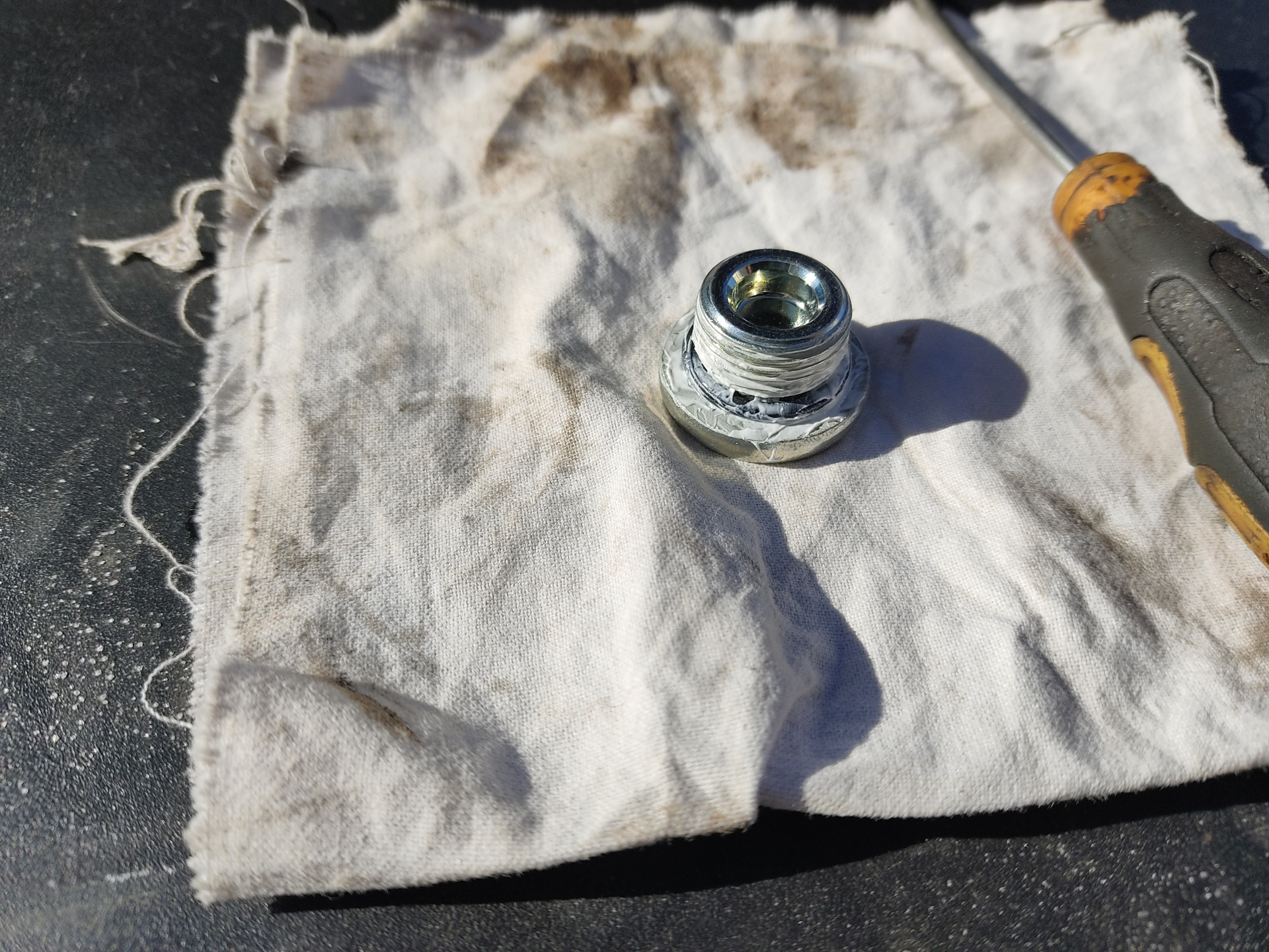

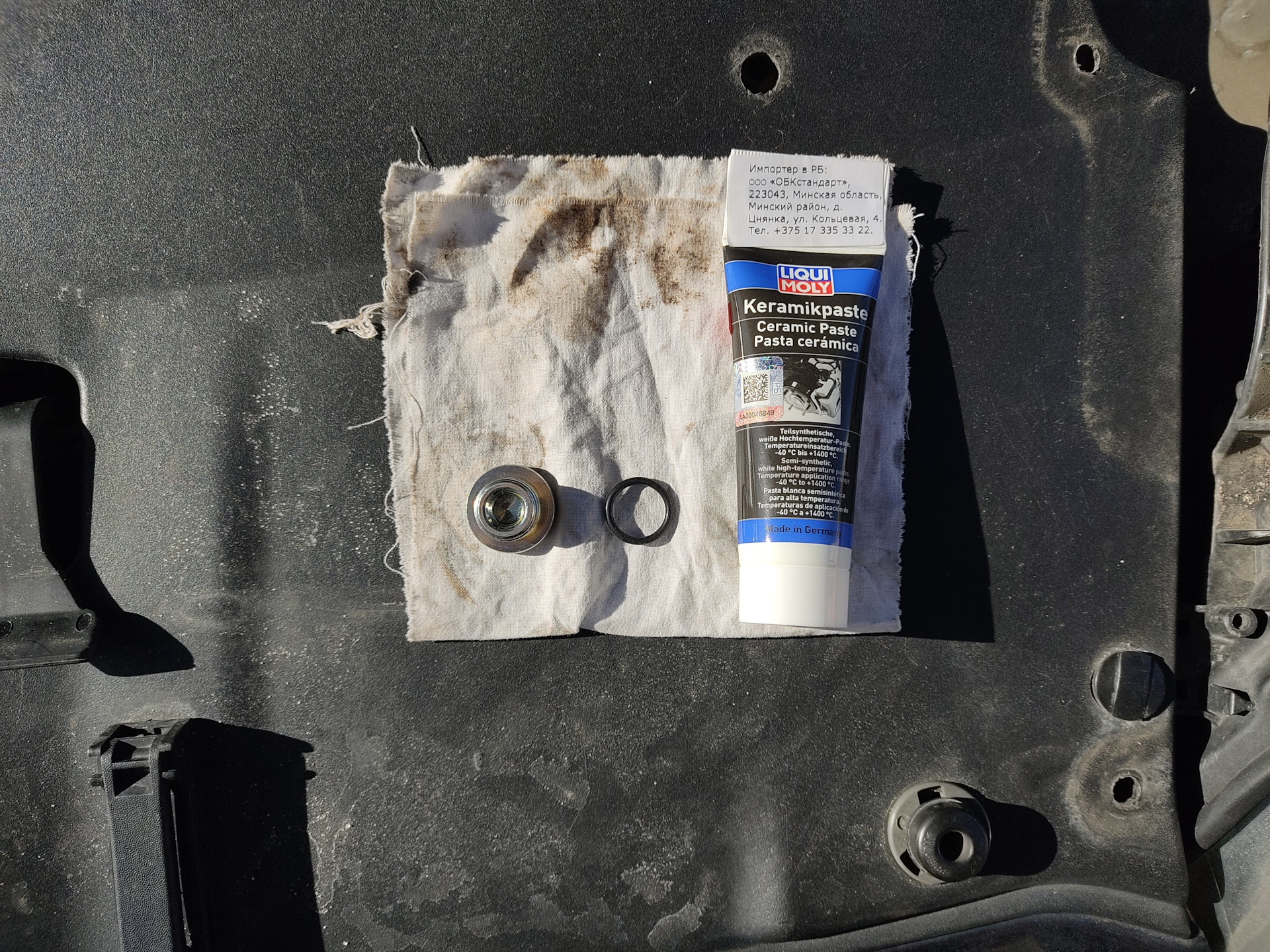

Заменил пробку и резинку, на всякий случай смазал(на фото смазки много, лишнюю потом убрал) и закрутил на место
Собрал все обратно и через несколько дней поехал менять масло

В первую замену залил остатки idemitsu(примерно 1,7 литра) и ZIC(примерно 2,3 литра)

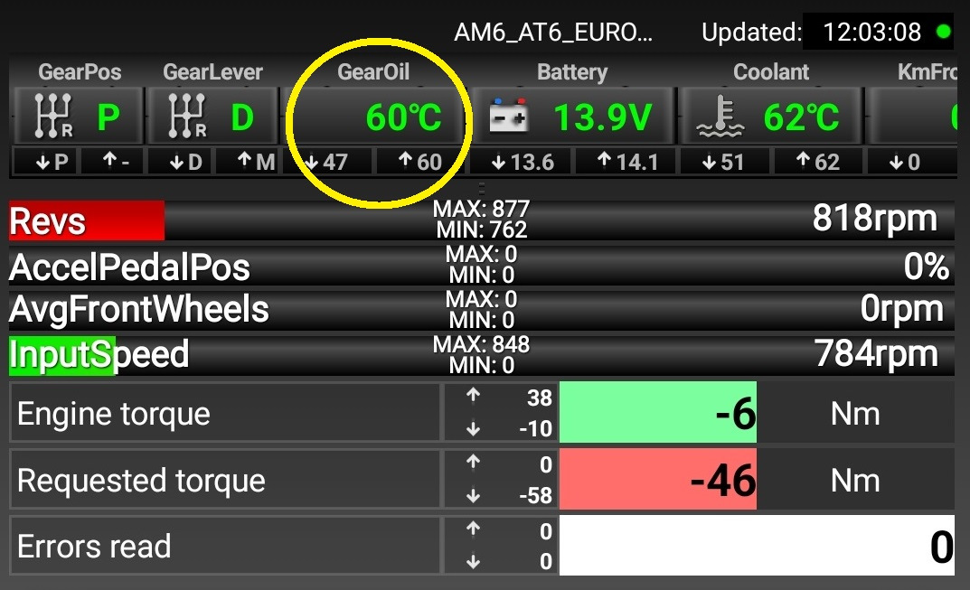

Прогнал по всем передачам, до достижения необходимой температуры, выставил уровень при 60 градусах(все действия, актуальны для всех замен)
Поездил
Слил
Второй раз залил ZIC(4 литра)
Выставил уровень
Поездил
Слил
Третий раз залил остатки ZIC(примерно 3,7 литра)
Выставил уровень

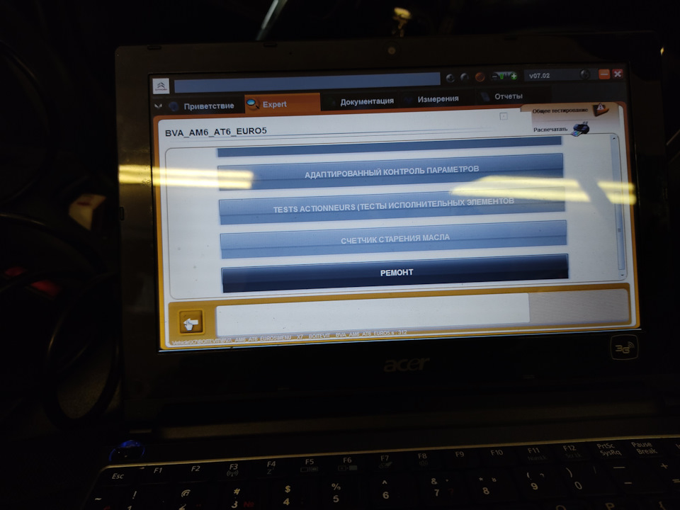

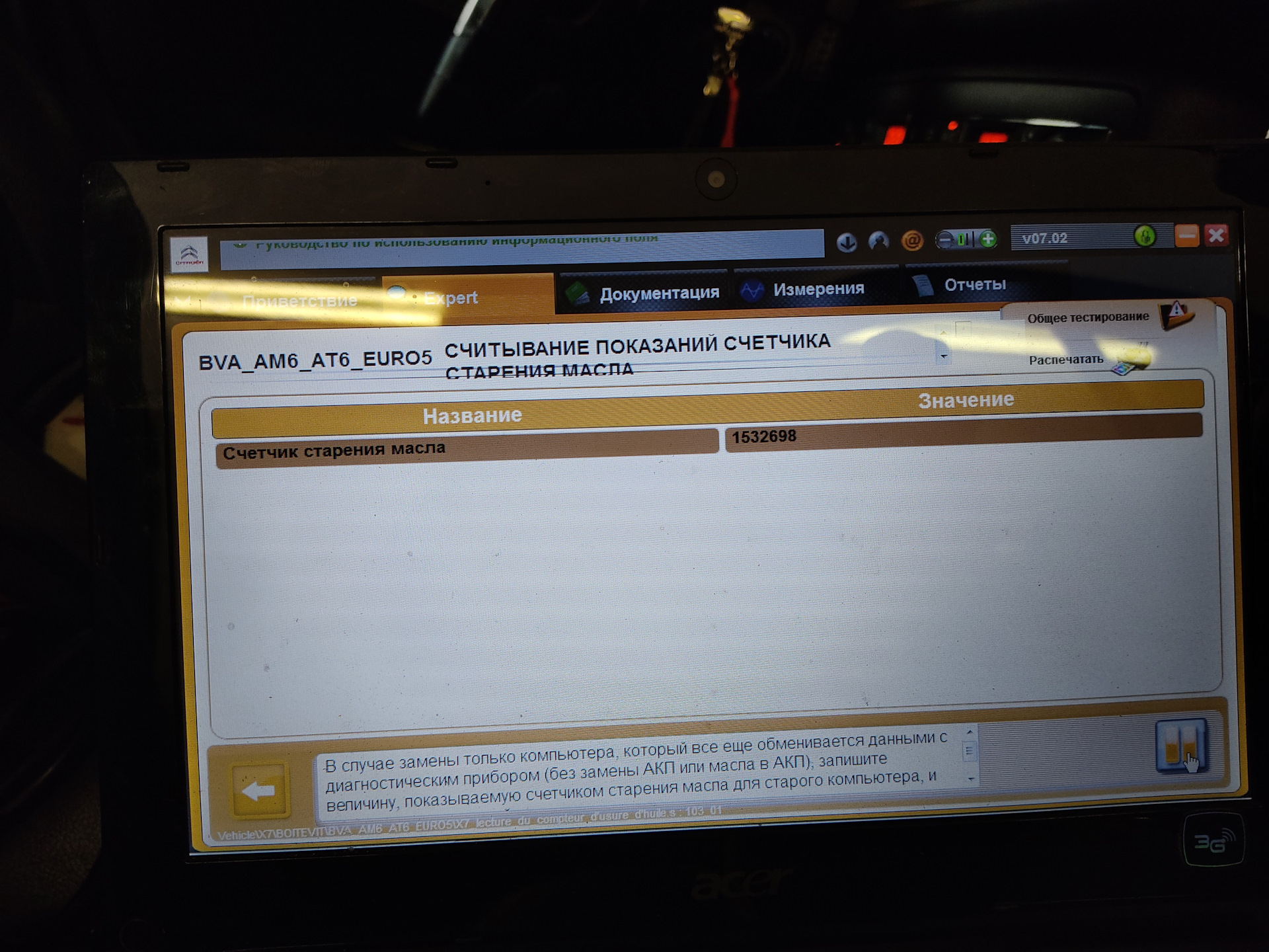

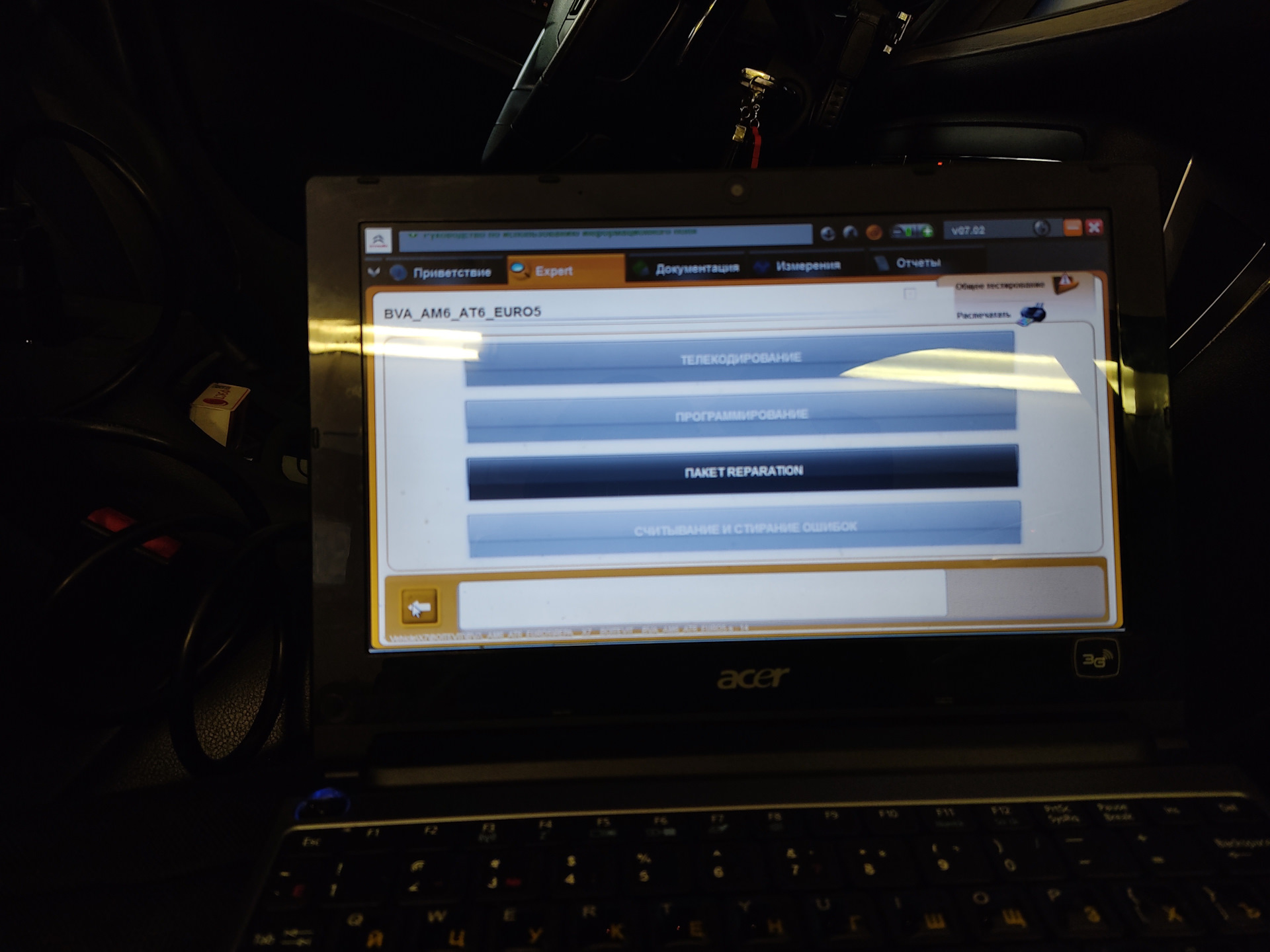

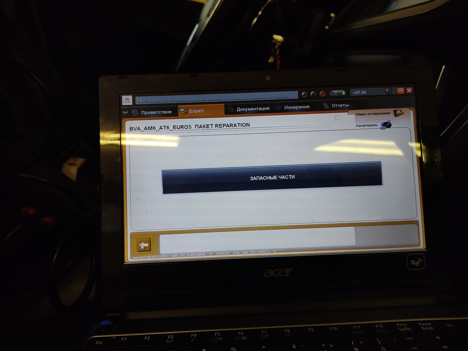

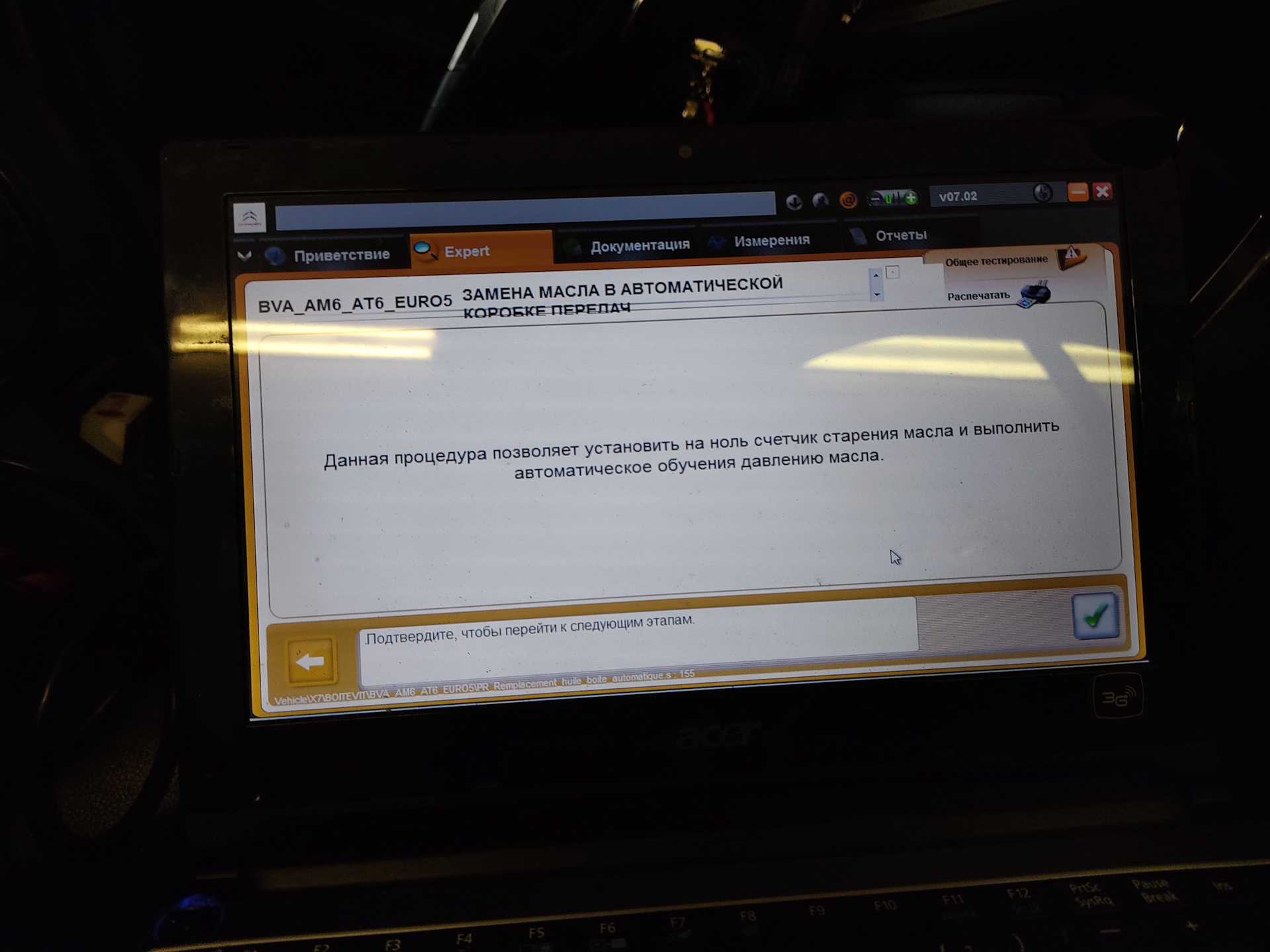

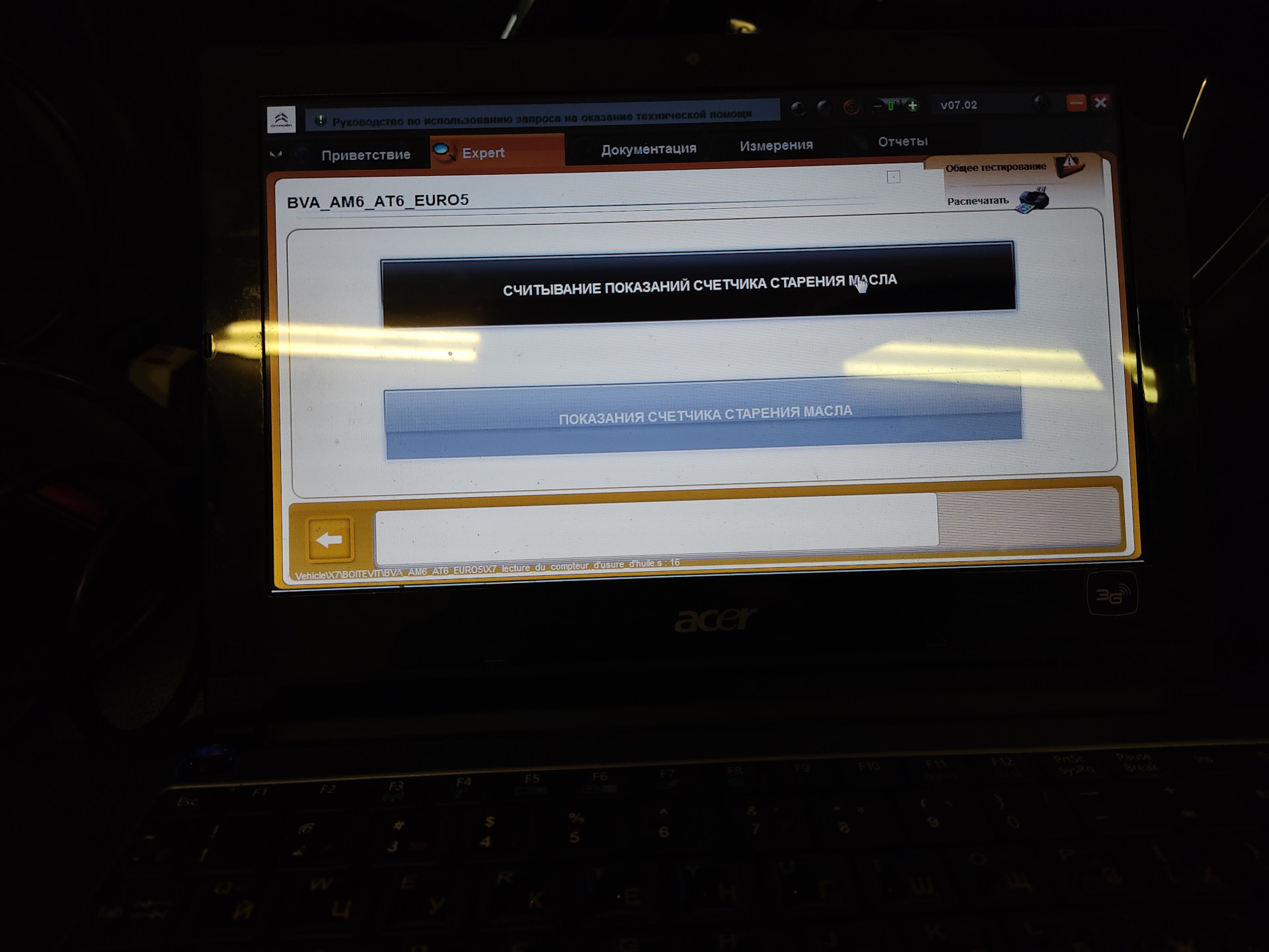

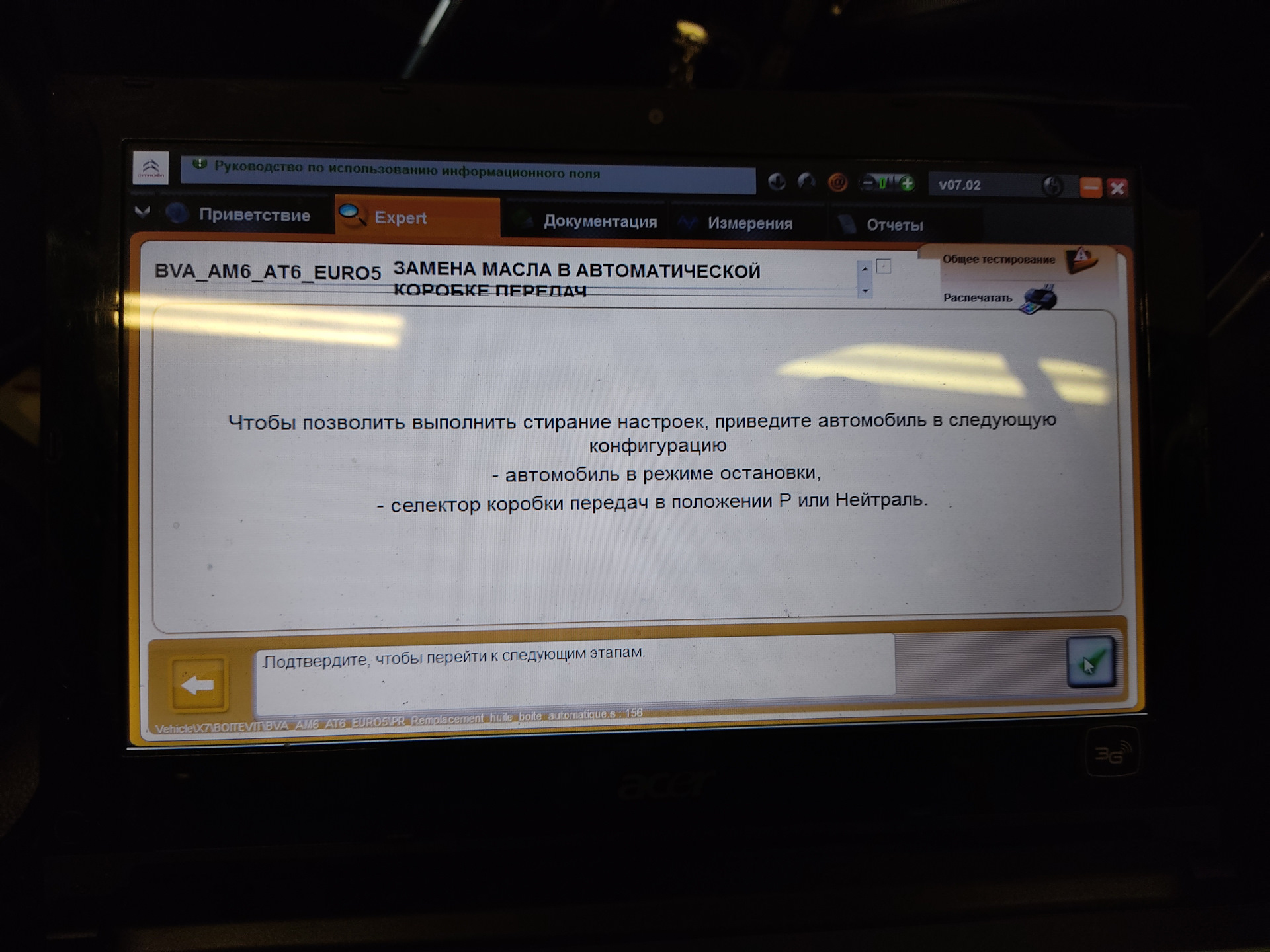

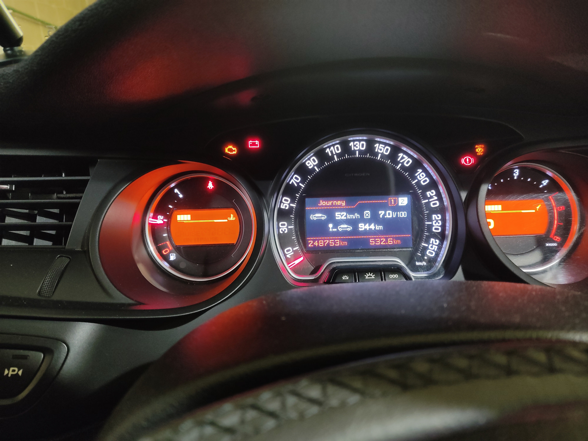

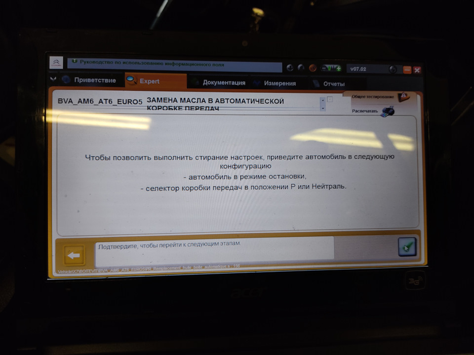

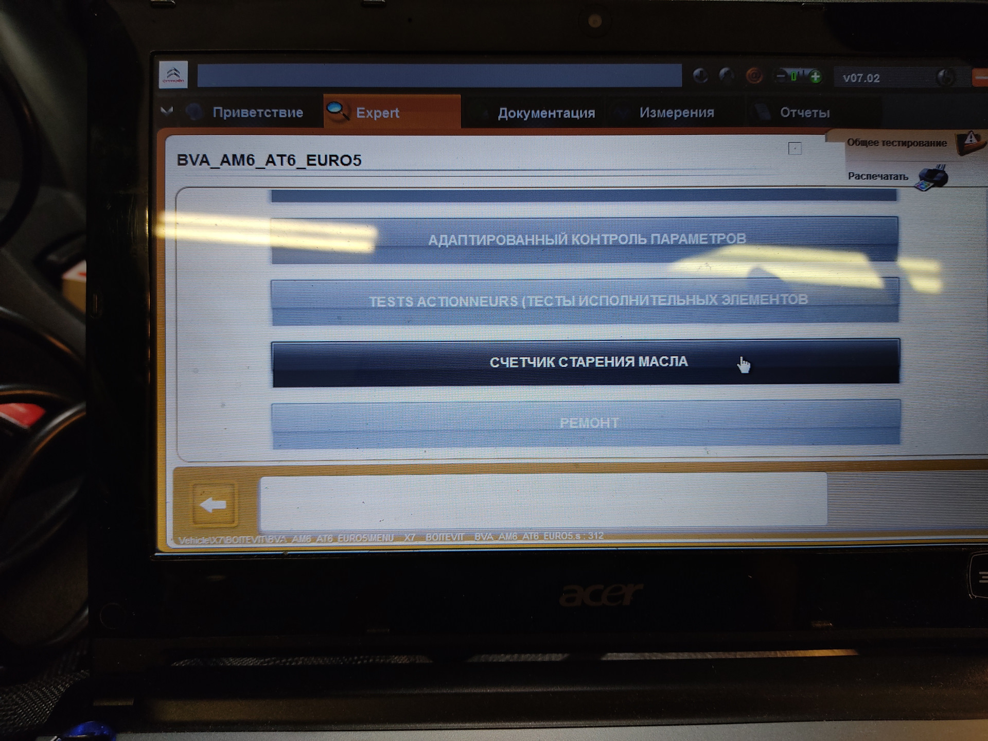

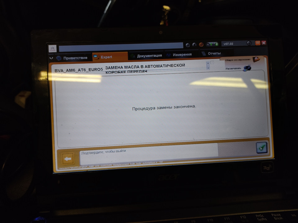

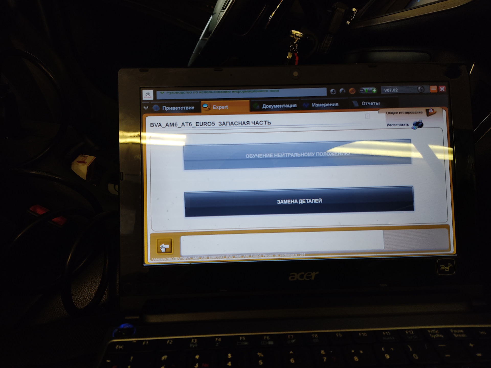

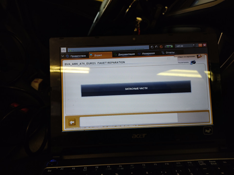

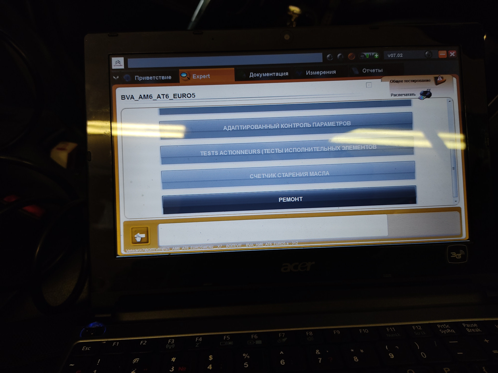

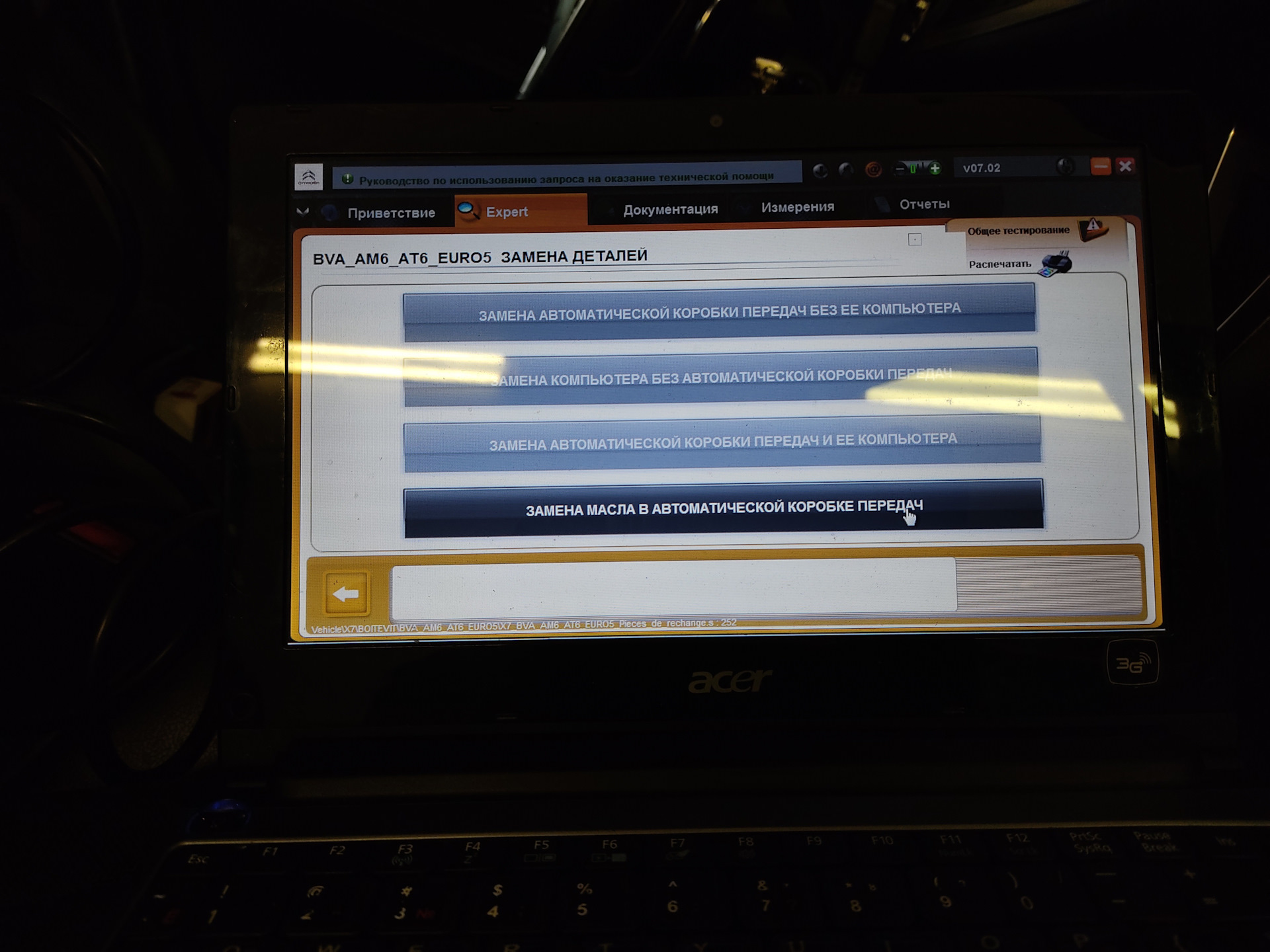

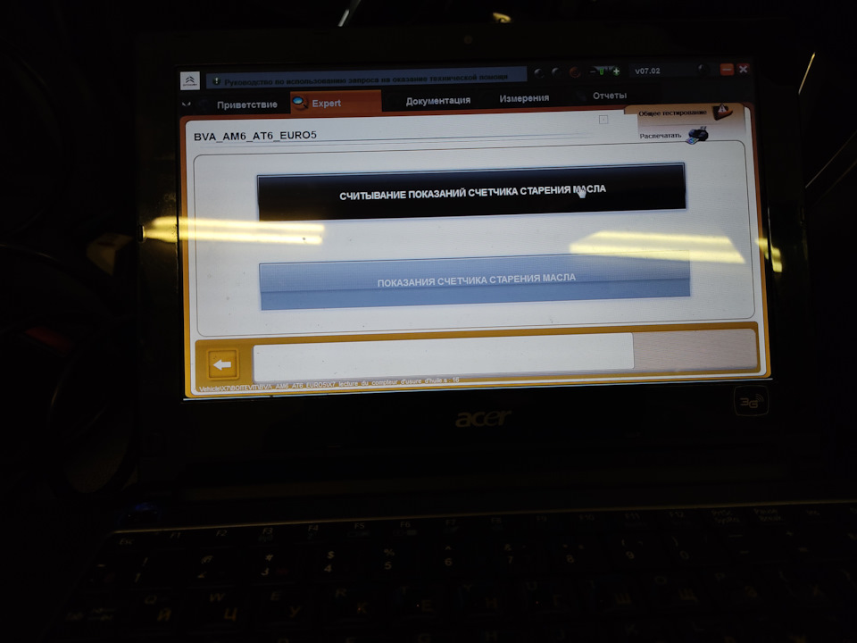

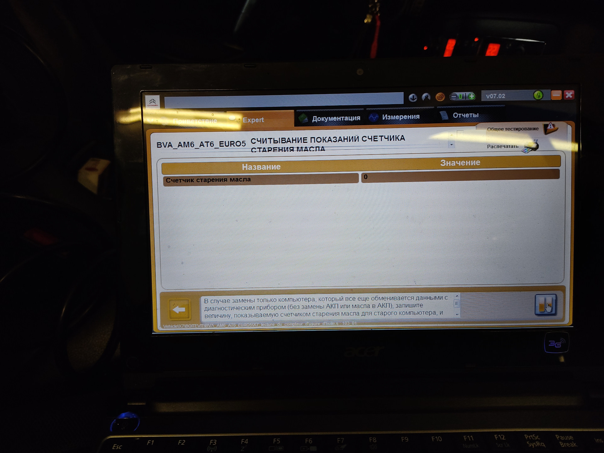

Посмотрел действующее значение счетчика старения масла с последней полной замены

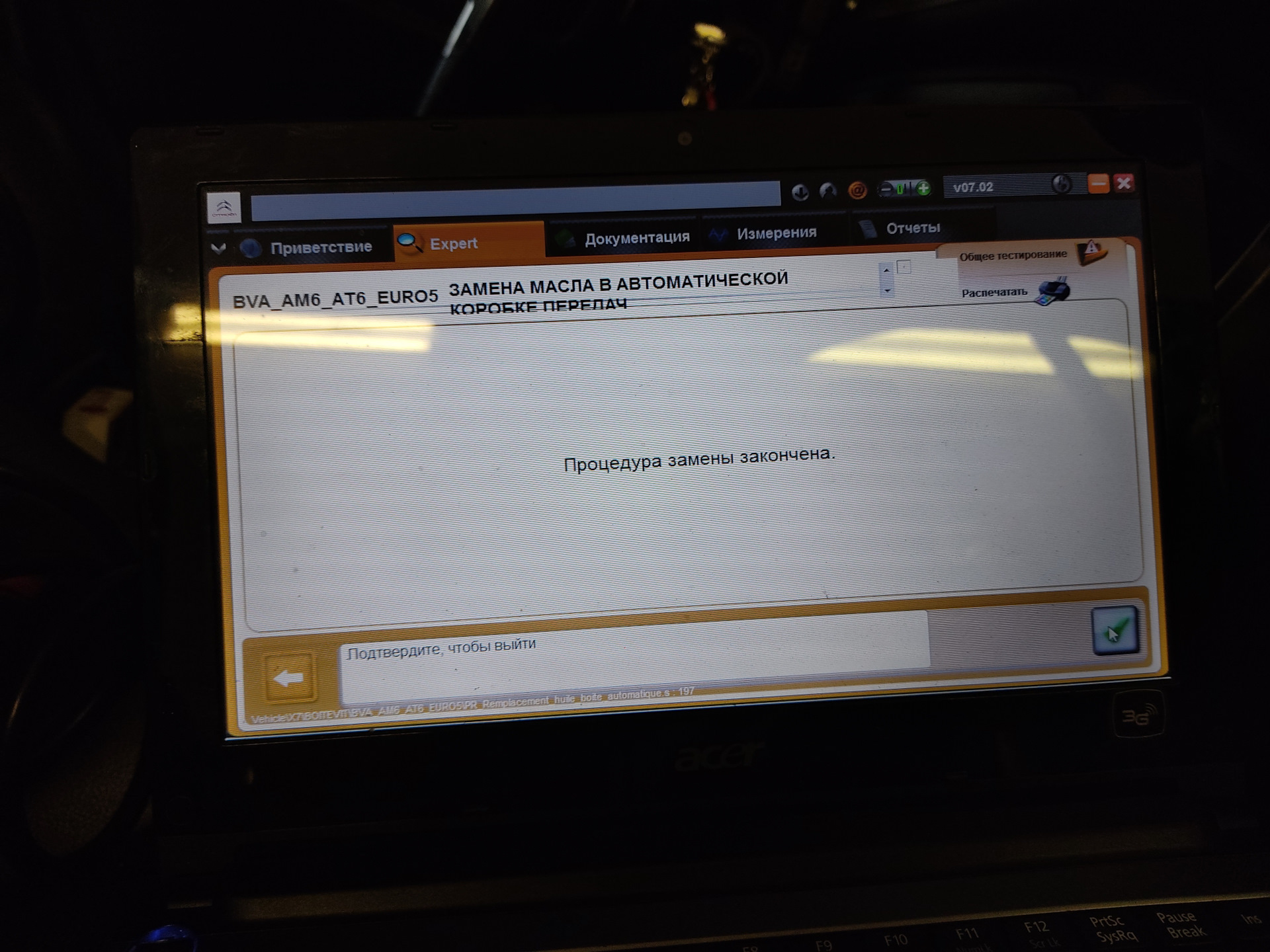

Затем указал, что заменил масло в коробке
При этом показания счетчика сбрасываются на ноль

Пробки перед отворачиванием обстукивай.
Пробовал, не помогло
