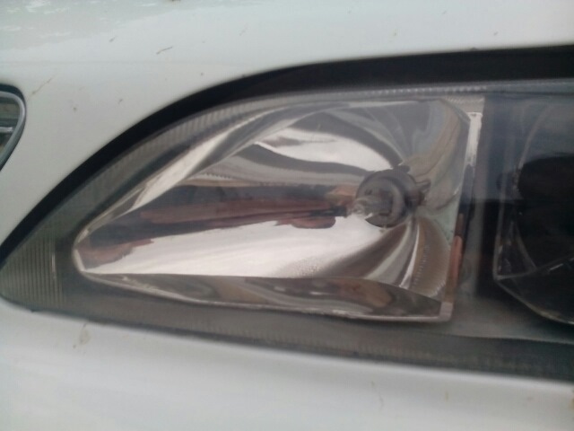

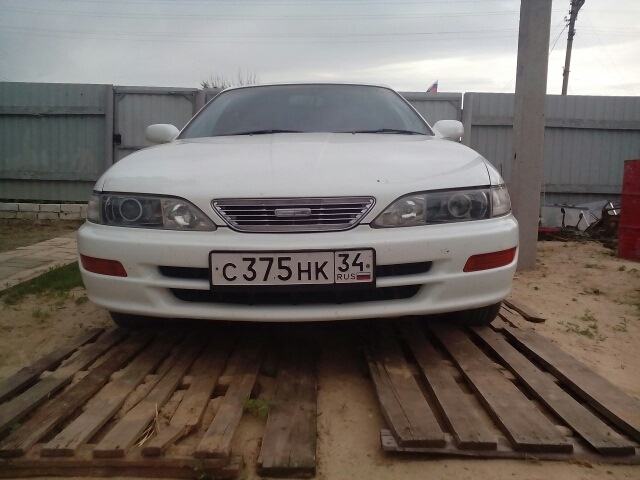

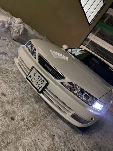

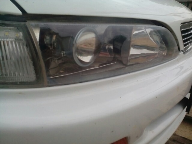

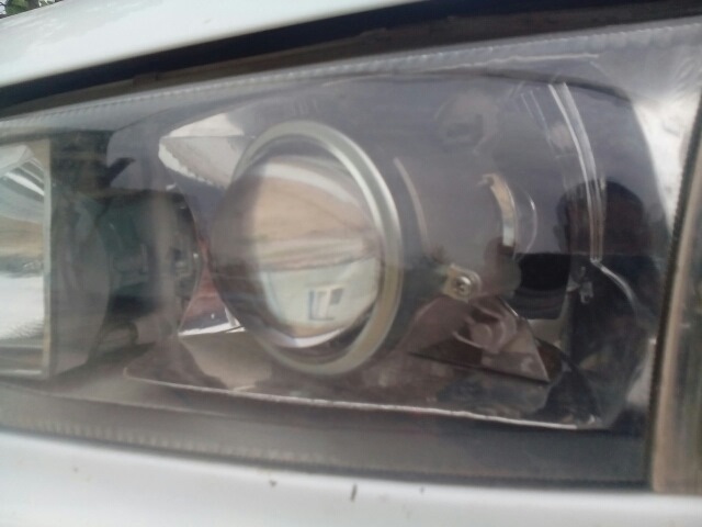

Так как меня чуть не лишили прав за ксенон в "би линзах" обошлось все штрафом ((( та эти китайские линзы еще и не светили совсем, света совсем не хватало но проблема скорее всего была в стеклах которые я плохо от палировал, ( решил снова заняться фарами долго думал искал фары с других авто и тут мой взгляд пал на фары кия сид 2010 года линзовые всего за 1000рублей за фару под обычный галоген фото мало занят был процессом, фары разобрал извлёк линзы отрезал лишние крипленея на линзе, сделал из метала новые крепления, крепил к отражателю на самарезы, на стёклах были полностью счищены все рефления, стёкла были зашкурены и облиты лаком с двух сторон дальнай стал заместо туманок светит как положено далеко меня все теперь устраивает )все светит как надо светло не кого не слепит ) осталось купить лампочки чтобы светили белым ) кто какие посоветует ?

а в киа сид линзы не китайские типо?))))) почему это они за би линзы с ксеноном прав лишить могли? может не настроенны были и слепили ? или плохо отшлифованные были или грязные фары ( тоже слепить начинают) . хочу крышку готовую из акрила купить прозрачную без рефления и нормуль тогда вобще будет ) не жалуюсь на свет ) конечно есть китайские линзы из акрила так те конечно га.но полное.
Мне со старами линзами света не хватало совсем не видно было обочену, да не кого они не слепили а с ментам как вышло открой капот открыл да у вас тут ксенон стоит и пошло поехало ))
ахренеть) так у меня один раз про фары спросили за всё время как останавливают) говорит зоводской ксенон? я говорю нет би линза установлена с ксеноном и настроена, говорит ну да вижу что не слепит и всё езжай. ) а обочену тоже захватывает я настроил так что правая линза не много подсвечивает обочину где то на пол метра. может такие линзы попались тебе… я даже думал когда прозрачные стёкла преобрету, поставить в противотуманки тоже би нинзы с ксеноном) только жёлтым) но и в то же время не хочется классический вид ЕДэхи терять с туманками)
