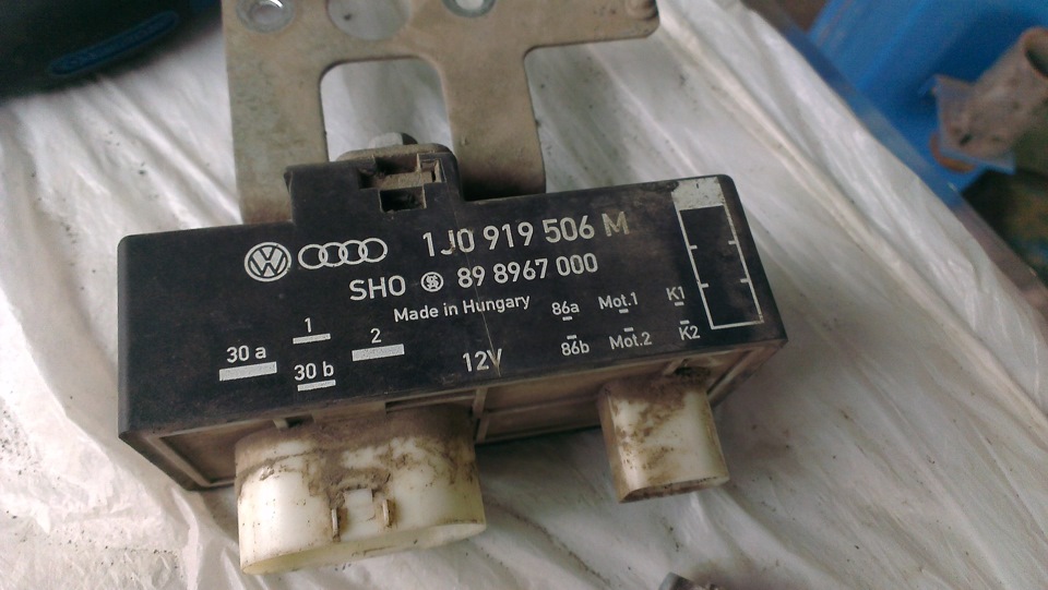

Запчасти на фото: 898967000

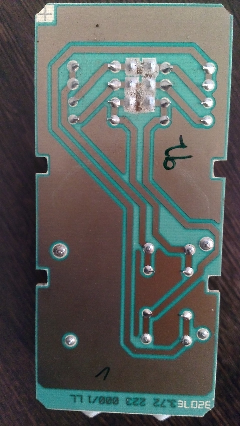

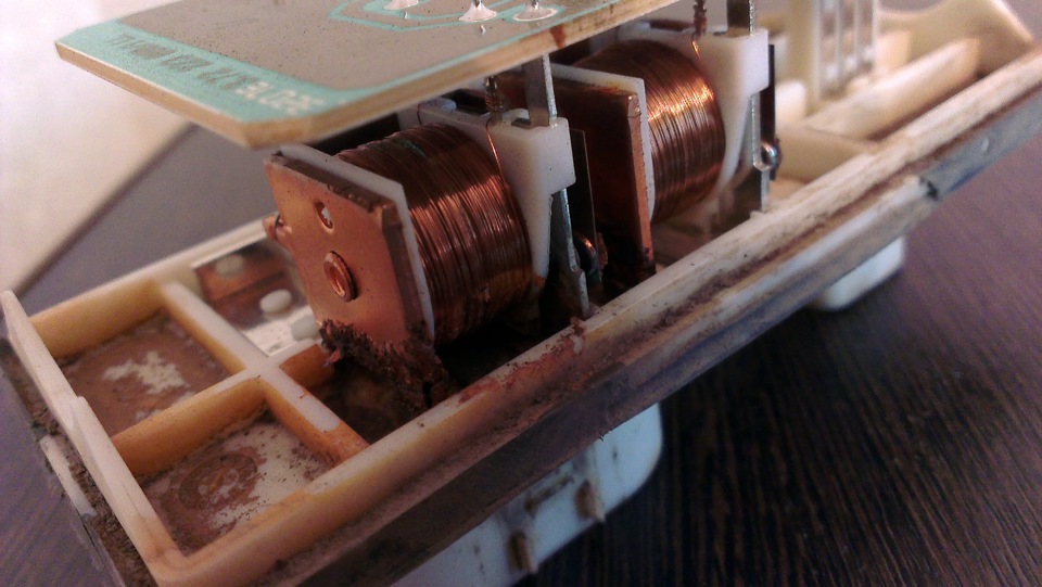

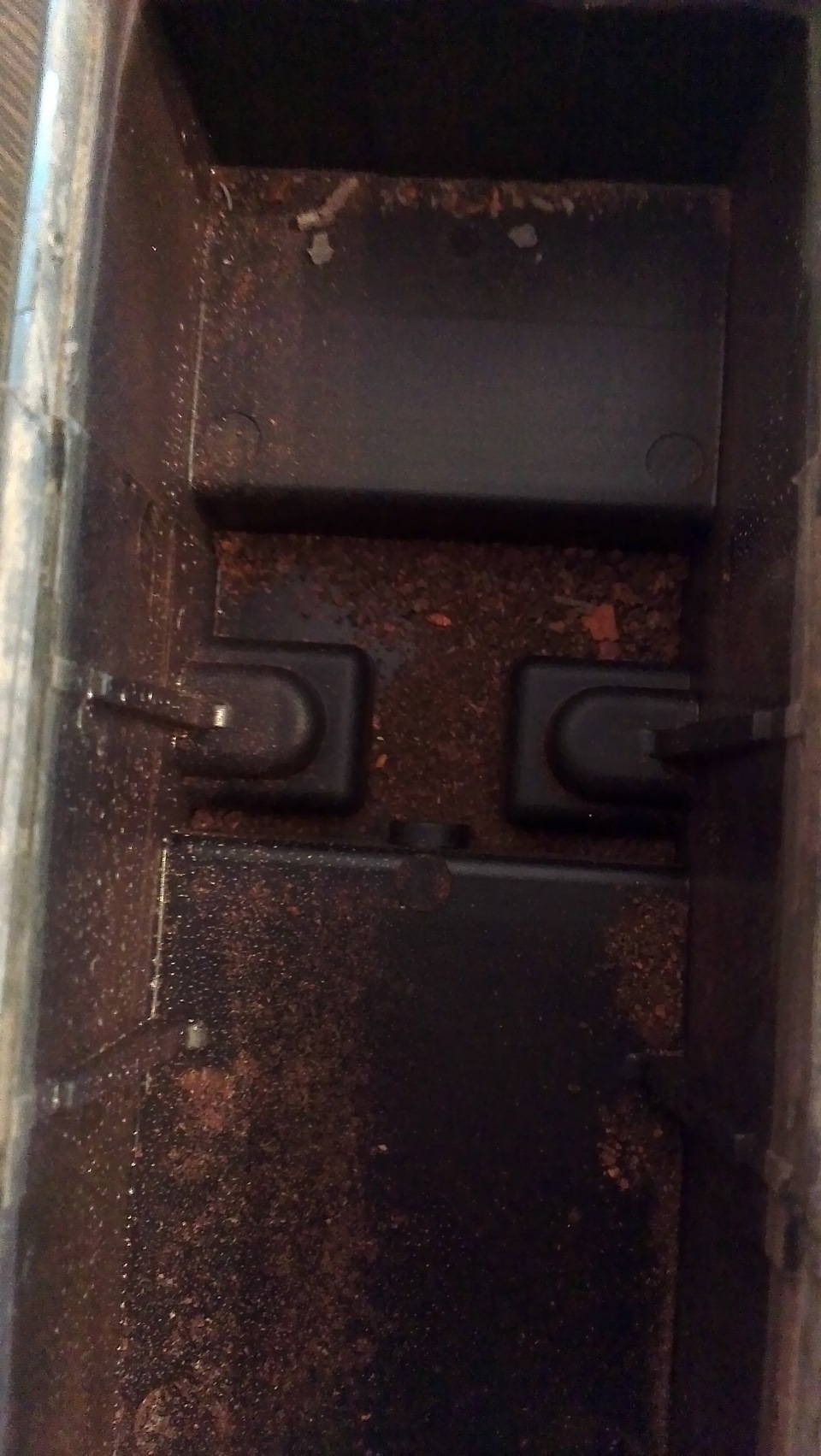

Наконец дошли руки вскрыть Блок управления вентилятором, всё очень плачевно, состояние видно на фото, всё случилось из-за того что немного отошел герметик по корпусу и заливалась влага, советую всем снять этот блок и залить максимально герметиком по контуру корпуса блока управления, стоит он в неудачном месте куда летит вся грязь и вода…
а пока заказал новый аналог, т.к. платить за оригинал 5000тыс. не имеет смысла и не стоит таких денег эта схема, старый попробуем всё же отремонтировать

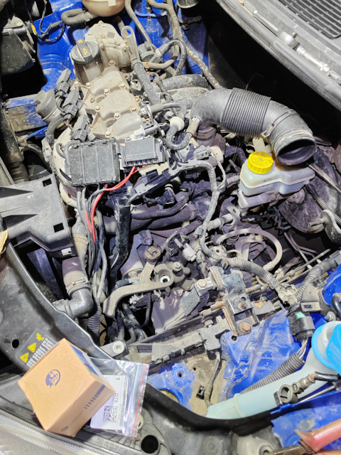

а пыльник под двигателем у тебя стоит?
Нет, его пред хозяин сломал
так вот нужно поставить. он как раз защищает от брызг и грязи. и если бы он был то возможно такого не случилось бы.
