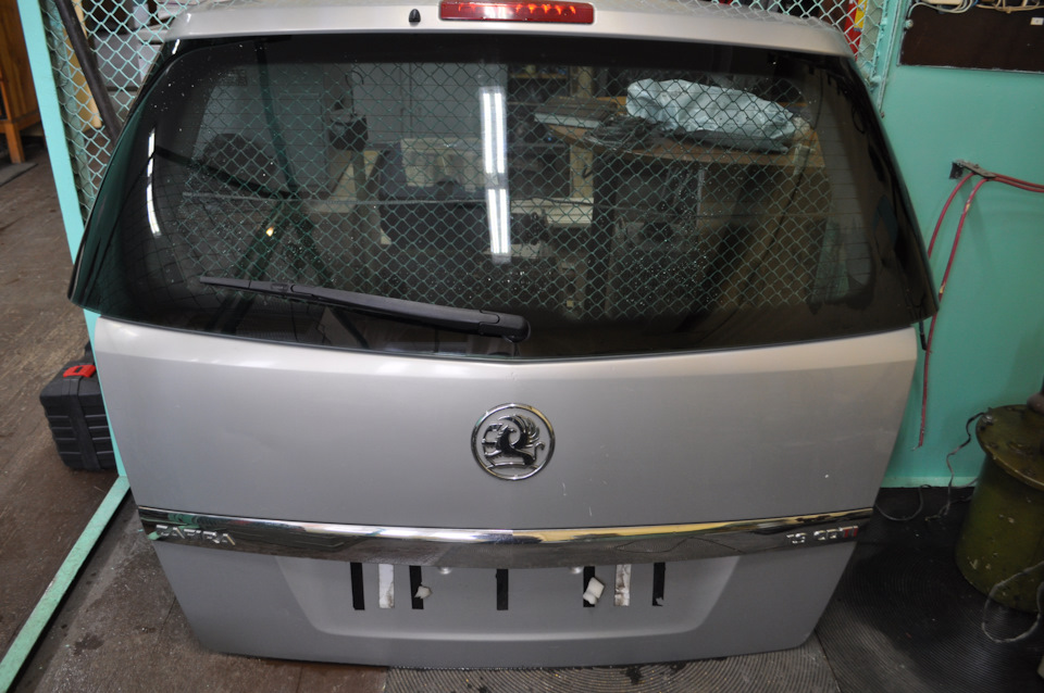

Как вы знаете из Бортового Журнала, с Зафирой произошла небольшая неприятность, в результате чего мне пришлось покупать новую крышку открытия багажника.
Крышку отмыл, очистил.
Снял все навесное и отправил ее в покраску.
Дверь надо «окупать», поэтому все что мне из нее не надо будет распродано.
Саму саблю очищу и отполирую чуть позже.
На данном этапе мне было очень интересно, работает ли подсветка и можно ли открыть дверь рукояткой.
Естественно, ручка не работала…

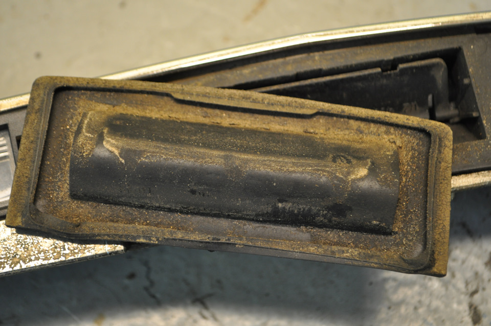

Владелец моей двери был ужасной свинотой и, как мне кажется, машина вообще никогда не мылась…
Под защитным чехлом просто залежи песка.

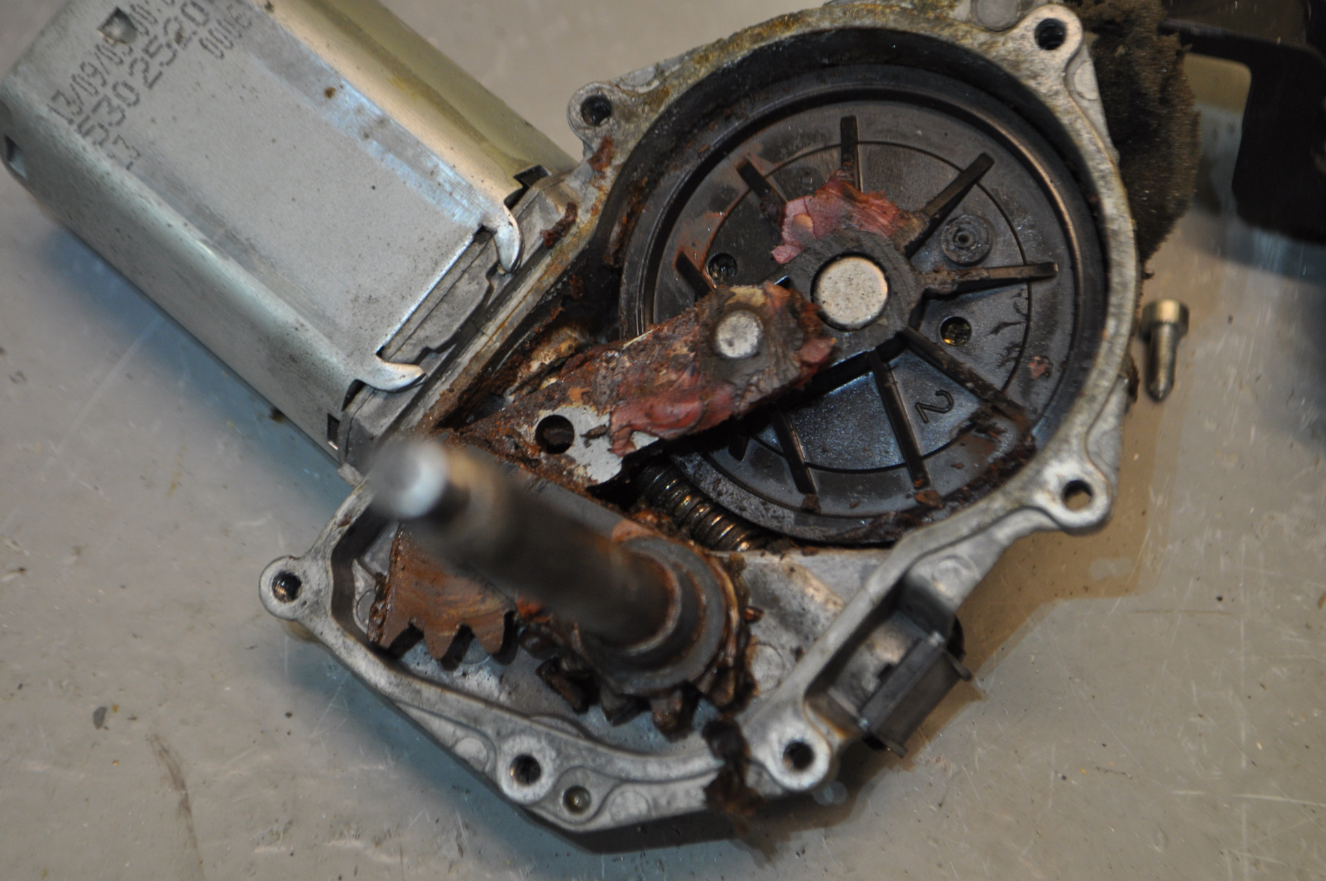

И моим словам есть подтверждение! Давайте я вам просто еще раз покажу состояние того же моторчика заднего стеклоочистителя своего автомобиля.
А вот это мертвое, закисшее говно я снял с контрактной крышки…
Зубцы на пластиковой шестерни слизаны. Механизм закисший. Живой по непонятной причине только сам электромоторчик.
Возможно тоже его восстановлю для продажи, но пока заморачиваться даже не хочется…

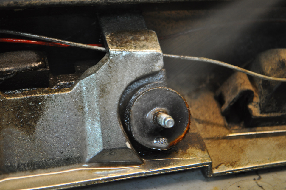

Чтобы снять и разобрать саму рукоятку необходимо вытащить две направляющие.
А это у меня ушло около часа с WD-шкой…

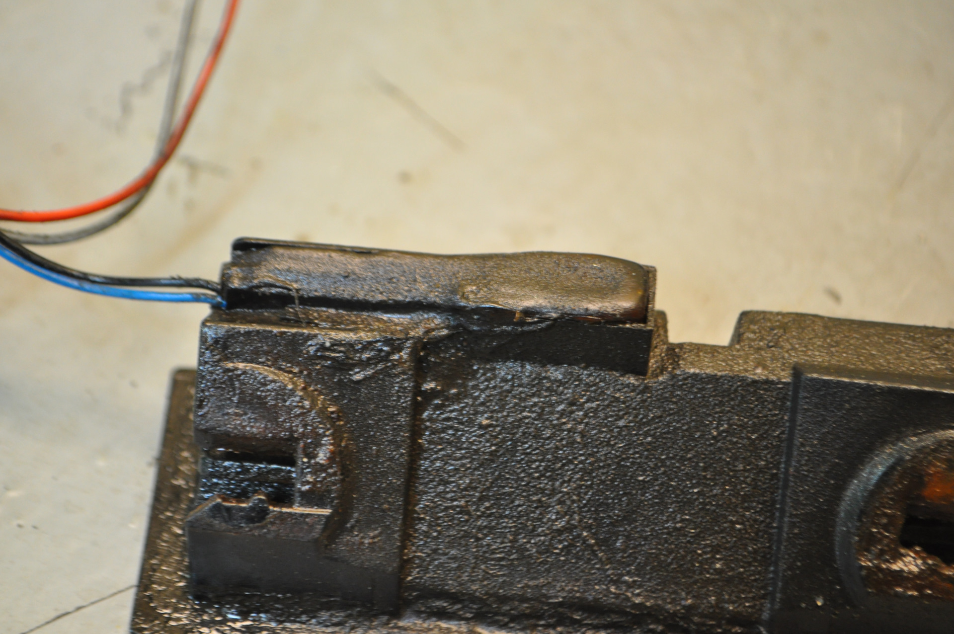

Причиной выхода из строя концевика является низкое качество его уплотнения
Но, на удивление, концевик был рабочим, просто песок с грязью заклинили сам пластиковый механизм. Несказанно повезло!
Сам пластик хорошо отмыл.
Просушил.
Развел двухкомпонентную эпоксидку для пластика.
Производителя озвучивать не буду, дабы мне с дивана никто не орал на тему того, зачем на это говно надо было тратить 1000 рублей…
Прикрепил рукоятку к верстаку в гараже с помощью малярного скотча и залил ей концевик.
Получилось просто идеально.
Эпоксидка быстросохнущая. Относительно пластичная и, как по мне, получилось все вполне хорошо. По крайней мере теперь не стыдно выставлять ее на продажу, да и контент получился весьма интересный ))).
