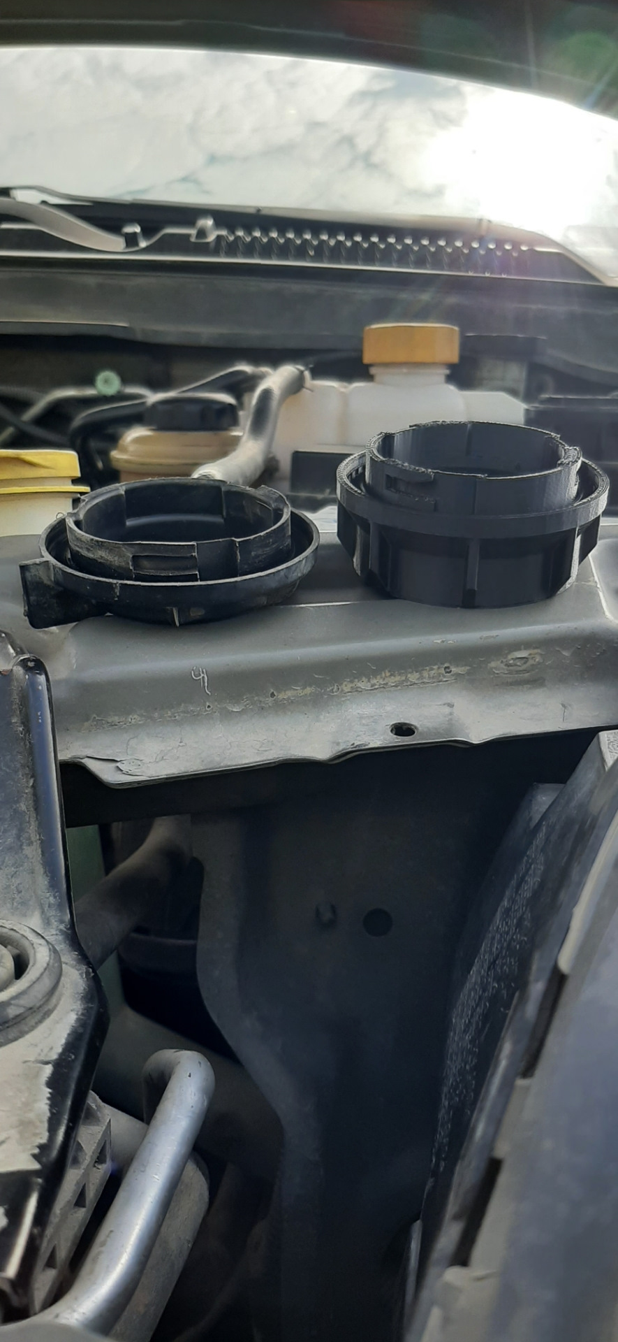

Со времени покупки машины обнаружил, что отсутствует крышка лампы ближнего света на правой фаре, искал подходящие, т.к оригинальные на фары С100 не продаются, заказывал от Хендай, не подошли, оказывается номер не тот, вот запись одноклубника www.drive2.ru/l/461355080088552080/
Пытался искать на Авито, но ценник…плюс доставка, выходило около двух тысяч за крышечку из пластика, это уж слишком)!

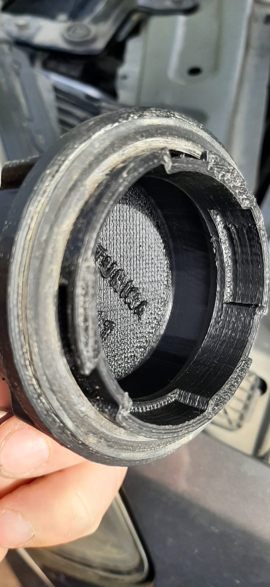

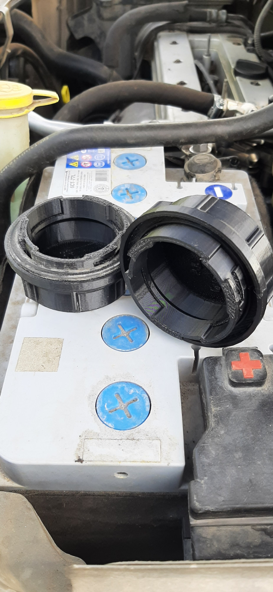

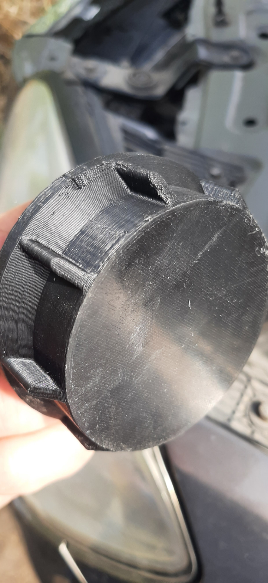

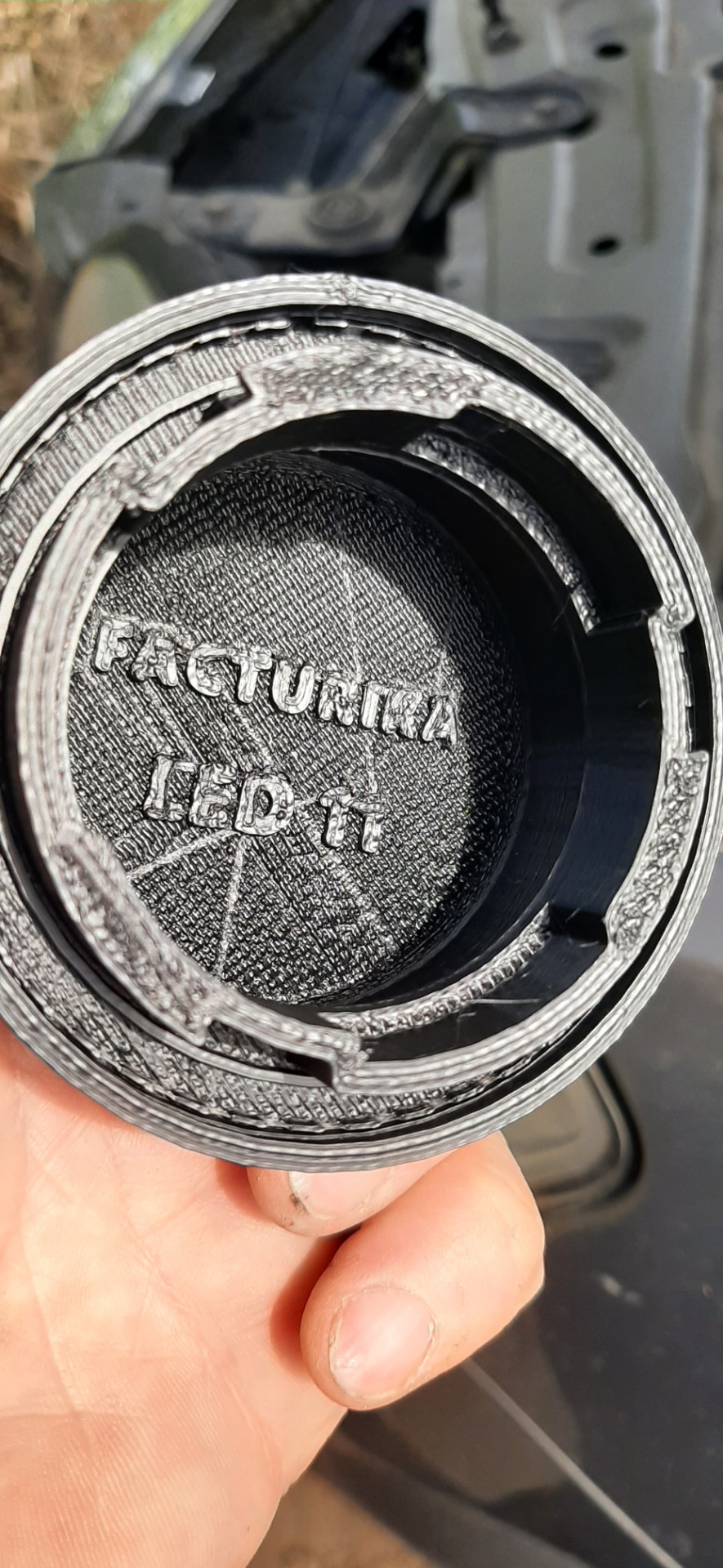

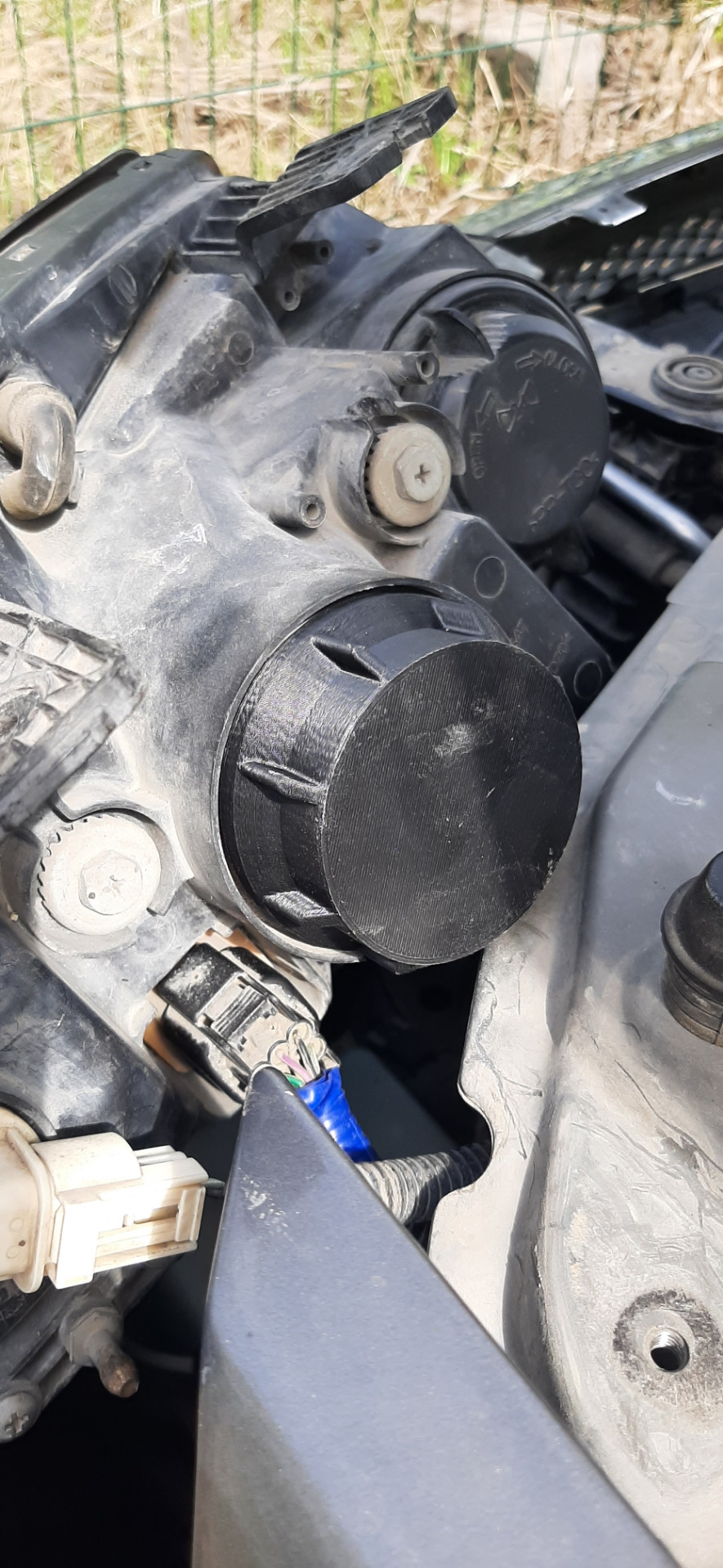

Нашел на Озон заглушки ламп ближнего света, отзывов мало, решил рискнуть.
Ссылка, может кому понадобится ozon.ru/t/KdRylRo, покупал за 400р.
Всем привет, удачи и добра!
P.S снимал одну фару спустя примерно полгода, от галогеновой лампы оплавились замки этой самой заглушки и она выпала, значит пластик не термостойкий

Научится. Это интересно. А торец крышки липнет, скорее всего клей какой нибудь остался.
Да, клей чтоб на столе держалась пока печать идет, качество средненько, могло быть и аккуратнее, хотя за 400 р. никто качеством заморачиваться не станет.
Да нормальное качество, кто там смотреть будет))), главное, что бы свою функцию выполняла!
