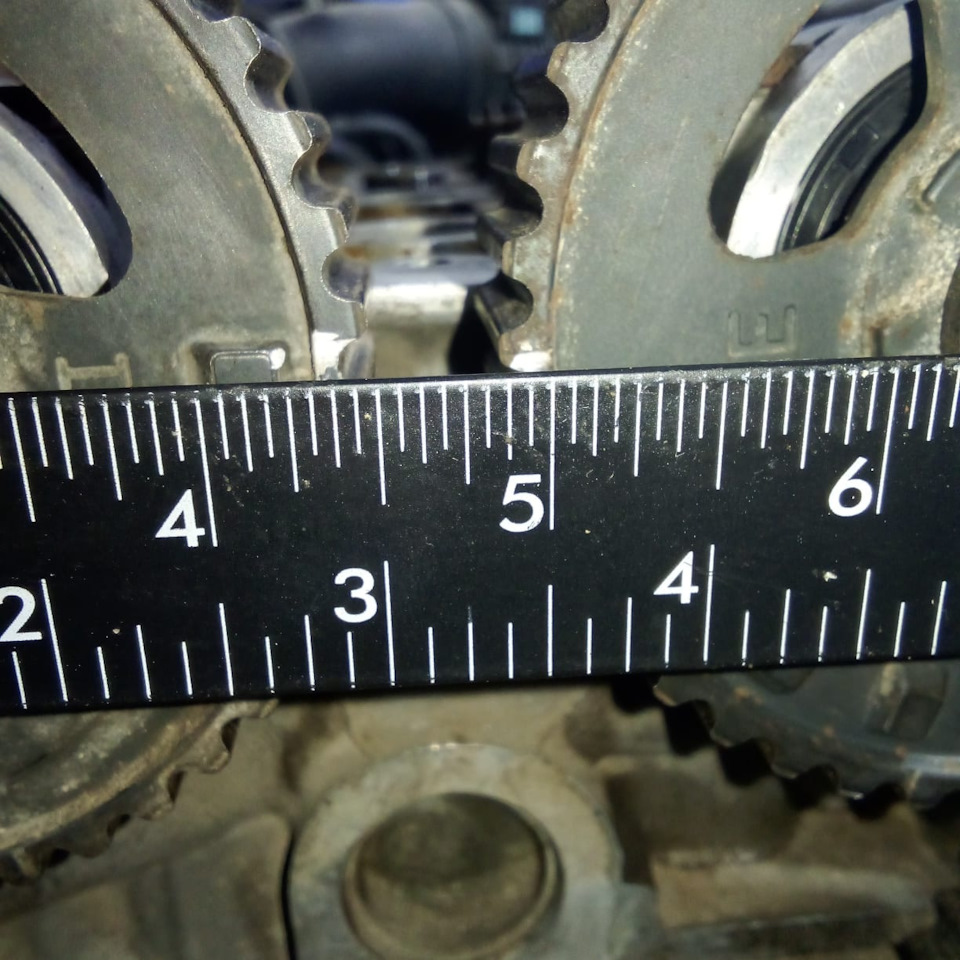

И оба на…
Метки смещены на зуб на обоих распредвалах…
Так же обнаружилась течь по сальнику коленвала и запотевание сальников распредвалов. Сразу заменили заодно
Собрали все как должно быть

вот бл, когда те кто собирал что было сложно прокрутить колено и посмотреть метки? Или кто-то косоглазый?
Я тоже задаюсь этим вопросом, судя по ремню и роликам, замена ГРМ была незадолго до продажи авто, прям свежий. Ну а как и кто менял я не знаю…история умалчивает🤣
