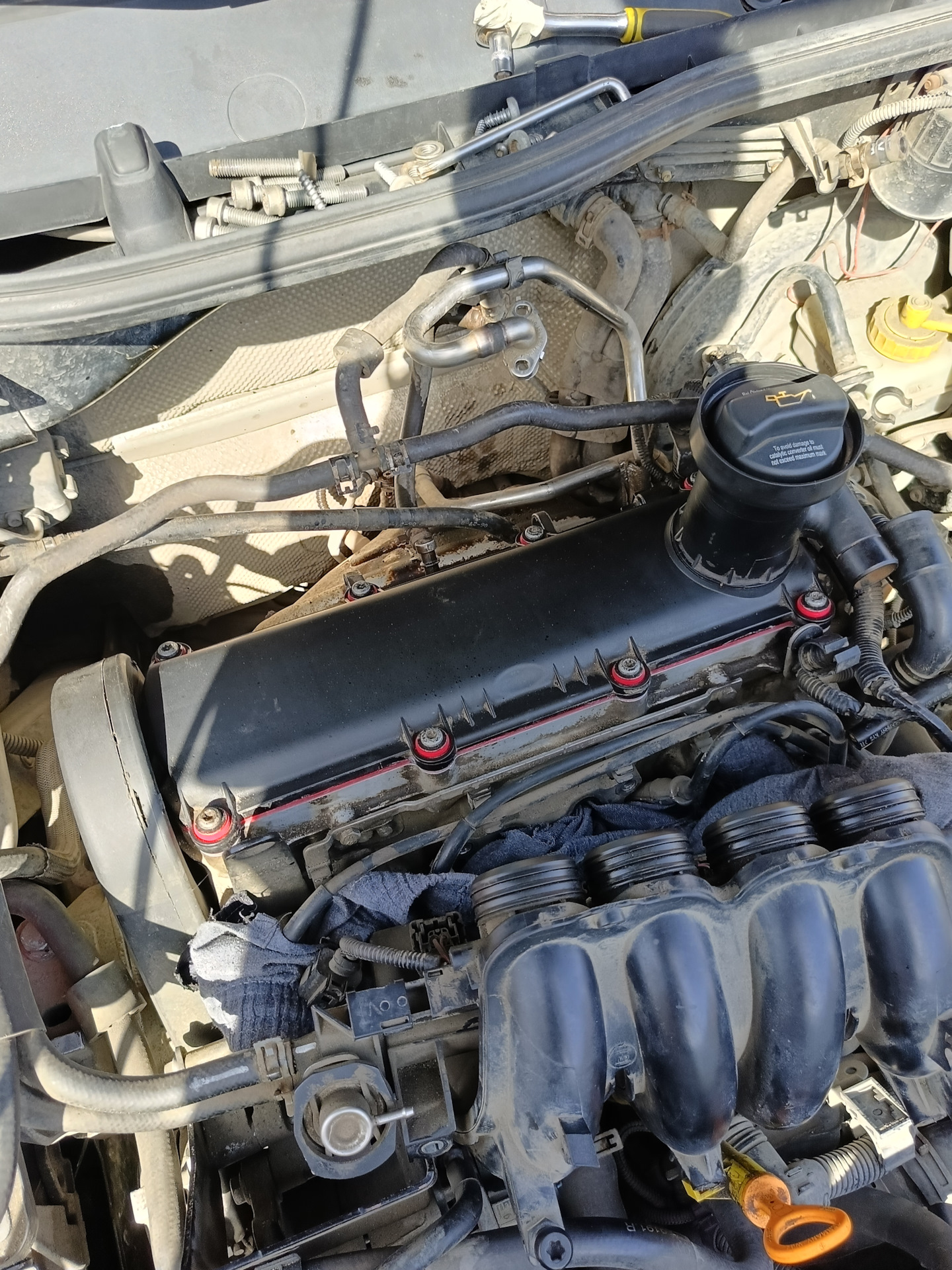

Стала сильно потеть прокладка клапанной крышки, я бы даже по-другому сказал, поскольку мотор сзади весь в масле.

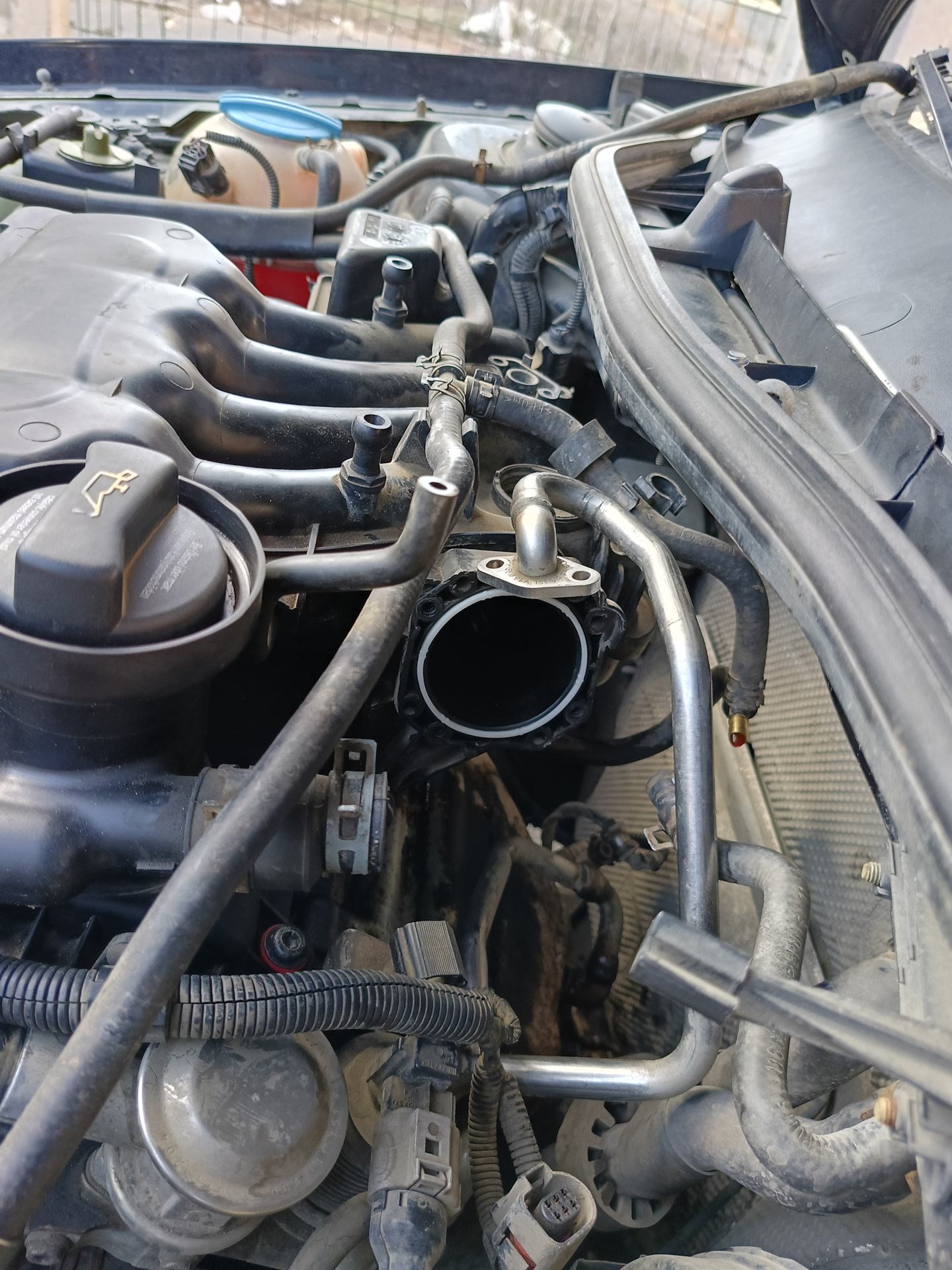

Процесс замены не очень приятный! Так как нужно разбирать весь впуск: коллектор, дроссельную заслонку, насос вторичного воздуха. В прочем процедура уже знакомая, проходили.
На этот раз пробуем прокладки Rosteco.

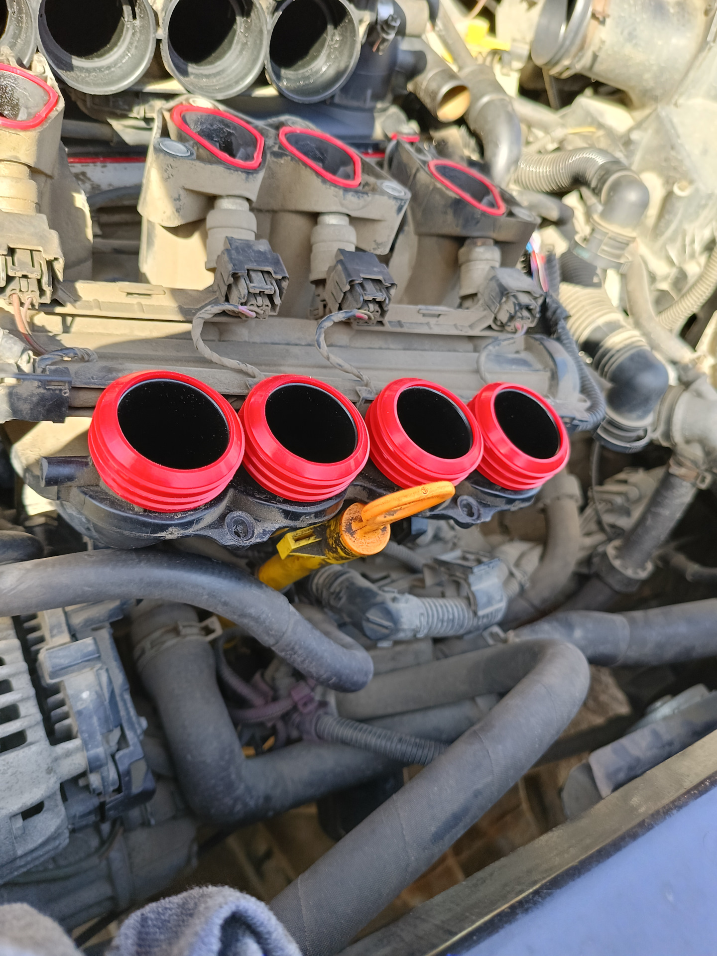

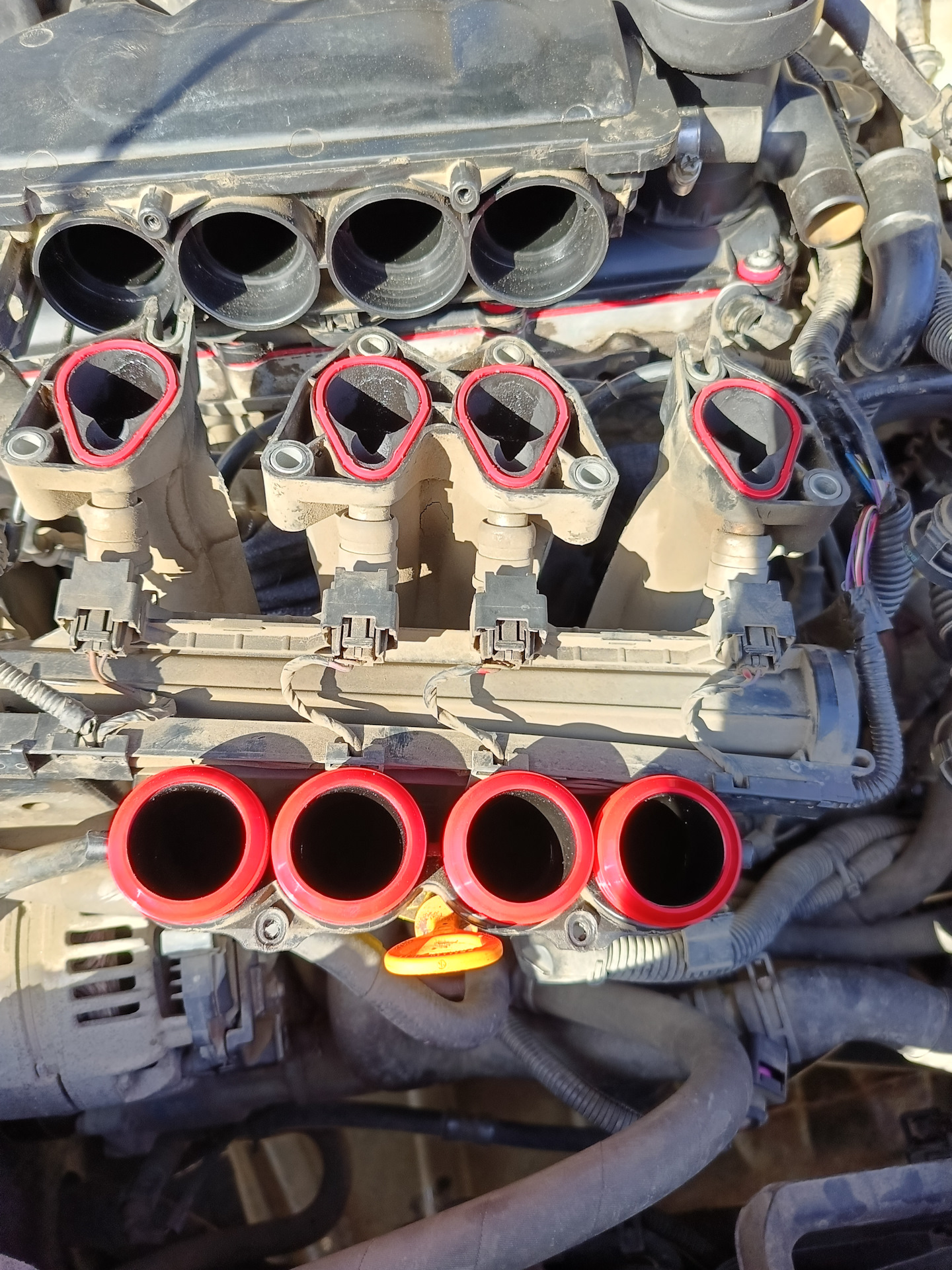

20541 прокладки впускного коллектора верхние. (Комплект 4 шт.)
20543 прокладки впускного коллектора нижние. (Комплект 4 шт.)
21422 прокладка крышки клапанов в комплекте с кольцами на болты.
20587 прокладка дроссельной заслонки
Все они как положенно отлежались на балконе, некоторые даже кажется очень долго ждали этого дня 😁
Жопомер говорит стало лучше…

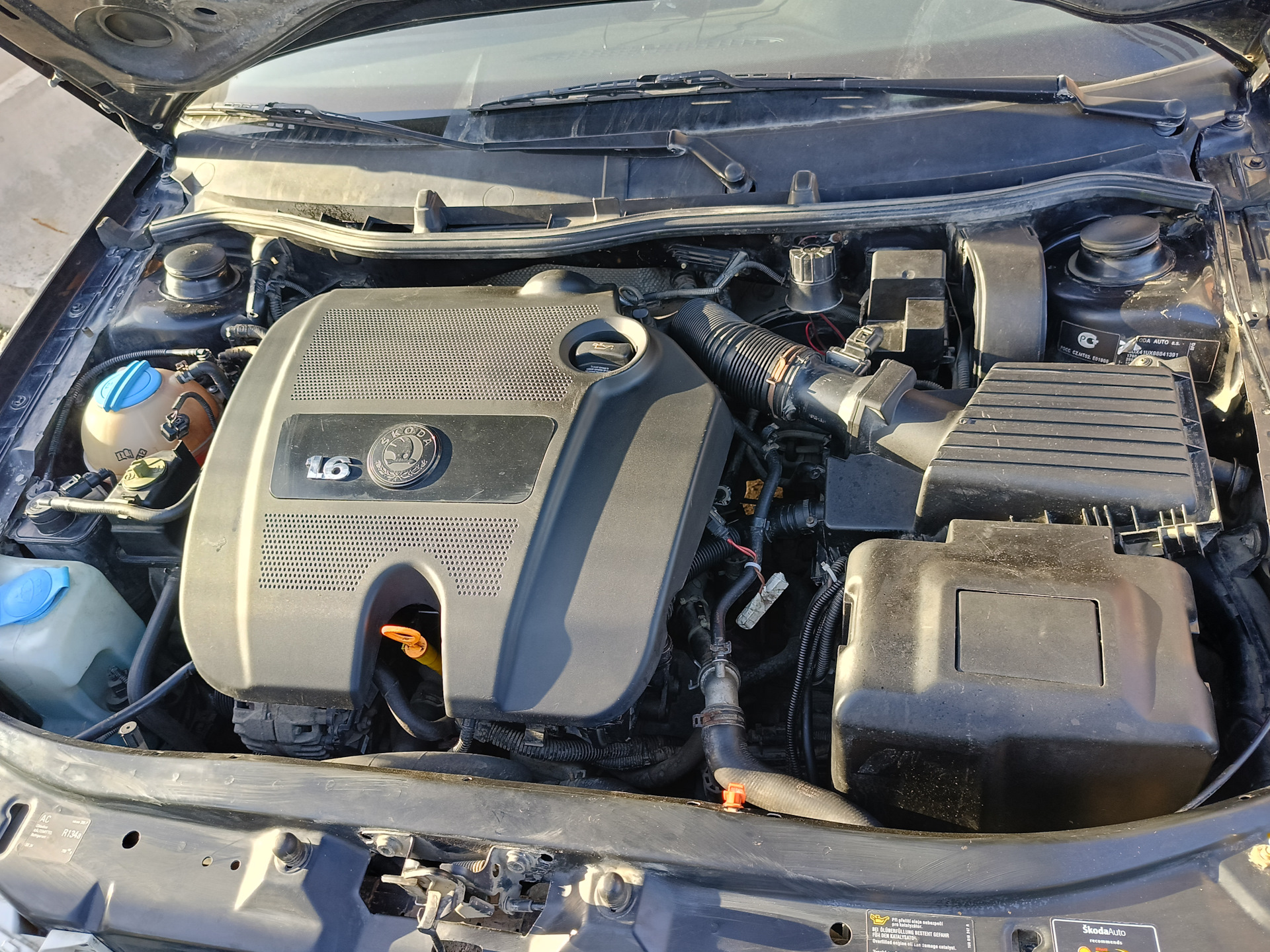

Ну и чуть чуть марафет навëл под капотом.

Это всё резинки ростековские?
Силикон типо.
Все Rosteco

Ага)) теперь зацепа нет😂
Чистота залог здоровья как говорится.
