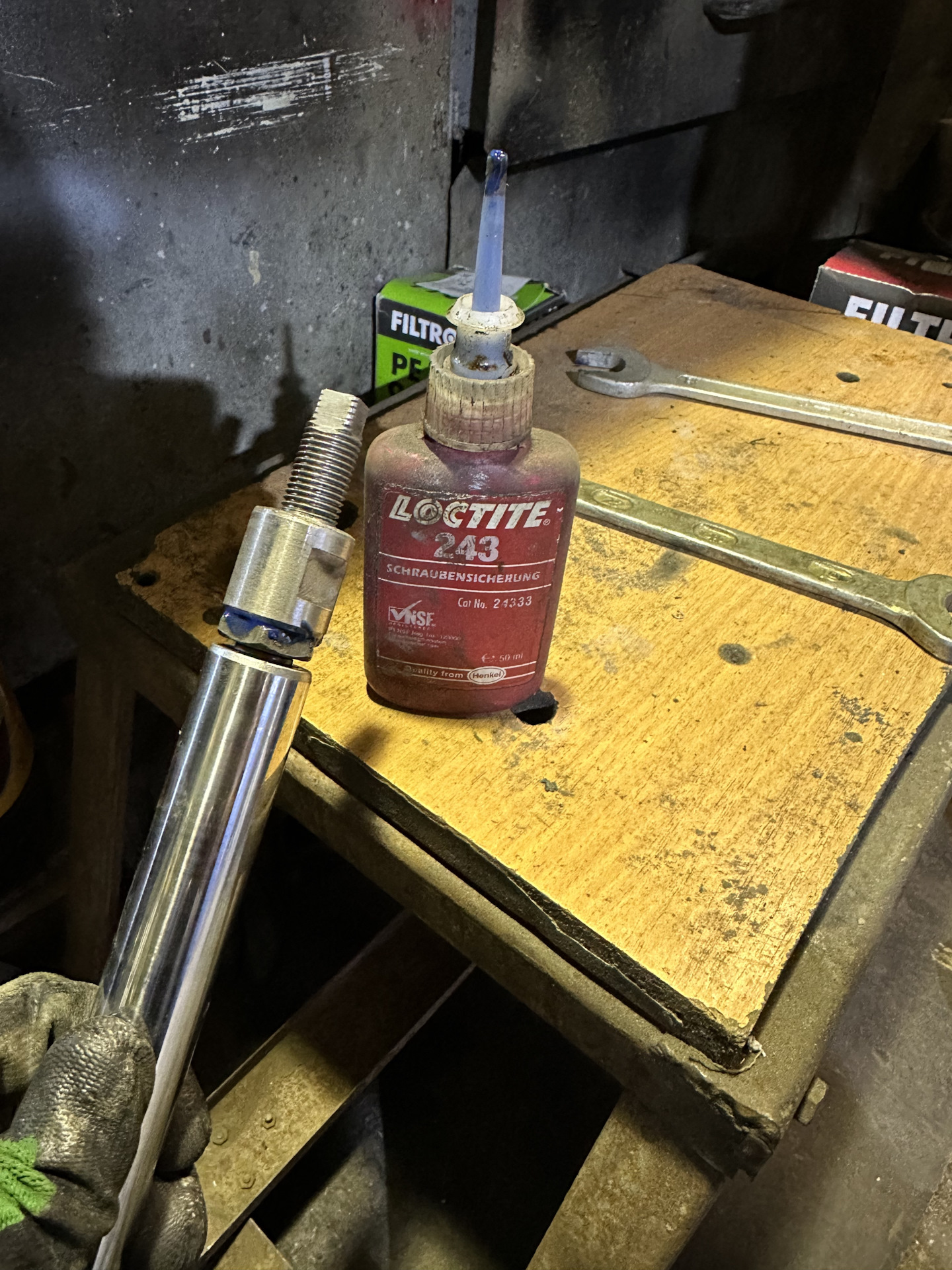

За это время стала недавно как ведро с болтами и сзади тоже. Монтажка под стабилизаторы (родные) — левая чутка люфтит, а правая прям болтается. При замене грм с 🐌 выявил умершие рулевые наконечники и шаровые, обидно за фирму MOOG. А вот стойки стабилизатора MEYLE (особенно) и рулевые тяги SIDEM порадовали они в идеале и держаться ещё даже под своим весом как новые. Также после ооочень сильного пробития (думал диск в чермет), пробило переднюю правую стойку KONI и при разборе она одним мизинцем сдавливалась и двумя пальцами вытаскивалась… Вторая стойка в норме. Пробегали они в жестком режиме 144900км. Покупать новые, если били В6, но карман. Поэтому достал из заначки родные, которые отработали всего 67000км и проблем с ними нет, кроме доставшего отбоя 🤬. Звонок знакомому токарнику-фрезеровщику и через часок готовы удлинители штоков стоек амортизаторов, шток удлинился на 32мм. Рабочий диапазон стал почти в середине штока, кочки теперь пофиг, были посажены естественно на Loctite 243 с контр.гайкой.

А чертежей случаем не осталось на удлинитель? Хотя бы размер и шаг резьбы на штатном штоке
Блин нет, шаг не помню уже, вот по-моему где проточки под ключ эта часть 25мм и гайка со свободным местом 7мм, резьба там 18мм

В итоге с удлинителями штоки стали как у «коней»? Или чуть длиннее? У меня просто тоже кони пока стоят и в гараже родные, 20 тысяч пробега, ждут своего часа🙂
На 14-15мм длиннее.

Удлинители штоков на все 4 аморта сделал? И про лактайт не ясно мне… это просто приклеил?
Нет, только перед. Сзади нет с этим проблем, и проставки не столь толстые.
Это анаэробный средней прочности резьбовой фиксатор, наносим на резьбу выдавливая из тюбика, если резьба внутри не заполнилась можно иголкой и т.д тоненьким помочь в этом. Далее просто затягиваем и всё.
