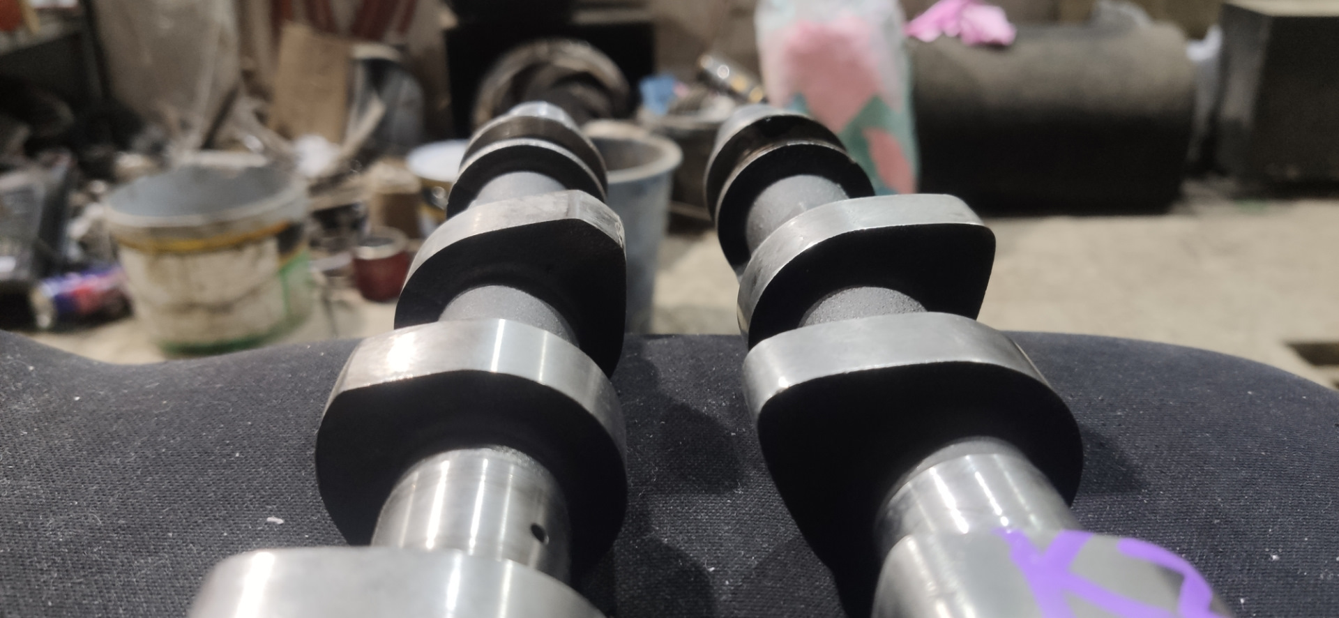

Решил регулирнуть клапана, вскрыв клапанную -ужаснулся. Вал китайский и первый целиндр ушмотанный. Замена на контракт разумеется ОЕМ -решило проблему.
Между делом кориш подарил туманку донора. Собрал на оригинальных основах.
Так же пыльники двигателя подвосстановил

Да ты чего, не может такого быть! чтоб китайский распредвал, да так испортился — ты его наверно болгаркой обточил!
Много народу уже вляпалось покупая китайолову в сборе. Кто то на трассе глохнет а кто то в ужесе после снятия клапанной крышки.
Это бизнес такой, продать то что неработает.
Ну почему — работает же… а долго никто не обещал )))
34zmei34
Дык если люди не хотят изучить вопрос ДО ремонта и не в курсе, что в сборе китайголовы не стоит покупать, то кто ж тогда виноват?
