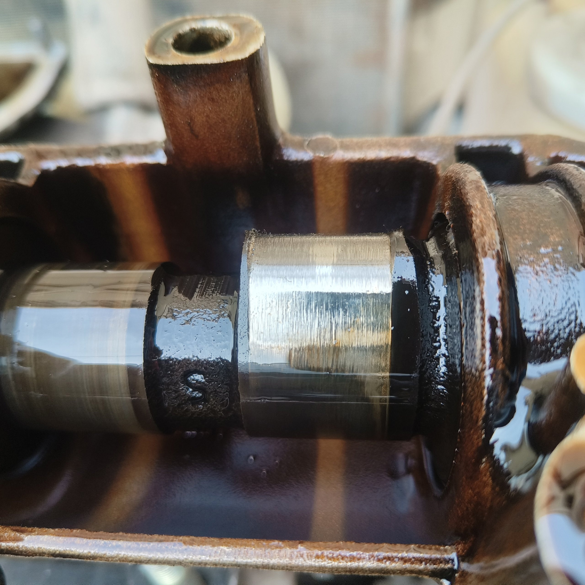

У меня было 2 "тренировочных" дня. В первый день я всё снял, чтобы добраться до распредвала, но из-за внешних факторов вкинул всё обратно и поехал домой. Во второй день мы с братом сняв постель распредвала увидели вот такую картину…
Все кулачки были с выработкой, хотя я не проехал и 5000 км с прошлой настройки. Два рокера пали смертью храбрых и были практически ровными…

Всё собрано, первый запуск. Работает тише, более мягко, но есть стучок на одном из клапанов. Предварительно из-за расклёпанного клапана на 3 цилиндре. Есть небольшая выработка от рокера на ножке. Машина прогревается, всё хорошо. Решил заглушить, чтобы поправить предохранитель на возбуждение обмотки генератора, чтобы перестал мерцать свет. Глушу, поправляю и… не запускается! Начали с банальных проверок: искра, топливо, свечи — всё отлично. Проверил новый клапан холостого хода — рабочий. Полезли вновь под крышку, проверили все метки, всё отлично… Почистили контакты в крышке трамблёра, собрали обратно и О ЧУДО, она запустилась… В чём была проблема — я не знаю, возможно в крышке трамблёра.

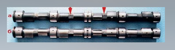

Как визуально отличить валы? У меня 213 нива, блок 213, а на гбц надпись -сделано в СССР. Есть подозрения, что меняли башку когда-то и могли поставить в сборе от жигулей 🤷🏻♂️. Вот скоро полезу менять мск и за одно хочется выяснить, какой же вал у меня стоит, чтобы сразу поменять, если не тот что надо.
Если СССРовский вал от классики, то все шейки будут ровными (валы с шестигранными шейками пошли с 1985 года), если современный вал с классики, то одна шейка будет шестигранная, если 2 шейки шестигранные, то это 213 вал. На фото сверху 2 шестигранные шейки — 213 вал, а снизу одна шестигранная шейка — классика.
Понял 💪спасибо. Есть надежда что там все-таки вал не той системы и поэтому она не тянет
Вполне реально, что там как у меня валу и рокерам два понедельника осталось, т.к. если советский стоит, то они даже до 100.000 км не доезжали, стачивались безумно из-за экспериментов с азотированием.
