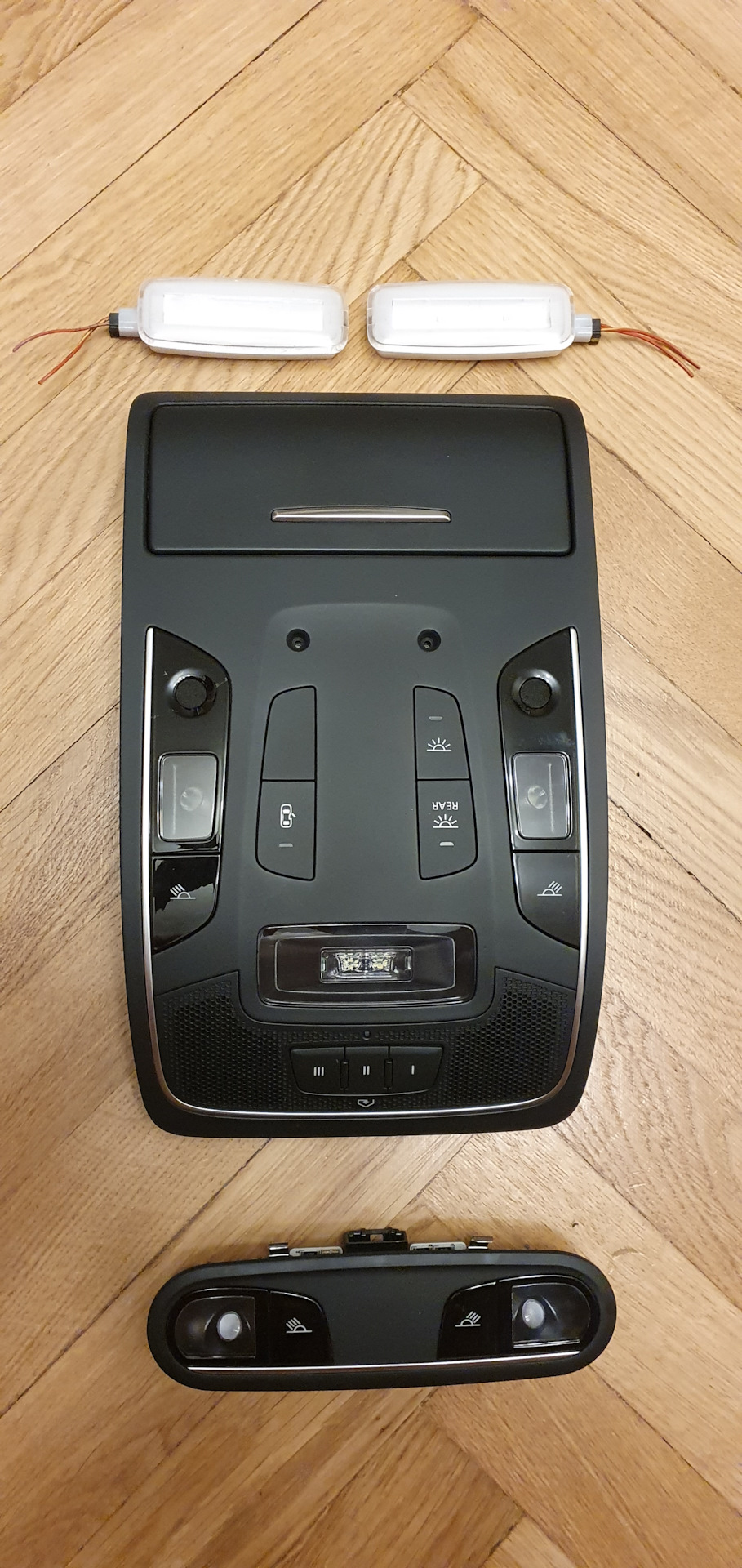

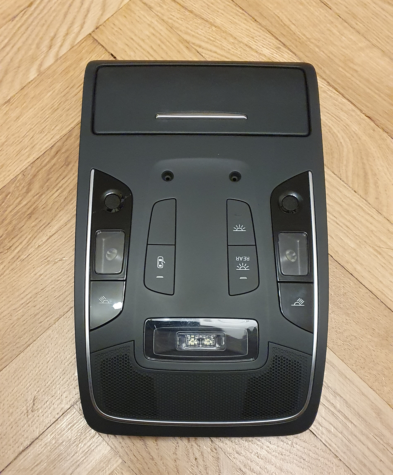

Поговорим мы от ТОП решение по установке оригинальных светодиодных плафонов в салоне платформы A4/A5/Q5 в кузовах В8, 8Т и 8R.
Просматривая разные запчасти и вещички на всем известной площадке, мне неоднократно попадались светодиодные плафоны от А6, А8. Я обратил на них внимание так поверхностно, но от А6 прям с виду по контурам был похож на наш, но просто так покупать не быв уверенным, встанет он или нет, не хотелось. Но на заметку взял и сложил несколько вариантов в избранное.

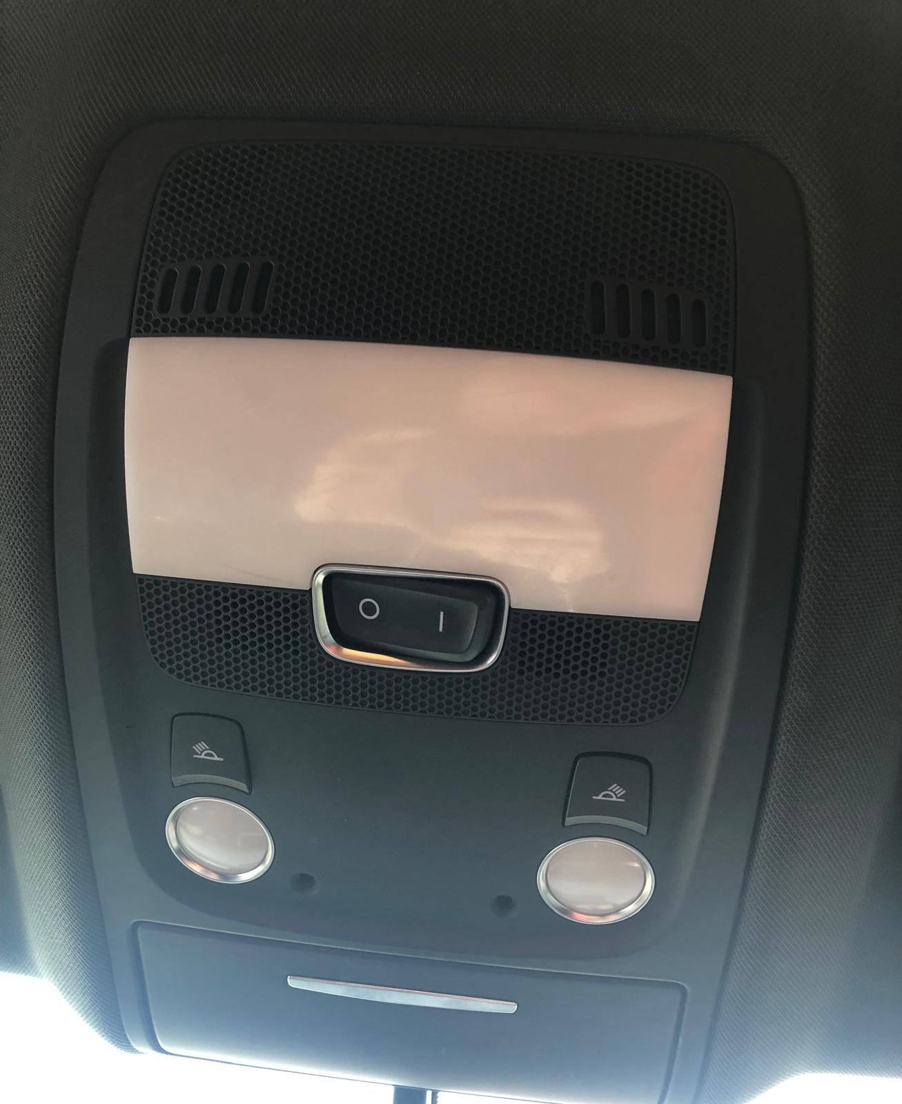

В один из дней мне написал Дмитрий с просьбой помочь с подключением видеорегистратора. Когда он ко мне приехал, мы все сделали по подключению и настройки, и как раз у него оказался установлен оригинальный плафон. Мне очень зашел приятный спокойный свет свечения плафонов. Свет направленный и похож на мягкий лунный.

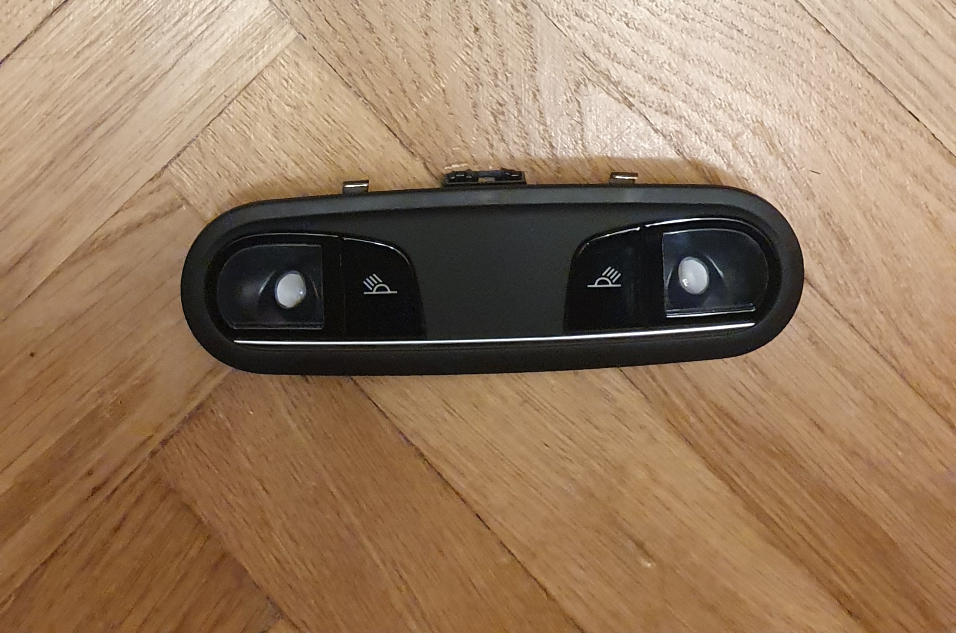

Я конечно же не удержался и попросил его разрешения на примерку. Откручиваем один винт нашего плафона и он уже в руках, тоже самое проделываем с плафоном от А6. 5 минут примерки и плафон от А6 уже стоит в моем автомобиле)) Это было 50% успеха, об остальных 50% мы и поговорим ниже, которые и длились с 0 до 50% эти два следующих года!
Итак, приступим. Для замены мы подбираем центральный плафон, задний плафон и светильники в солнцезащитных козырьках.
Существуют следующие цвета плафонов (последние три символа кода детали):
BF1 бежевый seidenbeige
ET1 серебристый kristallsilber
PS6 черный soul

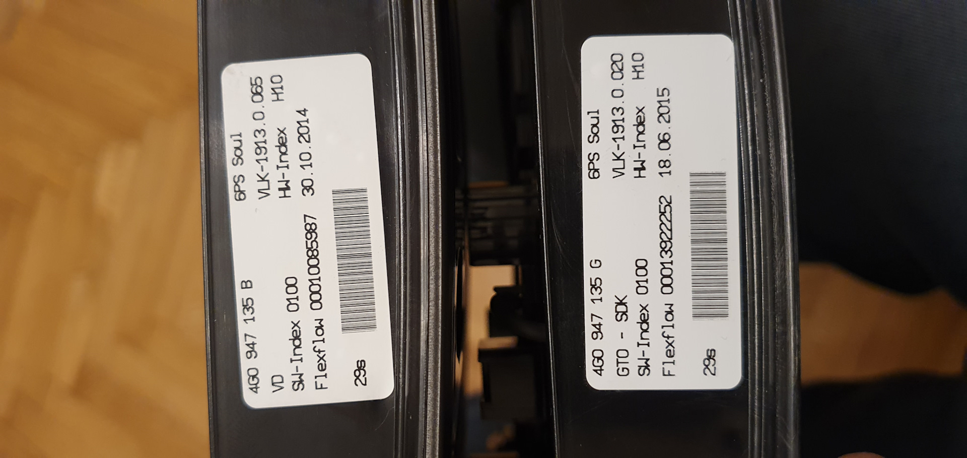

Номер всего плафона:
4G0 947 135 B (BF1 / ET1 / PS6)
4G0 947 135 C
4G0 947 135 F
4G0 947 135 K
4G0 947 135 G
4G0 947 135 L

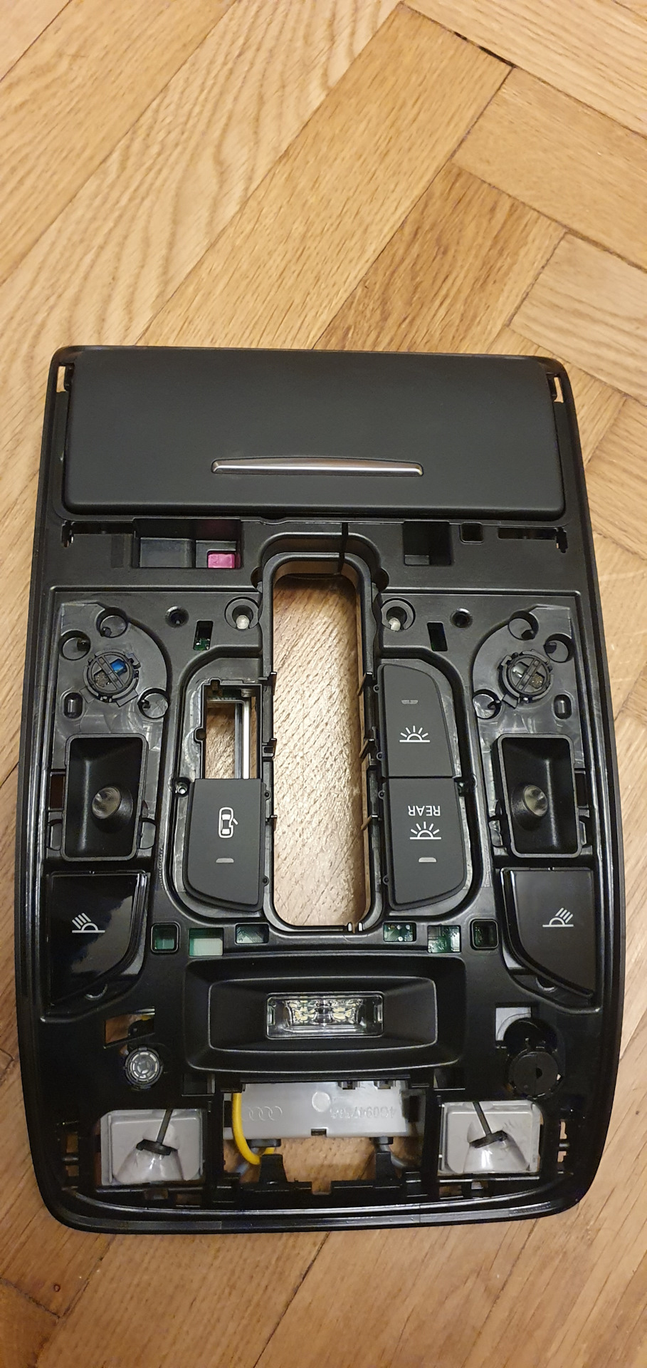

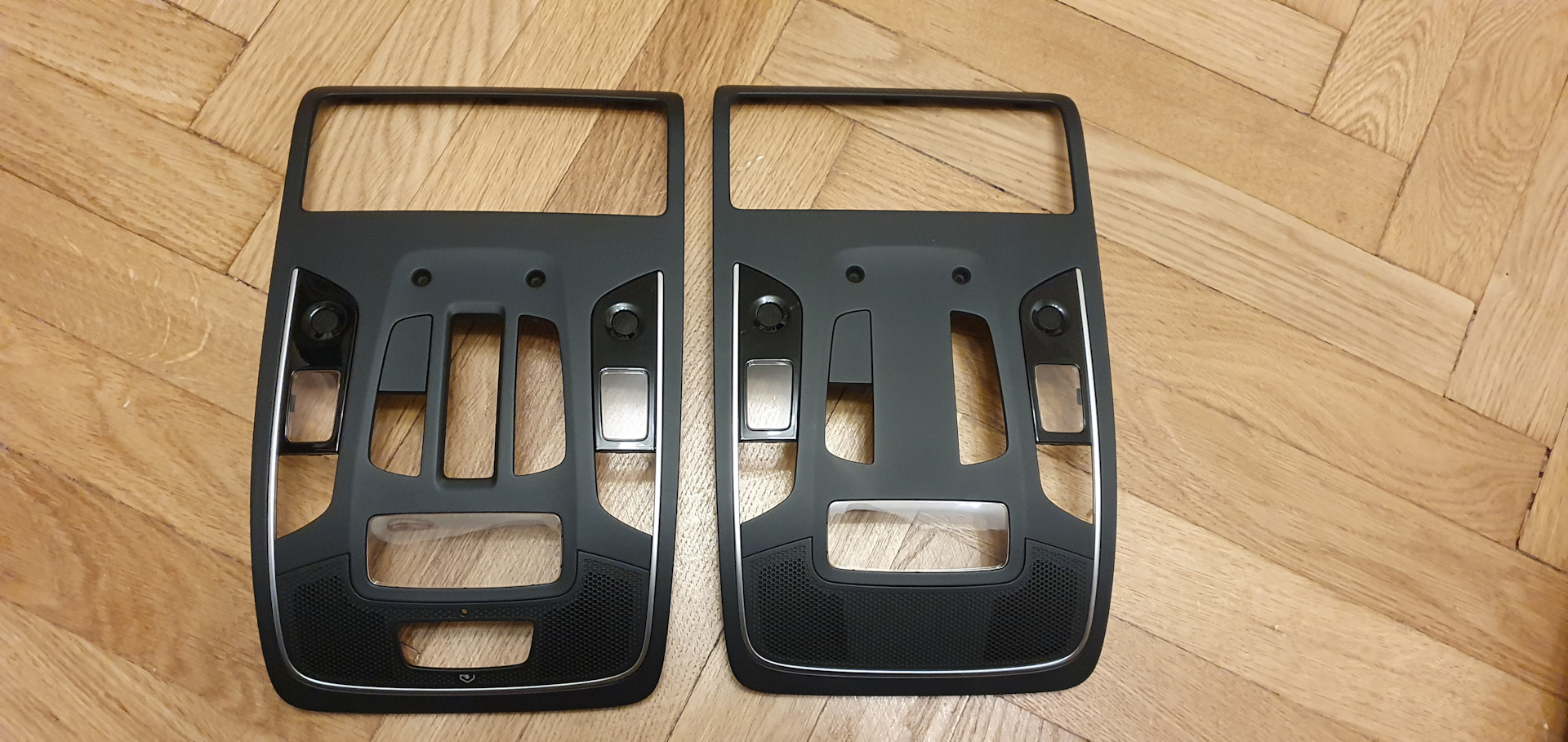

А вот номер лицевой части, которую вы можете менять под свою комплектацию:
Без всего нижеперечисленного
С Homelink (открытие гаражных ворот)
С люком
4G0 947 135 D
4G0 947 135 F
4G0 947 135 H
4G0 947 135 K
С Homelink и с люком
4G0 947 135 E
4G0 947 135 G
4G0 947 135 J
4G0 947 135 L
Есть еще под панораму, но там не смотрел номера.

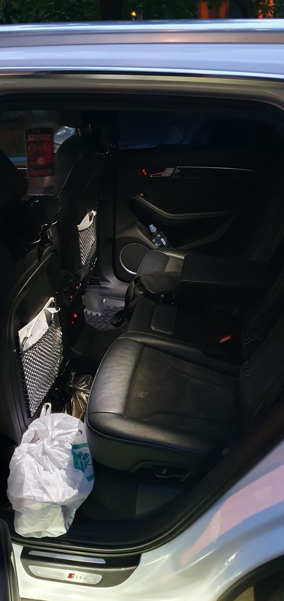

Меняем и задний плафон. Нам необходимы:
4G0 947 111 A BF1
4G0 947 111 A ET1
4G0 947 111 A 6PS

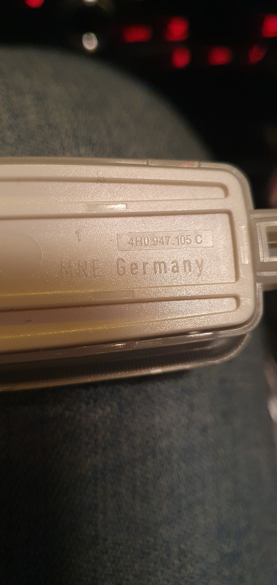

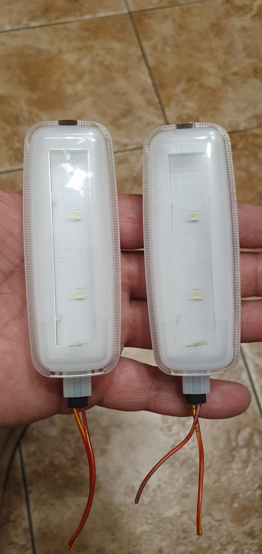

Далее подбираем LED плафоны подсветки козырьков 4H0947105C.
Так как у меня стоит система открывания ворот нужно было искать и плафон под него. в едином плафоне не нашел всего, пришлось собирать один из нескольких(

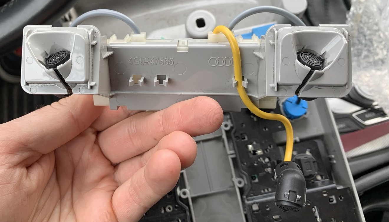

!Сразу предупрежу, ищите плафон с хомлинком (кому нужен). У кого установлена штатная сигнализация с датчиками объема, их тоже необходимо менять 4G0947565, т.к. с нашего плафона они не встают в плафон от А6 (проверено). Также нужны будут новые микрофоны для громкой связи и B&O, у кого он есть!
VAG это же конструктор и при небольших манипуляциях, но с дополнительными затратами мы получаем нужный нам результат.

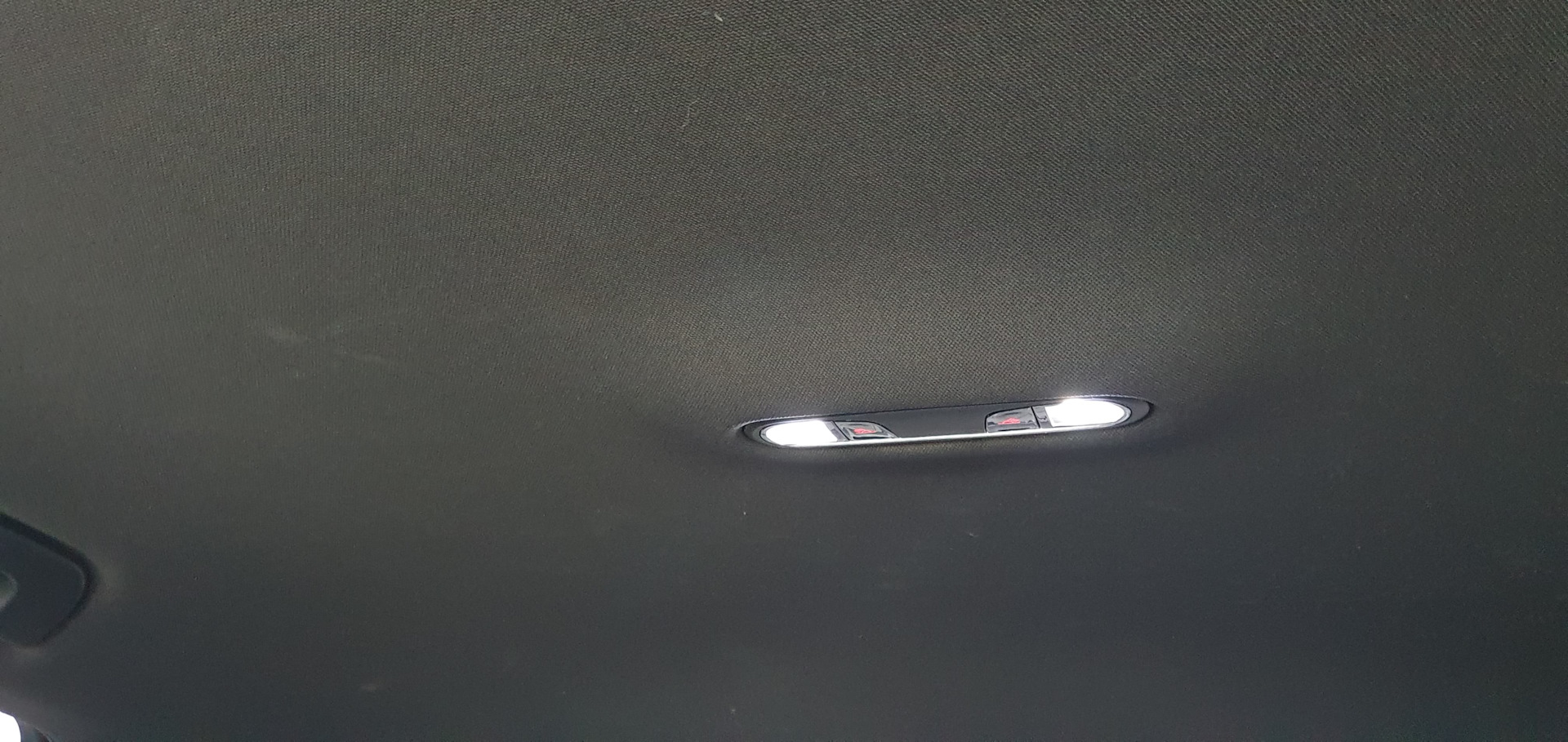

Плафоны в козырьках меняются болтОН. Ламповые сняли, светодиодные поставили)

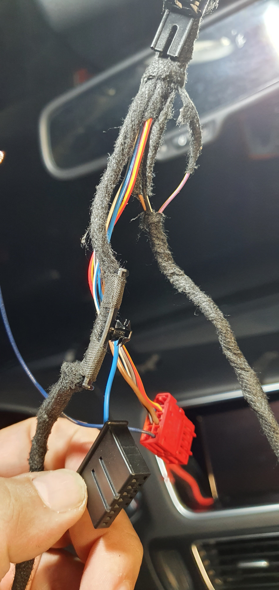

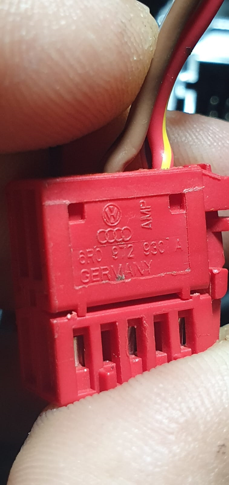

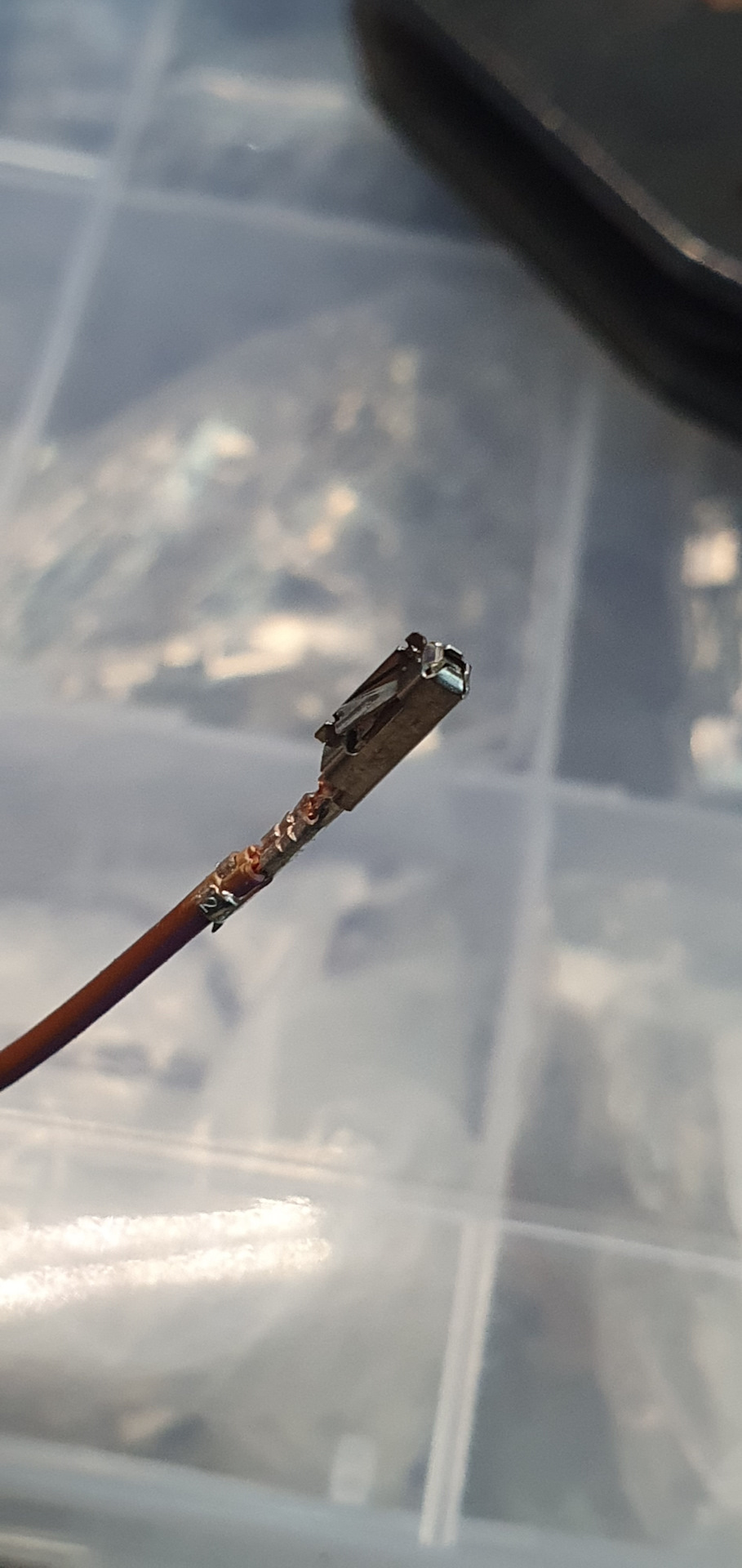

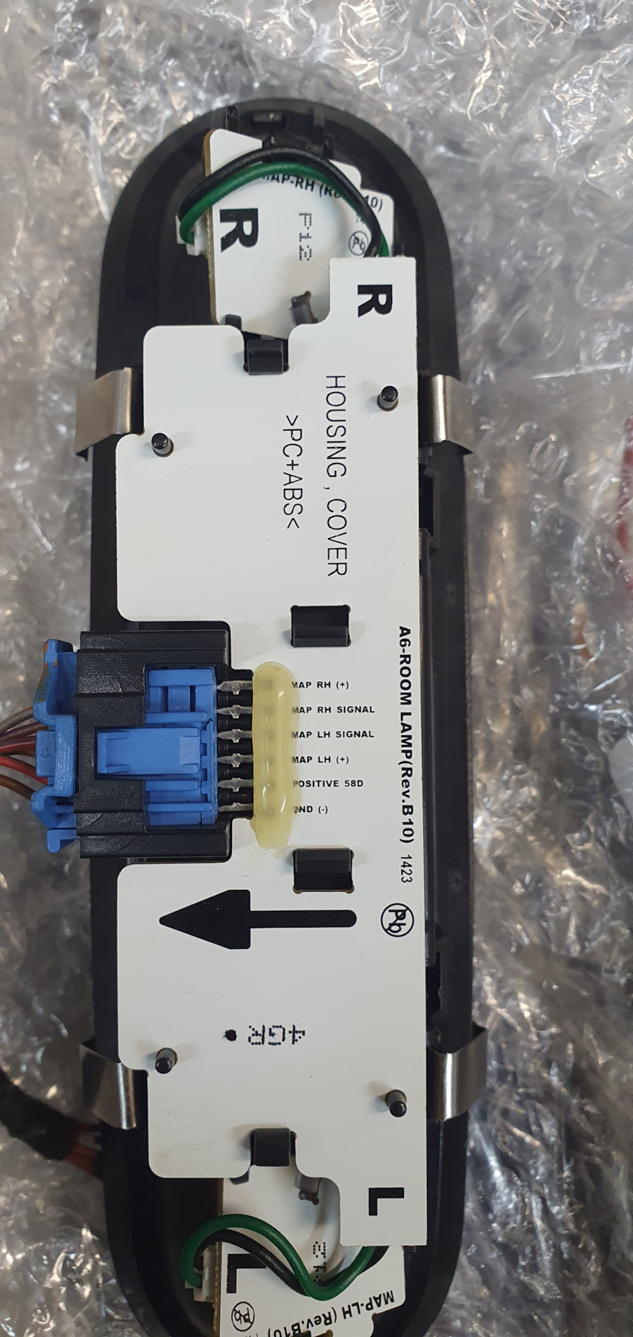

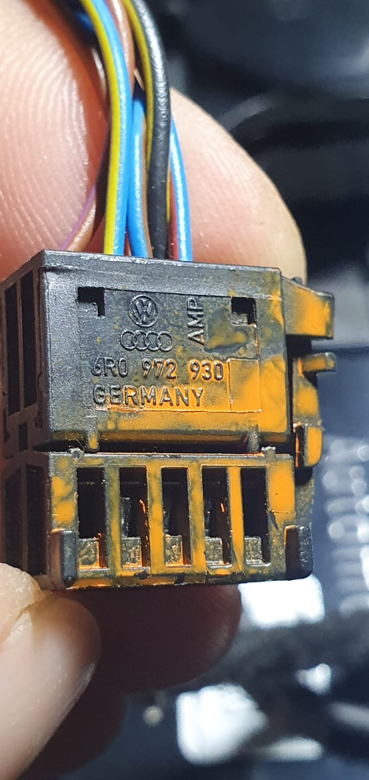

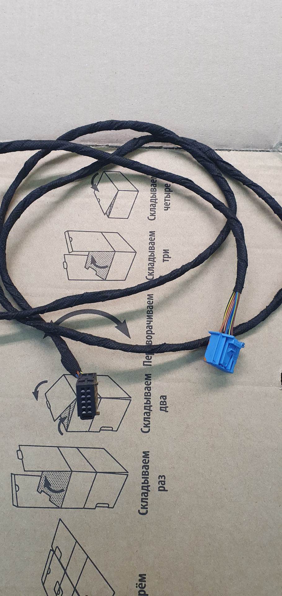

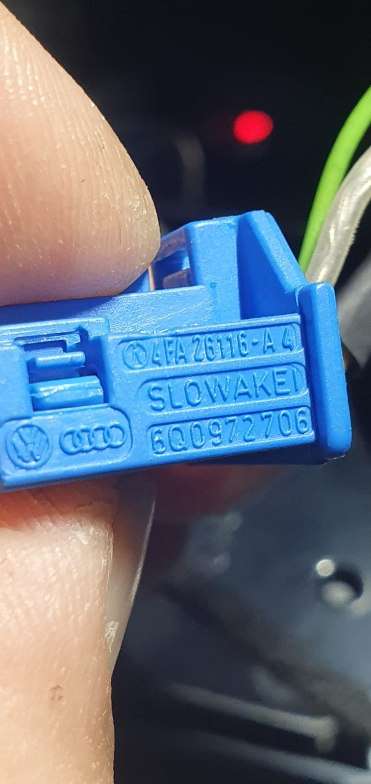

Для установки центрального и заднего плафонов (без панорамы) нам понадобятся новые разъемы:
Основной красный — 6R0972930A
Разъем от центрального плафона к заднему черный — 6R0972930
Разъем подключения заднего плафона синий — 6Q0972706

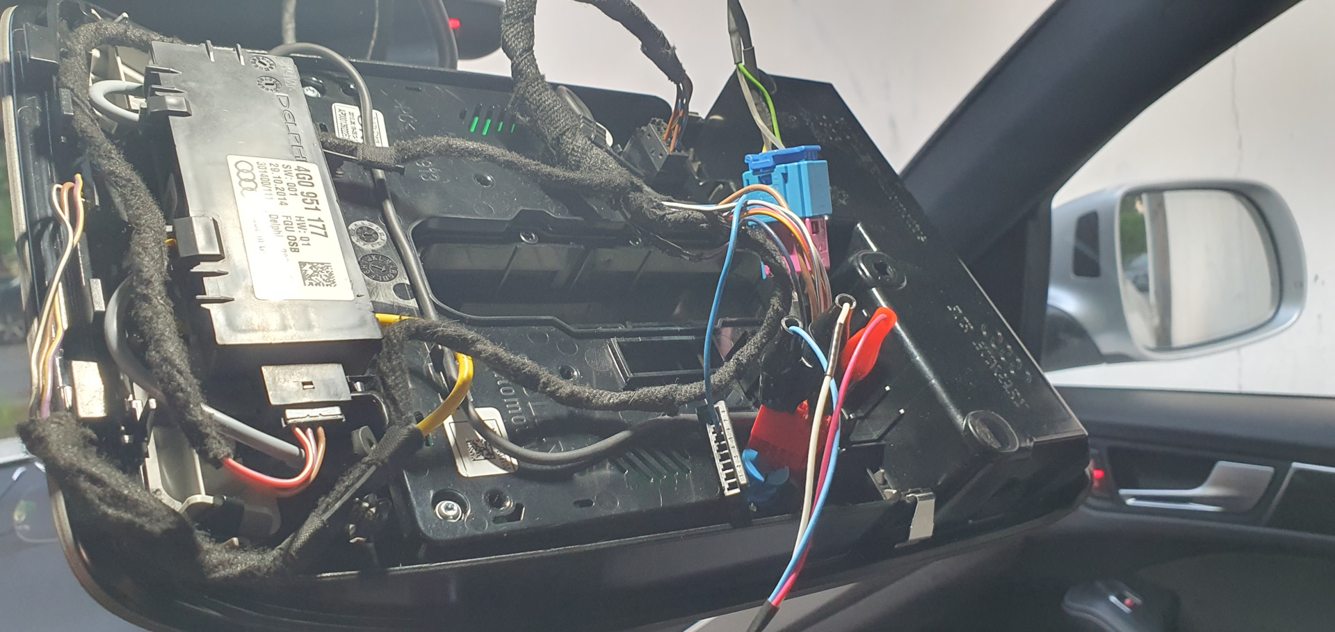

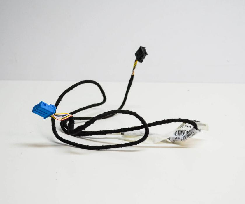

Нам необходимо будет сделать новый жгут от центрального плафона до заднего, используя черный и синий разъемы. Берем старую проводку, надергиваем 6 проводов длиной каждый по 1,2м с запасом вроде, точно не помню. Для распиновки проводов в разъемы нам понадобятся пины N90764701. Нарезаем провода, пинуем согласно схемы. В итоге заматываем жгут ворсовой изолентой, все по штату))
Если нет желания заморачиваться с изготовлением жгута, можно приобрести его уже готовым и в заводском исполнении. Номер жгута 4G0971100

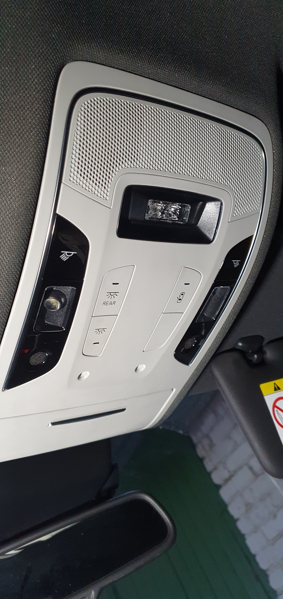

Теперь переходим к установке. Снимаем наш старый плафон. На общем фоне он уже как ламповый телевизор 60-80х годов).

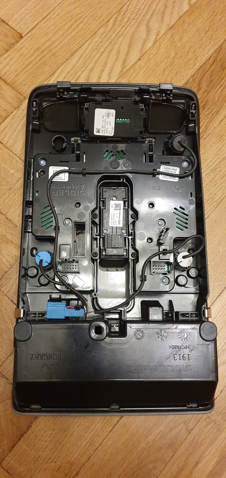

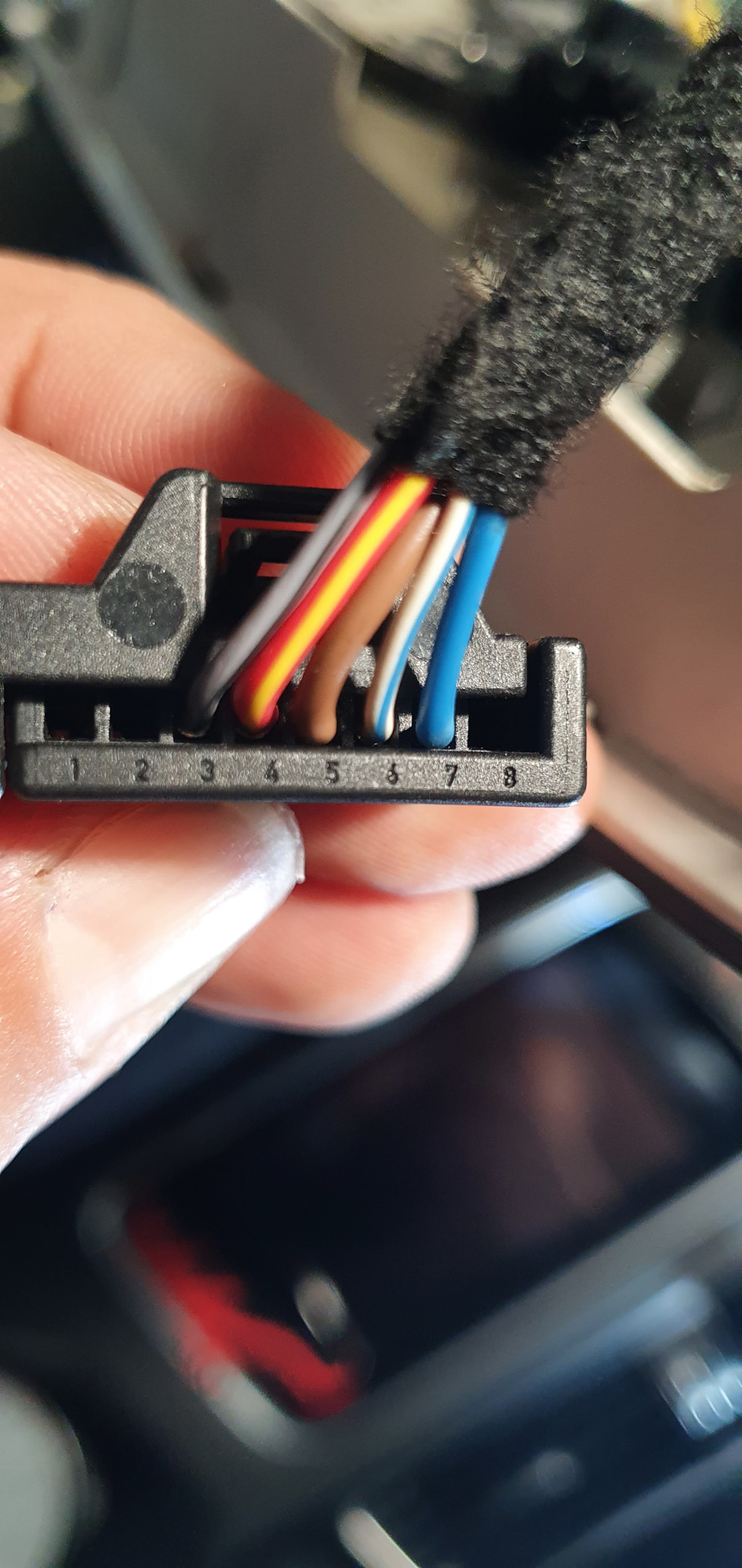

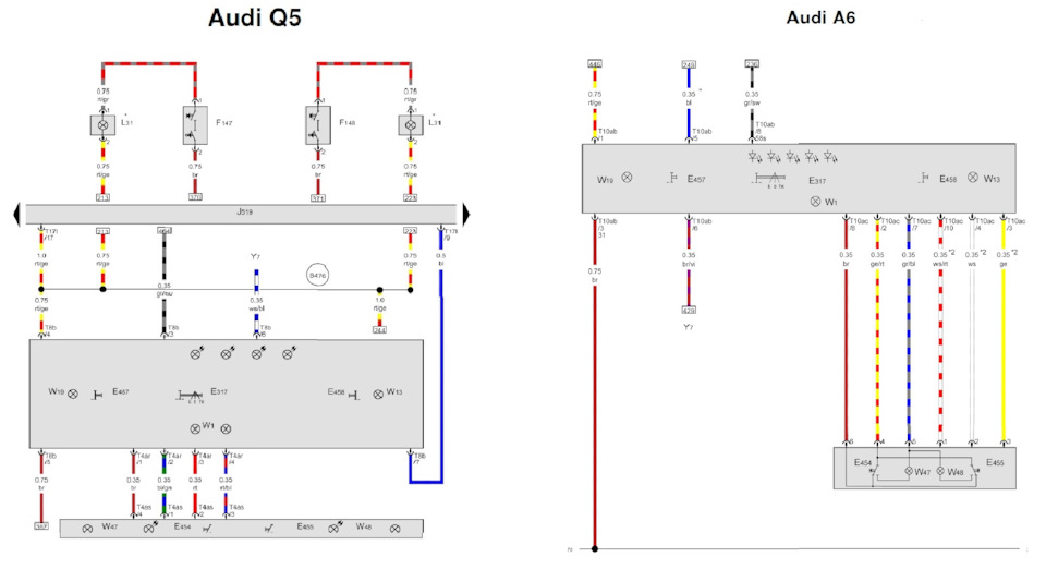

Для подключения светодиодного плафона необходимо перепиновать наш черный разъем в новый красный согласно схеме.
Старый разъем ----- Новый разъем
3 — 8
4 — 1
5 — 3
6 — 6

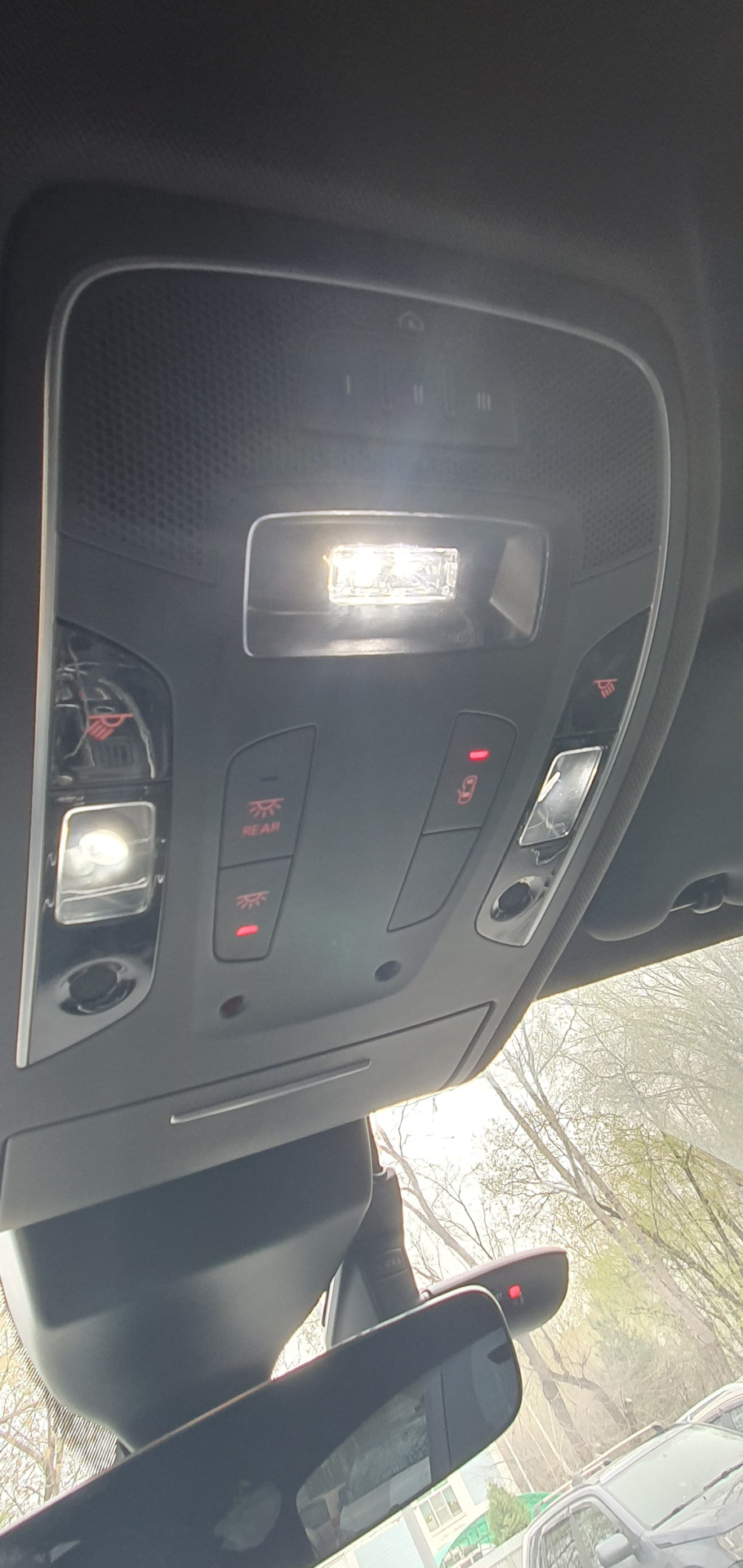

7 — (5) в нем вся загвоздка, т.к. по этому проводу идет управление.
В лед плафоне в 5 пин устанавливается провод от линшины, который идет от 46 блока, и если у вас есть штатная сигнализация и хоумлинк, то он берется от них.

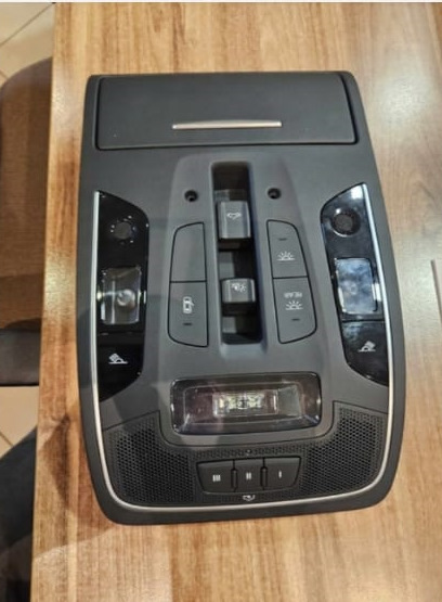

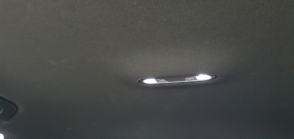

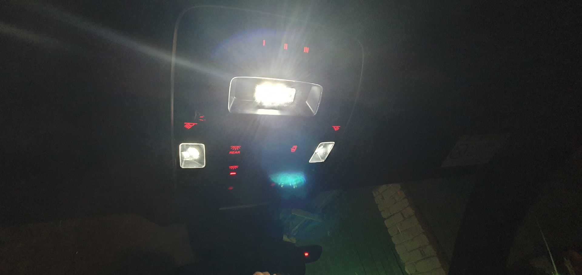

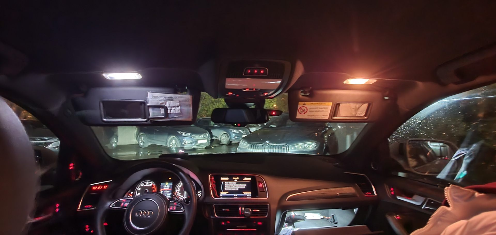

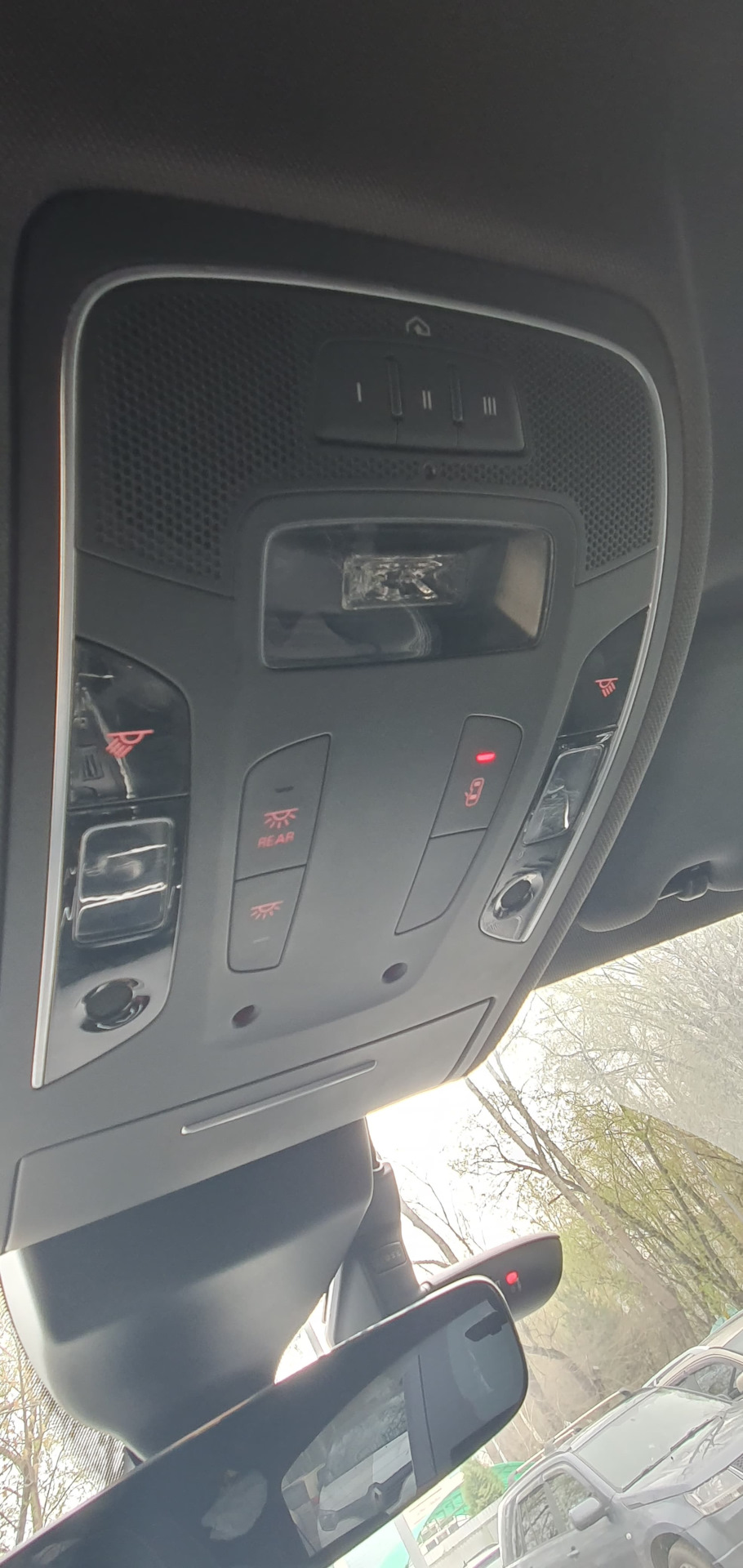

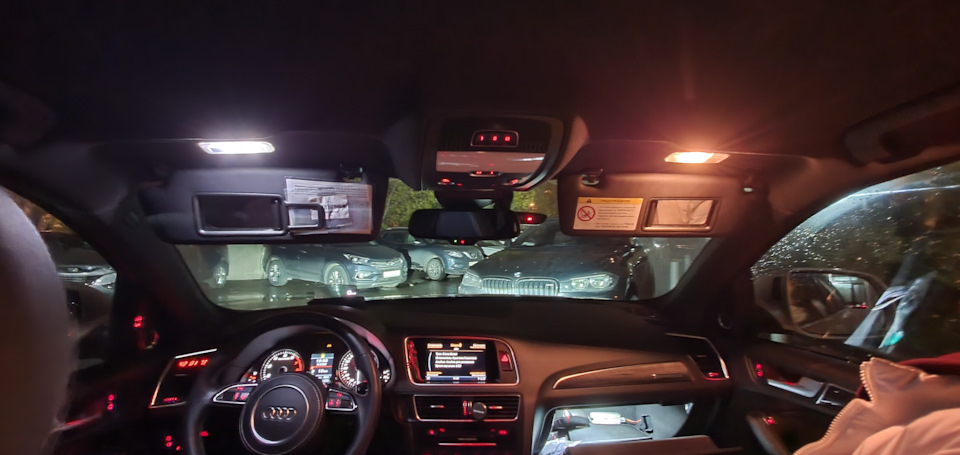

В 5 пин поставил линшину, а наш управляющий от 09 блока оставил в родном разъеме. Все подключил и поставил плафон на его законное метсто. Первое включение и ура, при нажатии кнопки принудительного включения он включается.

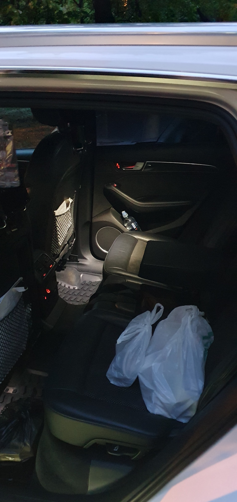

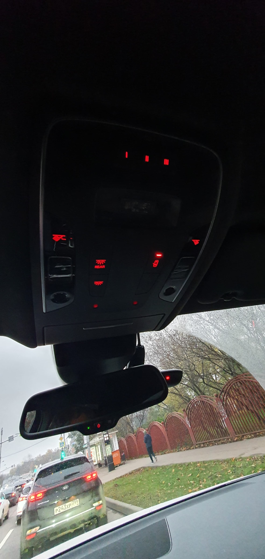

Есть возможность у него отдельно включить задний свет, очень удобно. Даже если сзади его включили, при нажатие на центральном плафоне кнопки, он выключается. В нашей версии такой функции нет!

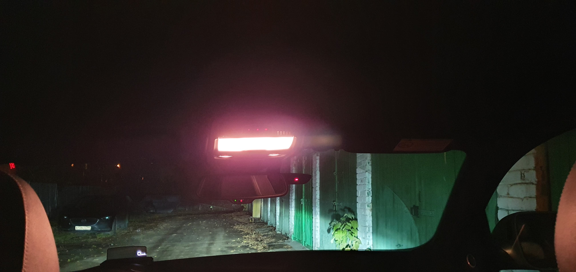

Очень приятный направленный свет, не напрягает, а самое приятное, что это очередная оригинальная вещь от старших собратьев.

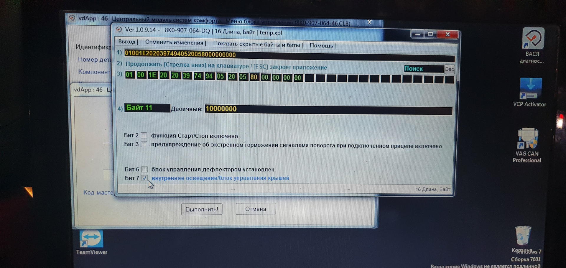

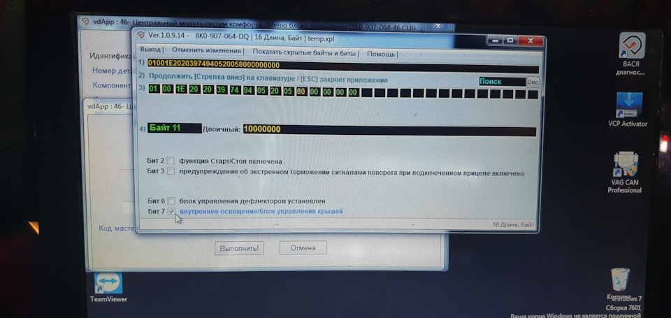

Далее закодировал в блоке комфорта управлять салонным освещение, но чуда не произошло((. Я был очень расстроен.

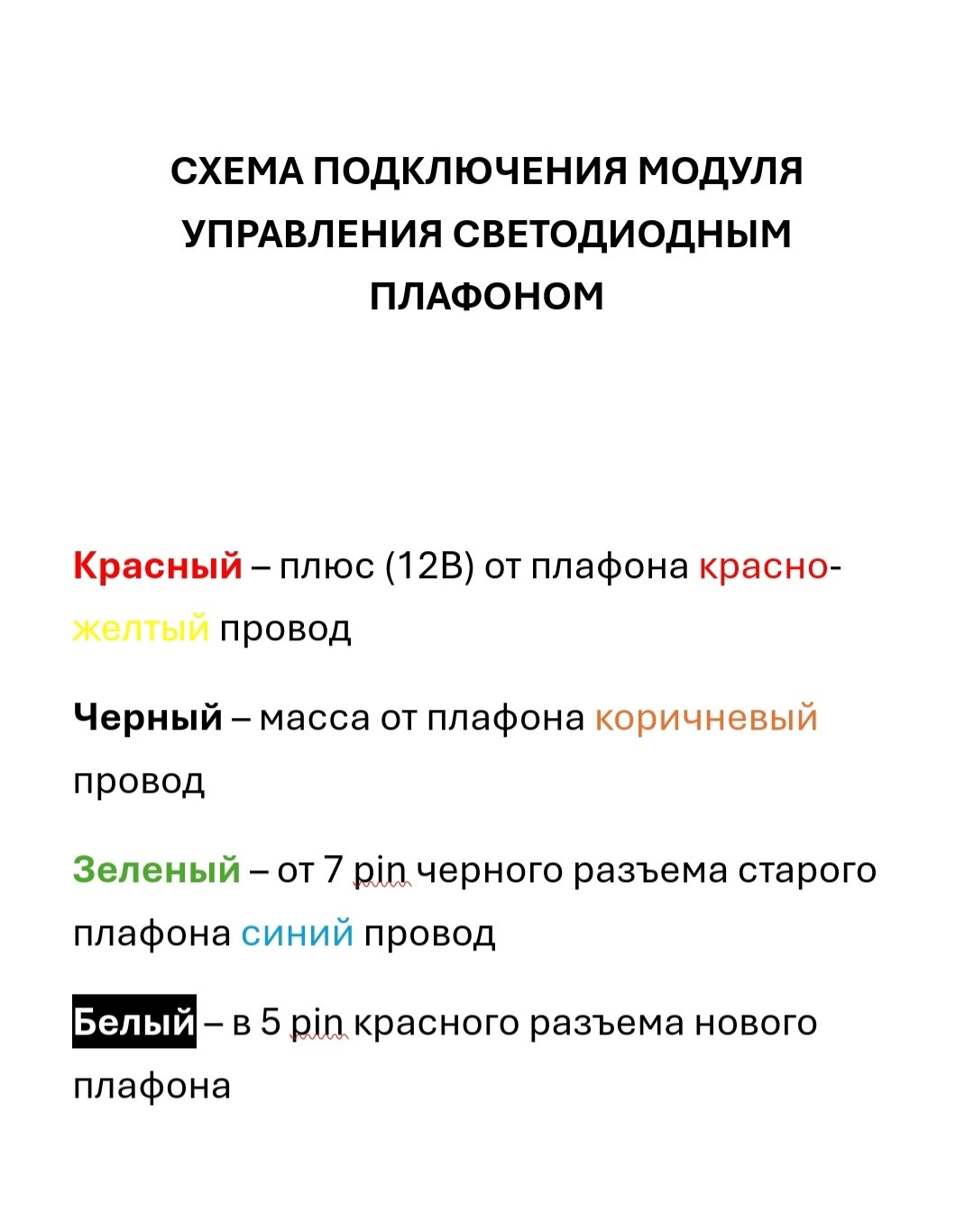

Датчики объема и хоумлинк от А6 встали как родные и по ним нет ошибок, т.е. их линшины и сигналы индентичны, а с плафоном фокус не прошел. Кодирование есть, но как оказалось в нашем блоке нет парамметрии, чтоб управлять этим плафоном. Очень печально, т.к. ламповый управляется сигналом от 09 блока, а светодиодный от 46 блока. И вот дальше начались проработки, чтоб сделать адаптер, типа линадаптера для рулей, который будет конвектировать сигнал от 09 блока в сигнал, понятный плафону.
Суть в том, чтоб заставить работать плафон в автоматическом режиме, а именно: включать свет при снятии с охраны и открытии двери, выключать его при закрытие двери и пуску ДВС, все тоже самое, что делает у нас плафон при среднем расположение кнопки.
Дмитрий мне неоднократно давал воспользоваься своей машиной, чтоб я смог почитать данные с неее в разных режимах. Потом обработали все данные, нашли нужные нам адреса и команды, и как полагается первый запуск на столе.
Далее тесты, прогоны и итоговый вариант готов. Теперь все работает по штату. Очень доволен завершением проекта. Кому интересна будет платка, пишите в ЛС, все отвечу. Спасибо всем. кто следит за проектом!

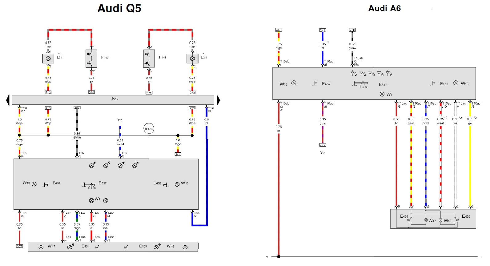

И на последок схемка подключения платы для работы лед плафона

Добрый день. Блок комфорта на В8 не умеет управлять плафоном от С7 платформы, поэтому и была сделана плата.
