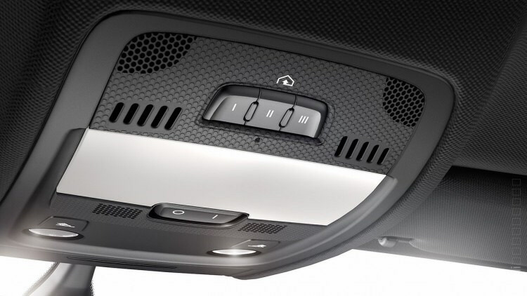

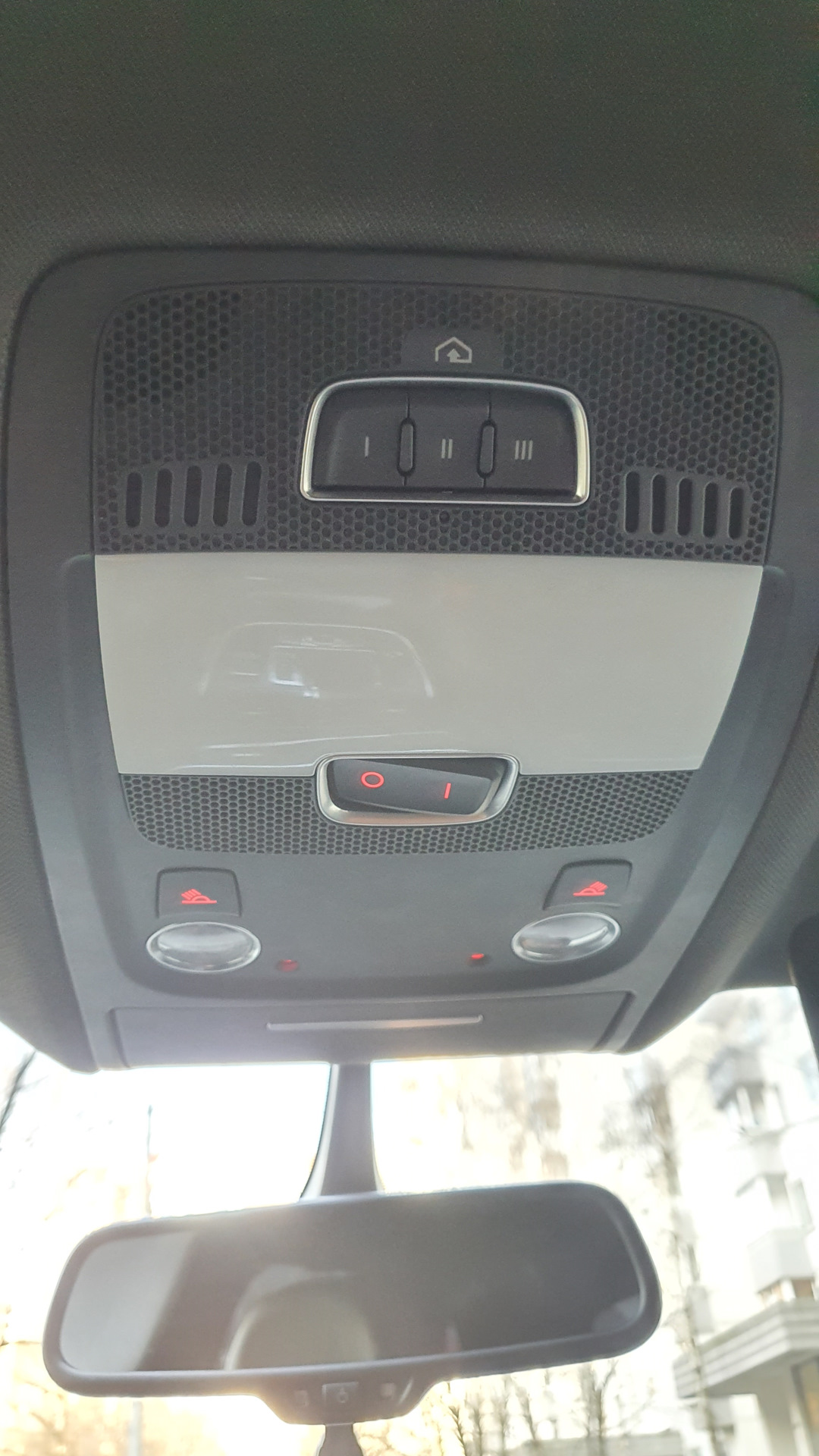

Всем приветики! Сегодня мы будем внедрять оригинальную систему управления гаражными воротами и не только по всем известному названию HomeLink.
Это те заветные три кнопочки в плафоне, которые могут заменить нам три обычных пульта, т.е. от 3х ворот. Но сразу скажу, система работает ТОЛЬКО на ПОСТОЯННОМ КОДЕ!
И так начнем. Нам для этого понадобится:
1.Блок кнопок черного цвета — 8K0959719B6PS
2.Разъём подключения кнопок — 4B0 971 978B

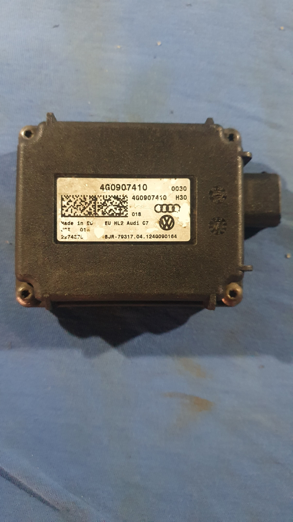

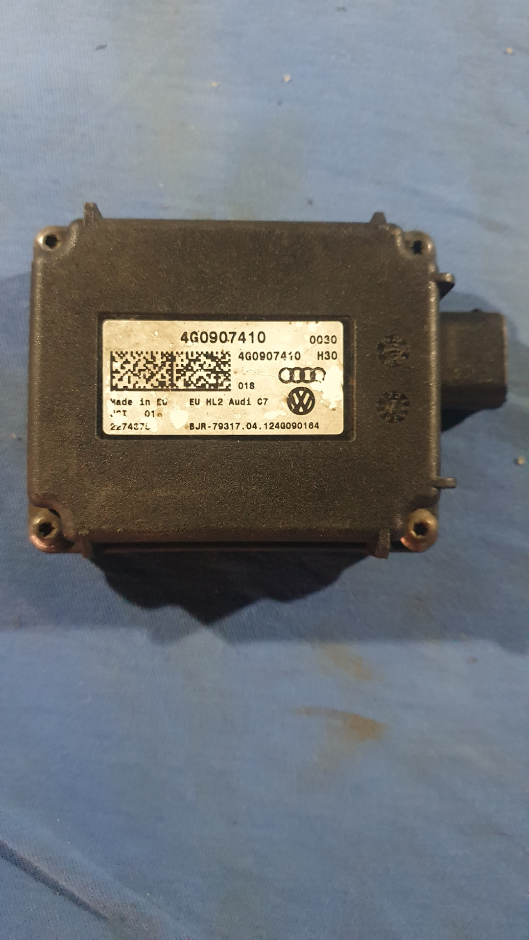

3. Внешний блок управления — 4G0907410
4. Разъем для блока — 8E0971934

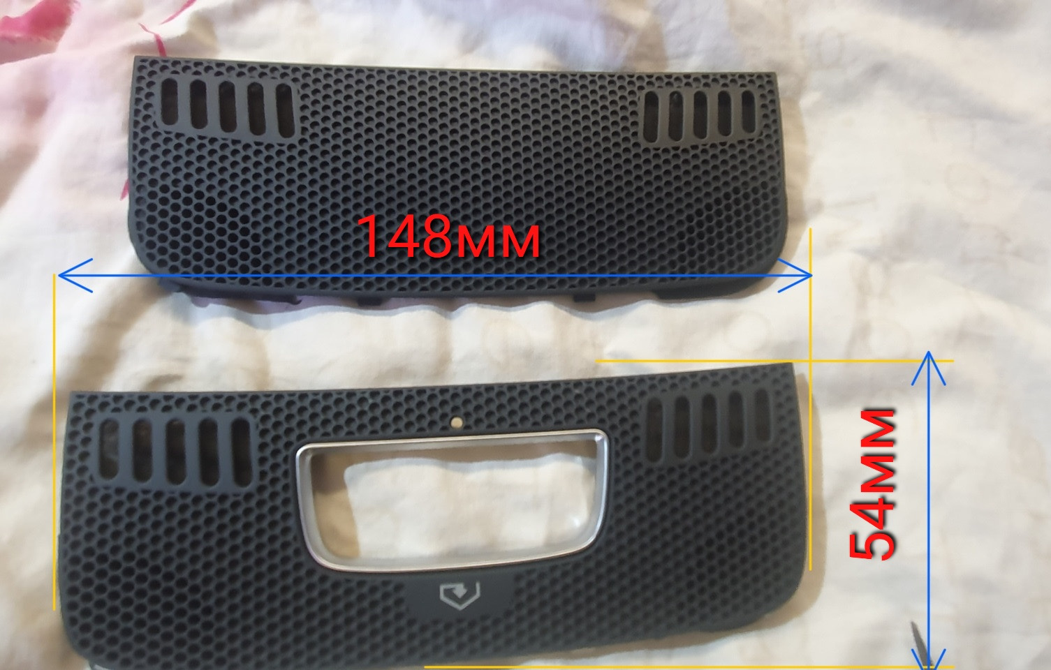

5. Накладка плафона под кнопки — 8T0947139M6PS
Очень подробная статья об установке на ауде клубе Q5
Внешний блок можно взять и от А4, А5, главное чтоб он был без буквы А, т.к с этой буквой система для америки и у них другой диапазон частот, у нас работать не будет!

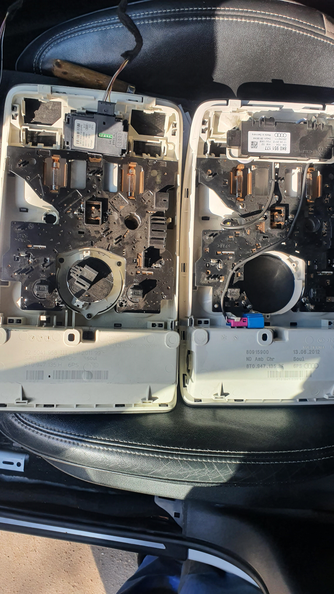

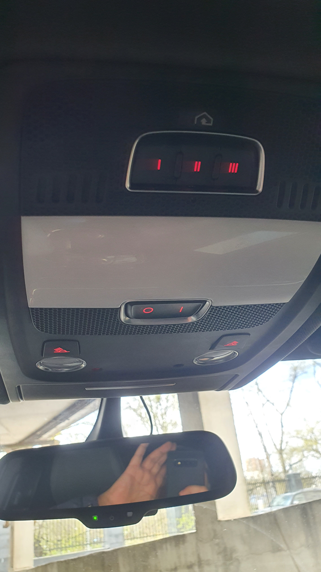

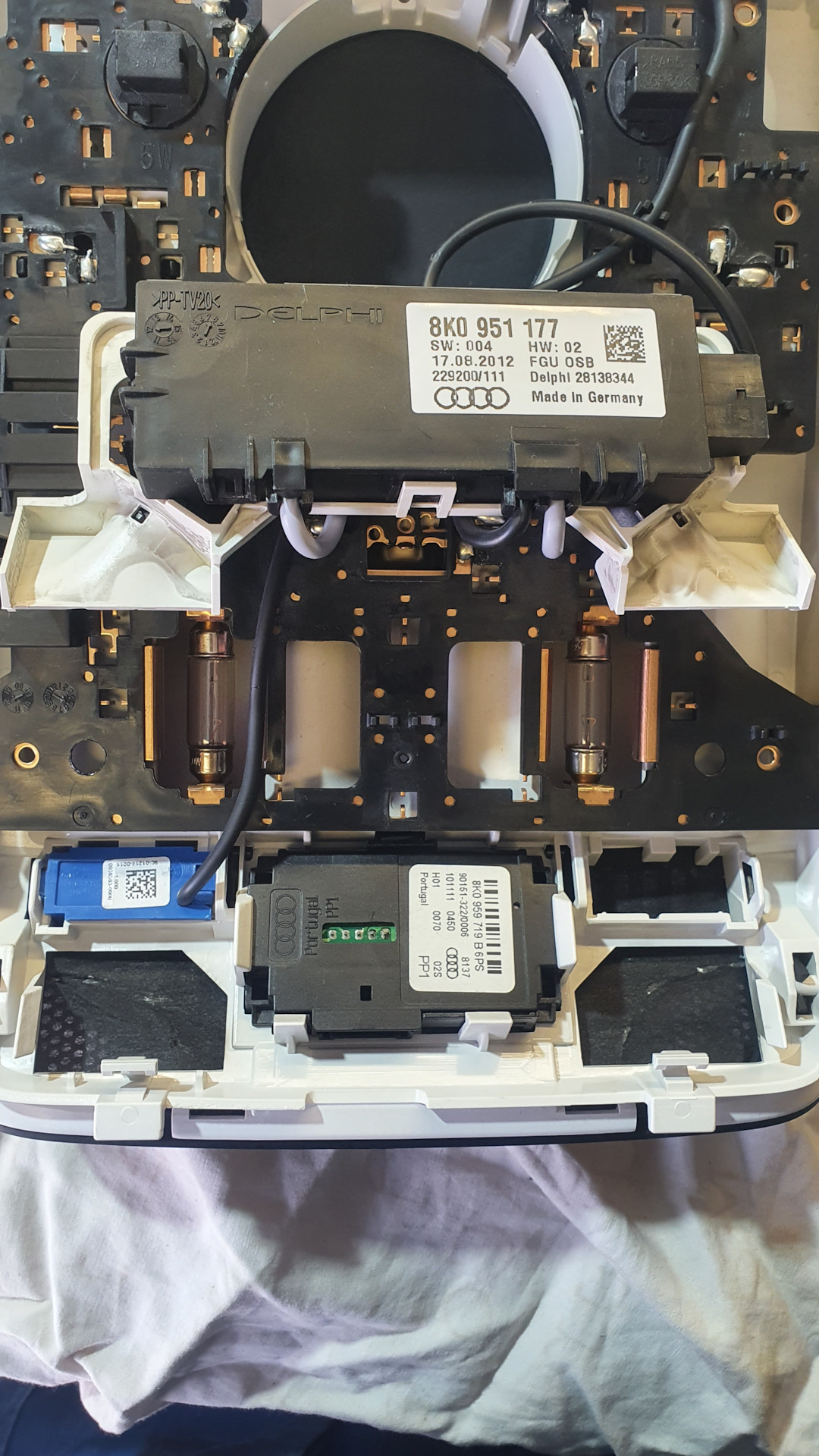

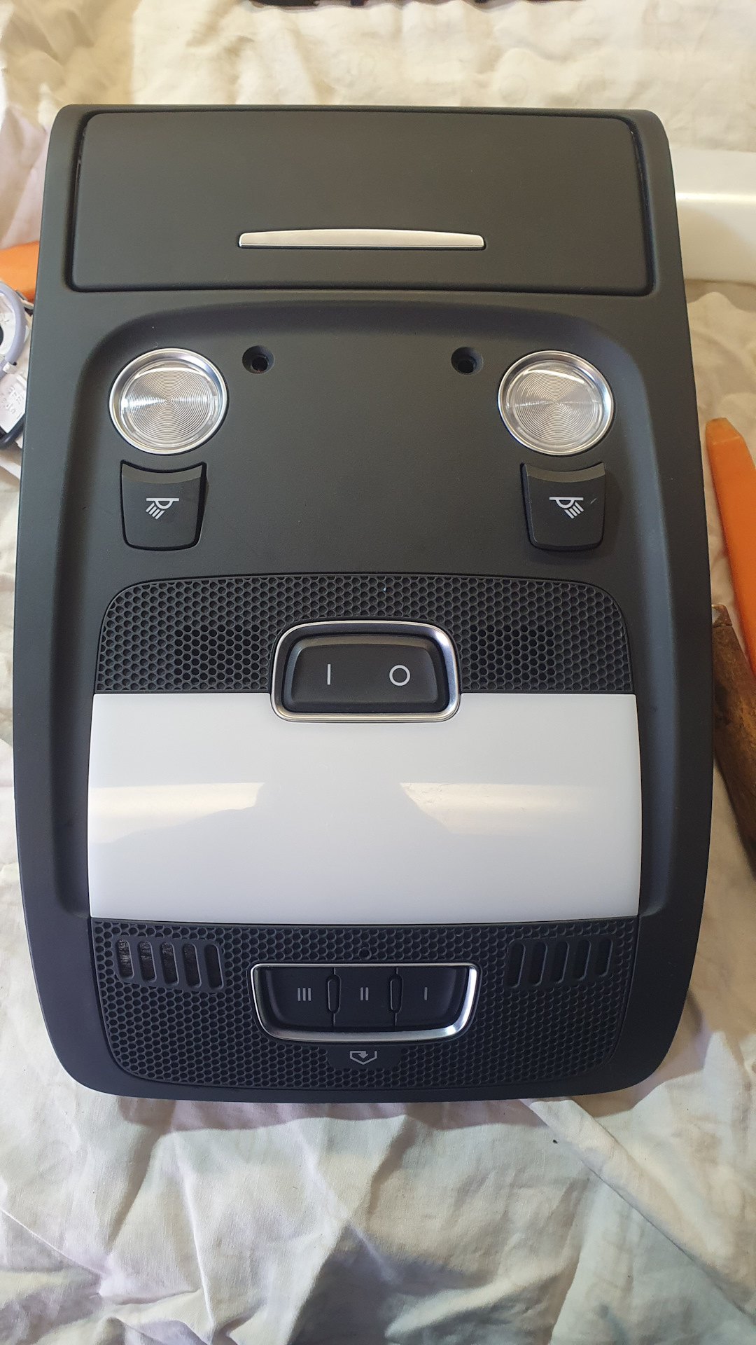

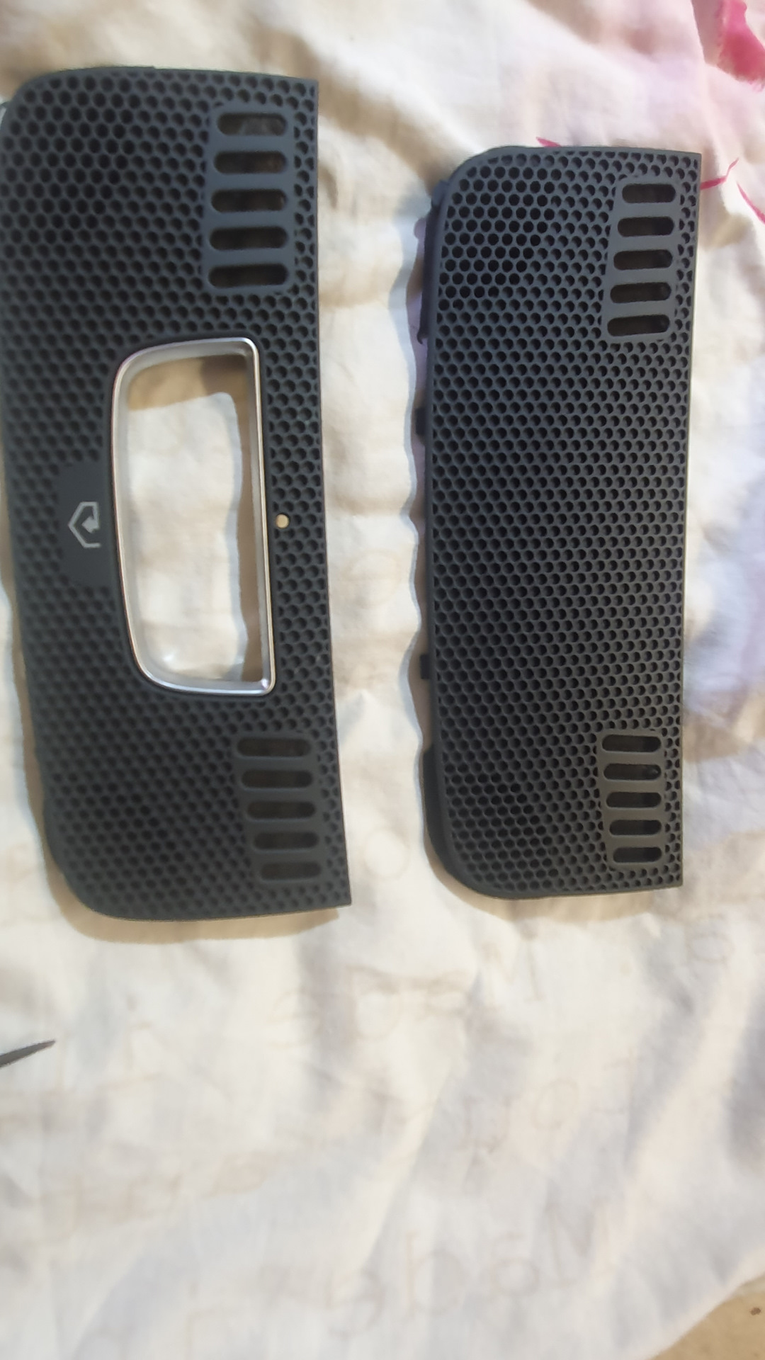

Итак был приобретен плафон с люком и боком кнопок. Все аккуратненько с него снимаем (кнопки и накладку кнопок) и переставляем на наш плафон. Плафон держится на одном винте под очечником. Его откручиваем и тянем плафон на себя. Его держат защелки.
То, что у нас осталось, ставим обратно в купленный плафон и продаем его с меньшей стоимостью, может кому пригодиться и чтоб у нас не лежал мертвым грузом!)) Можно ставить плафон назад.

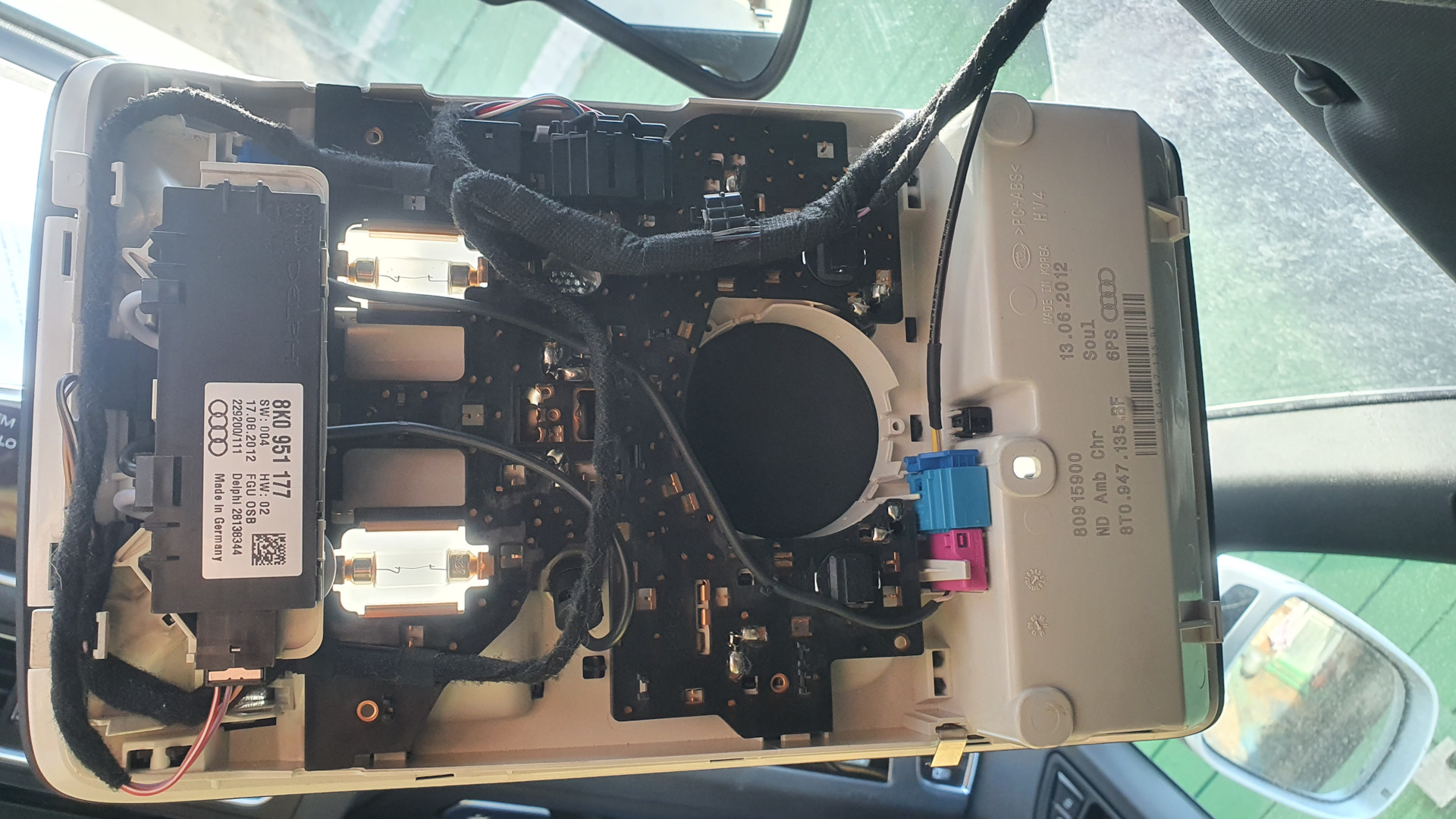

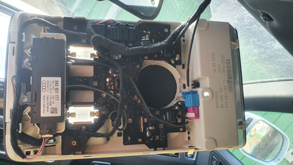

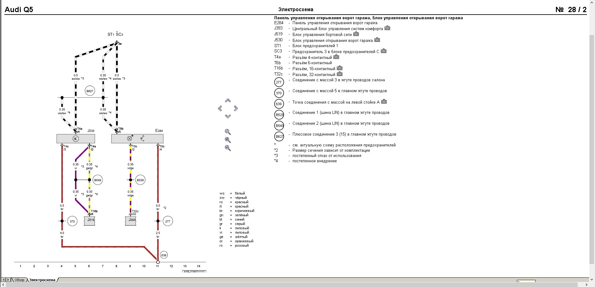

Далее нам необходимо подключить проводку к блоку кнопок. Тут все не так сложно.

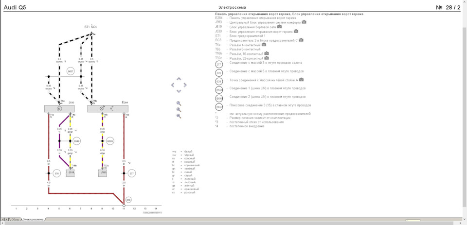

Собственно сама схема!

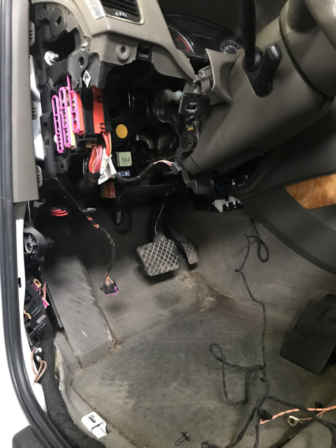

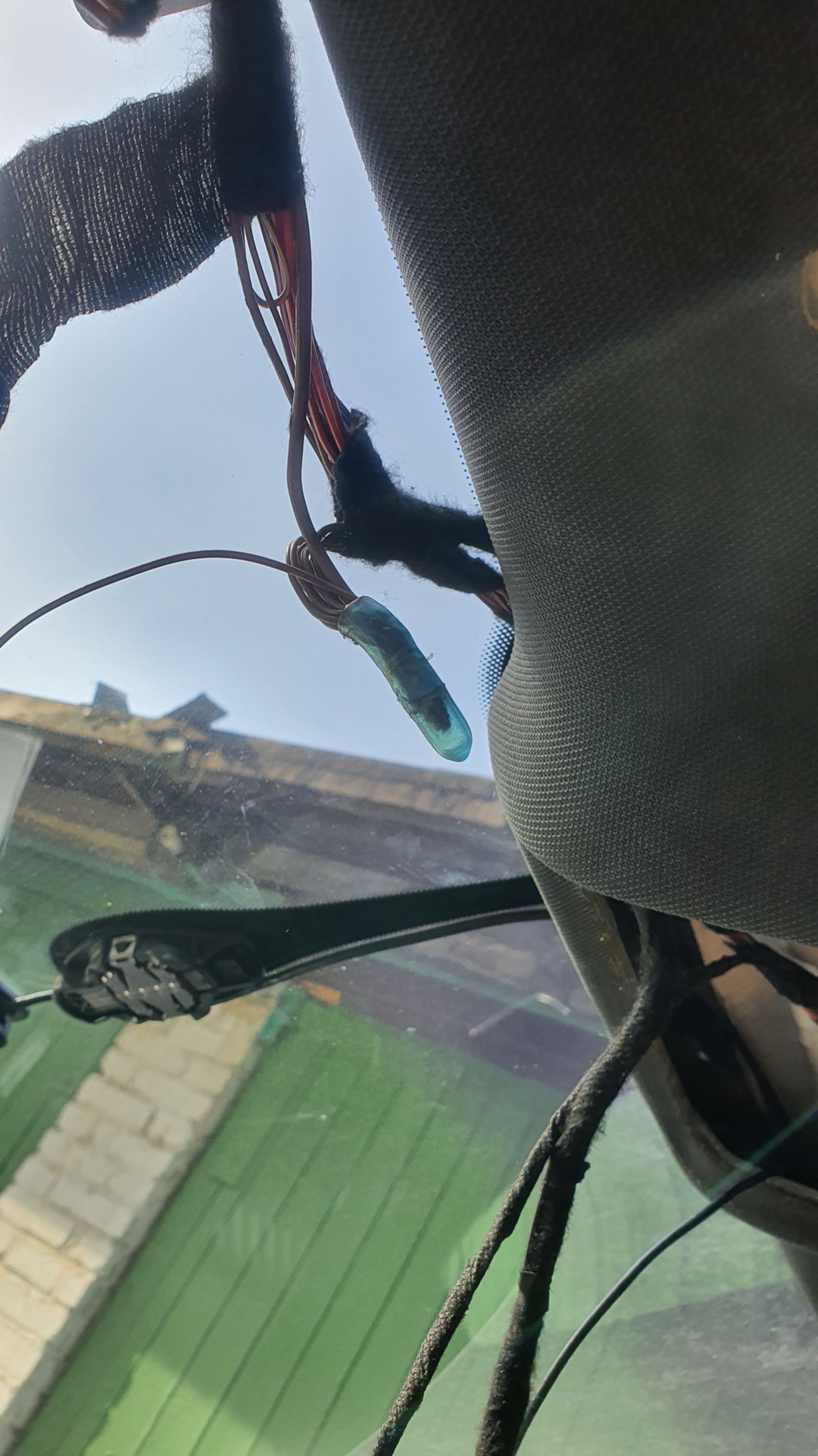

Плюс берем с зеркала (электрохромное) черно-белый провод. Если его нет, то тянем от колодки слева от водителя.
Минус в соединении жгута.
И лин-шину (фиолетово-желтый) от охраннай сигнализации с датчиком объема, если у вас она стоит. Если нет, то придется тянуть до 32пинового разъема блока комфорта.
Как всегда, все провода укладываем и заматываем ворсистой изолентой)
Теперь можно ставить плафон на место. Да, кстати, вы спросите, а как работает подсветка кнопок. В плафоне сами кнопки всегда горят, а вот кнопки HomeLink включаются вместе с габаритами только и управляется подсветка по лин-шине!

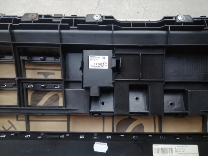

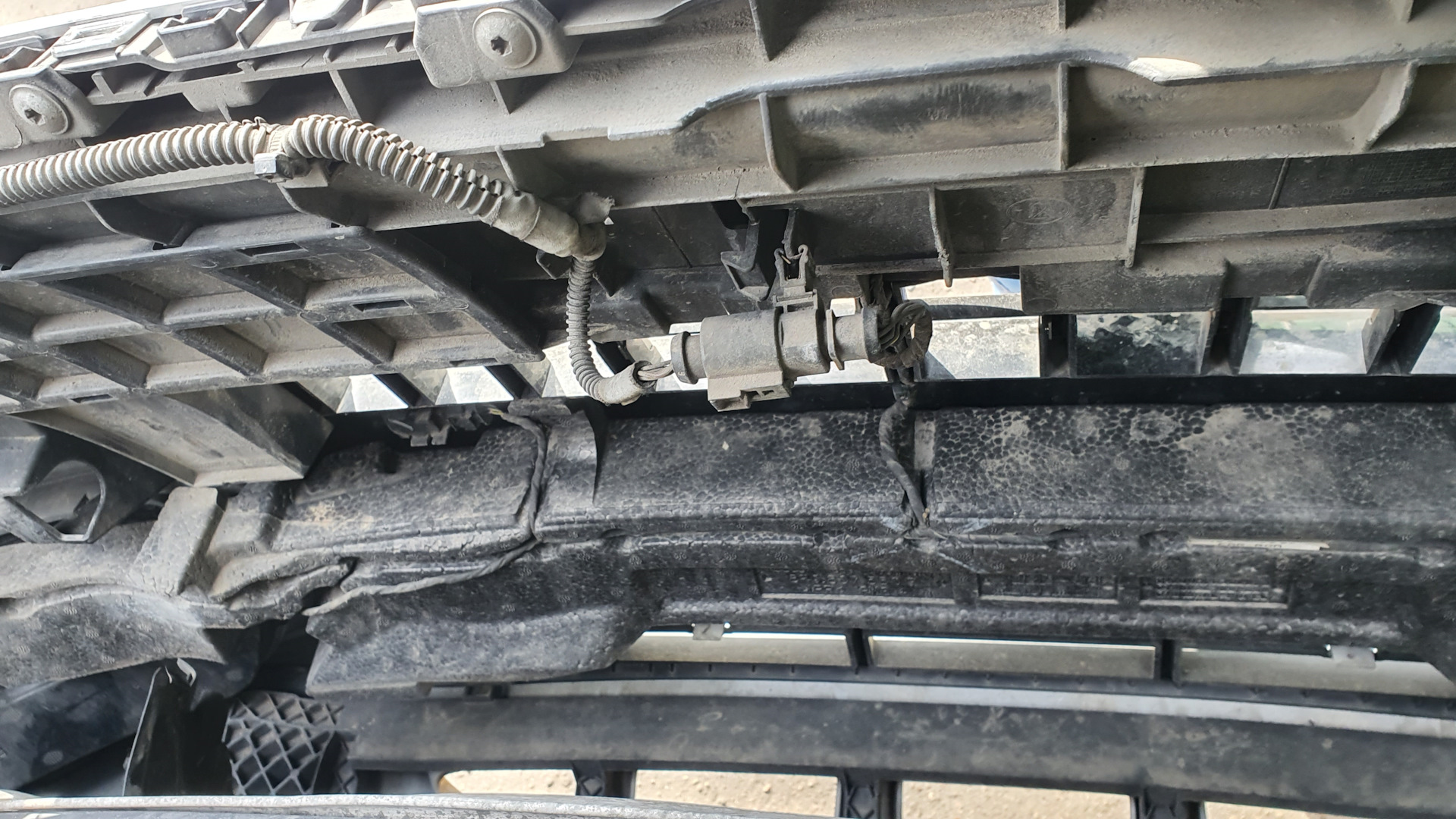

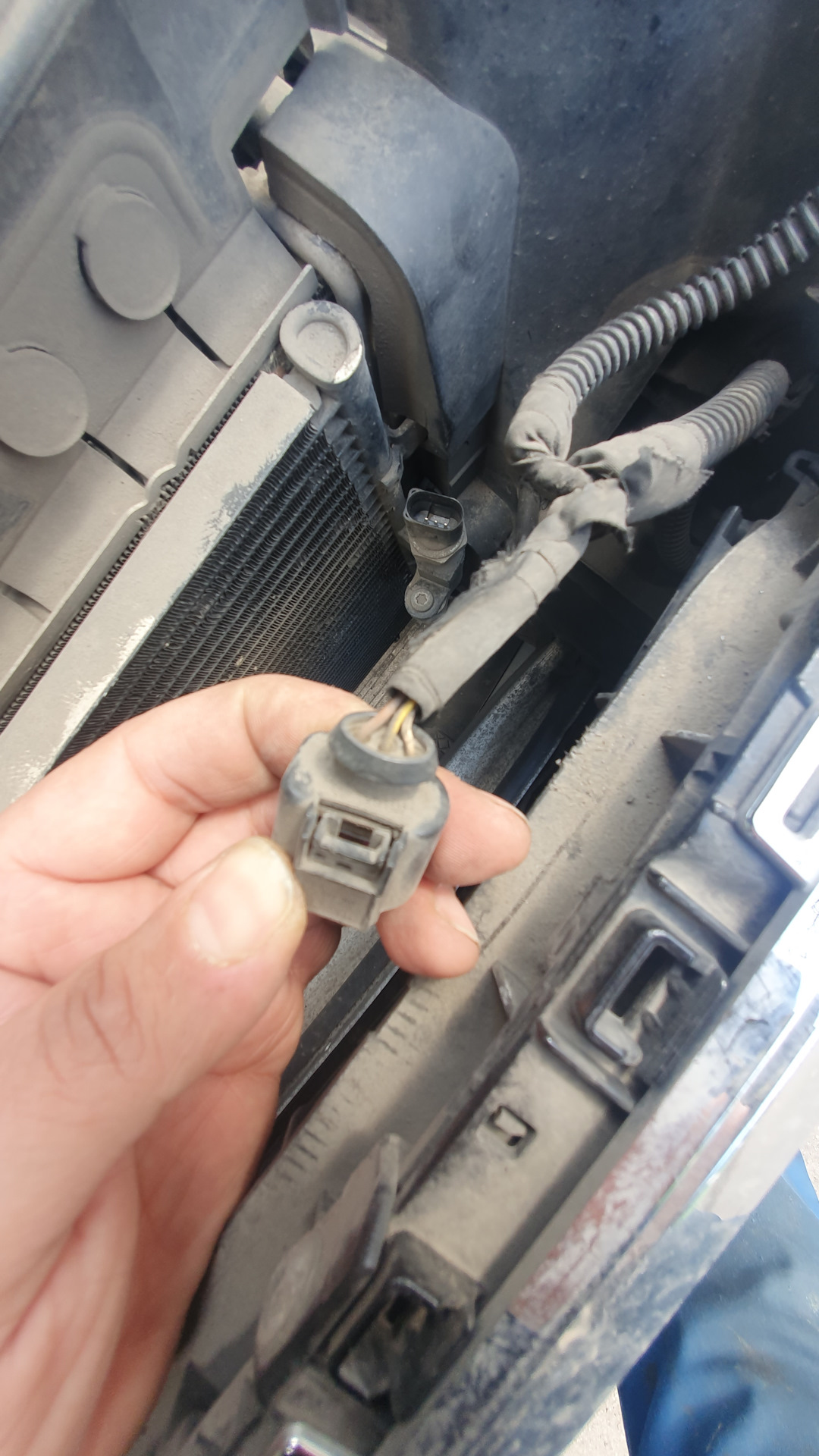

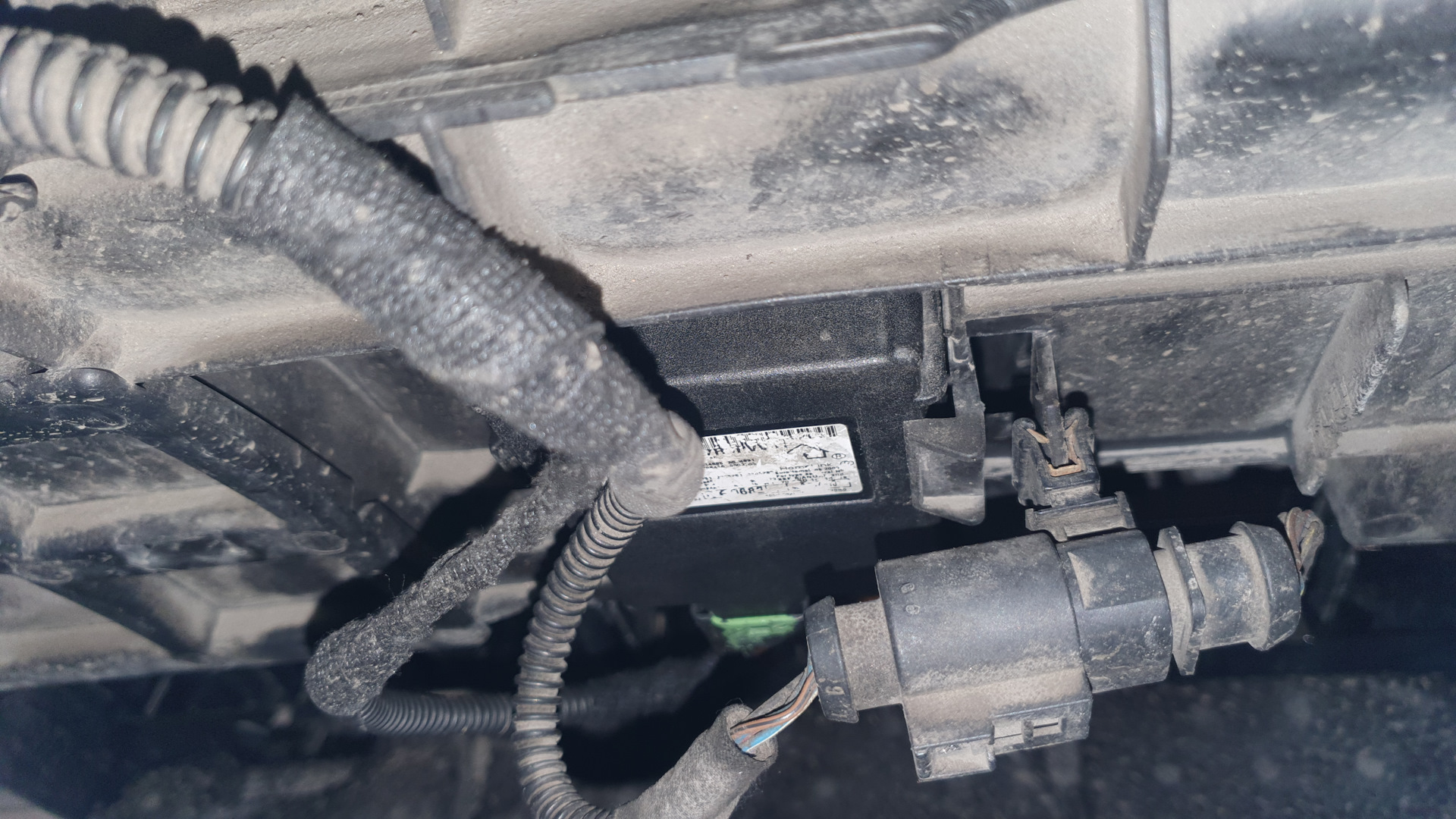

Далее переходим в подкапотное пространство для установки внешнего блока. Тут тоже ничего сложного. Сам блок ставиться в уже готовый кронштейн, надо только протянуть 3 провода(плюс, минус, лин-шина)
Снимаем накладку радиаторов.
Точку подключения берем у датчика температуры и давления хладогента, там как раз все те провода, которые нам нужны.
Подключаемся к ним и протягиваем до места установки блока, все заматывая в ворсистую изоленту.
Вставляем и защелкиваем блок, подсоединяем разъем.

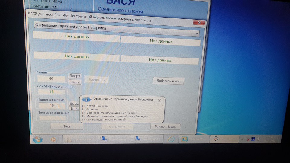

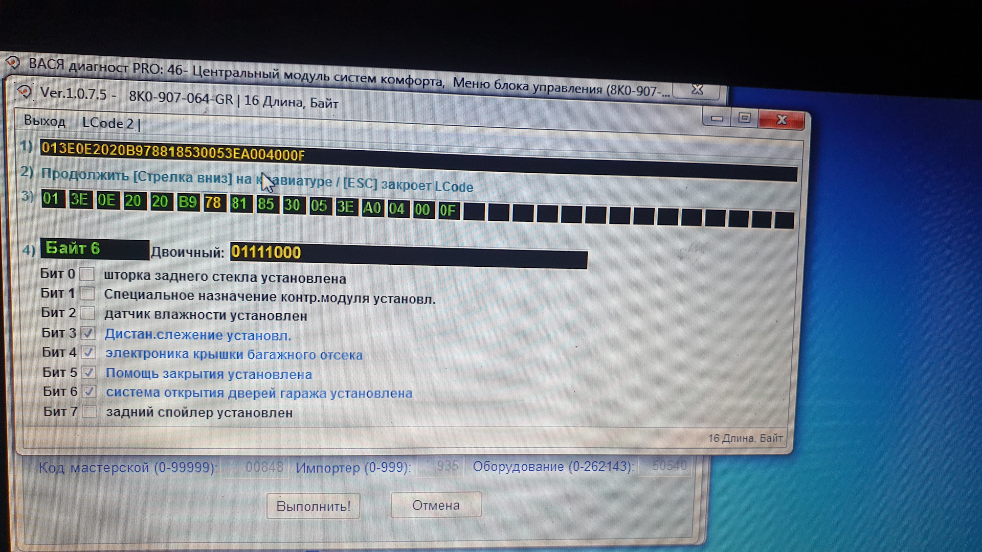

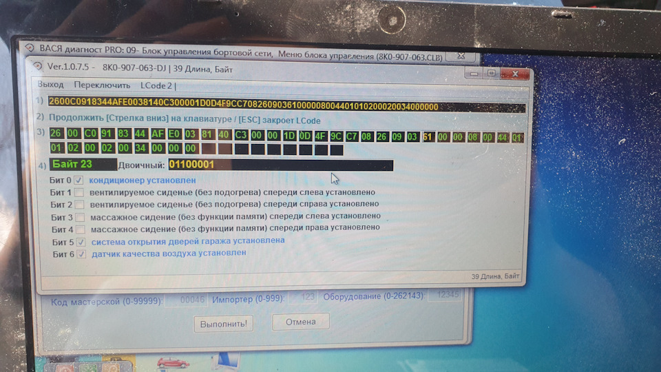

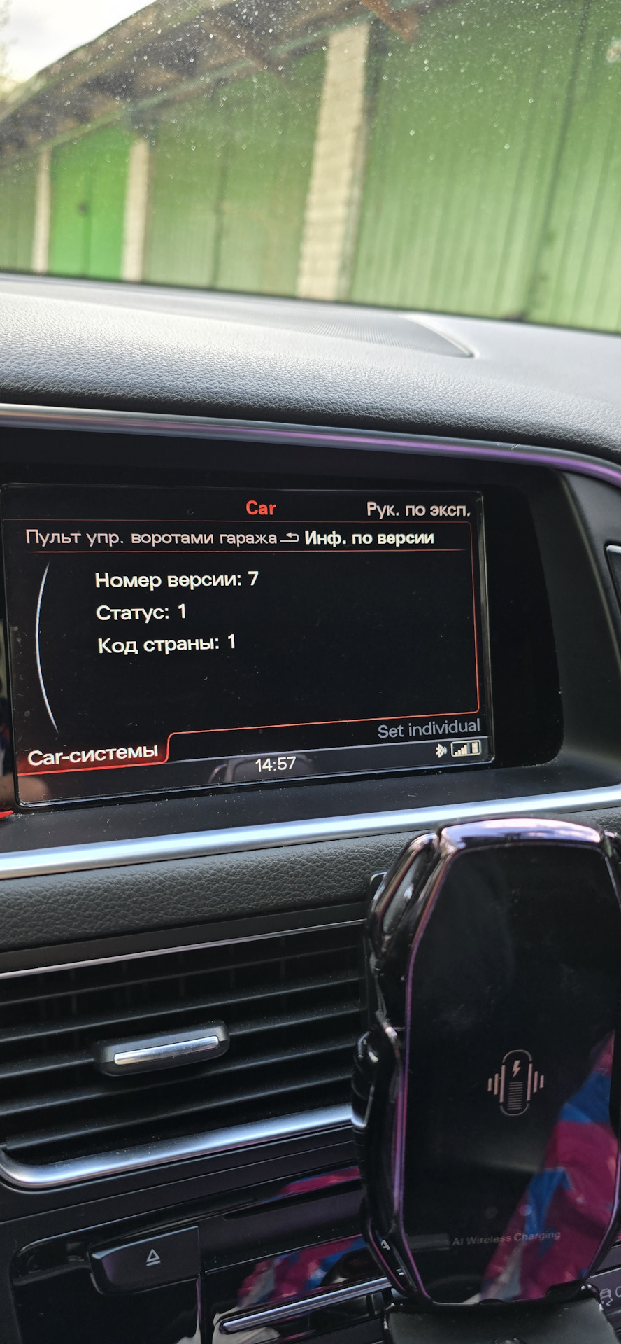

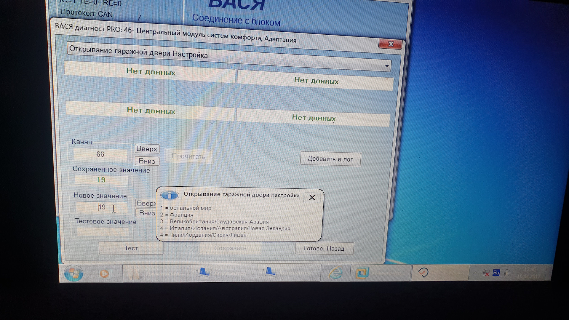

Собираем все назад и переходим теперь к программной составляющей. Чтобы у нас все заработало, необходимо все вновь установленное оборудование закодировать.

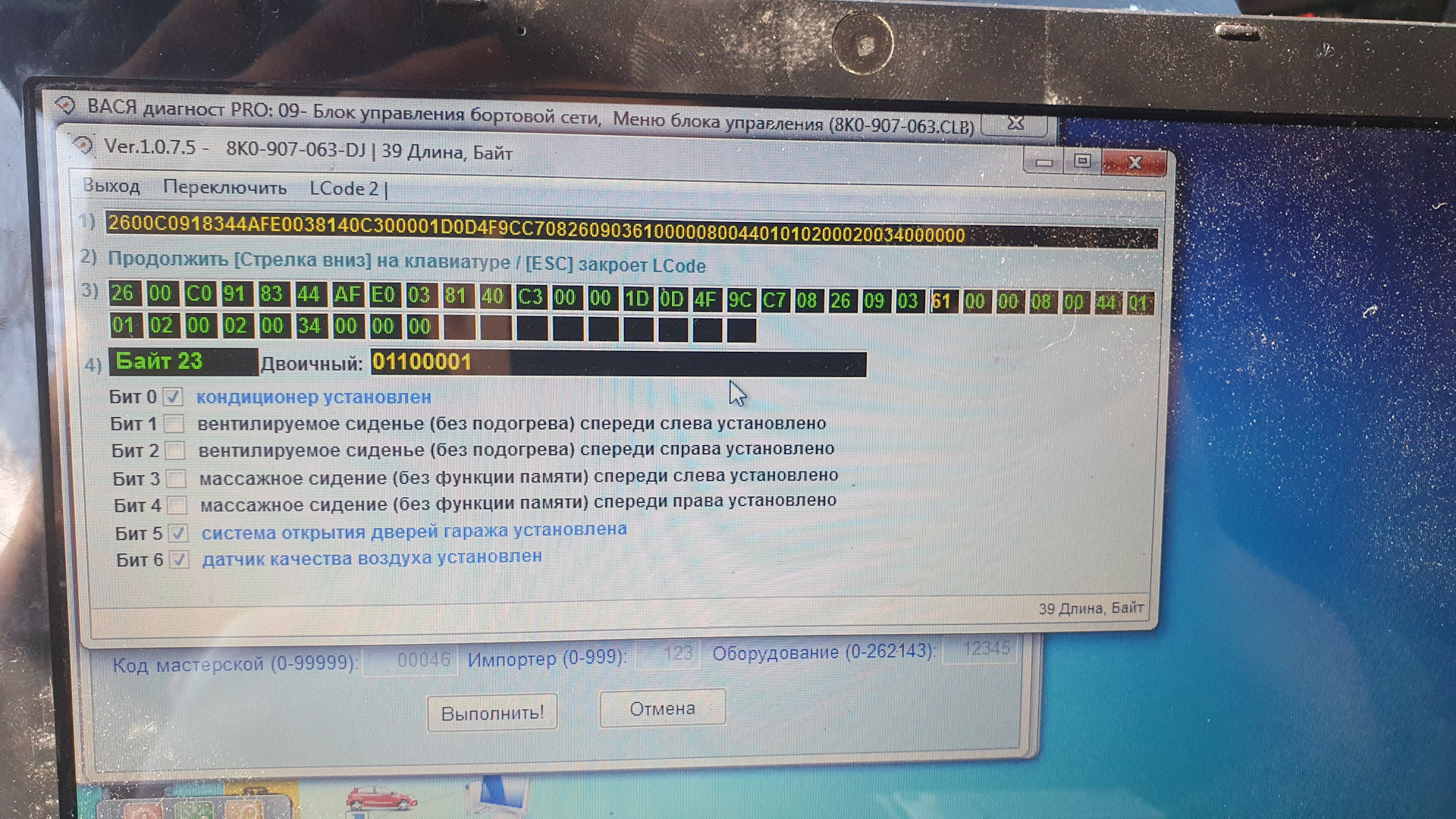

Подключаем VAG-COM
Заходим в 46 блок центральной модуль системы комфорта…Байт 6, бит 6 ставим галочку

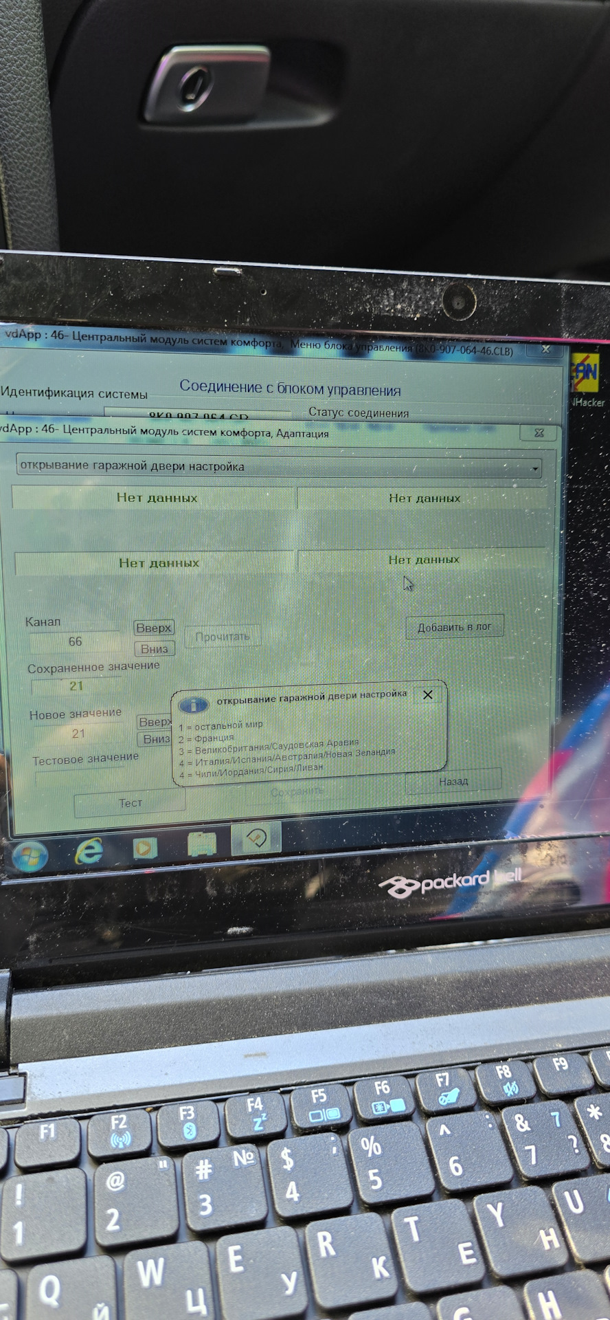

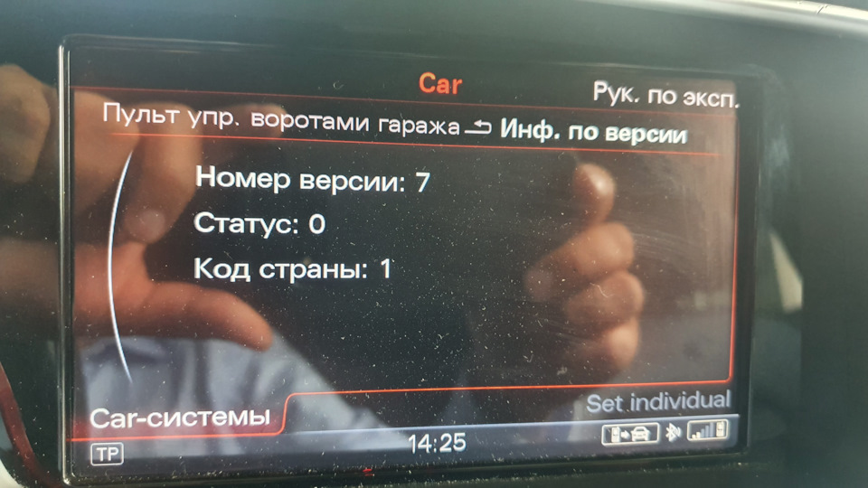

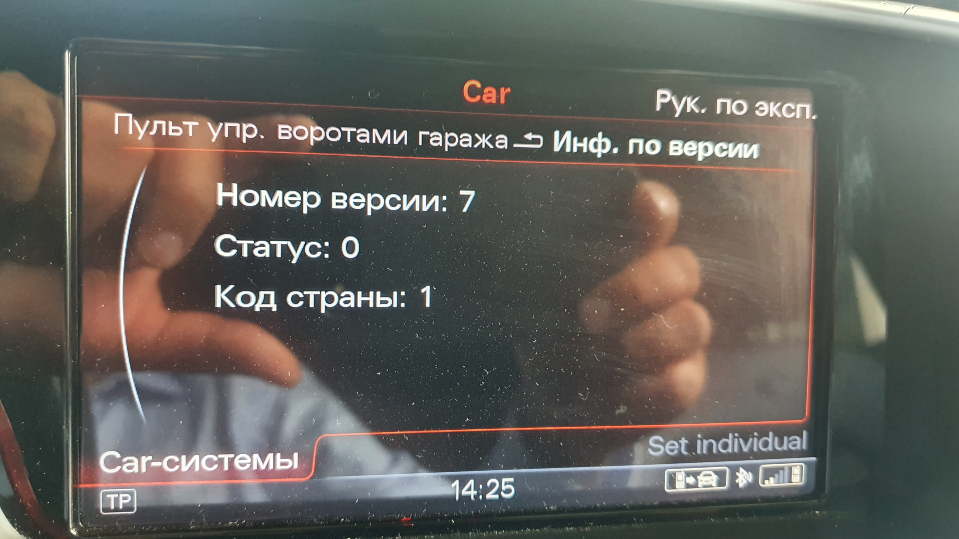

Заходим в адаптацию и проверяем настройку страны в 66 канале, ставим 17 или 21, 1 — Остальной мир не включает систему и стоит статус 0.
Заходим в 09 блок управления бортовой сети…Байт 23, бит 5 ставим галочку
Система установлена и готова к программированию ключей.

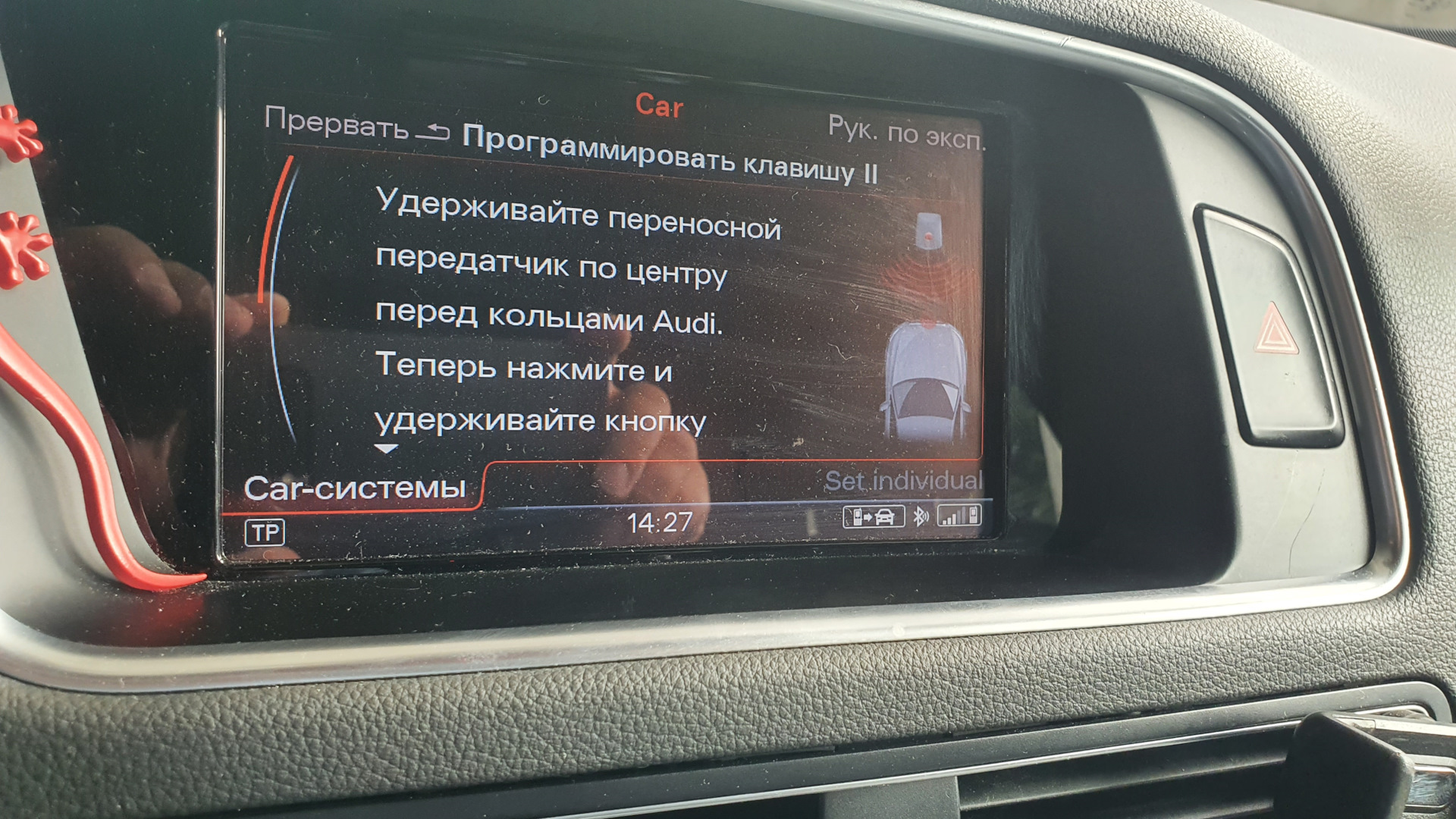

Кратко опишу программирование:
Сначала очищаем память блока, зажав крайние кнопки (1 и 3) на 20 секунд.
Затем удерживаем программируемую кнопку сек 10 и отпускаем, должна лампочка ОЧЕНЬ быстро замигать! В мануале по другому и у меня до этого по нему не получилось запрограммировать ключи.
Как только лампочка замигает, выходим на улицу и идем к решетке с кольцами. Зажимаем кнопку пульта и, не отпуская ее, водим в районе колец около 30-45 сек, пока авто не моргнет 3 раза поворотниками.
Если моргнула, значит система прочитала код и записала в память. Далее просто подъезжаем к воротам и нажимаем заветную кнопку и СИМ-СИМ открывается)))

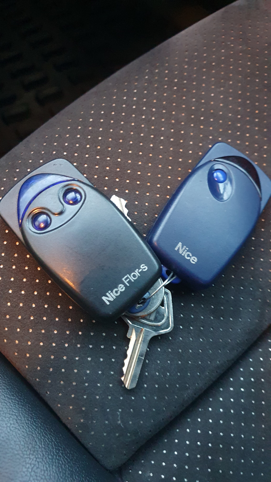

Не получилось запрограммировать динамический код nice flor-s, сама система принимает код, 1 раз срабатывает, потом нет. Вобщем-то в списке HomeLink только nice с постоянным кодом, came.

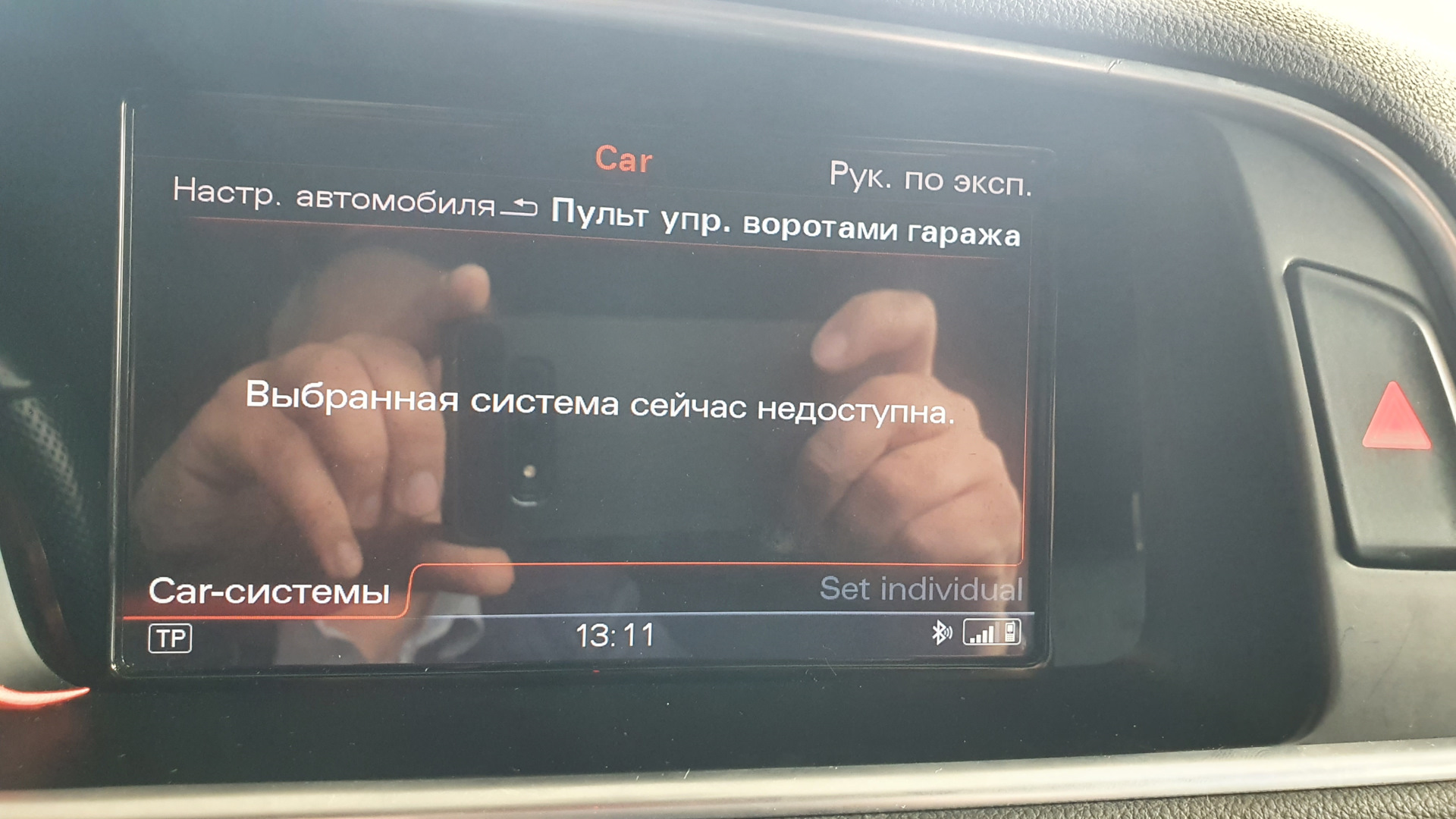

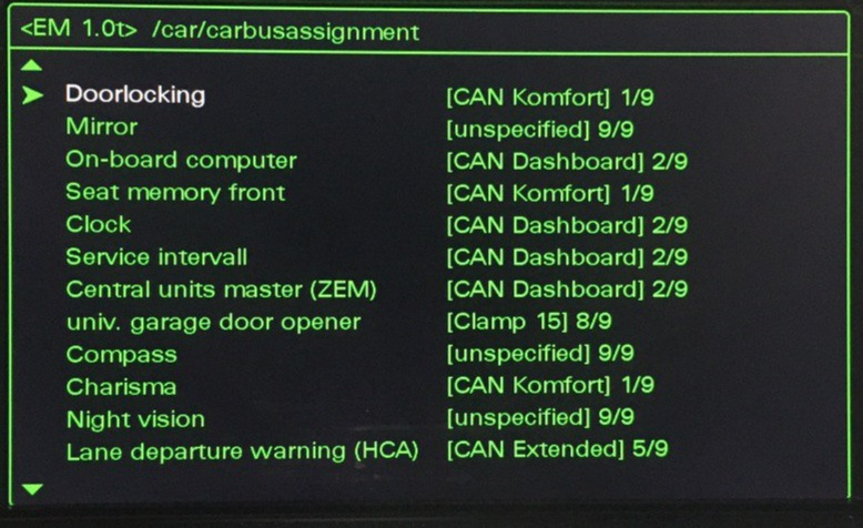

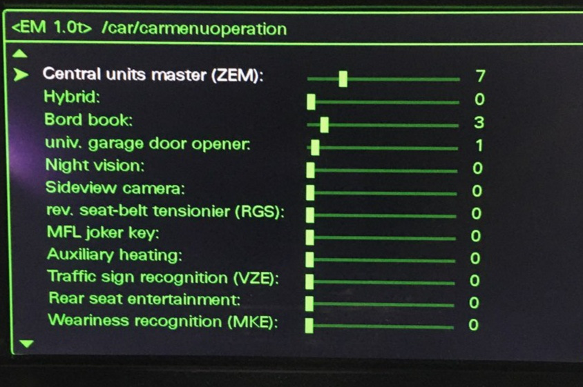

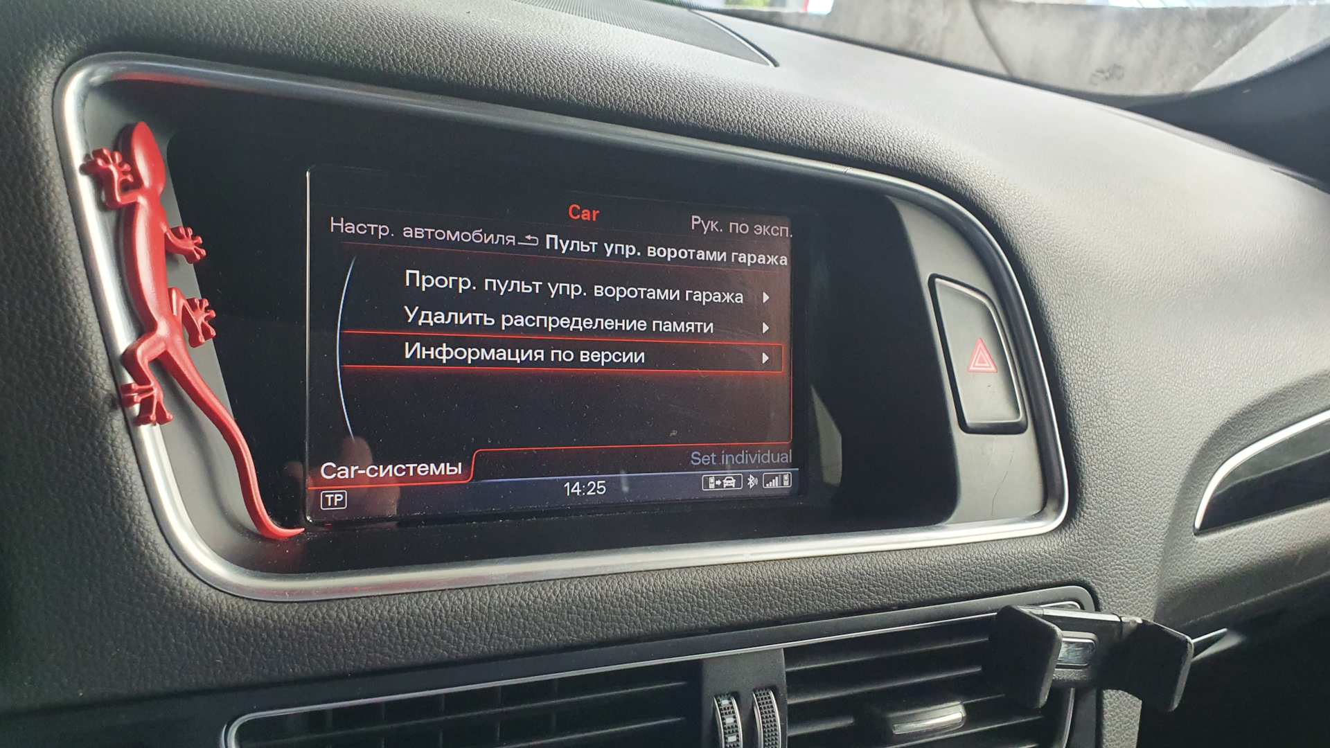

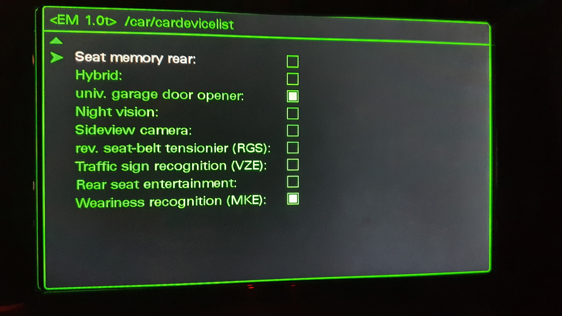

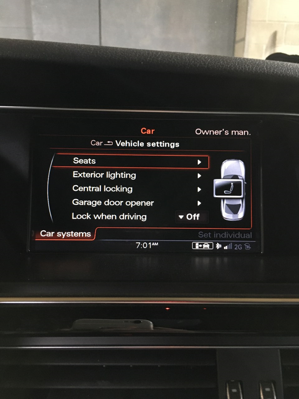

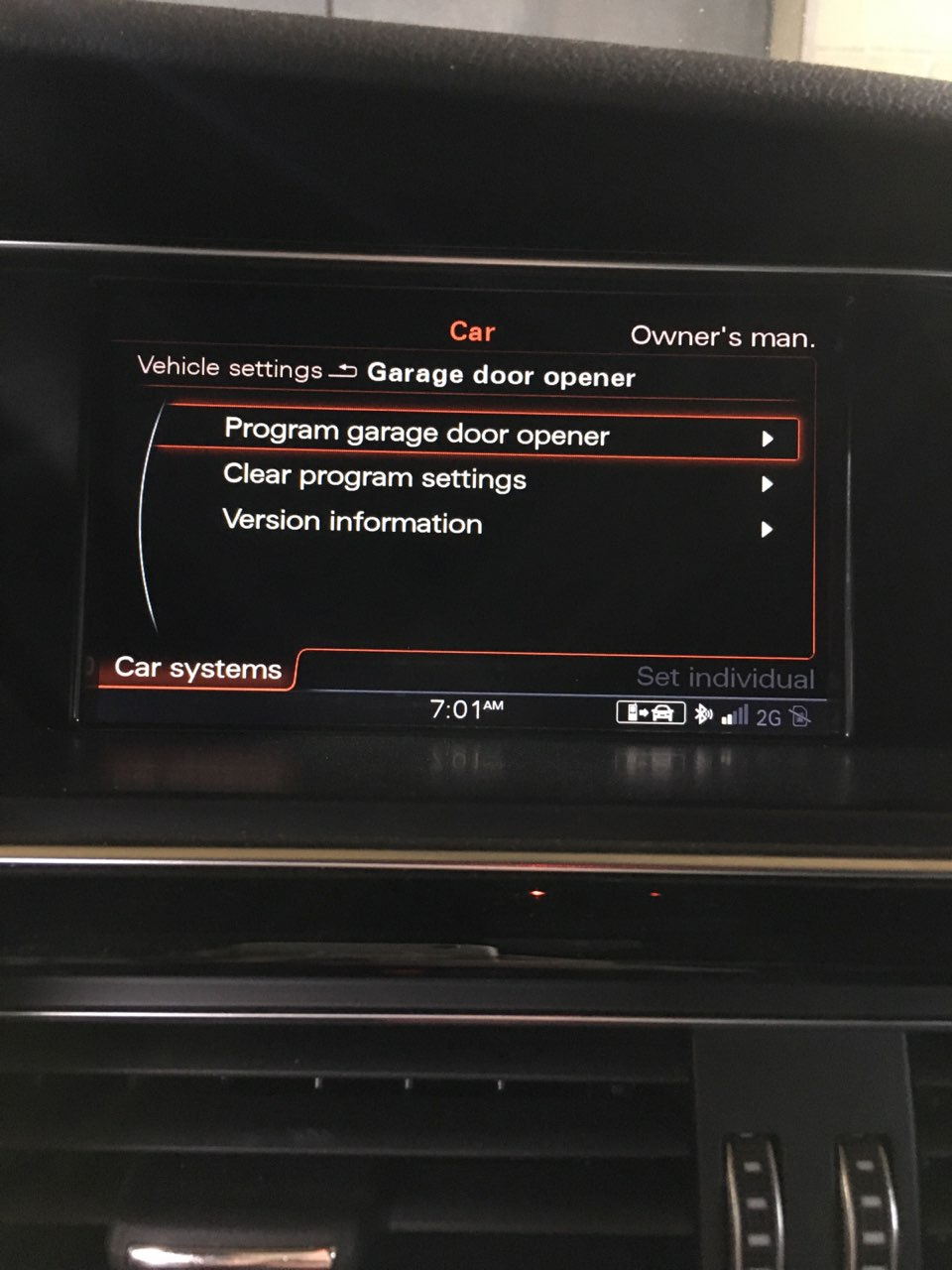

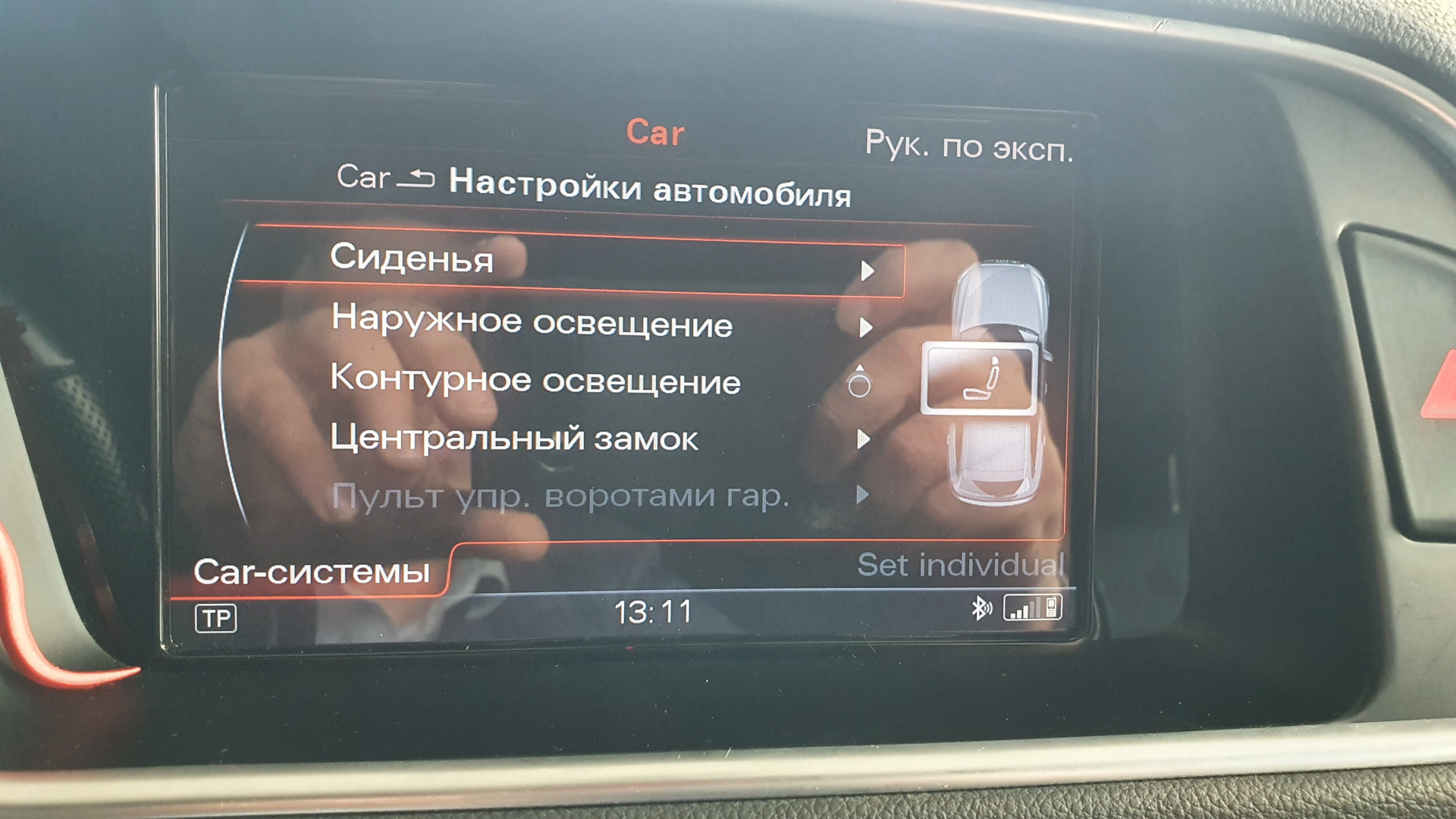

Далее я хотел активировать меню в mmi, само меню появилось, но стало неактивно((
В инженерном меню необходимо активировать следующие пункты:
Но меню осталось неактивным((
Спрашивал у ребят DrSavant и Andrii-osa кодировки, у кого данная система стоит с завода, они откликнулись.
Огромное вам спасибо за помощь! все также сделал, но увы(((
Как доработаю, напишу.
Буду всем рад, кто сможет помочь решить этот вопрос с активацией меню!(конечно не безвозмездно).
Всем ровных дорого и не болейте!
Не переключайтесь, дальше будет жарко!)) И не забываем, конечно, ставить лайки!

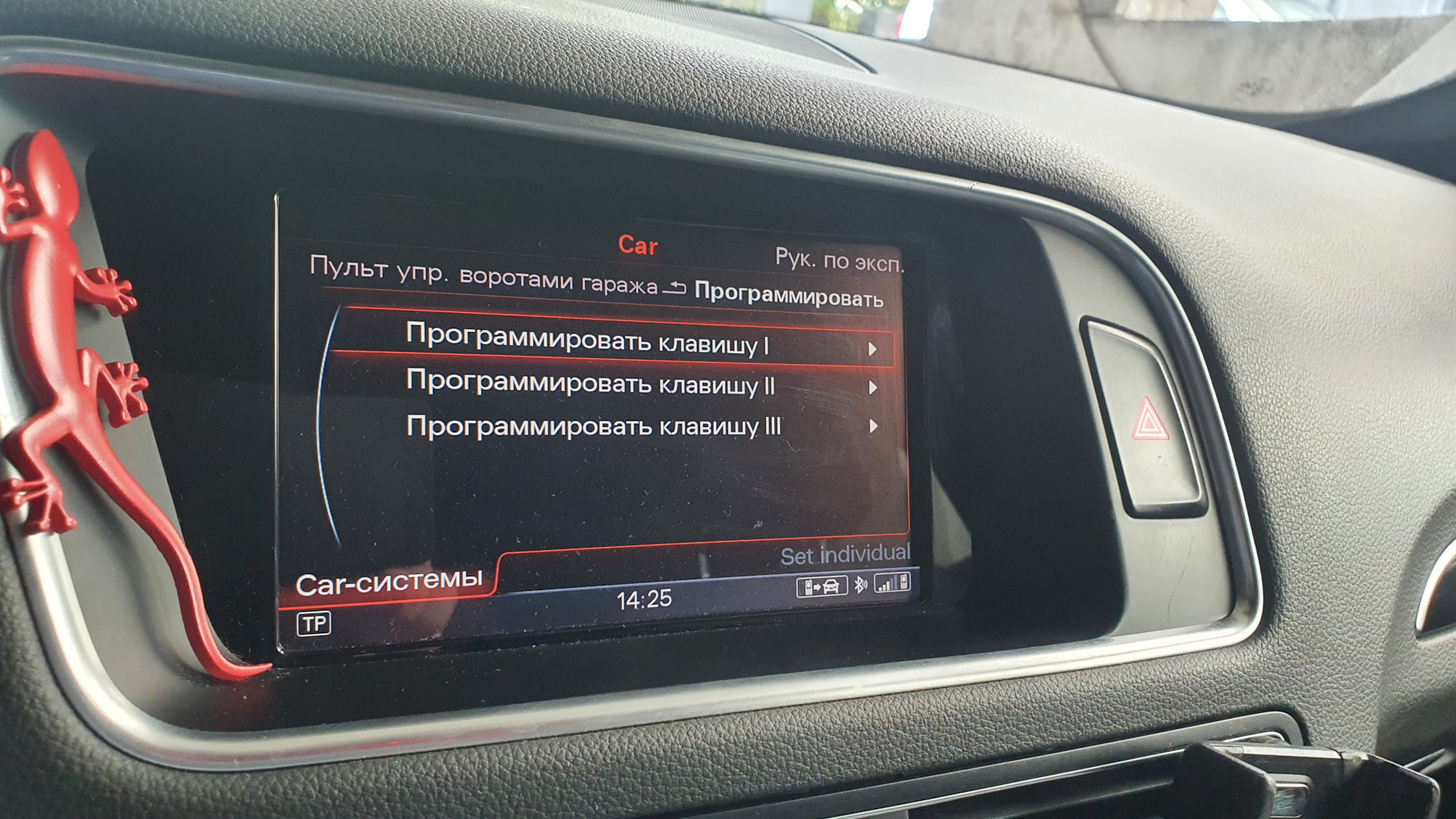

Итак пишу добавление, как нужно активировать меню на дисплее ммай.
Необходимо зайти снова в 09 блок управления бортовой сети… и дополнительно к тому, что мы уже кодировали, дополнительно установить:
Байт 20, бит 7 ставим галочку(или ставим 1 вместо 0)
И у нас меню становится активным))

Знающие люди, а подскажите, пожалуйста — в плафоне лин-шины нет, где её ещё можно поискать, кроме как в блоке в багажнике? Может она быть где-то в районе руля и какого цвета?
В основном фиолетово-желтый цвет провода, иногда просто фиолетовый. В районе руля не припомню((
Нашел в салонном вентиляторе, но она не подошла )
Протянул с багажника, всё закодировалось. Правда, без зелёнки — там ни слова не увидел про хомлинк. Может гейт нужен полный или MMI3G+, а у меня High. Но работает и так. Спасибо за подробное описание.

привет. есть просьба. можешь измерить ширину и длину этой сетки?
Ok
припоминаю о просьбе)
Пожалуйста

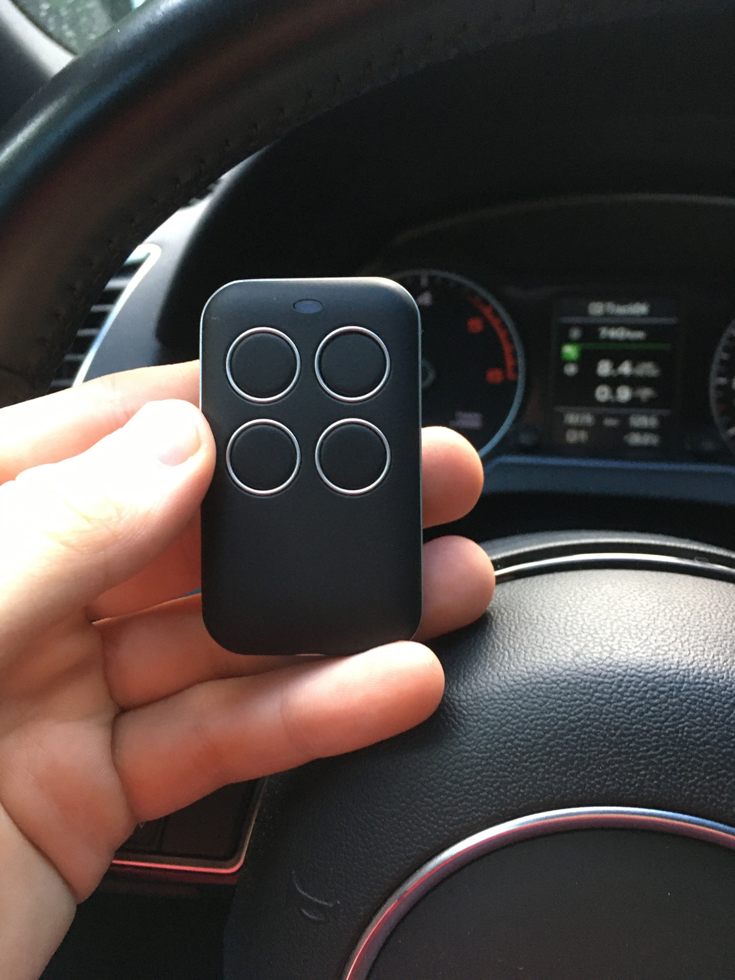

Уже писал как решил проблему: за 10$ (электронщику на пиво)
Снимаем центральный плафон, несем плафон и брелок( по барабану с каким кодом.) к электронщику. Объясняем задачу, через день забираем и ставим на место.
Кнопки брелка выводим на кнопки плафона. брелок внутри, питание брелков 12Вольт.
Дальность увеличилась, колхоза нет, экономия на батарейках. Блок штатный управления воротами снять и продать.

А динамические коды вроде flor-s по моему на приемнике ещё нужно прописывать (мало просто копировать сигнал пульта).
Т.е. скорей всего будет работать, но нужно охрану побеспокоить или программиста ворот привлекать.
У меня свои на даче ворота, не адаптируется flor-s(( его даже в списке нет((
Можно впаять плату от такого брелка и прописать любой приёмник.
Можно, мноние так делаю! Я ж хотел, как по заводу, без колхозинга))
sViTaLiKs
У меня тоже свои ворота. Сделанные еще лет 12 назад из тогдашних автомобильных сигналок. То есть управление воротами происходит через брелок сигнализации 12 летней давности. И представь себе. Штатная система ауди адаптировалась под эту штуку с первого раза и сейчас все работает. Я был в шоке.
С постоянным кодом вообще проблем нет, система принимает сигнал и все рабртает. С динамическим не хочет((срабатывает только один раз, потрм код меняется). Вобщем все 3 кнопки забил! На динамический код поставил приемник с постоянным кодом и все гуд)) Осталось вывести на экран mmi. Там есть загвозка какая-то, я пока не в теме((
