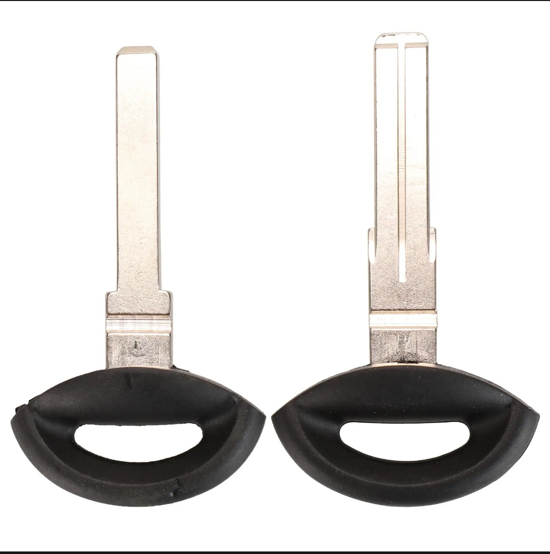

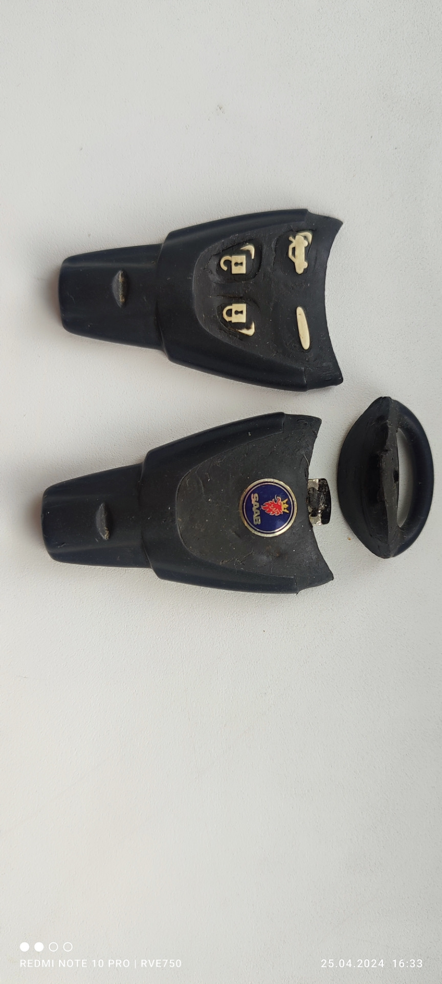

Вчера пришли ключи с Алика, полный к-т, брал два ключа про запас. Мой Сааб имеет два ключа и оба работают, но у одного из ключей кнопки мертвы, у второго, как потом оказалось и у первого лезвия не держатся в полукольцах и можно сказать отломаны.
А так выглядит один из моих ключей, лежащий дома, взапасе
Теперь вопрос по сути, кто-нибудь лезвие нового китайского ключа смог повторить у ключников, так, чтоб все работало и не застревало?
Сам замок в ручке двери не заюзан, им мало пользовались, это ни как в пятаке, там сложнее выточить, т.к личинки в замке зажигания разбиты обычно. Но в шпроте только дверной замок под ключ.
Если кто сталкивался и нарезал, подскажите много подходов было, или сразу научились делать на компьютерных станках? Или может как-то свои лезвия переставить можно?
Электронку всю я переставил, все работает.

На рест нарезал ключ с первого раза мне мастер в обычном доме быта. Без компа, делал минут 30. Все подошло с 1 раза.

Насколько знаю — широкое жало ключа идёт на дорест, более узкое — рест. Но 100% достоверности информации не могу дать
Да, полный к-т
Тоже восстановил свои 2 комплекта ключей. Короч, из личного опыта присоединюсь ко всем. Всё точится, всё делается у обычного ключника. У меня хохма вообще была. Первый раз относил к ребятам и там они мне эту болванку на блатном ЧПУ станке вытачивали. Со временем в личинке заедать стал. Назаедался так, что сама болванка из пласстмасски этой со временем выломилась. Заказал ещё две болванки, отнёс к простому пареньку. Выточил на простом станке и по сей день всё гуд.

Покупал на алике, точил у обычного ключника, все идеально подошло
Тоже с алика, просто по опыту ключа с пятака были сомнения, с пятаковским справились с третьей попытки.
Там единственное, надо обратить внимание на лезвия, они бывают 2х видов, точно запомнил
Сравнил с оригом, идентичны по размеру и толщине.

Три жала резал, брал их в Saabcity. Всё отлично открывает.

Насколько знаю жала с алика чуть уже чем заводские и нельзя вырезать.
Размеры одинаковые, замерил сразу, по сути вопрос смогу ли или нет, будем пробовать
Тот где кнопки залипли, надо 2 верхние выбросить, а вместо них припаять 2 нижние — не будет открытия багажника ну и не надо.
Кнопки нигде не залипли, внешний вид ключа не нравится и-то, что отломаны жало у них, а так все должно работать и кнопка открывания багажника в том числе, т.к на рестах нет кнопки на двери, правда у меня она лежит в багажнике, руки не доходят поставить😊
Вынь плату, посмотри на кнопки у меня они все были покрыты остатками пластика и перестали работать. Пришлось перепаять.
Плата уже в новых ключах, оно в идеале.

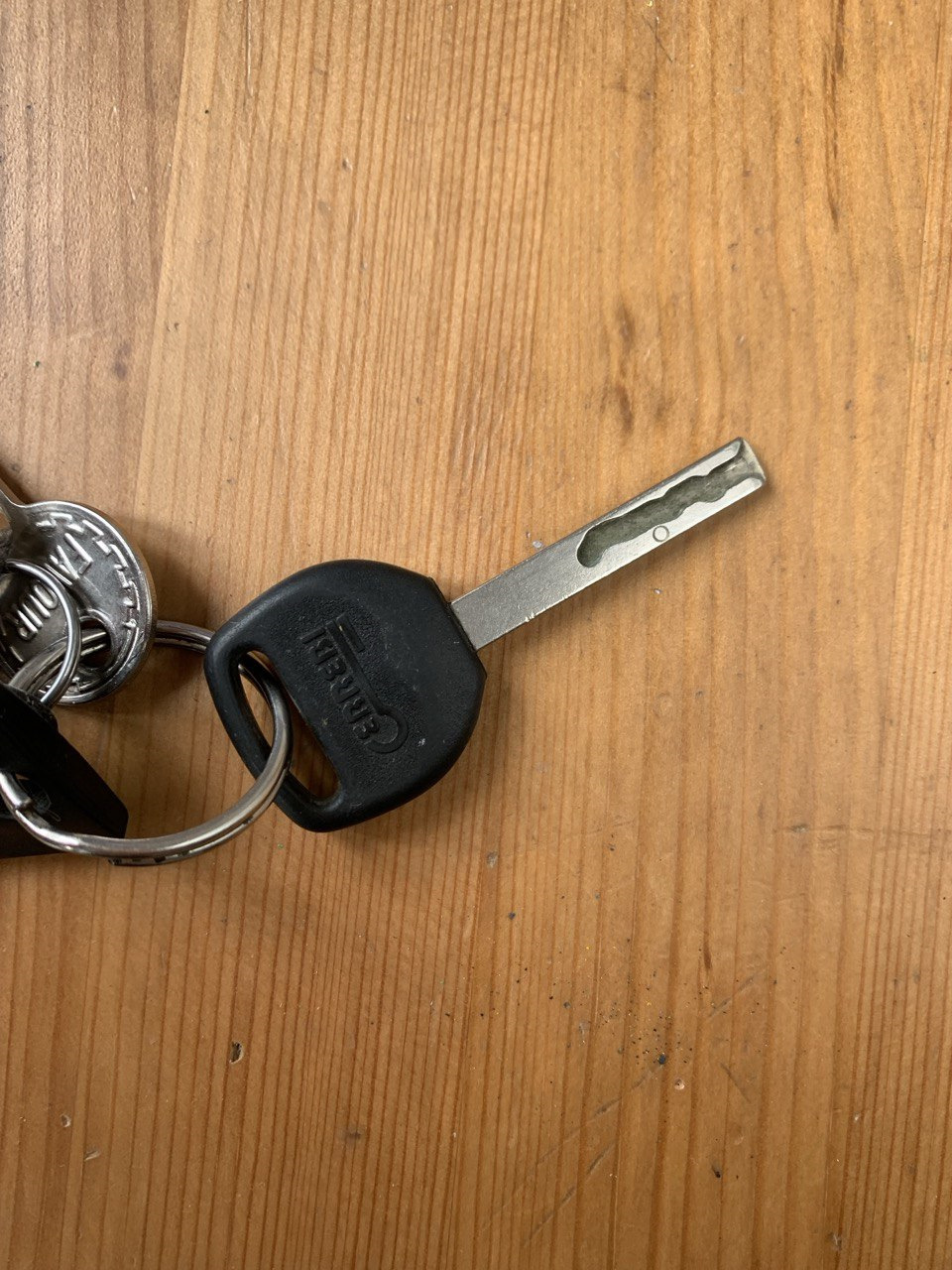

ключники делают без проблем, но я себе сделал отдельный металлический ключ на связке ключей от квартиры, чтобы не вынимать саабовкий из брелка
А заготовку от чего использовал? Вариант хороший
на месте ключники подобрали, родной ключ хлипкий, я один сломал зимой
Вот, оба сломаны и я думаю как ими вообще пользоваться? Кто такие придумал😊?
