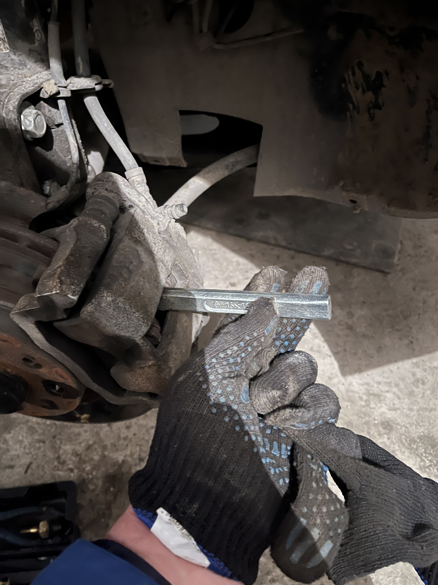

Настало время заняться тормозами . Сняв переднее колесо увидел, что колодок почти нет — остаток 2мм, но тормозные диски в отличном состоянии .
Заказав на маркетплейсе оригинальные колодки на Ваз, поехал в гараж устанавливать . Перед тем как менять колодки, необходимо зачистить и про брызгать все болты, чтобы не сломать и слизать грани . После того, как все зачистили, необходимо развести колодки, я это сделал зубилом, но это нужно делать осторожно, дабы не порвать пыльник на поршне .
Далее откручиваем болты суппорта, сразу очищаем и смазываем «пальцы». Устанавливаем новые колодки и собираем в обратной последовательности .
Далее радуемся результату .

Как можно так стирать колодки 😃 вот вот выплюнет поршень суппорта
Стояли Hi-Q, поставил оригинальные Лада
Какие колодки стояли, что установили?
