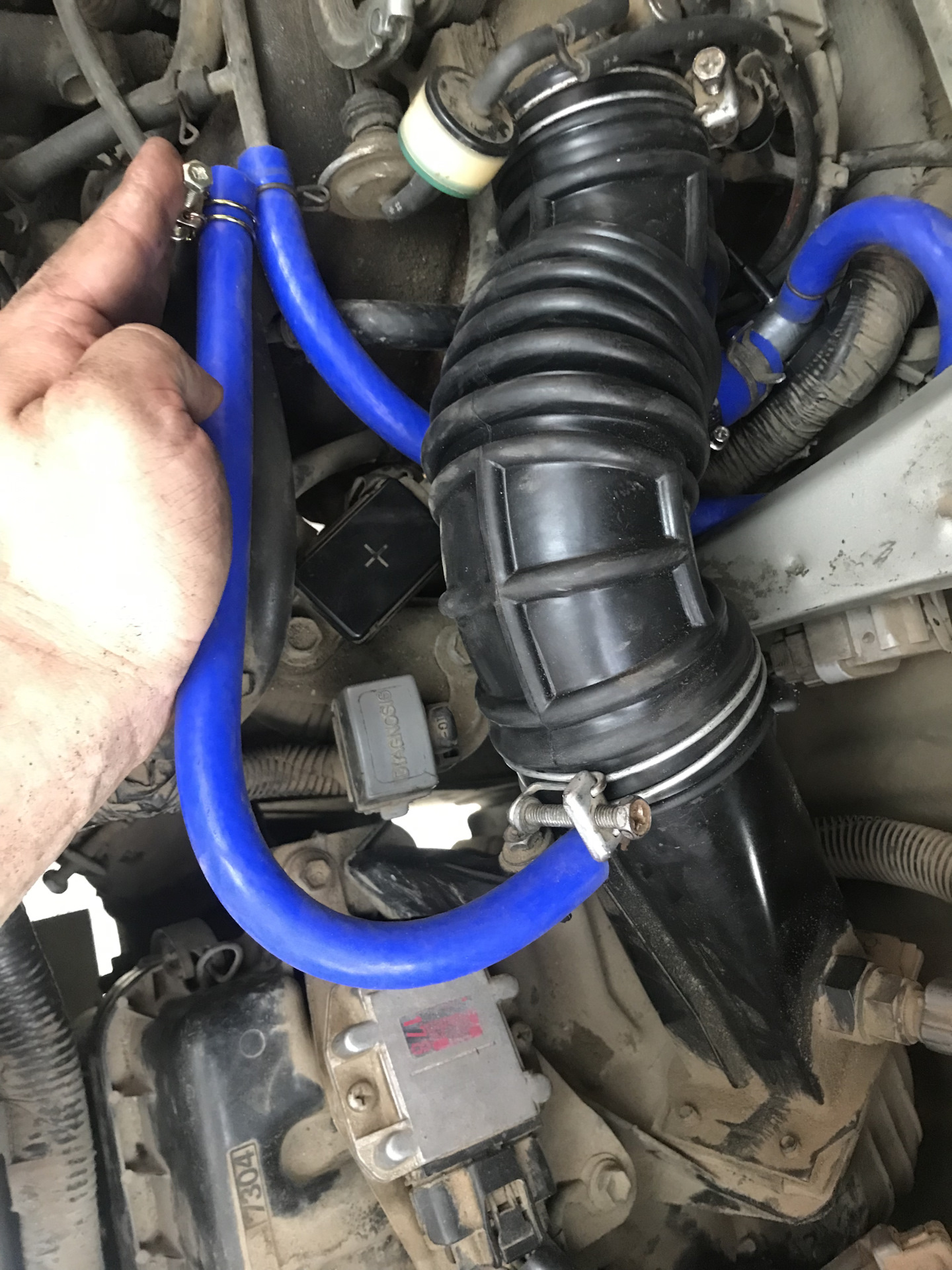

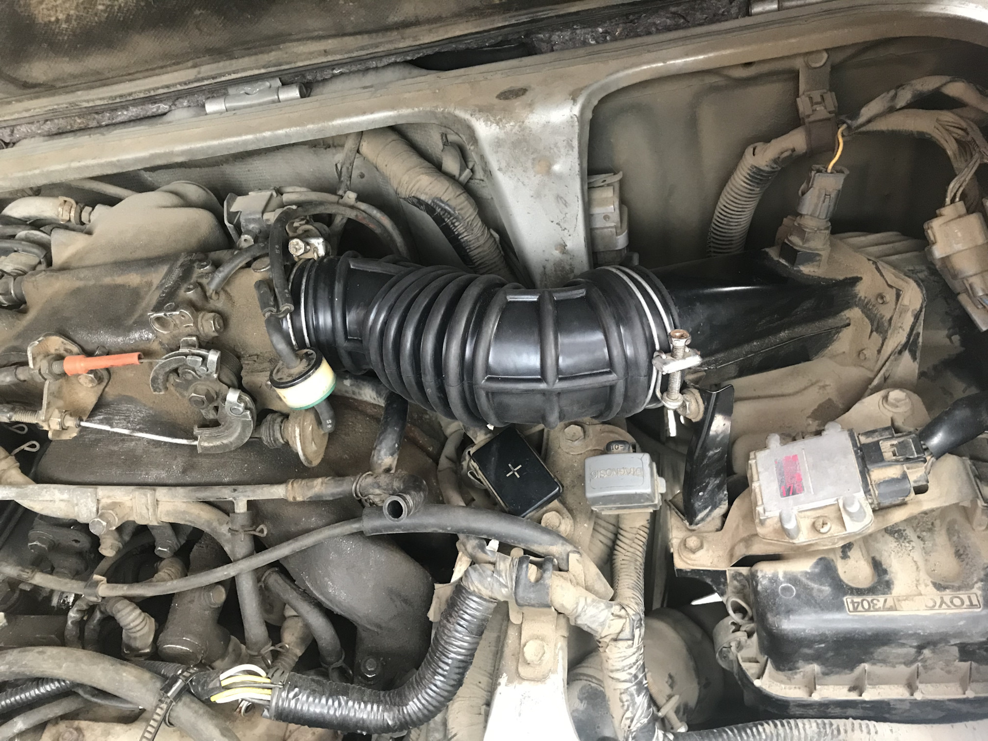

Всем привет! Я нашёл идеальный аналог воздухозаборника для Toyota TownAce 3Y-EU, может подойти и на 2Y, проверить не на чем.
Оригинальный номер Toyota 17881-73020 воздухозаборник, на схеме именуется «Шланг воздушного фильтра № 1»
Он же воздушный патрубок, он же гофра, называйте, как хотите.

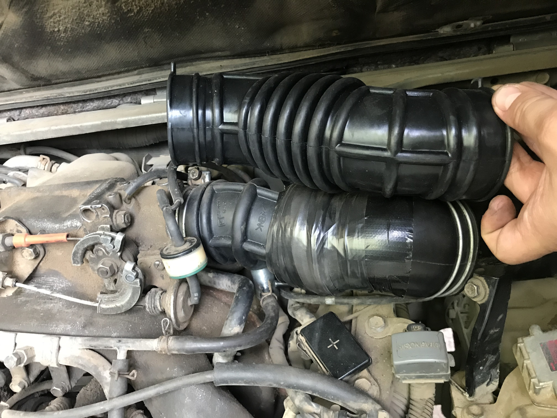

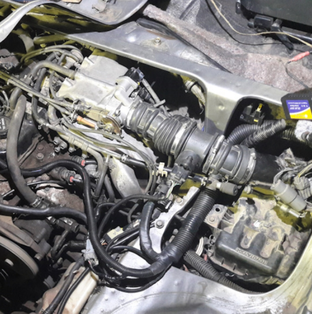

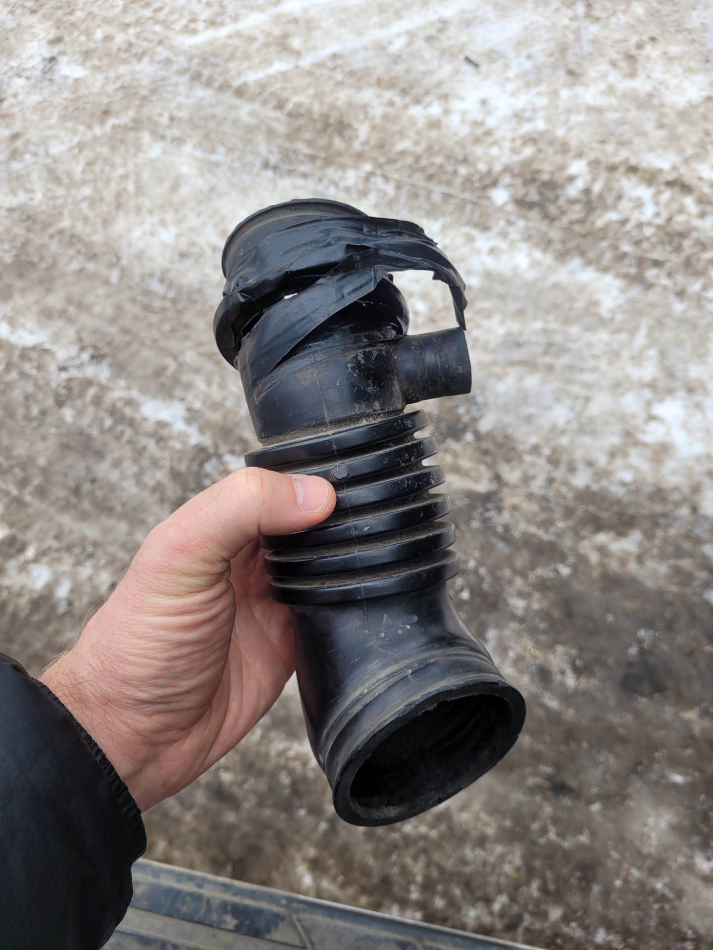

До того была неудачная попытка установки патрубка от Ланоса, которая закончилась колхозной склейкой куска от Ланоса и колена от родного воздухозаборника.

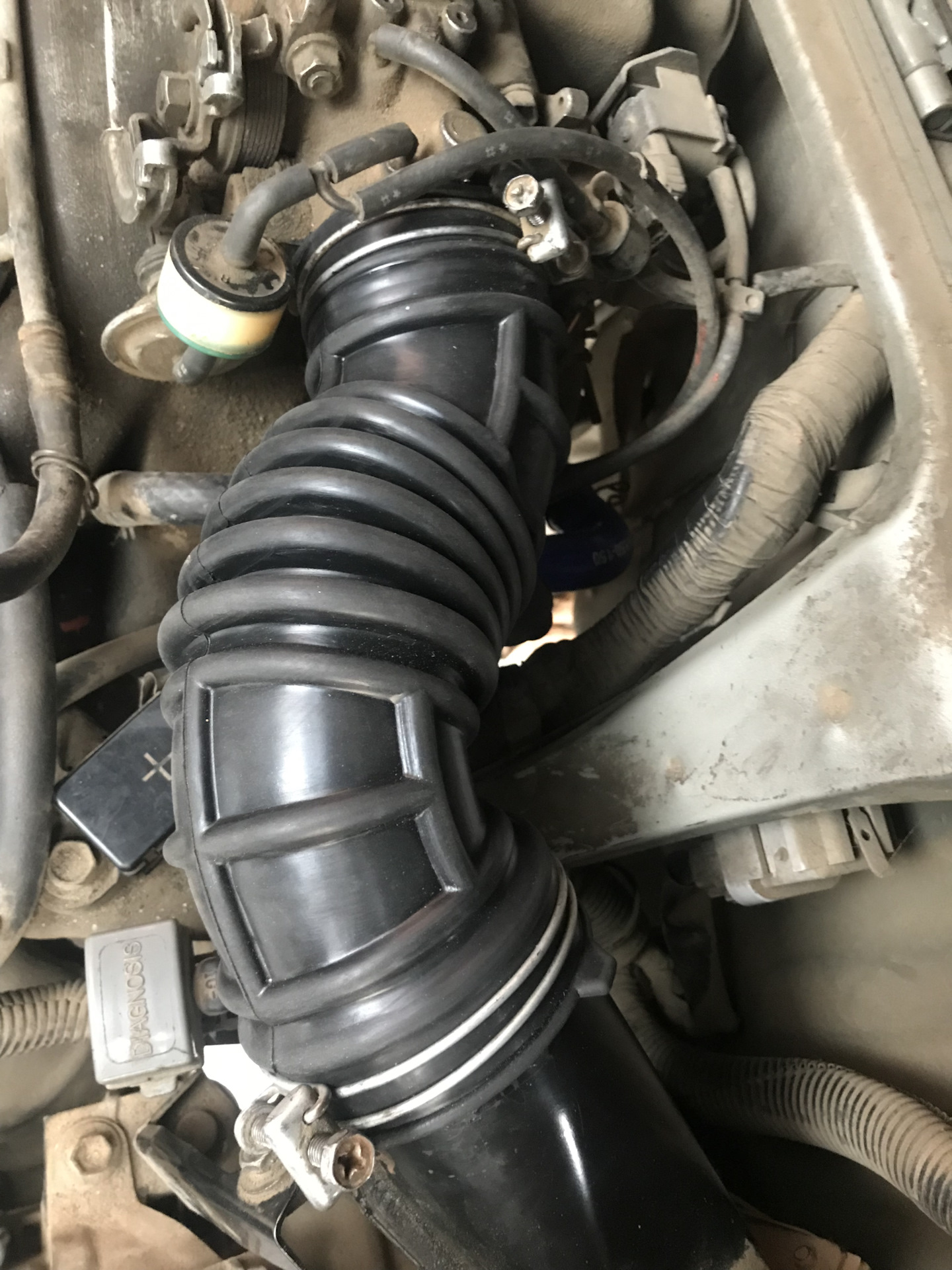

Нашёл по фото на озоне патрубок от Nissan Note/Tiida 16578-bc20c.
Были и другие варианты, подороже, хомут на них пружинный. Оригинал Ниссан вообще под 20к стоит. Я брал на удачу.
Первая примерка показала, что удача мне улыбнулась.

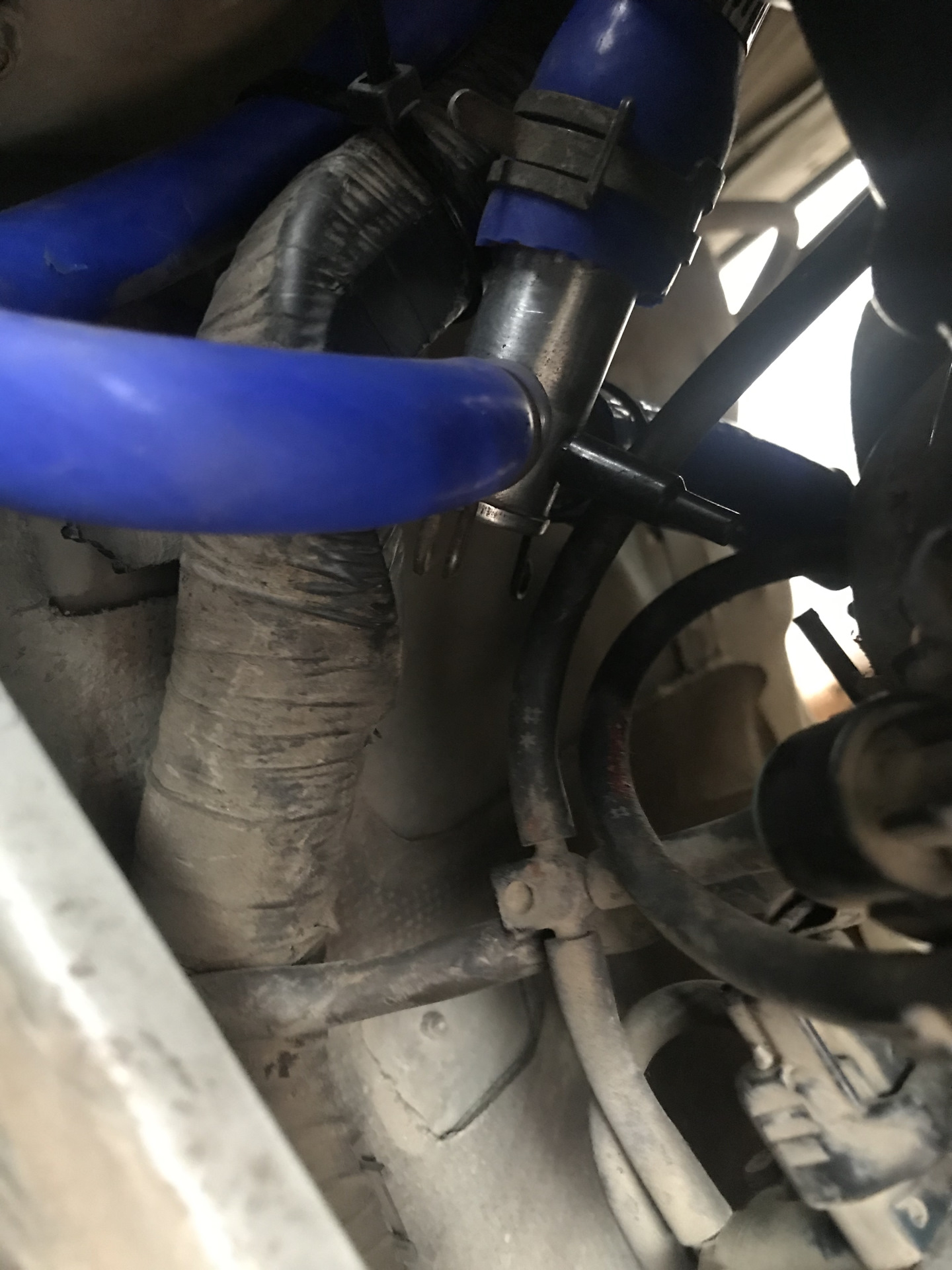

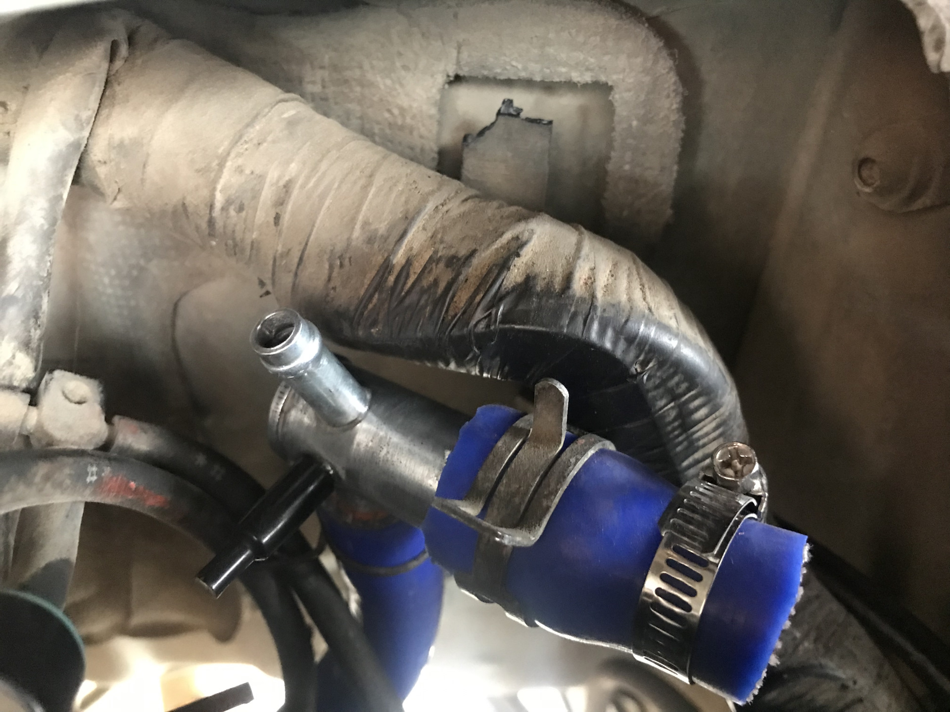

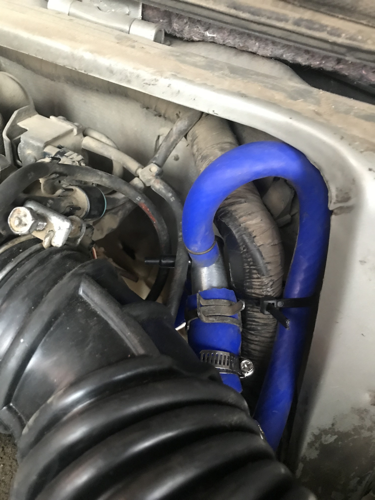

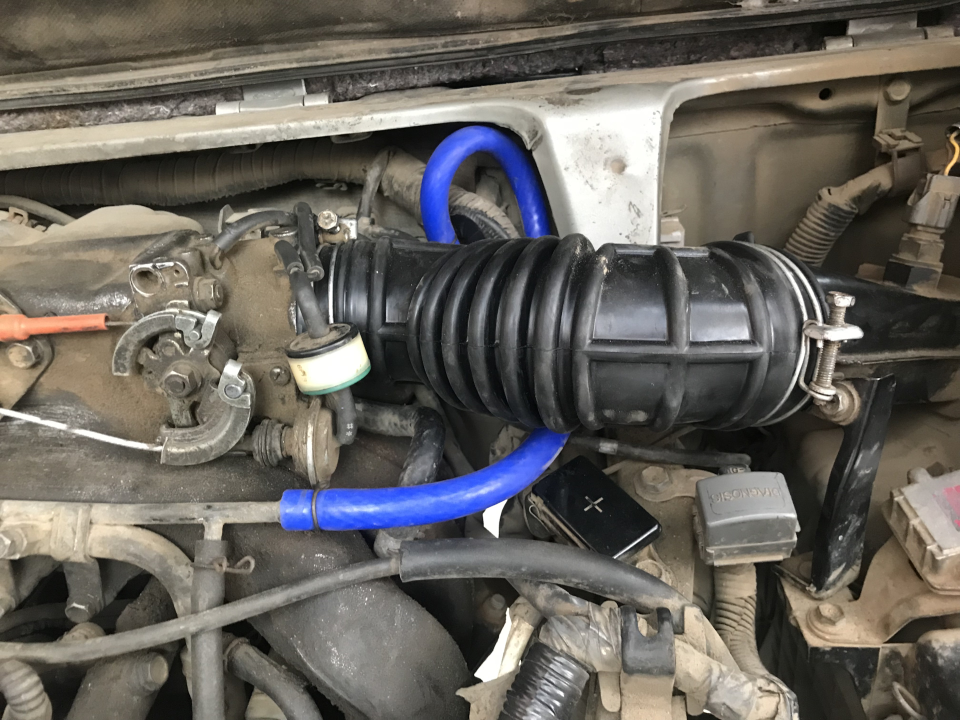

Единственное отличие и неудобство – расположение отверстия сапуна под другим углом. Но это не беда, в комплекте есть Г-образный пластиковый сапун. Решил его оставить, вывести от него кусок силиконового патрубка, в который вставится родной сапун-тройник.
Сначала думал просто вставить в воздухозаборник тройник, но тогда он упирается в другие трубки, диаметр отверстия на воздухозаборнике 14мм, диаметр трубки тройника 18мм – все перекашивается, трётся… Не пошло, короче.
Для того, чтоб выбрать разницу между диаметрами тойотовского тройника и сапуна, который шёл с патрубком, я приобрёл силиконовый патрубок внутренним диаметром 16мм, чтоб туго натянуть на тройник и легко обжать сапун.
Можно попробовать поиграться с положением тройника, я подумываю от него вообще избавиться, просто из сапуна пустить вниз прямой патрубок с внутренним диаметром 14мм, а тонкий патрубок пустить к корпусу воздушного фильтра.
Главное, что сам воздухозаборник подошёл, установился родной тройник, остальное можно доработать со временем. Синие патрубки бесят! Чёрных не было. Зато буду на них смотреть дёргающимся глазом и быстрее доведу это дело до ума!
Надеюсь это кому-то поможет, побежал заливать инфу на микроб, чтоб никто не встревал больше с всратым патрубком от ланоса, будь он неладен!

Дело в том, что я отпиливал часть металлического патрубка, потэтому от ланоса у меня четко сел. А потом я дмрв еще в него врезал.
)) а на микробе не Вы его рекомендовали случаем, как аналог?
Я ничего не рекламировал. Мой порвался, ходил по рынку искал. За копейки нашел от ланоса. Поделился с людьми. И сам до сих пор езжу.
