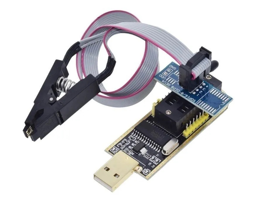

ㅤЧтобы считать дамп EEPROM потребуется программатор на CH341A с прищепкой.
ㅤНо для работы с чипом EEPROM серии 93CXX нужно будет собрать несложную схему.
ㅤДалее цепляемся прищепкой к микросхеме прямо на плате (выпаивать ничего не пришлось), подключаем программатор к usb разъёму ПК.

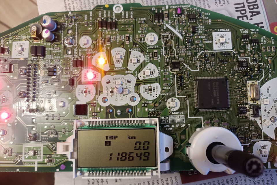

ㅤВ редакторе WinHex открываем наш сохранённый ранее файл, меняем байты, сохраняем в отдельный файл и записываем данные на чип.
ㅤНе получилось сделать точно 118648, там или 118647 или 118649, я выбрал в большую сторону.
ㅤПосле успешной записи подключил плату на столе.

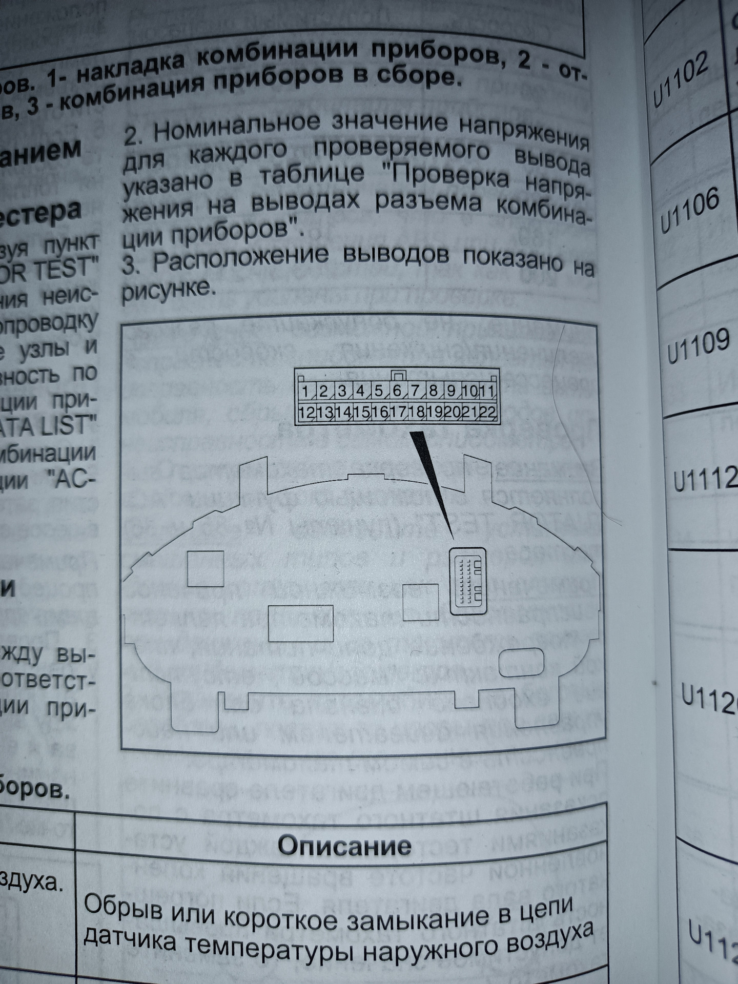

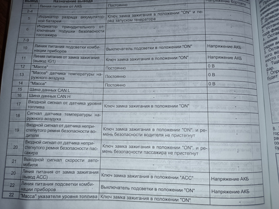

Я так понимаю распиновка разъема со стороны проводов?
Показан разъём на приборке.
Понял спасибо 👍
Разъема приборки чтобы на столе подключить проверить
Ох, я уже сейчас не скажу распиновку приборки. По электросхемам смотрел.
rekord72
Вот, если поможет.

А ещё не подскажете распиновку чтобы на столе подключить. Спасибо
Распиновку чего именно, не совсем понял?
