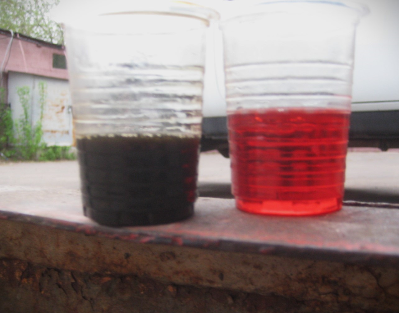

На Renault Arkana устанавливаются две модификации вариаторов фирмы Jatco.
А именно JF015E, который работает с 1.6-литровым мотором,
а также JF016E, функционирующий с 1.3-литровым турбо-двигателем.
При этом французы призывают заливать оригинальное масло ELF ELFMATIC CVT, который соответствует устаревшему ниссановскому допуску NS-2.
По науке ему нужно масло типа NS-3 объёмом около 7.2 л.

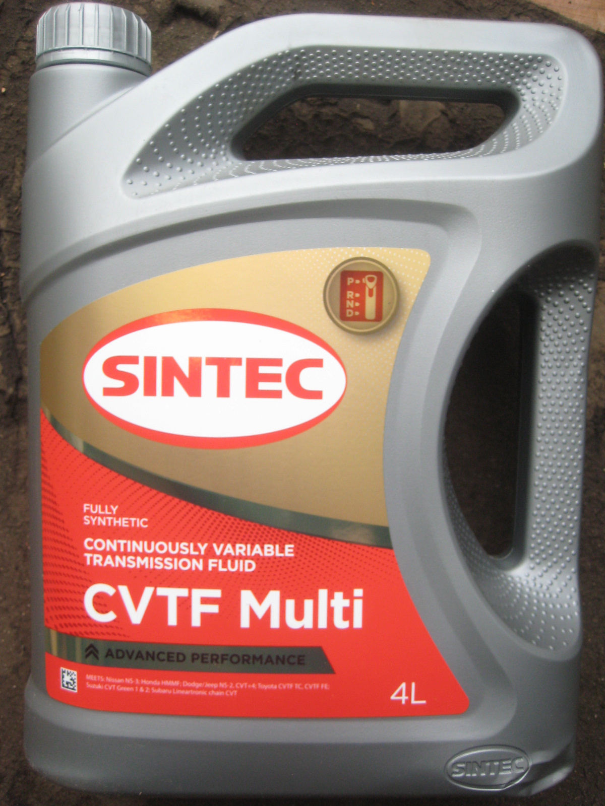

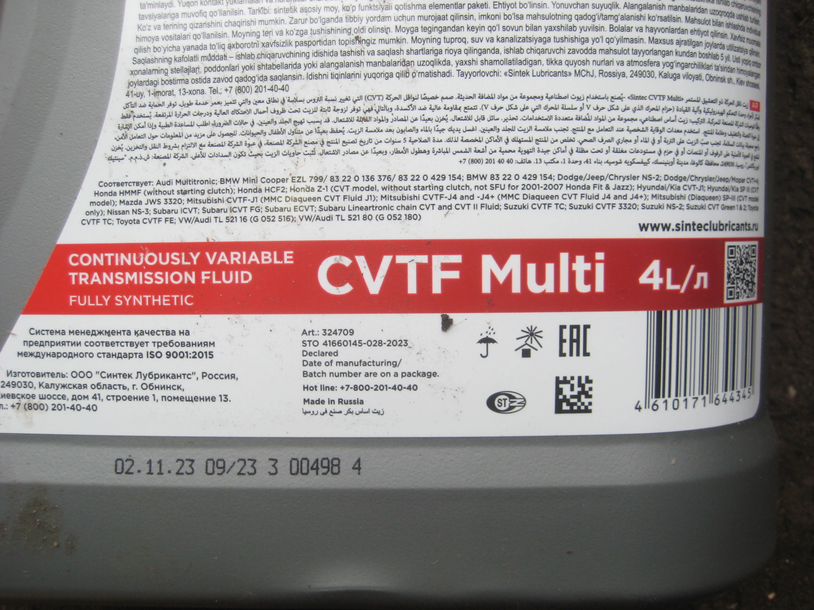

Прикупил на Озоне в магазине Синтека две фляги Sintec CVTF Multi по 4л.:
Отзывы о этом масле в Ойл-клубе неплохие. По вязкости хотя оно ближе к NS-2, чем NS-3.
Артикулы для заказа были :
324706 — Sintec CVTF Multi 1L
324709 — Sintec CVTF Multi 4L

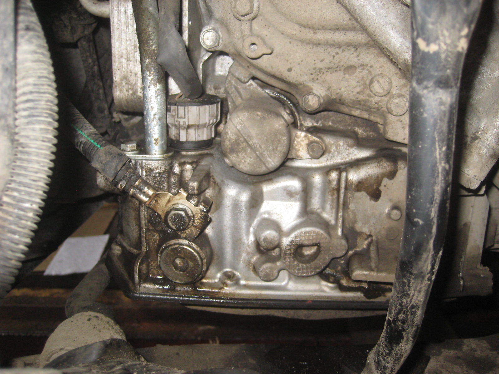

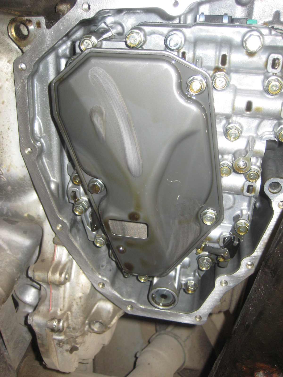

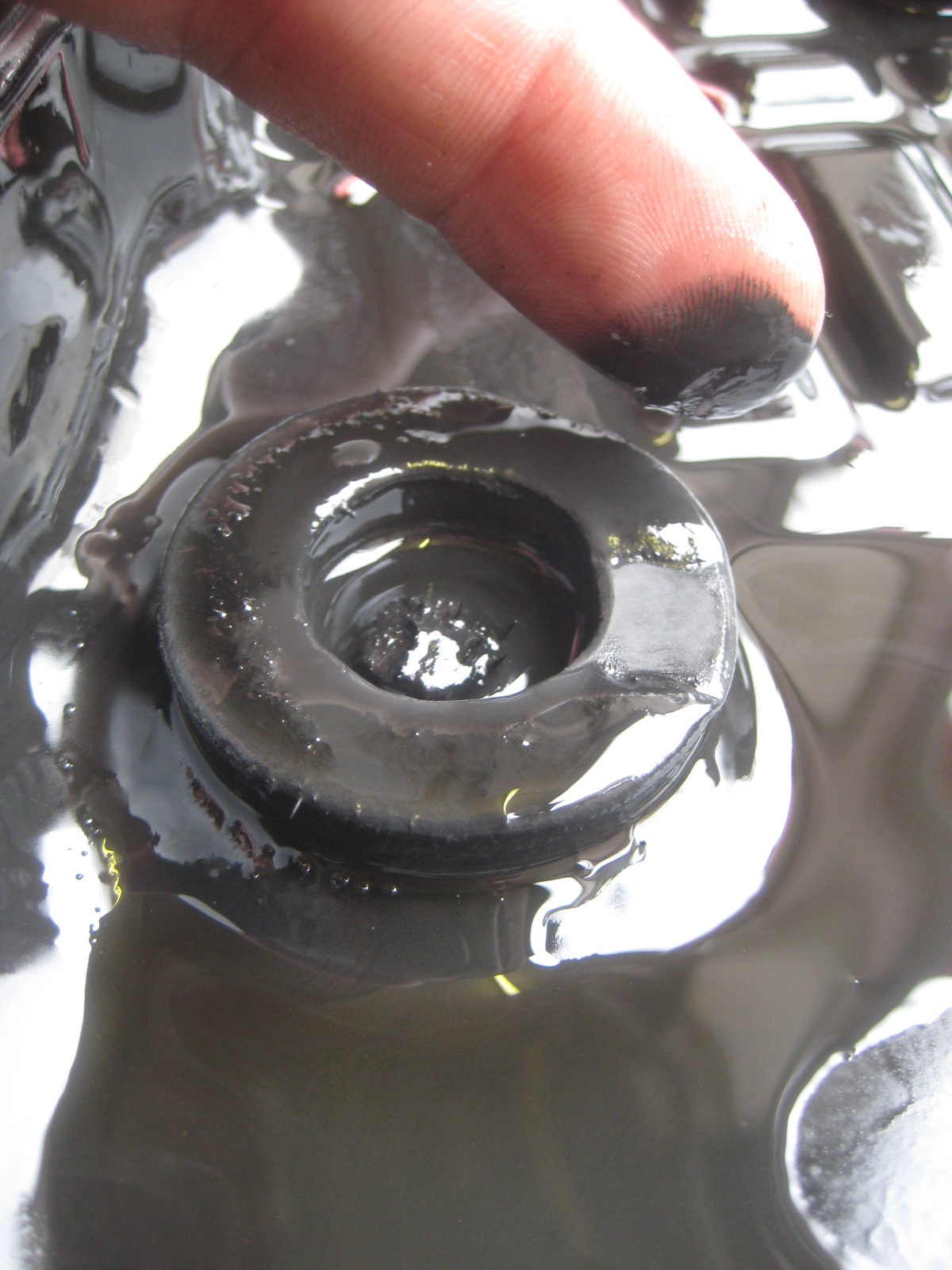

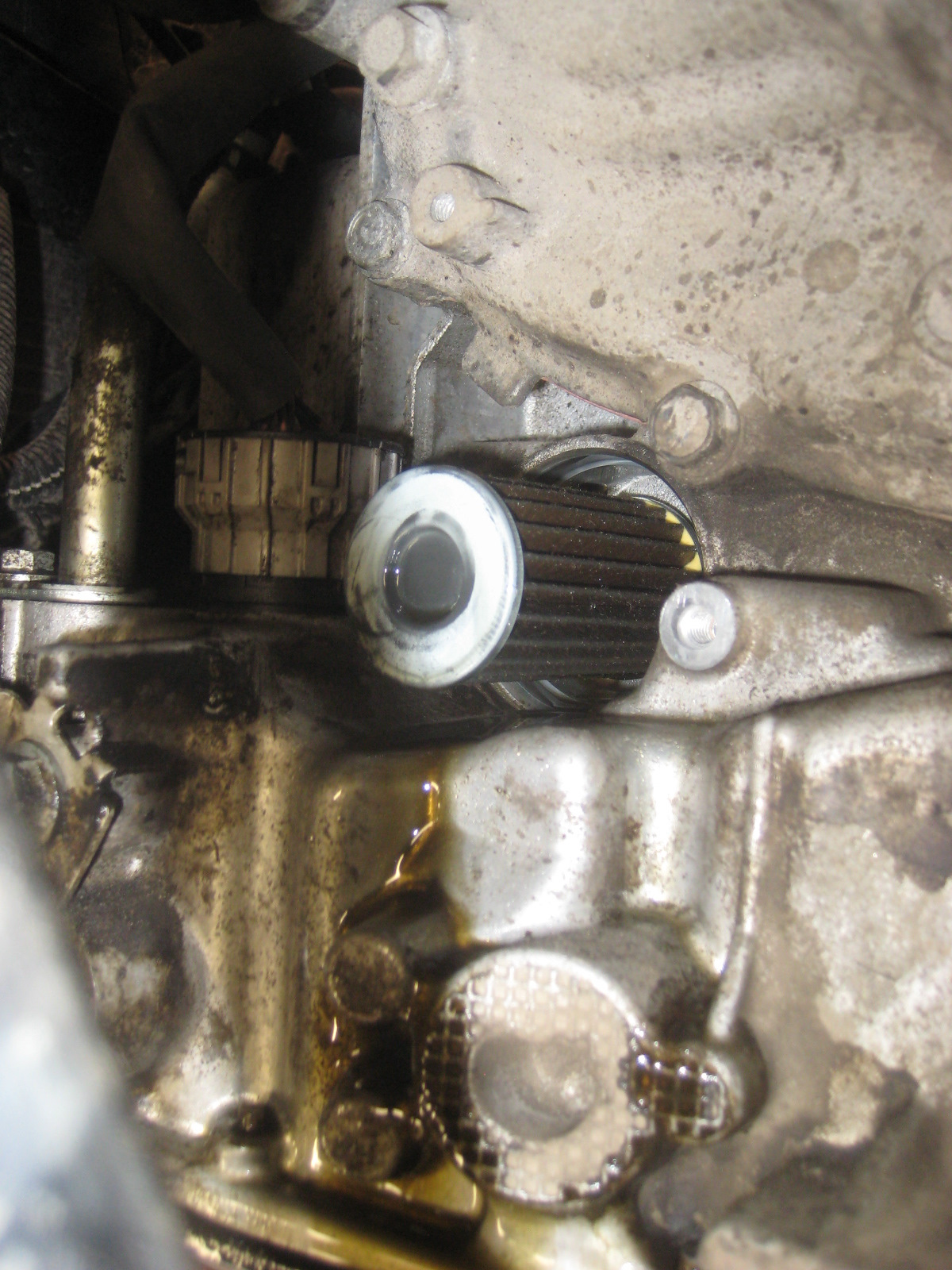

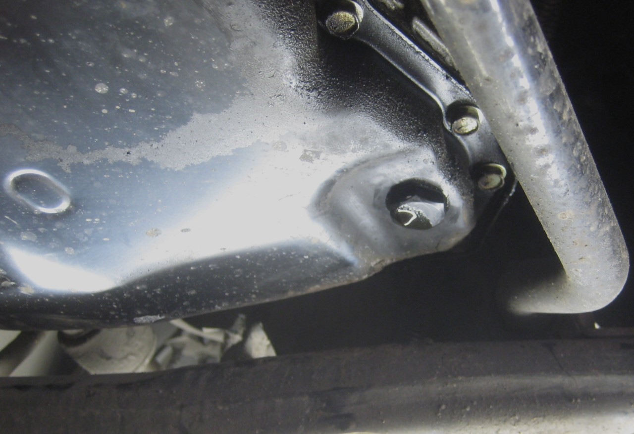

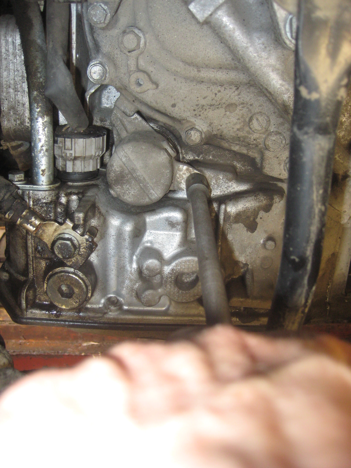

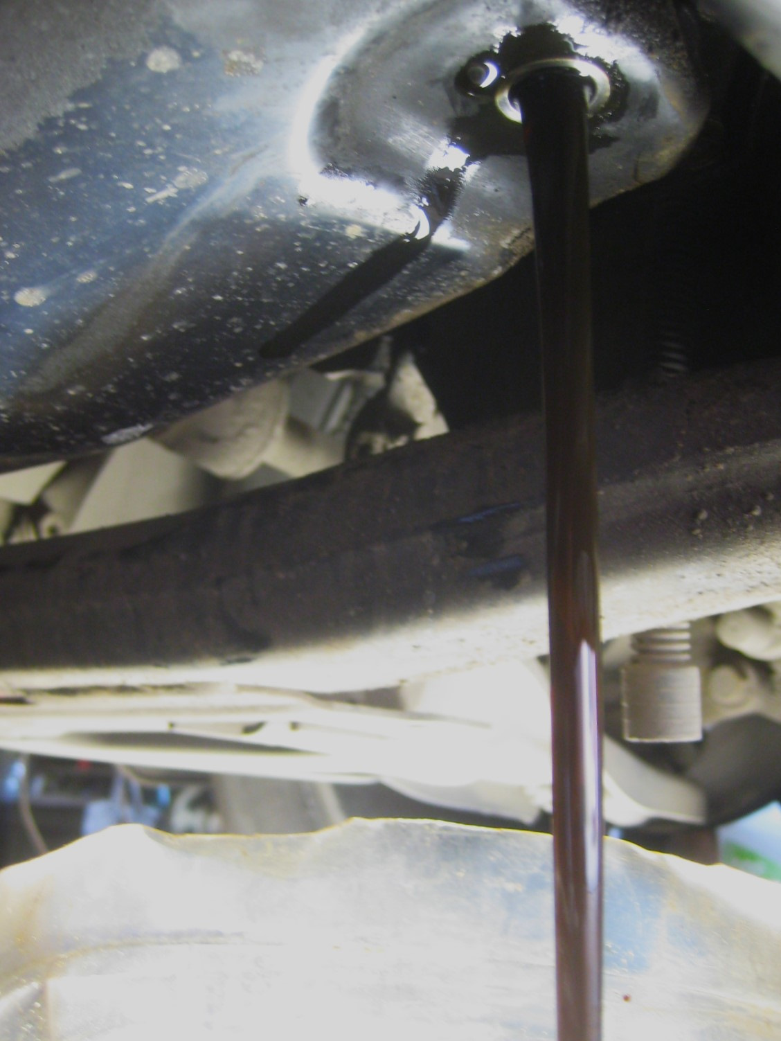

потом поворачиваешь против часовой и вынимаешь на себя.

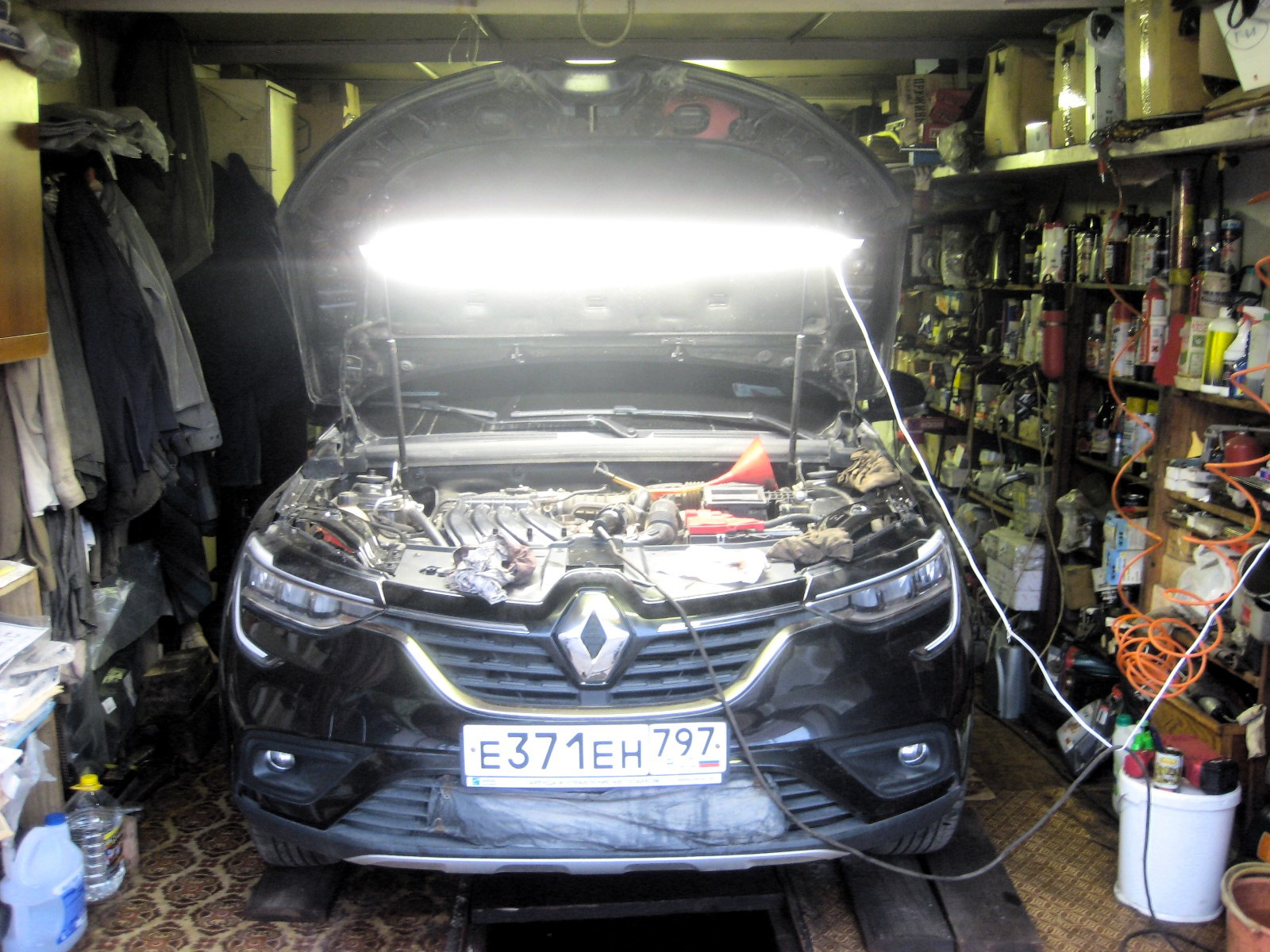

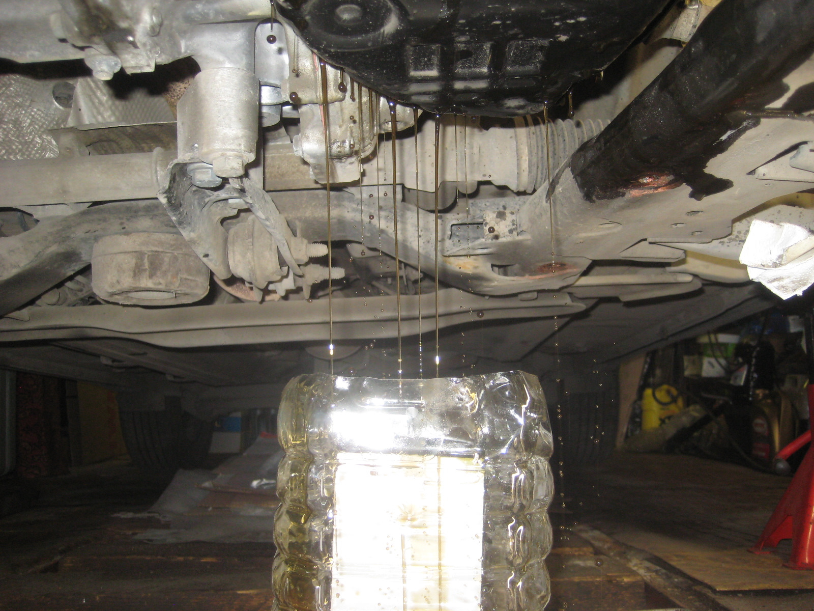

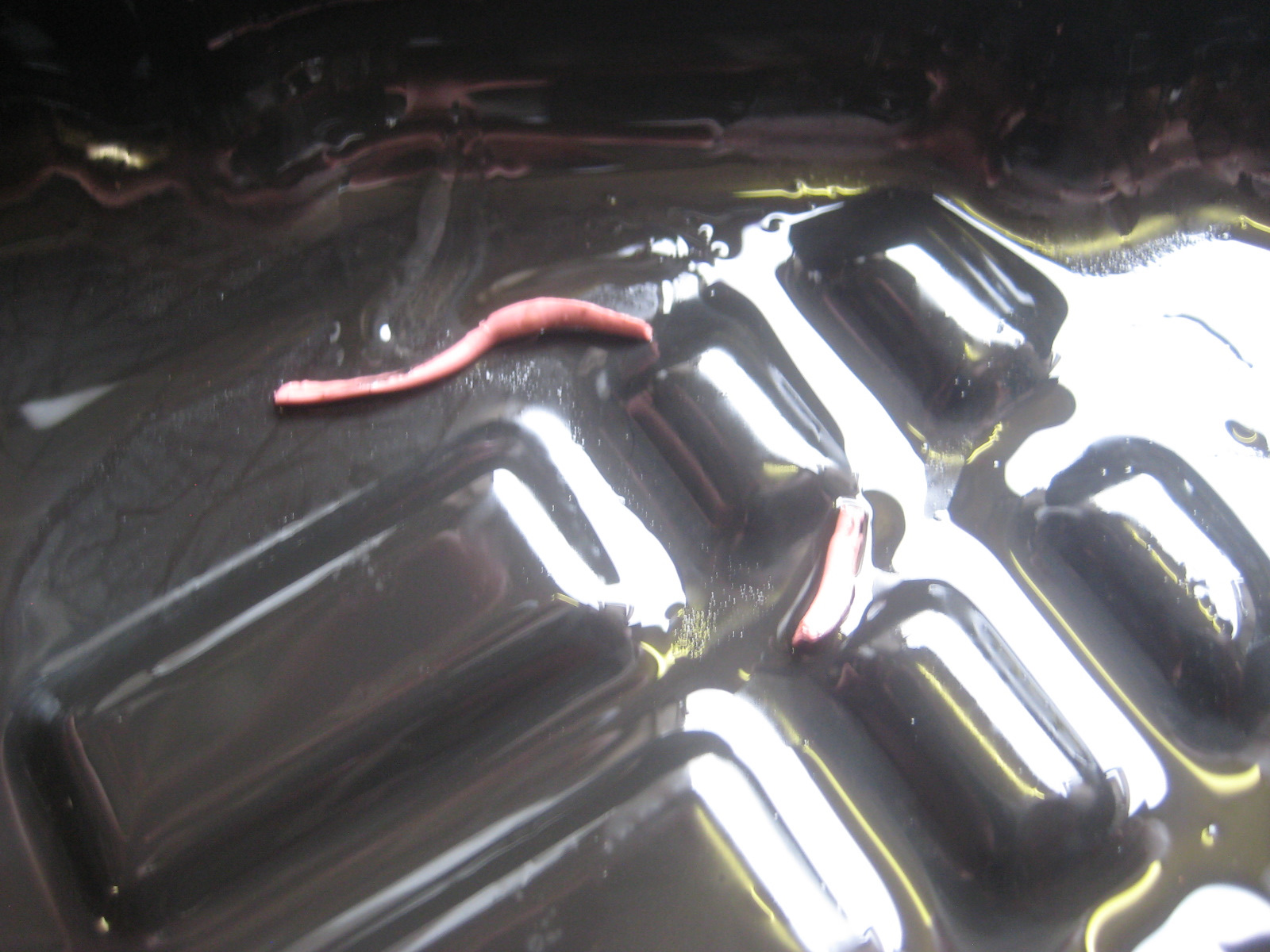

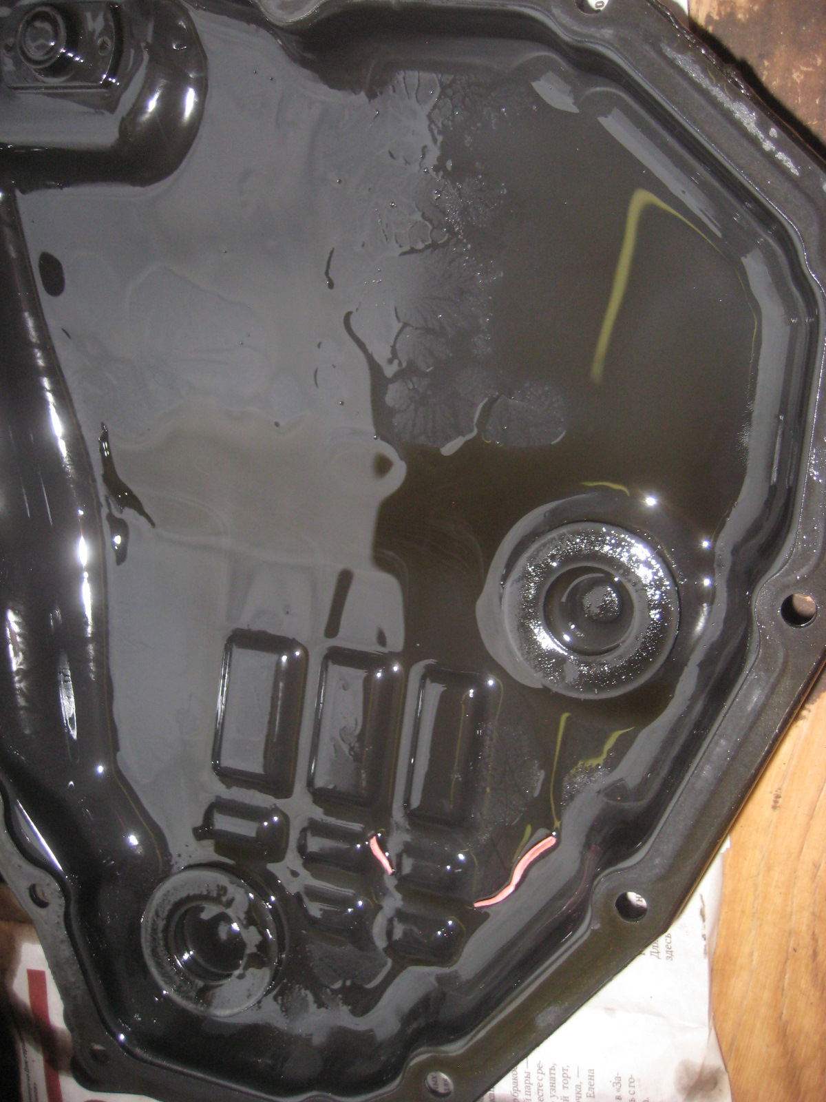

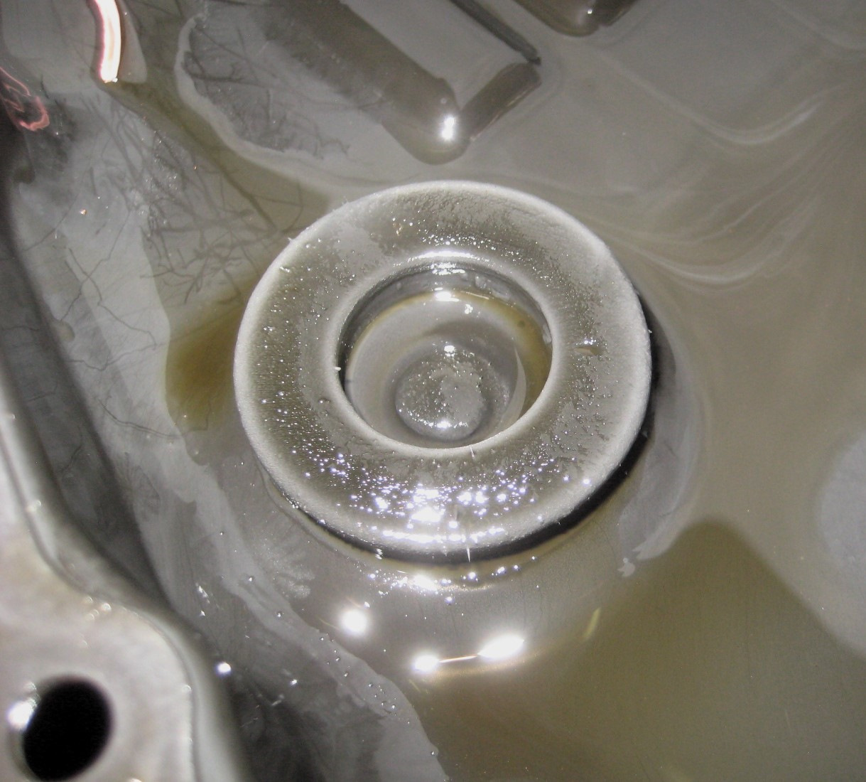

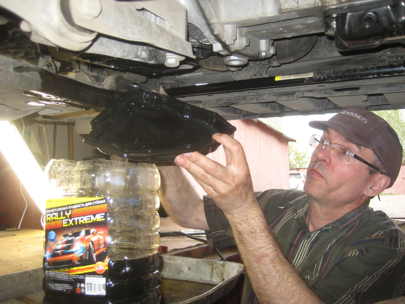

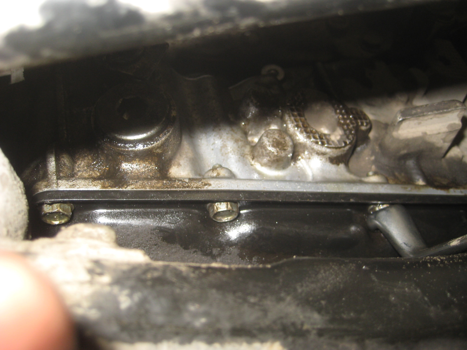

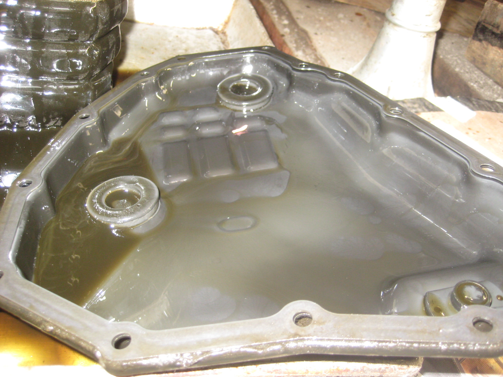

Далее, снимал поддон.

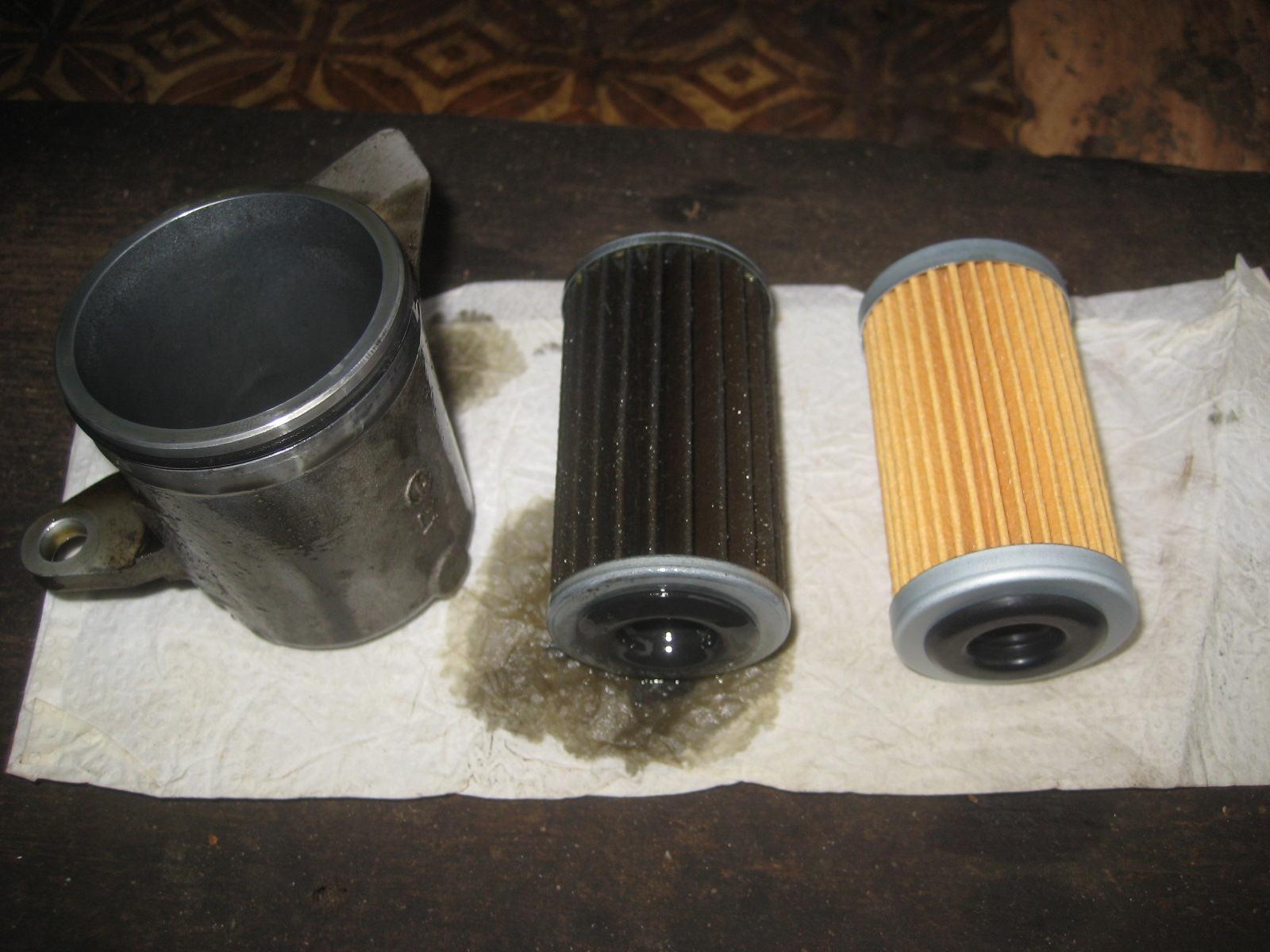

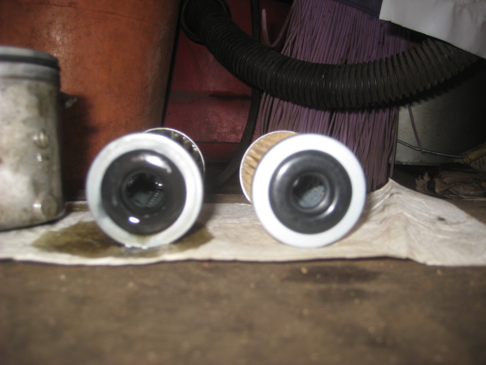

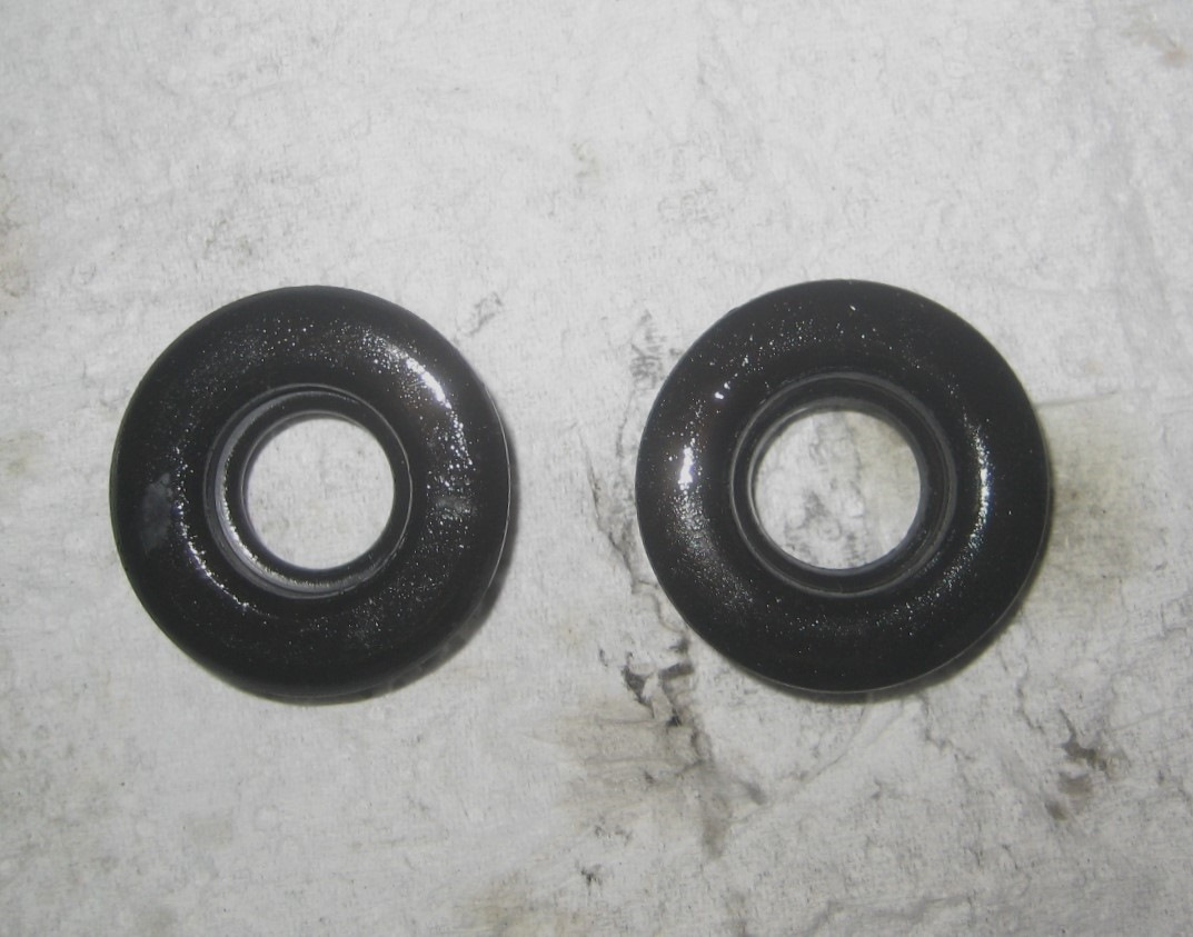

Новый фильтр Sat ST-31726-3JX0A, брал в Экзисте за 404 руб.
Потом собрал всё на место. Долил до уровня. Прогрел. Ещё долил…
В итоге, вошло около 5,2 л масла. Т.е. там внутри около 2 литров осталось старого масла.
Радиатора в системе нет. Как выгнать старое масло замещая новым — не придумал.

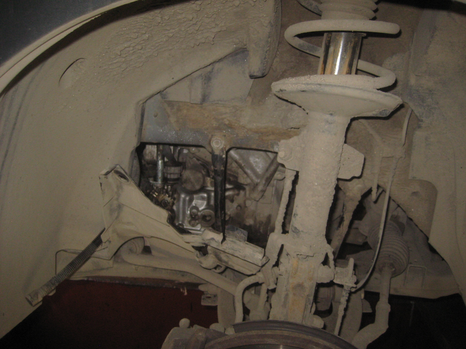

Теплообменник не снимешь, расположен не удобно.
Теоретически, можно ещё подать свежее масло в центральное отв. фильтра. Масло пойдёт в систему. А старое масло стечёт в поддон. Но тут потребуется мощный насос.
Придётся менять частично.
Проехал около 10 км. по городу. Ни каких изменений в работе не заметил.

Я заливал масло через воронку в трубку где щуп.
И щупом смотрел уровень.
Как в моторе.

Блин, вам машину не жалко? Залили непонятной бурды какой-то! Если нет финансов на Ниссановское масло, есть аналоги хорошие: Тотачи например или Полимерум. Проверенные на этих вариаторах на Вестах и Ниссанах. И денег адекватных стоят. Фильтр грубой очистки надо было почистить, раз уж сняли поддон. Уровень по переливному отверстию выставляется на определенной температуре.🤦♂️

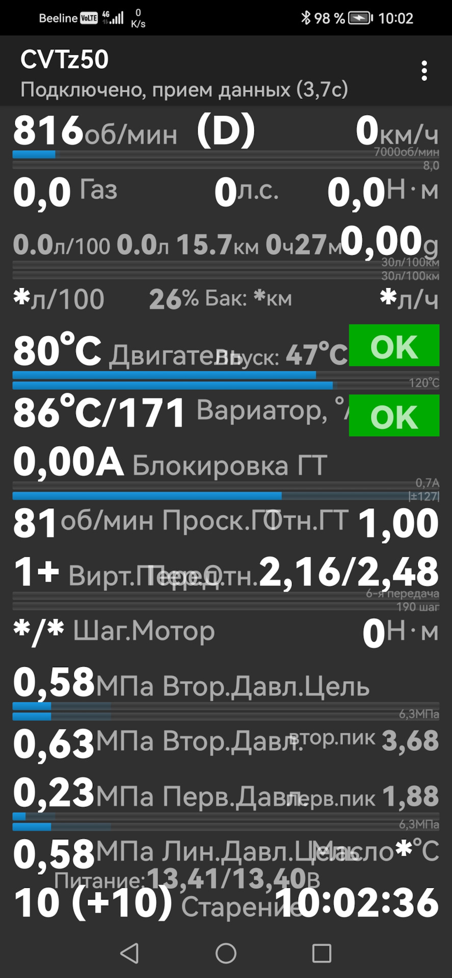

Программа cvtz50 есть. Но не пробовал ещё. Отпишусь.
Зря, сравнить можно было бы, до и после
Подключал cvtz50 .Обнулил, и забыл сфоткать cтарую деградацию. Было около 42.000 ед.
Давление там постоянно меняется. Сложно сказать какое должно быть.
За час езды по городу набегает около 10 ед. деградации, даже если температура ниже 90 град.
Вот внизу 0,23мпа, перв давл, у меня на холостых падает до 0,15. Не знаю, что это за давление, но на предыдущей машине было всегда больше 0,2.
Попозже, после жары напиши как дела. Программы на телефон cvtz50 нету у тебя? Там можно отконтролировать давление масла и температурный режим.
