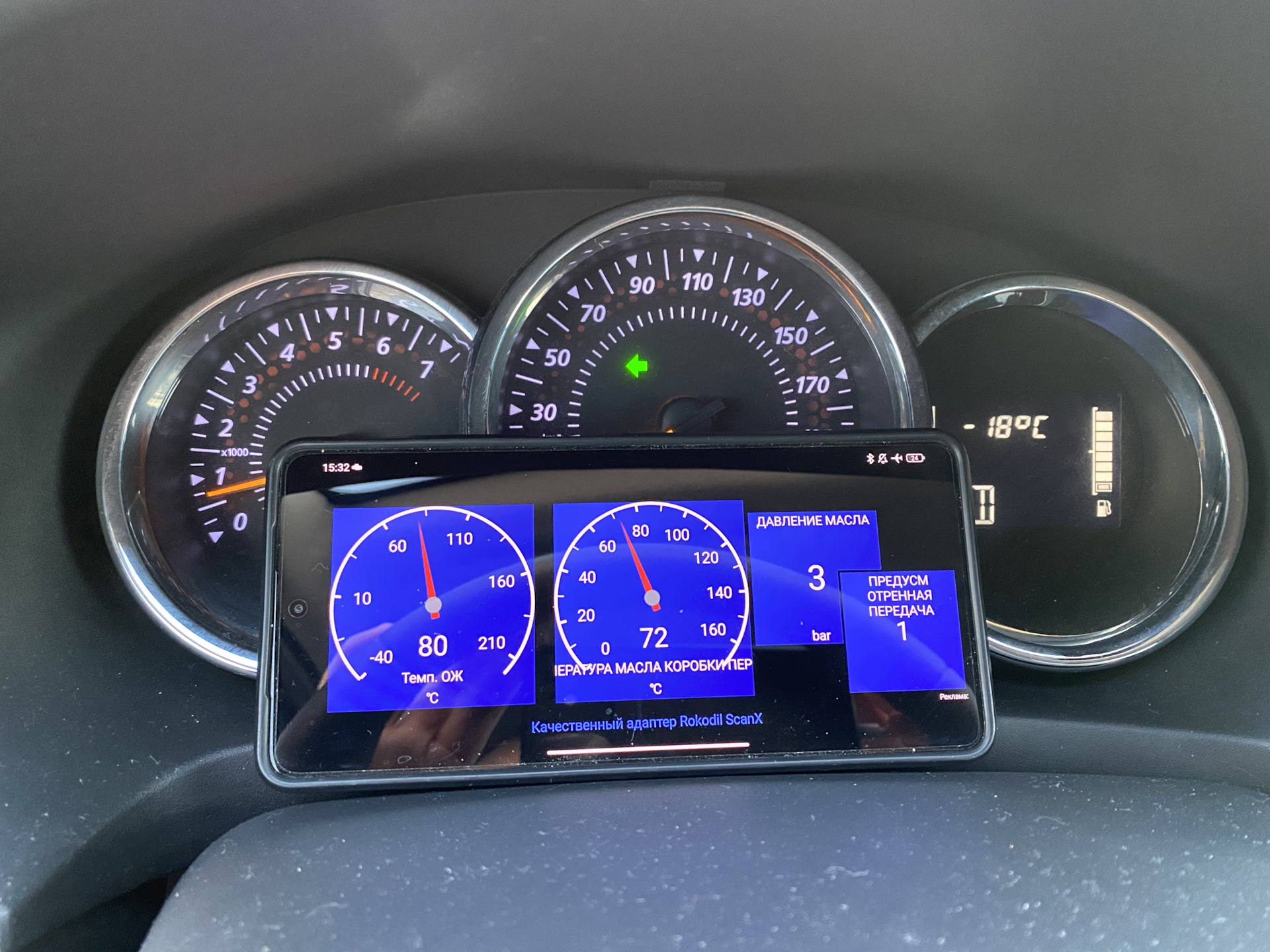

1. Работа проделана интересная и полезная для понимания назначения параметров настроек машины.
2. Какой смысл от индикатора температуры, показывающего непонятно что (примерно как и индикатор топлива)? Мне кажется полезнее было бы поставить индикатор температуры по obd2. Стоит копейки, но по крайней мере видишь температуру.
Смысл чтобы не закипеть
У меня четыре квадратика показываются с 75 до ориентировочно 110 градусов 🤷♂️
хм, а надо покопаться. Индикатор топлива то можно откалибровать
Будешь копаться, взгляни, пожалуйста, можно ли программно изменить температуры включения первой и второй скоростей вентилятора 🙏
это уже прошивка ecu, но посмотреть можно

Проще OBD2 индикатор поставить, чем панель менять. За 20$ цифры температуры и звук перегрева.
за 20 долларов у меня магнитола будет с can шины температуру показывать. Сделаю потом статью и про это
RozAlex
Просто поставить обд индикатор — это не интересно. Всего за 20$ человек получил штатное, более приятное решение, чем у него было, и, наверное, еще получил удовольствие от процесса, проделанной работы и итоговой победы. У меня, например, это так, мне просто нравится этим заниматься, что-то доустановить в автомобиль. Иногда процесс даже важнее.

Да чем оно приятное то ?
Ну вы же не станете отрицать, что новая приборка лучше, чем старая ? ) хотя бы даже тем, что она не синяя.
У меня новая приборка, синяя при взгляде сбору.
Квадратики чаще всего закрыты телефоном с навигатором.
Так что смысла в таких движениях вообще не вижу.
