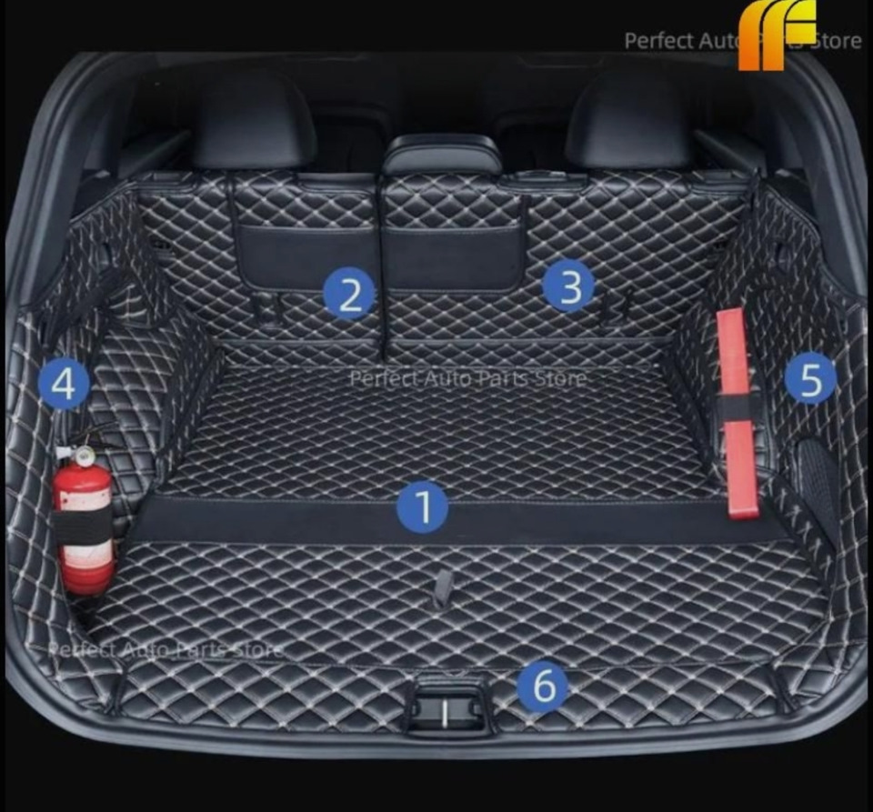

В багажнике смущали незащищённые пластиковые боковины. В предыдущей машине багажник был полностью обшит карпетом. Думал тоже заказать и оклеить, благо есть недорогие готовые наборы. Но по опыту даже если багажник в карпете все равно нужно колхозить и стелить что-то при перевозке тех или иных вещей чтобы его не испачкать.
Поэтому для защиты багажника решил заказать готовый набор от наших китайских друзей четко под багажник Monjaro.
Заказывал специально в темном цвете с темной строчкой. Чтобы не было лишних надписей. Согласно карточки товара ожидание было следующим. =)
Ну а реальность оказалась такова. Немного другого цвета прошивка и эмблемы откуда то появились ))
Я сильно не расстроился. Такой вариант тоже не плох. Функцию свою выполняет.
