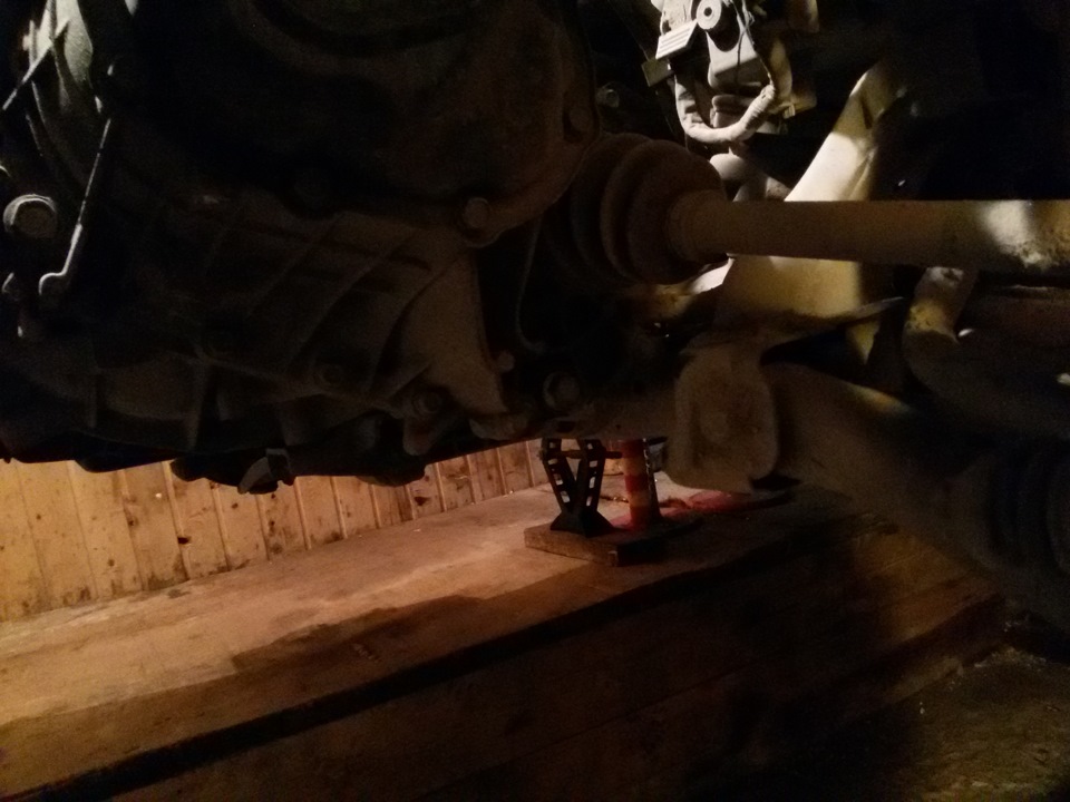

В сервисе заломили цену в 4500 — 6000 тр работа только. Это ужаснуло, но я уже давно планировал что замена сцепления будет самостоятельной, пора переходить так сказать на новый уровень ;) нечего ограничиваться заменой масел свеч, фильтров и тп. ))
И вот машина стоит уже на подставках в гараже с приямком глубиной см в 45. И понеслось.
Опушу все условно, фото ниже будут.
Итак снял акум,
отсоединил мозги от хомутов,
снял патрубки воздушные и коробку фильтра,
поддон акума,
отсоединил все разъемы от коробки и пр что мешалось,
снял рабочий цилиндр сцепления и трубки его,
отсоединил стартер (ну это ваще капец, засунули его так что хрен вынешь от туда, остался лежать рядом на проводах ))),
снял "защиту двигателя" (пластиковый кожух),
отсоединил тросики коробки,
добрался до рулевых тяг — открутил гайки, пару раз ударил тихонько и она вылетела.
стал откручивать шаровую опору и также постукивая вытаскивать — НИФИГА не поддалась. решил не ломать и пойти другим путем.
открутил рычаги подвески
выкрутил 2 болта крепления стойки
открутил датчики АБС
отсоединил шланг тормозов
СЛИЛ МАСЛО С КОРОБКИ
поддел ломиком привод лев и правый у коробки и она выскочила. аккуратненько вытаскиваю привод с тормозами и шаровой (тяжеловата конструкция)
И вот мы все сняли что мешало снятию коробки.
подпираем движку колесами чтоб не упал
начинаем отсоединять опору ту что дальняя за двигателем
после поддомкрачиваю коробку и отсоединяю опору двигателя правую под акумом.
после начинаю по кругу откручивать болты коробки ( 2 длинных- стартер, 1 средний, остальные короткие)
открутил — плавно отвожу коробку и при помощи 4 рук и матери пытаемся снять коробку которая держится на пропущенном не открученном болте (маленький экран привода за двигателем)
сняли коробку.

диск, корзина и выжимной 1 в 1 с родным!
Проба диска (люфт шлица в диске) показал что он почти такой же как и в старом, может чуть чуть потуже. Вот теперь думаю будет этот стук вновь или нет.

Что то много всего лишнего поснимали, рычаги, ступицы.гораздо все проще делается же.😃
да, но шаровая не вышла, ступичный разбалчивать не хотелось т.к. ключа динамометрического не было, снял целиком, дабы вытаскивать легче было

стук я выявлял так: включаю передачу, машина едва начинает двигаться, торможу ее ручником чтоб ликвидировать все зазоры в шаровых шрузах и прочих шестеренках. после нажимаю снова на сцепление, и если быстро отпускать его — без ГАЗА, то происходит щелчок, удар, стук, чем медленнее отпускаешь сцепление тем он тиши либо исчезает совсем. При равномерном отпускании сцепления и одновременном нажатии газа щелчек не проявляется, либо он ГЛУХОЙ. по поводу с 1-на 2 и выше-не замечал, но возможно было. возможно что сцепление немного подпалено и увеличился зазор. посмотри фото мои в первых частях, там я диск сцепления разобрал до основания. там есть шестерня зубчатая, возможно она подстукивает, просто больше там нечему стучать мне кажется. мое сцепление оказалось идеальным, еще бы 80 тыс км пробежала бы. комплект 5500- смотри журнал мой, там я писал какое именно взял.
