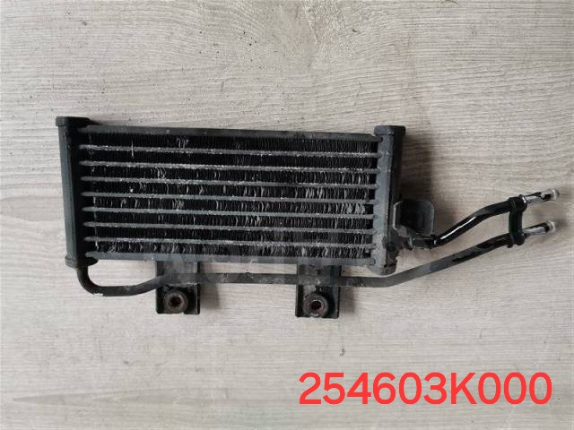

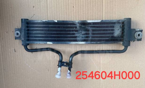

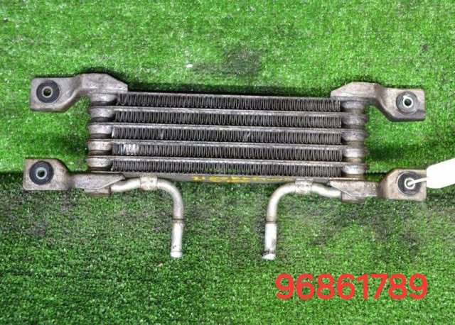

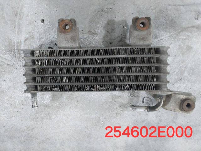

Всем привет в продолжение истории про температуру АКПП нарыл некие разновидности масляных радиаторов от Captiva и Hyundai/Kia. Других конструкций это просто какие-то бублики дырявые размером с ладошку или напоминающие коробку фильтр от противогаза(на ниссанах) или сильно здоровые конструкции(как есть у мерсов).
Ниже привел фотографии, возможно кто-либо из Сузукеров юзает эти девайсы от сторонних авто? И есть ли смысл с этими "малышами" ставить термостат? Или -"Иии тааак сойдёт!"
Никаких постов тут про установку на ГВ таких радиаторов нет. А вот установок на Opel их-уйма, я таким образом узнал что у Opel температура акпп -как страшный сон…)
Знаю что ставят на ГВ от Jimny-ков. Можно и со Владика за 500 рублёв купить.но то на то в цене и выйдет из имеющегося списка в НСК. все по принципу одинаковые только вывод штуцеров разный и точки крепления. Думаю если подвернется удобный вариант в НСКе то взять что то из вариантов ниже. Со всеми нужно помудрить в установки спереди основного радиатора. Что думаете?

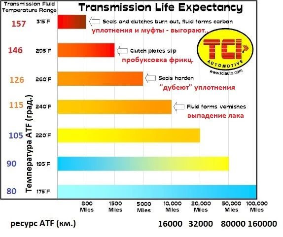

Попадалась такая табличка.
Так со слов мастеров с прицепом, в горАх и в гОвнах за 120° запросто уходит.
И масло даже гарью может не вонять, но и при 120° уже защита узлов в АКПП не та
