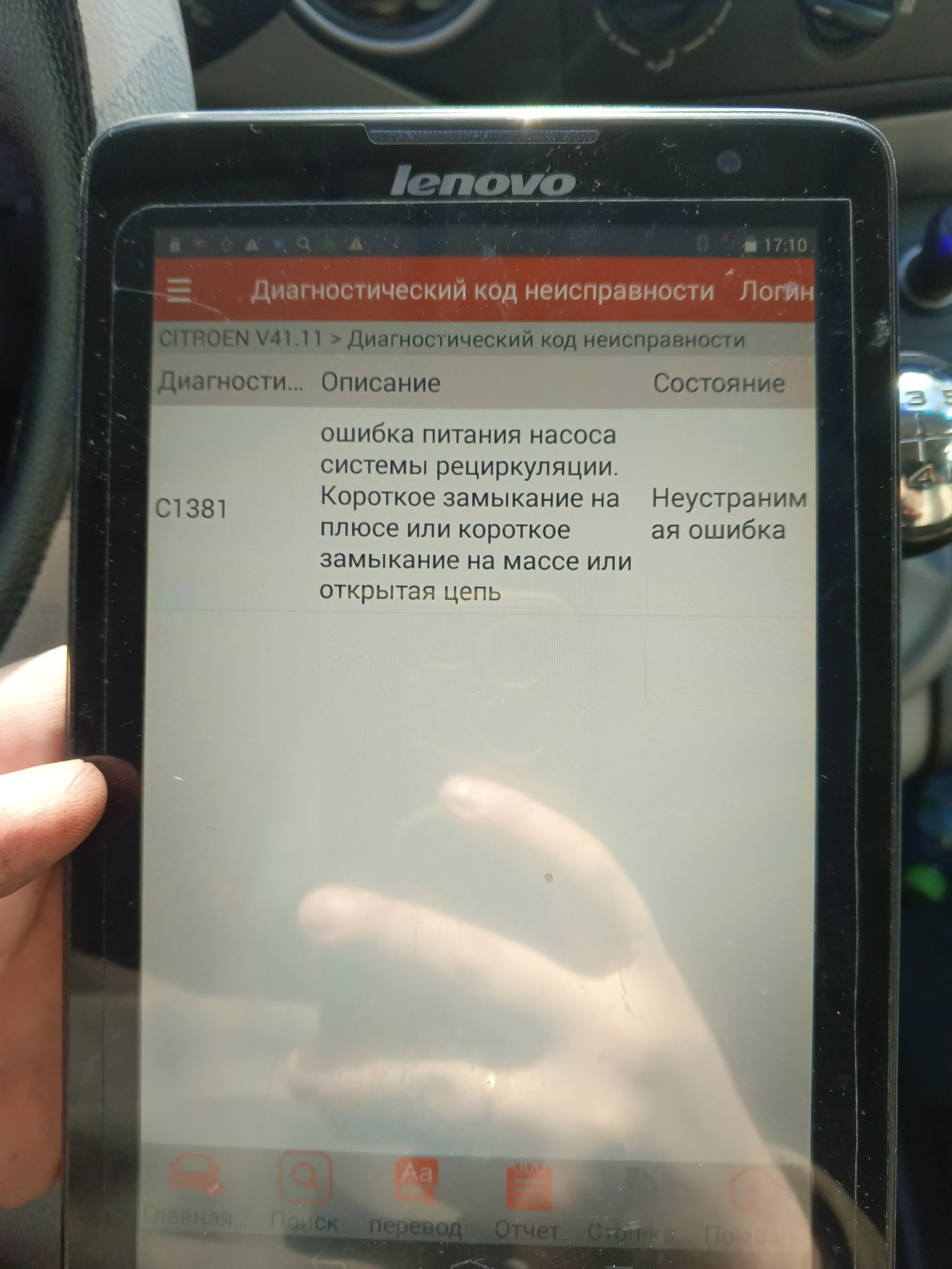

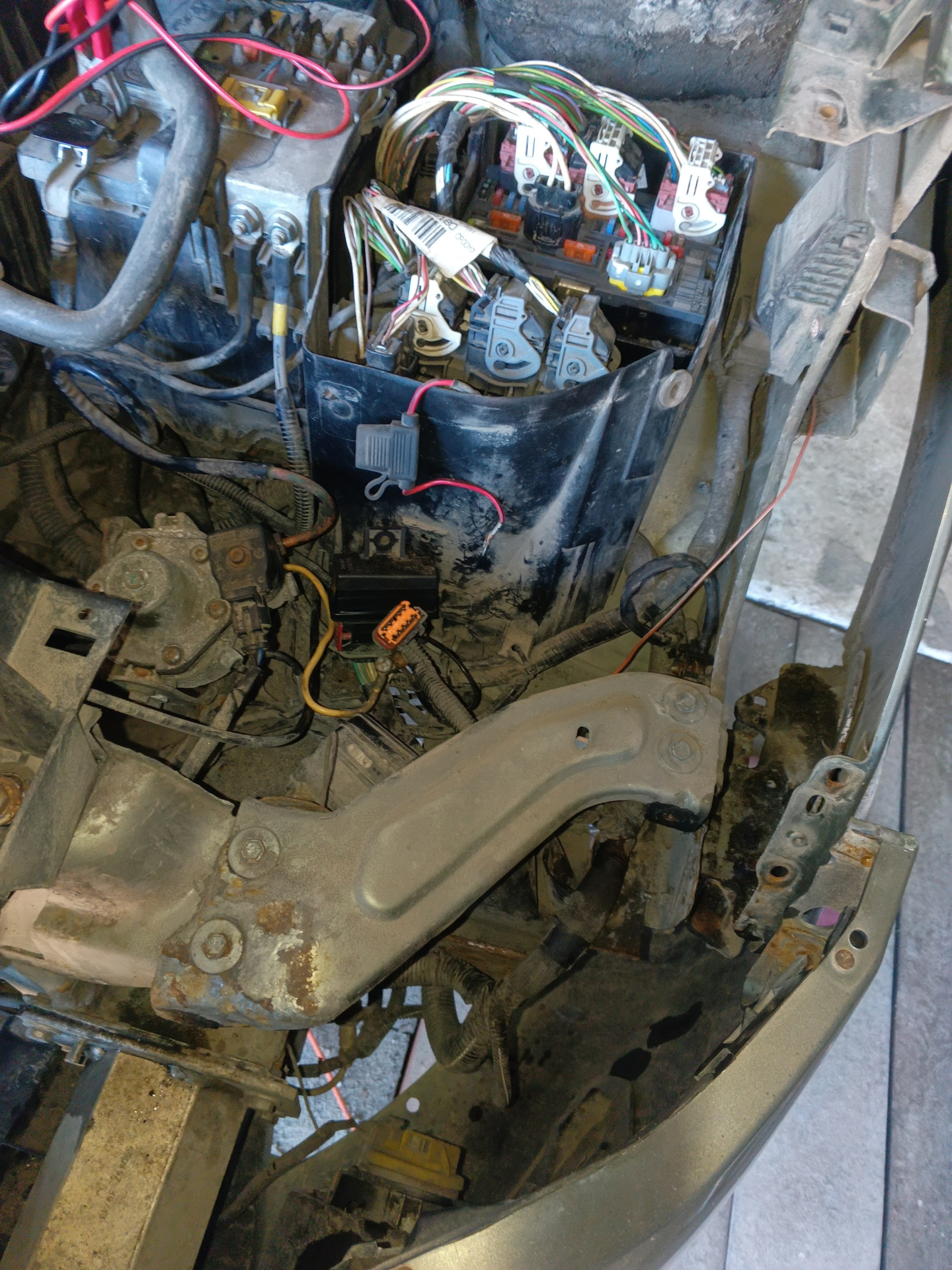

Столкнулся с проблемой, горел АБС — сначала кратковременно и редко, раз в месяц, потом загорелся постоянно.

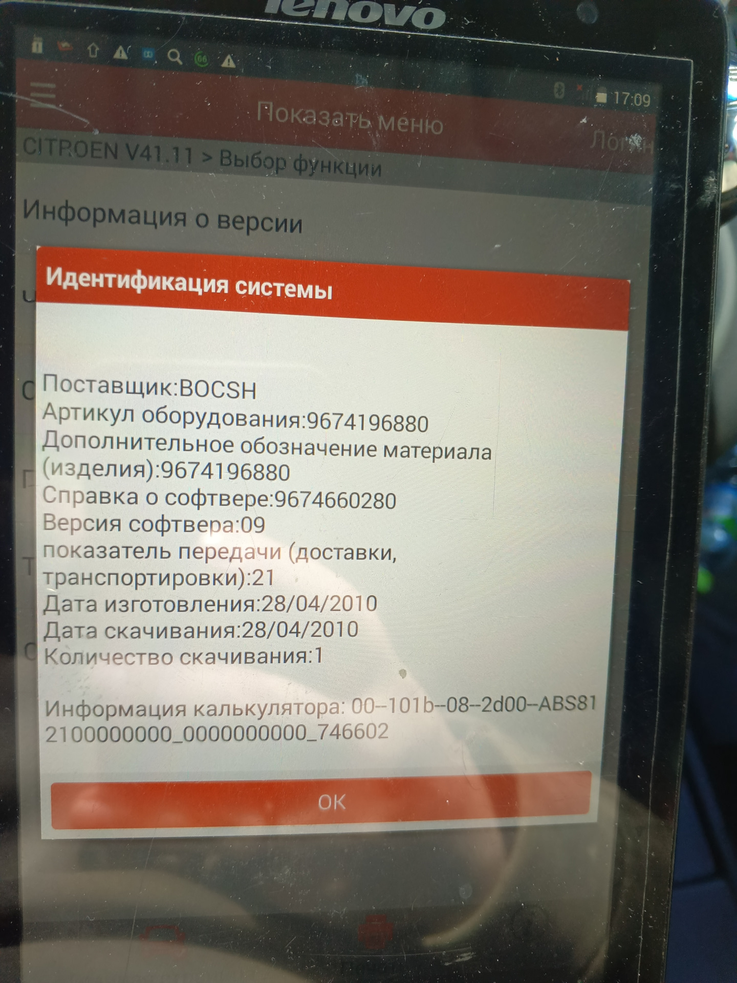

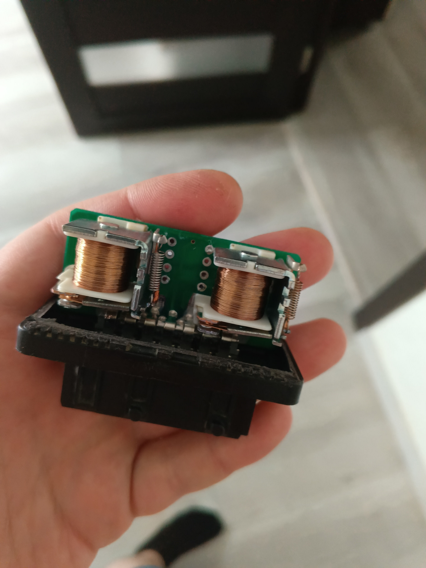

в блоке найдена ошибка C1381 — ошибка питания насоса системы рециркуляции, короткое замыкание на плюсе или КЗ на массе. И куча ошибок в других блоках по связи и по питанию. Что характерно, напряжение на блоке скачет от 8 до 11,5 вольт верх и вниз по синусоиде, когда падает ниже 8ми вольт связь с блоком теряется (проверял Лаунчем). Почитал про блоки БОШ и есть определенные проблемы с монтажом внутренних компонентов и платой управления. питание с подкапотного блока везде 14 вольт, предохранители все в порядке. завтра буду добираться до разъёма на самом блоке и уже если там все питания и массы ОК, то снимать и вскрывать электрическую часть Блока АБС. Может кто сталкивался с этой проблемой или имеет опыт замены блоков? Отзовитесь если есть опыт с данной проблемой! По ходу ремонта буду добавлять информацию, кстати реле моторов АБС я вскрыл и заменил диоды, старые были в порядке но все же. информацию о блоке АБС прикрепил. Заранее благодарен за помощь!

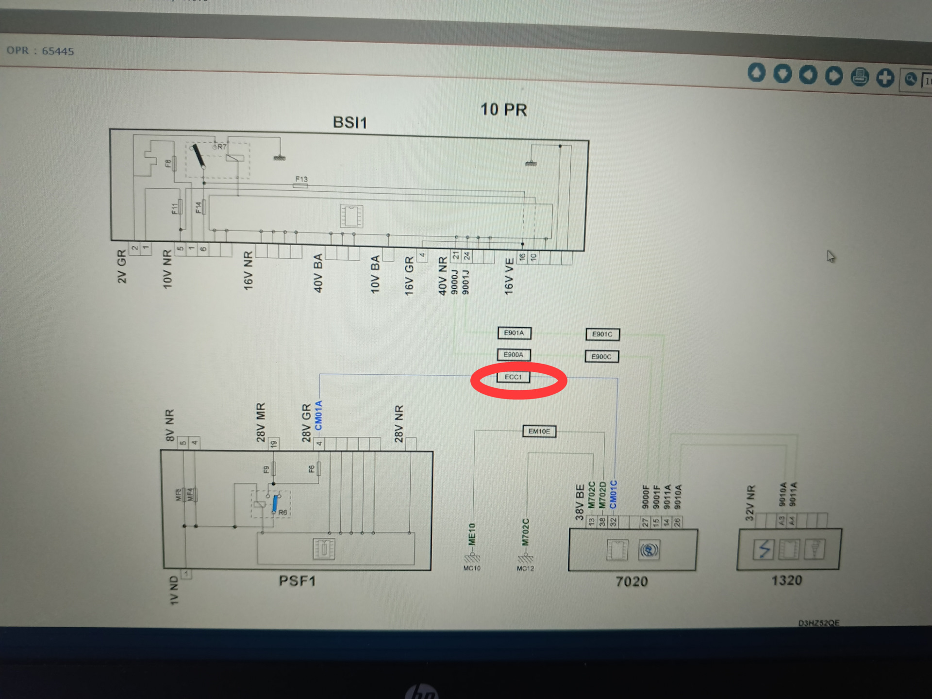

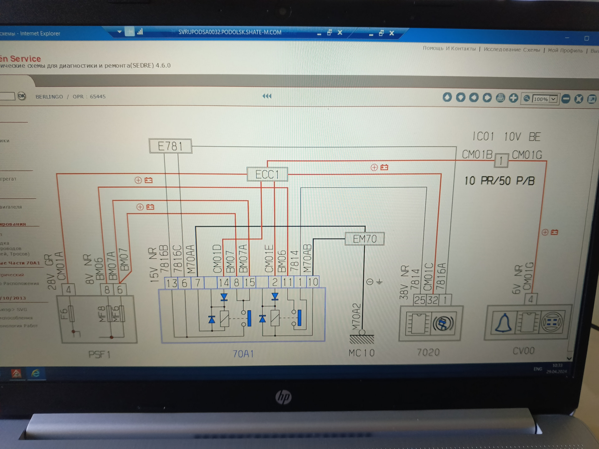

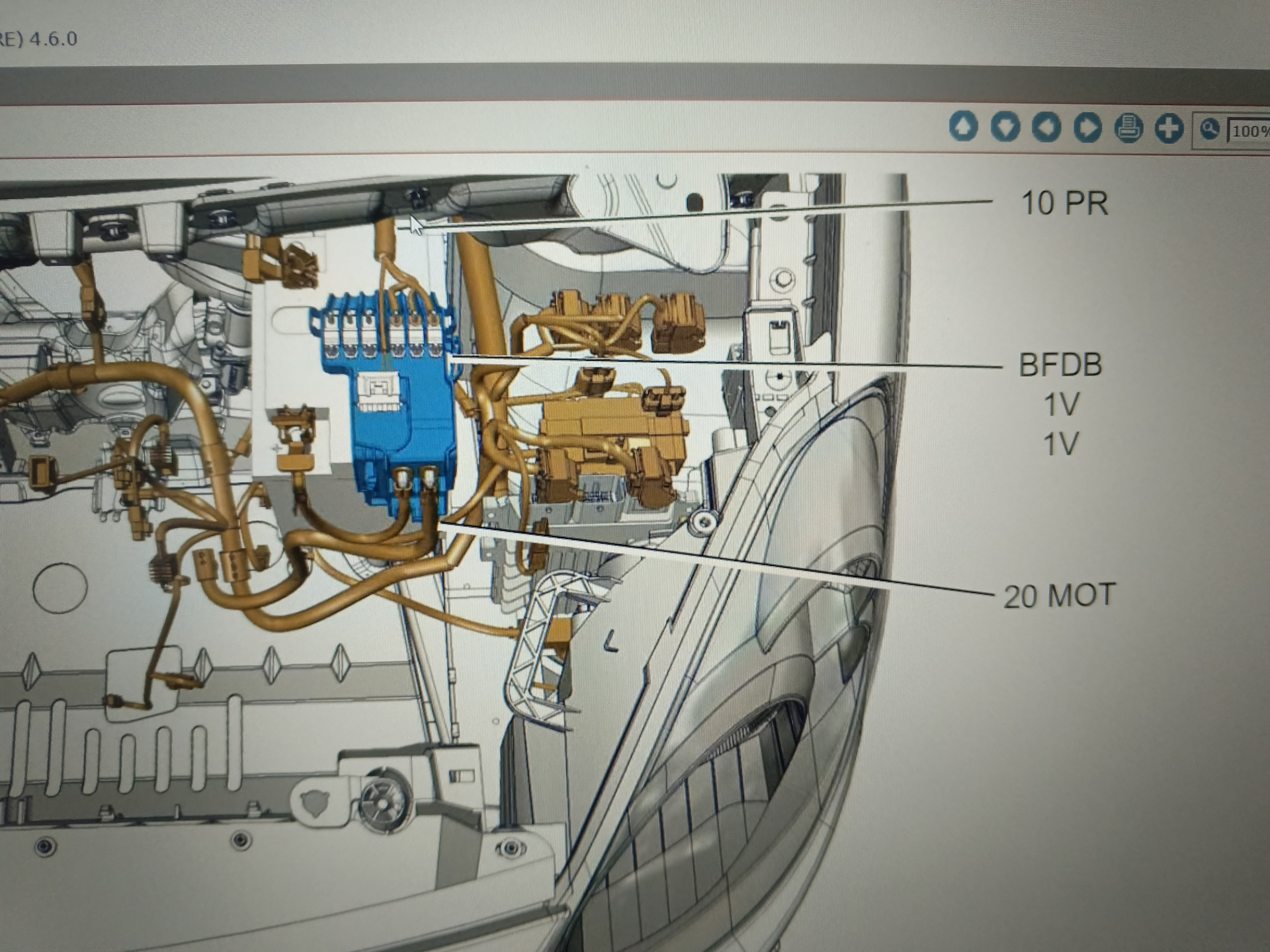

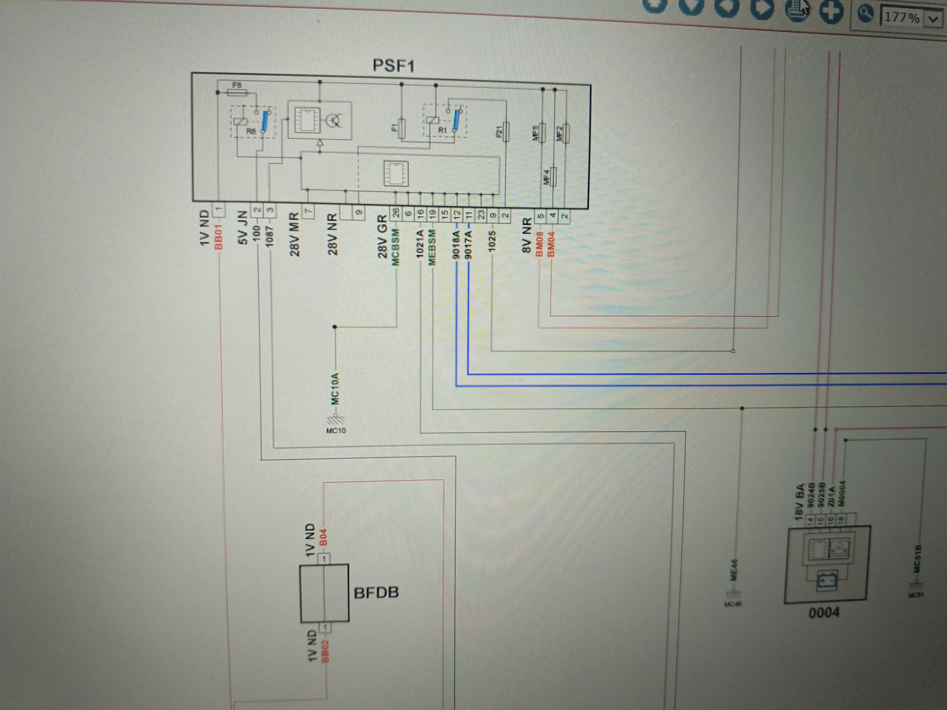

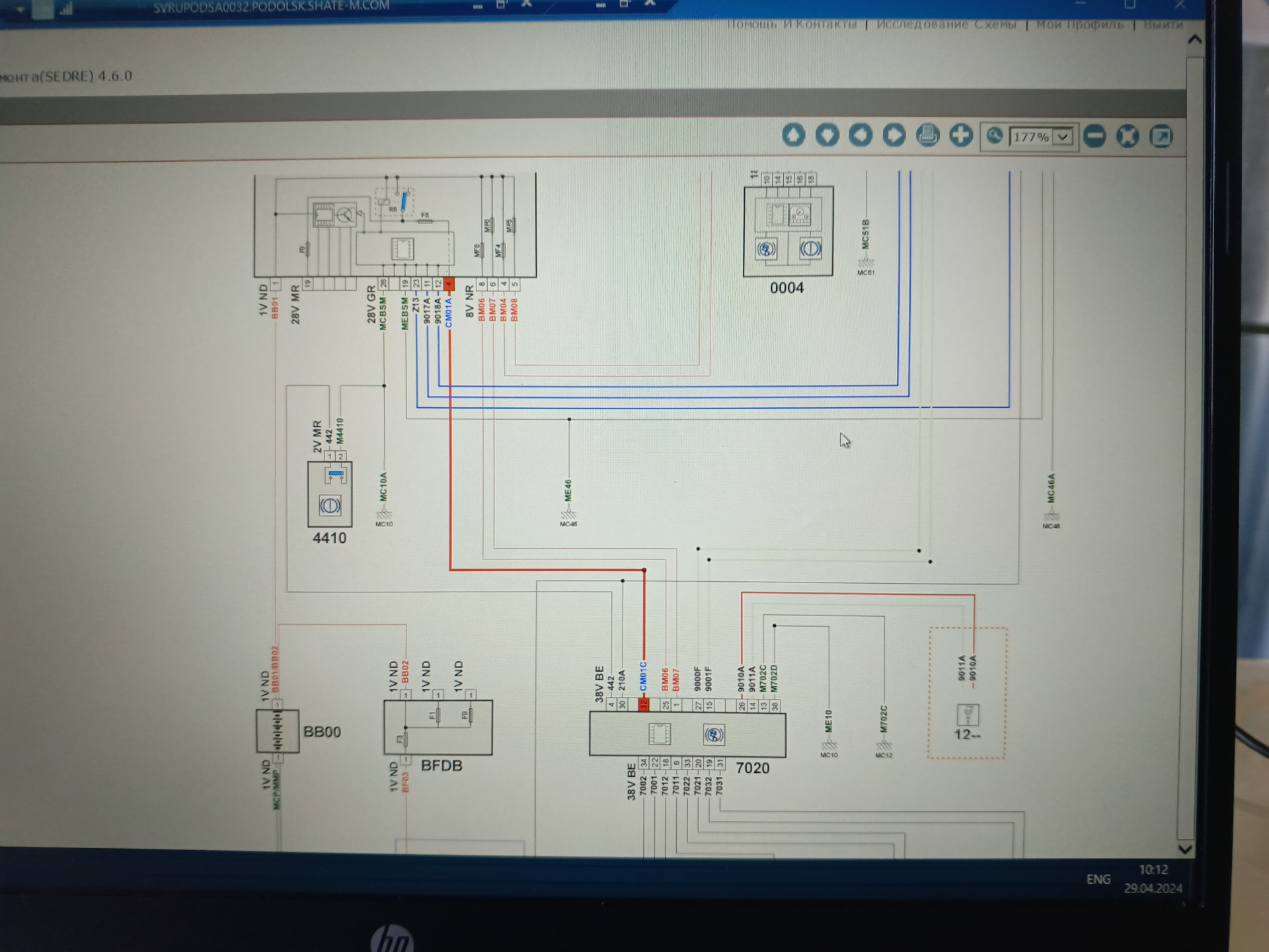

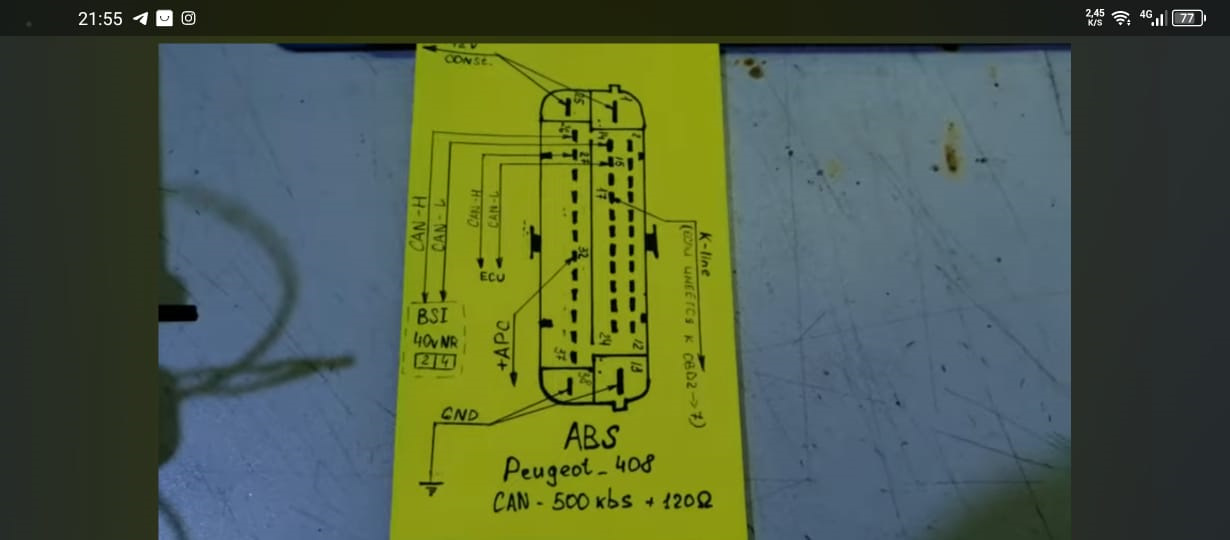

Прозванивайте провода, потом уже если все ок все остальное. Приложу их схем что есть, может кому пригодиться. Распиновка с с4 но фишка почти такая же, номера контактов отличаются.

У меня не было с ним проблем. Сейчас бампер снят, если что-то нужно посмотреть или сфоткать, спрашивай.
