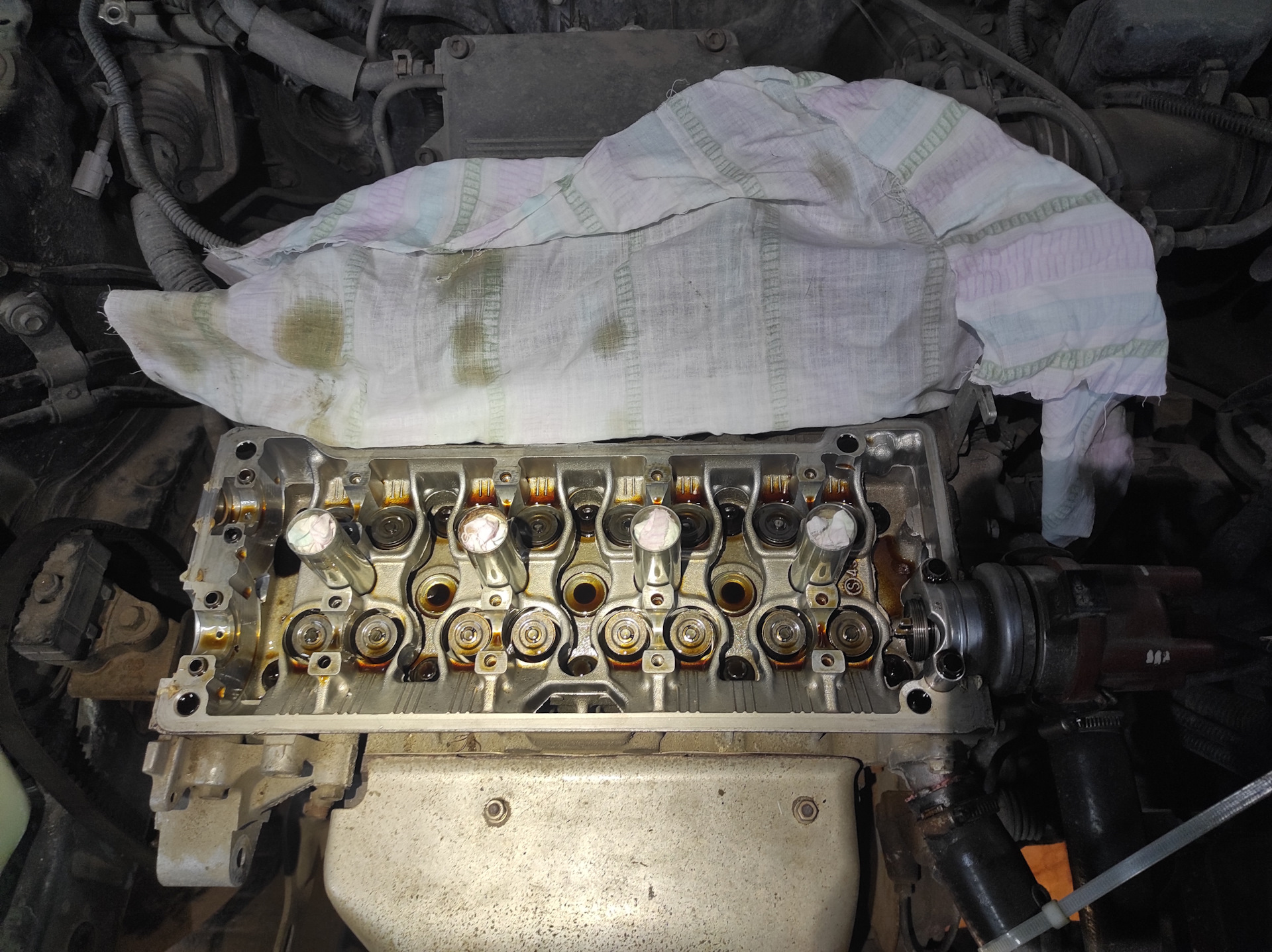

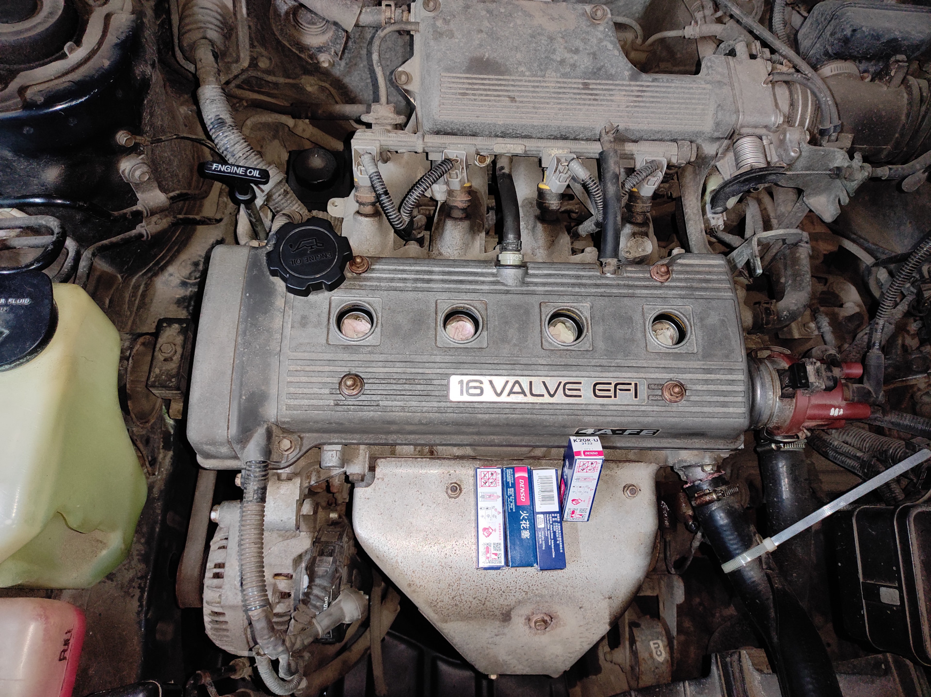

Скинул клапанную крышку, тут всё просто. Чистота мотора на высшем уровне, масло Лукойл, замена раз в 6-8 тыс. км.

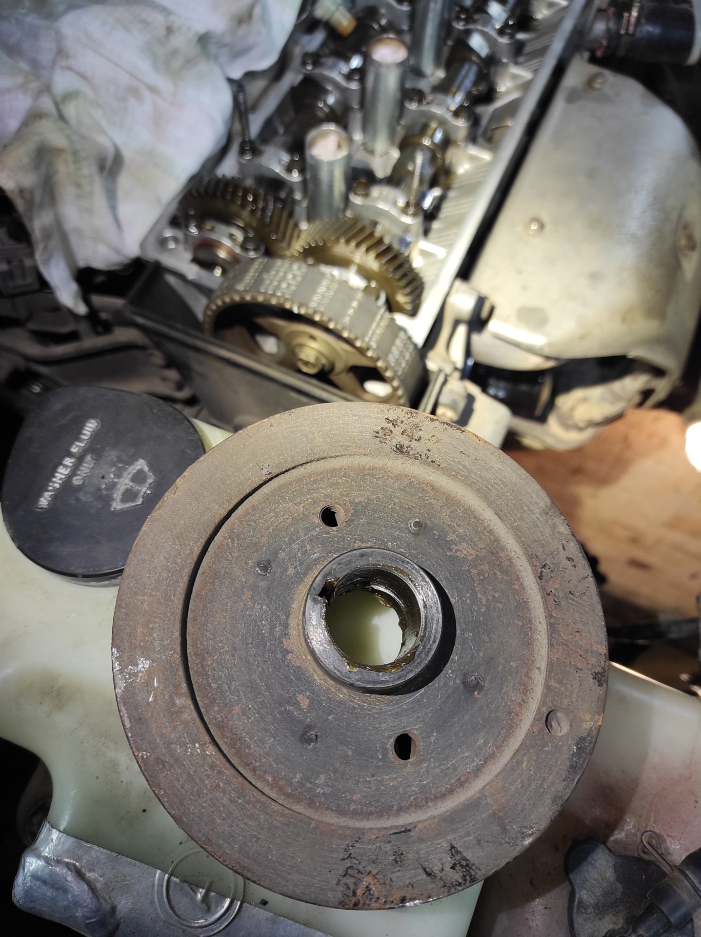

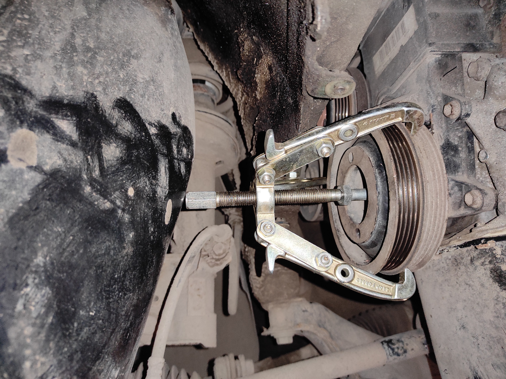

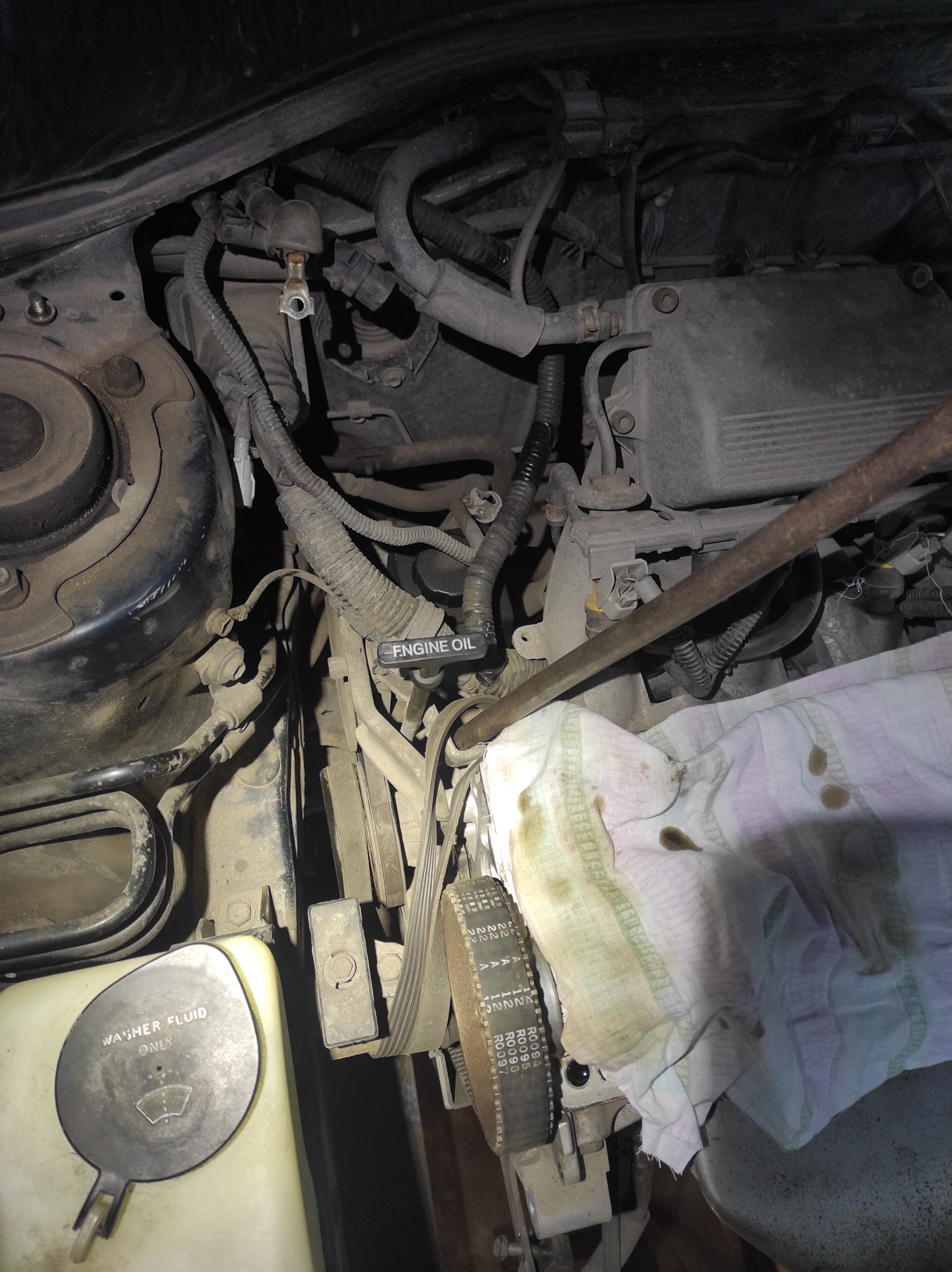

Скинул генератор, ремни. Надо снимать шкив коленвала и тут я упёрся, раньше легко отвёрткой сталкивался, а тут присох, блин. Пришлось съёмником тянуть, благо получилось зацепиться.
Аккуратненько, без лишнего усилия, подогрев, шкив стянул. Ещё надо скинуть шкив помпы, а как его зафиксировать при снятом генераторе, вот так – получилось зафиксировать с помощью старого ремня и монтировки.

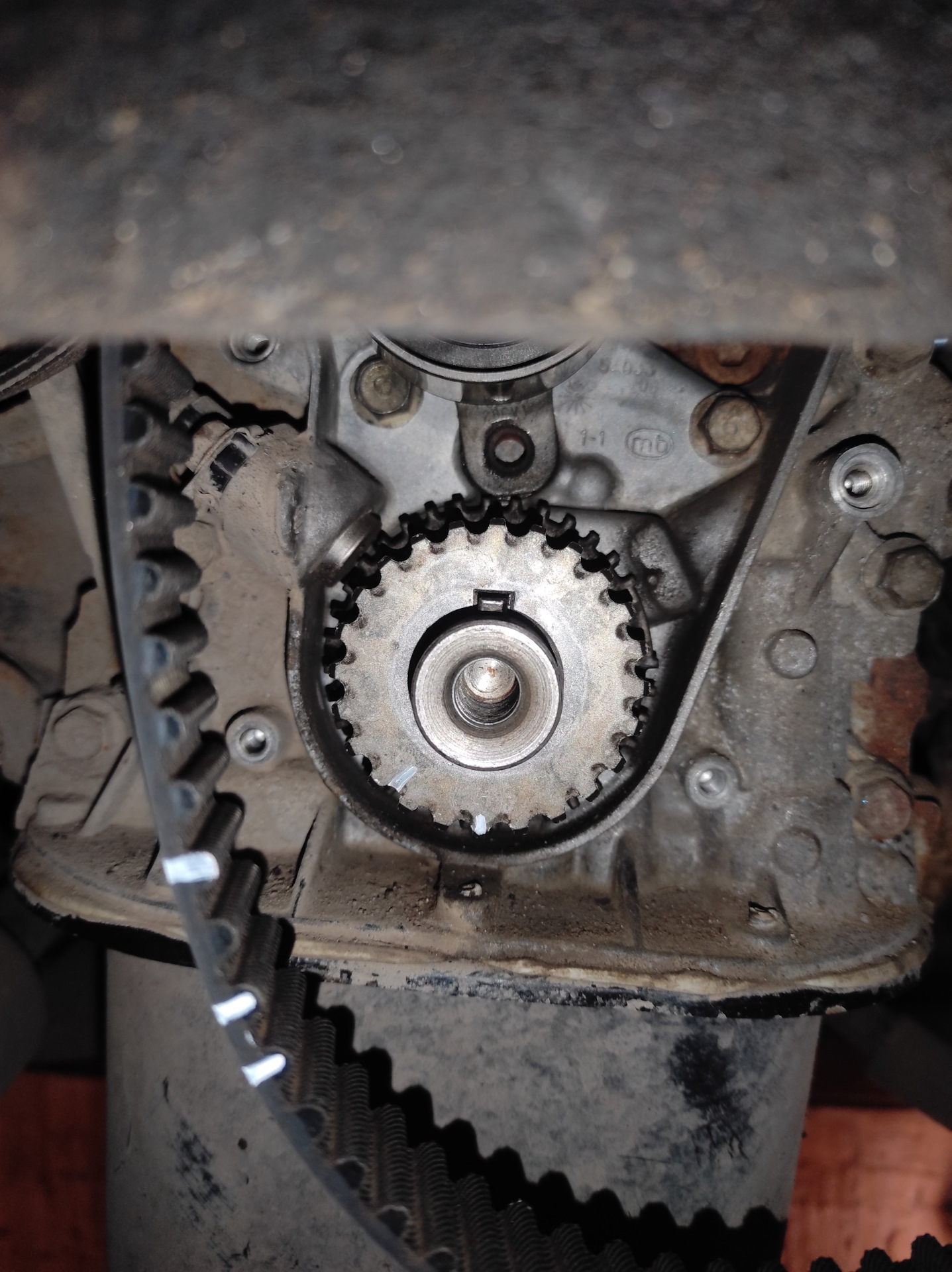

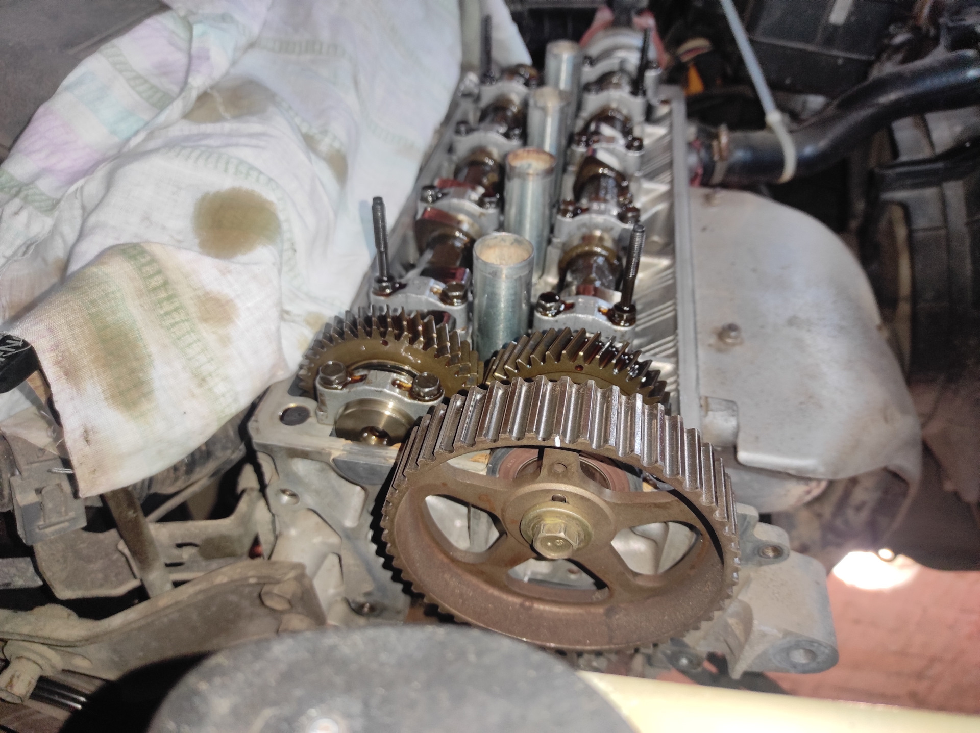

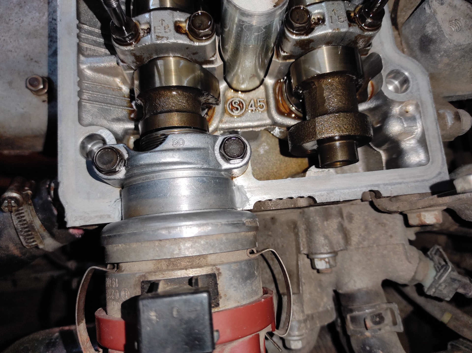

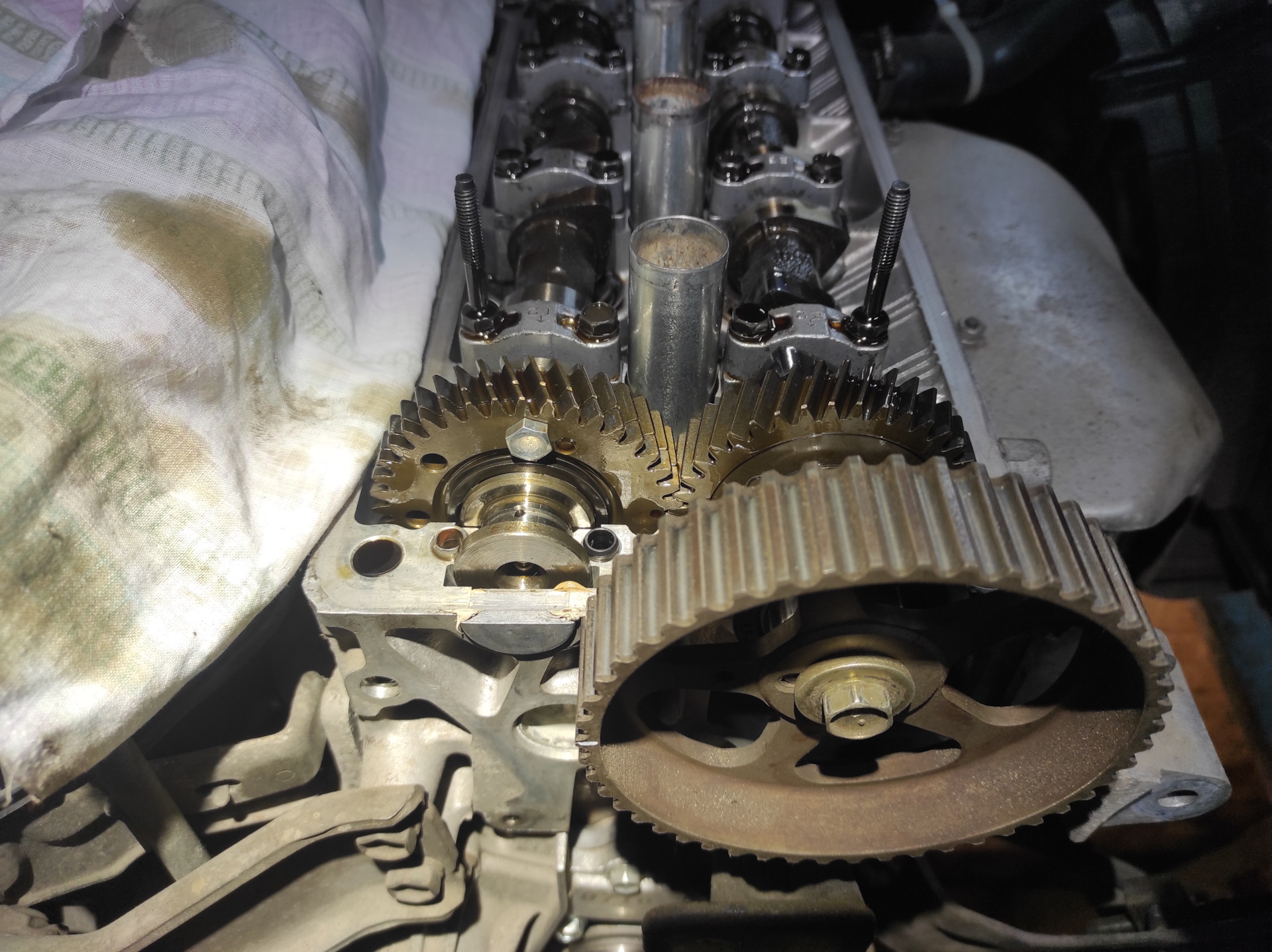

Снял кожух ГРМ, ослабил натяжной ролик, наставил кучу меток и скинул ремень.

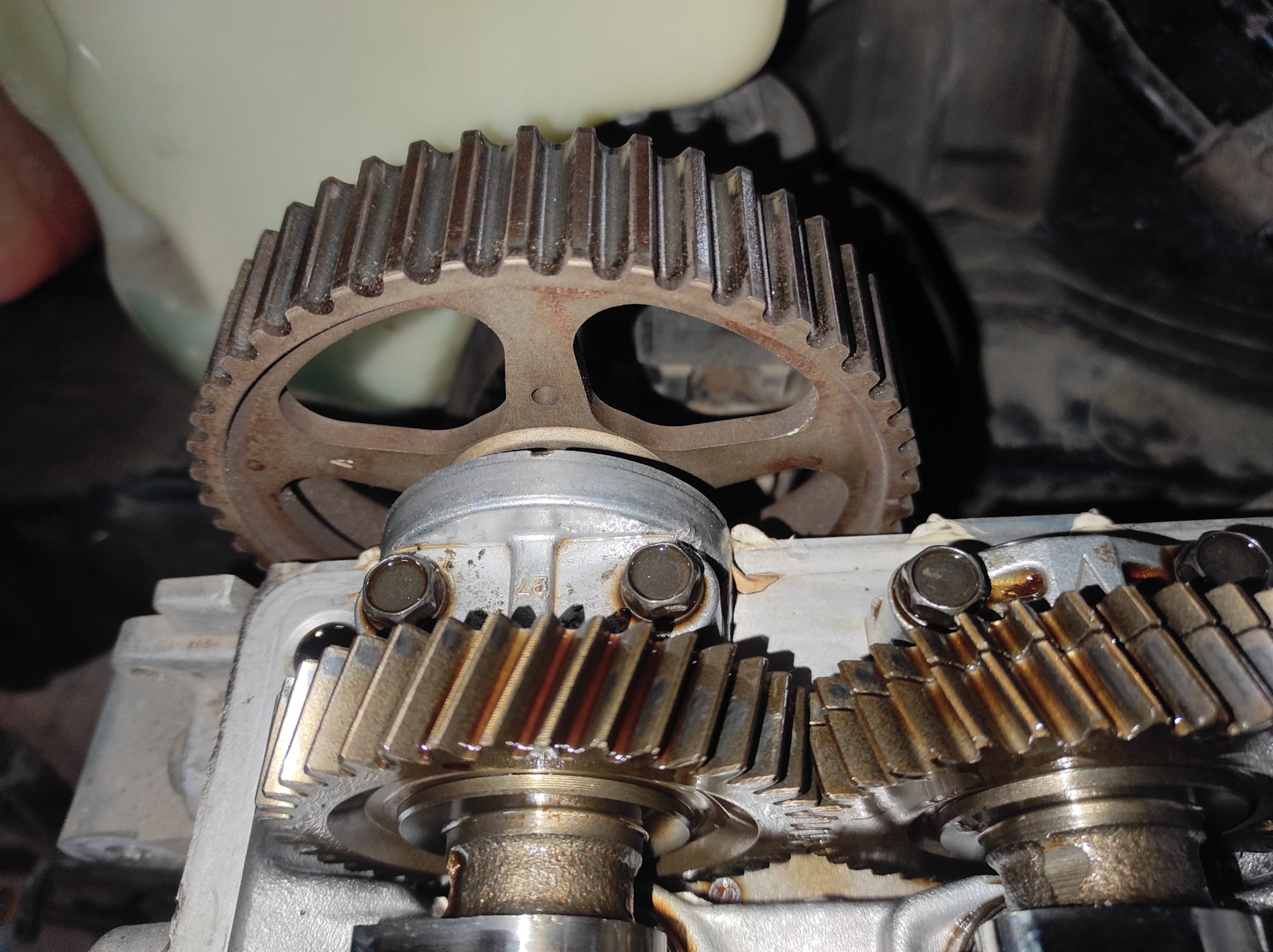

Зафиксировал шестерню впускного вала болтом.

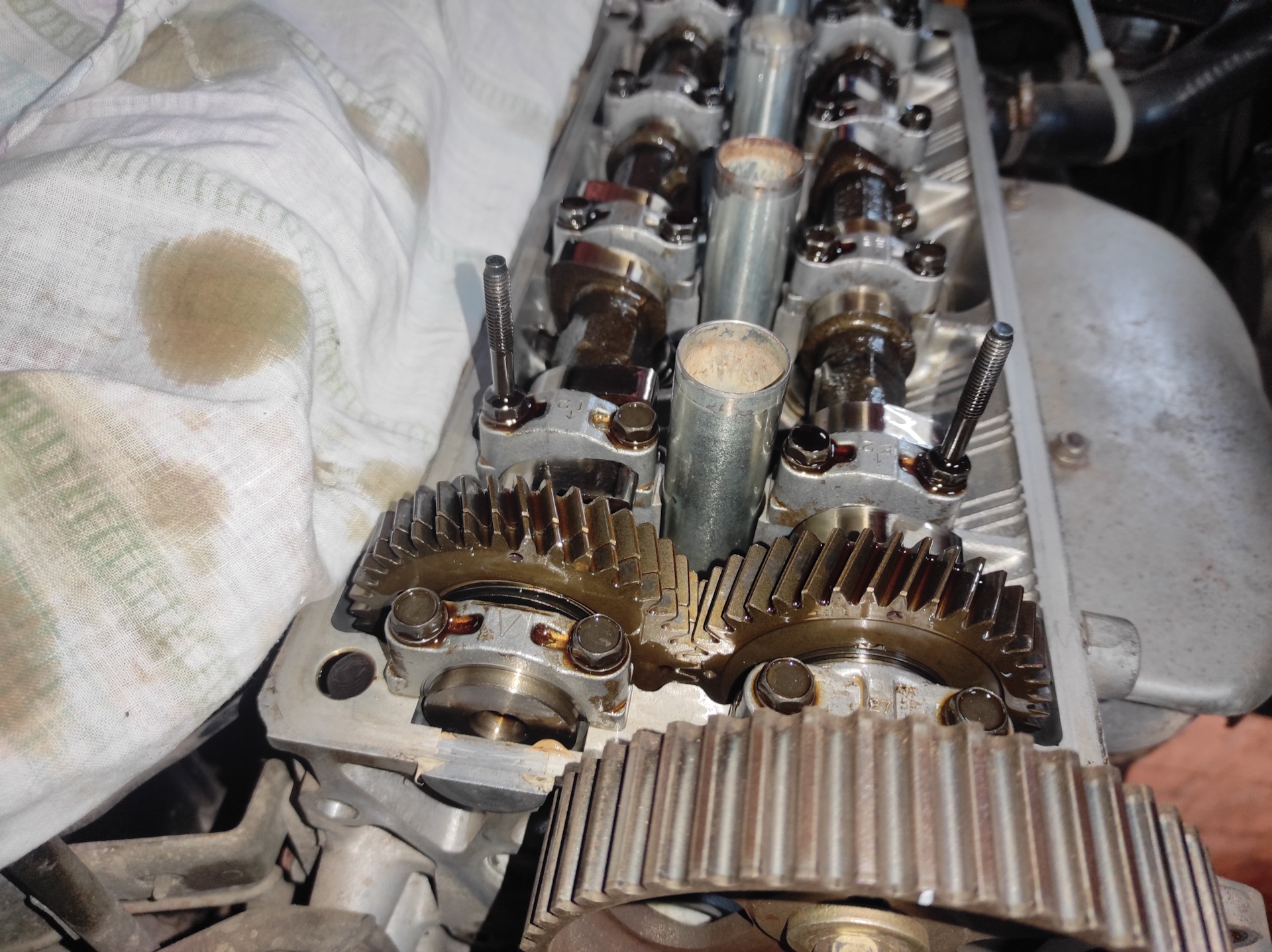

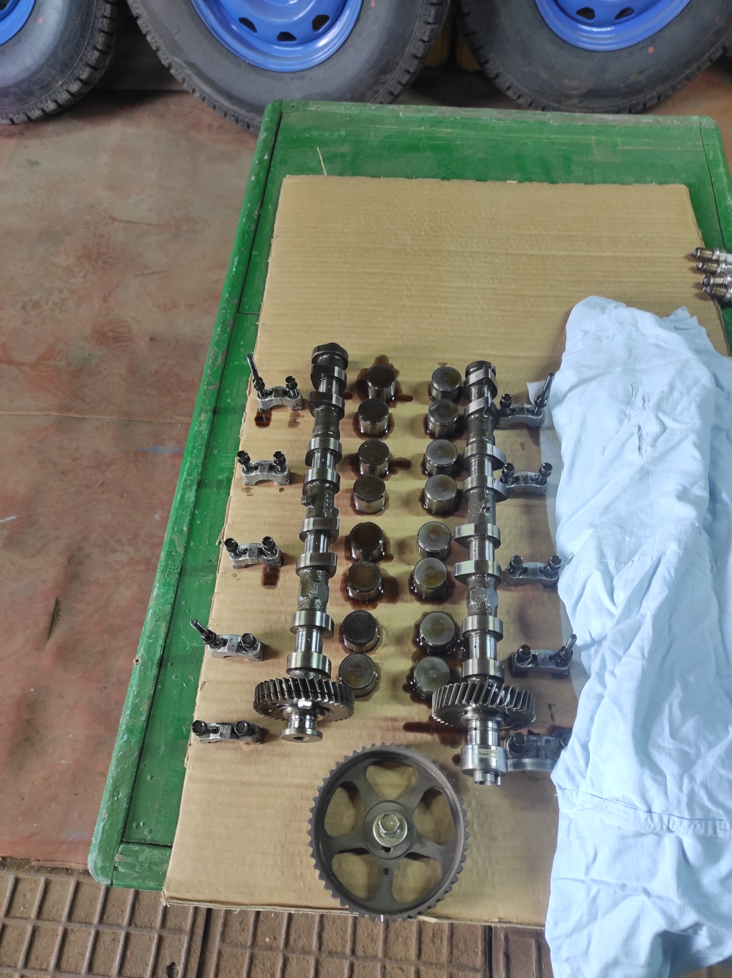

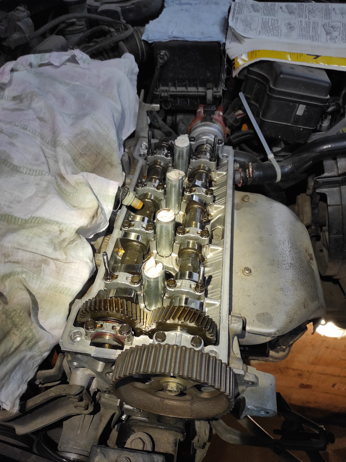

Равномерно ослабил и скинул впускной вал.

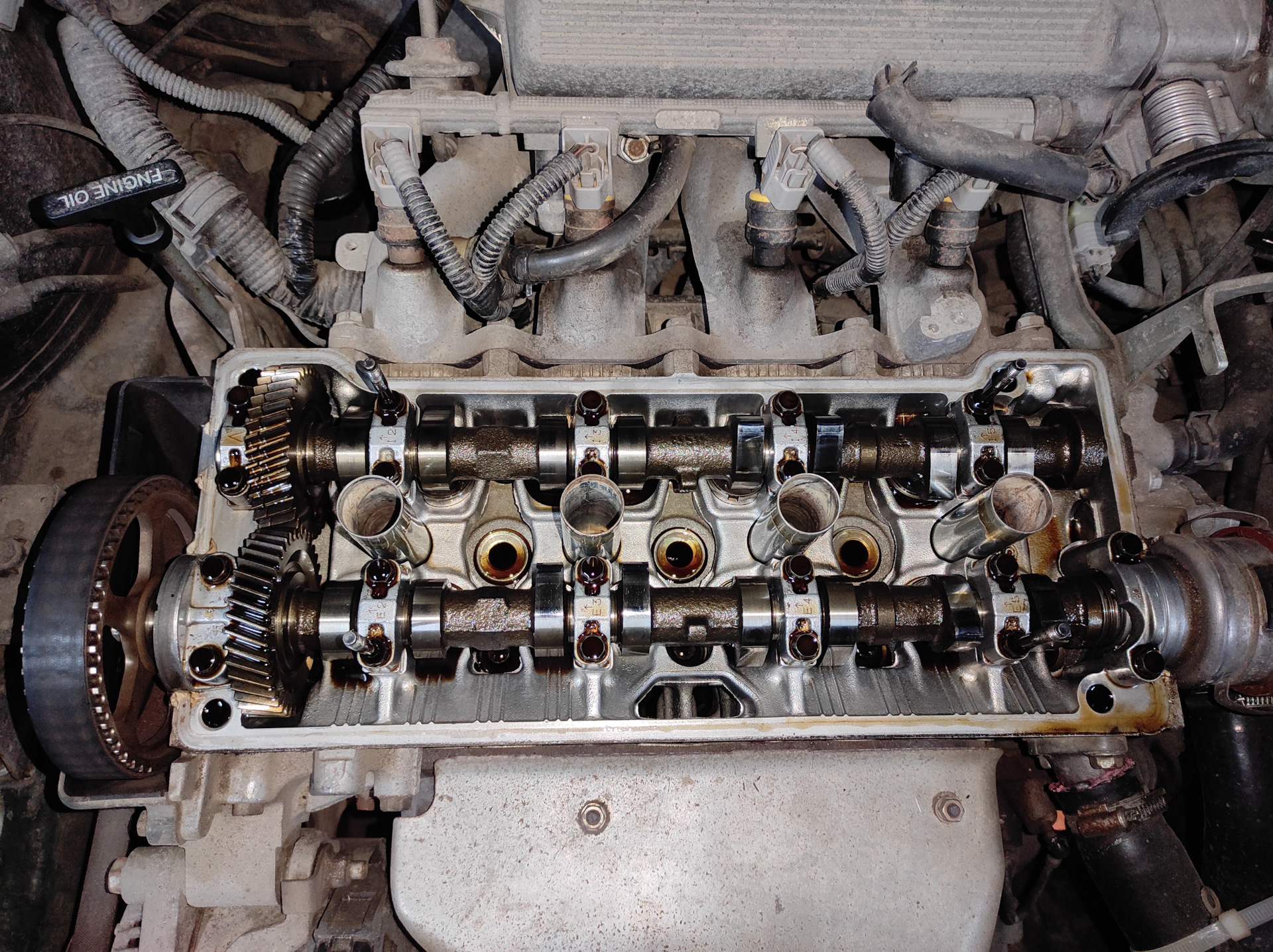

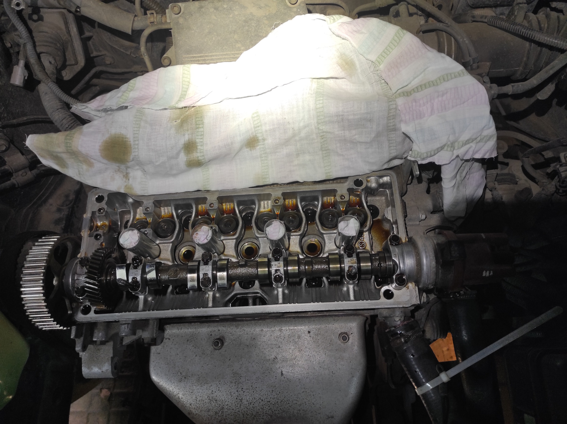

Потом так же снял выпускной и толкатели.

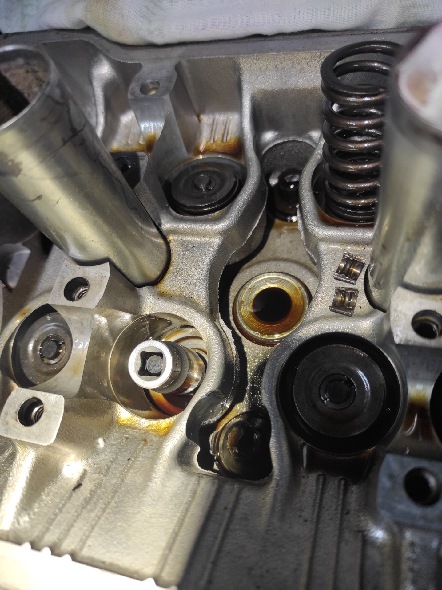

Красота – совсем недавно я наблюдал эту картинку, и вот опять…

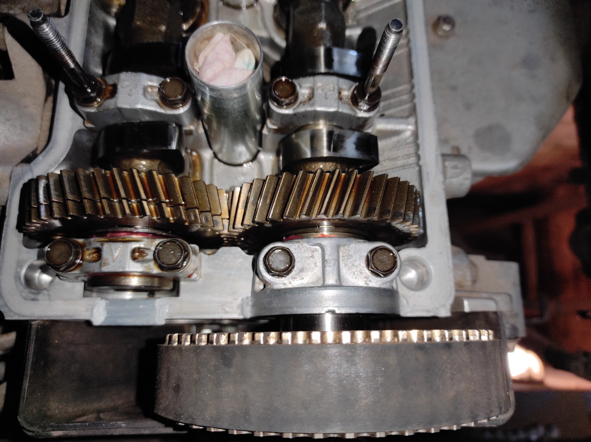

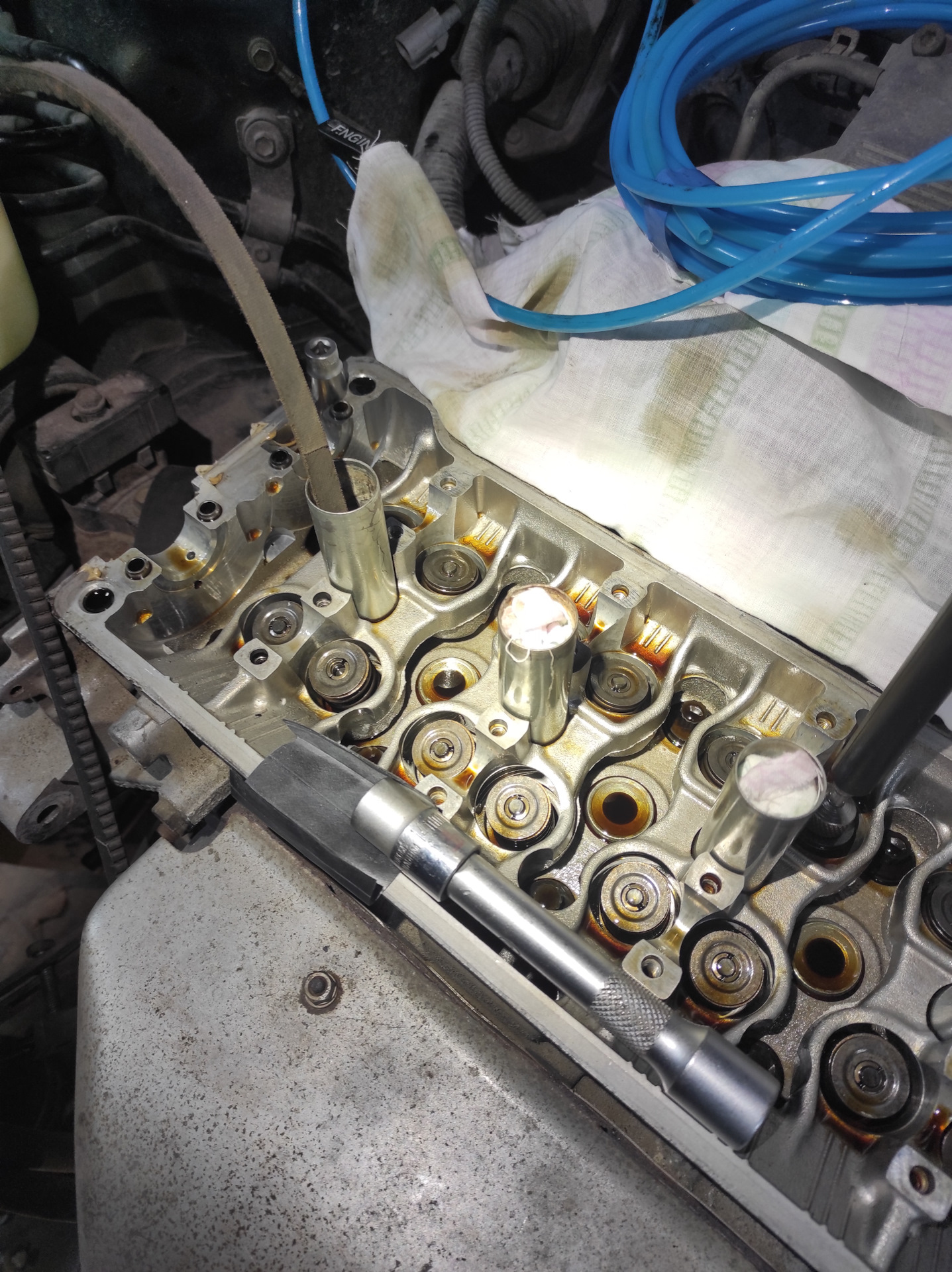

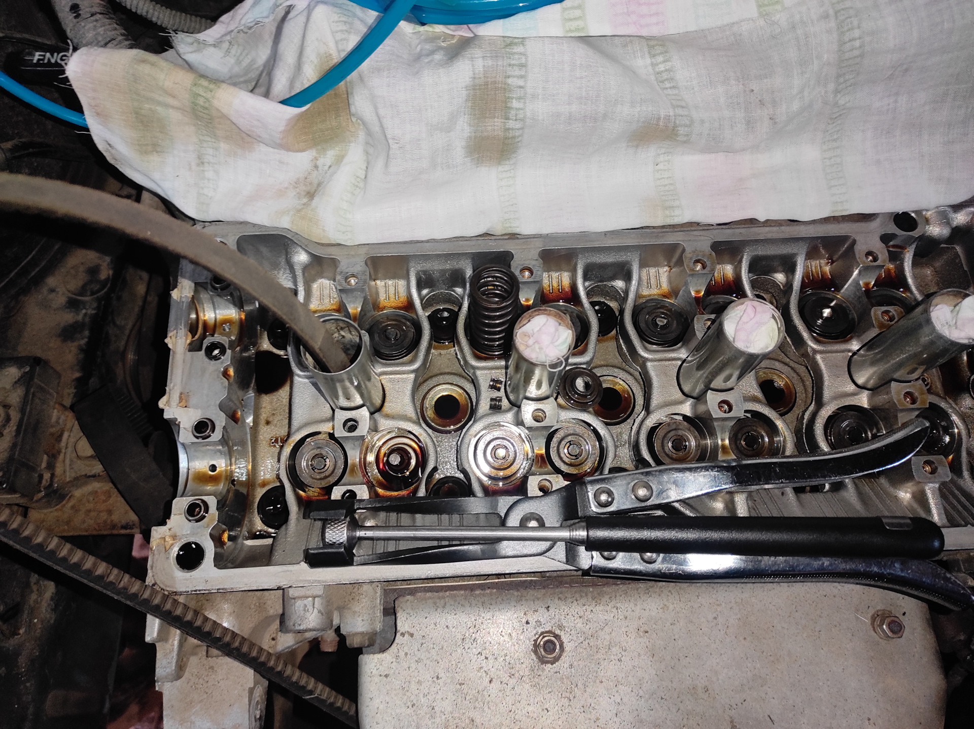

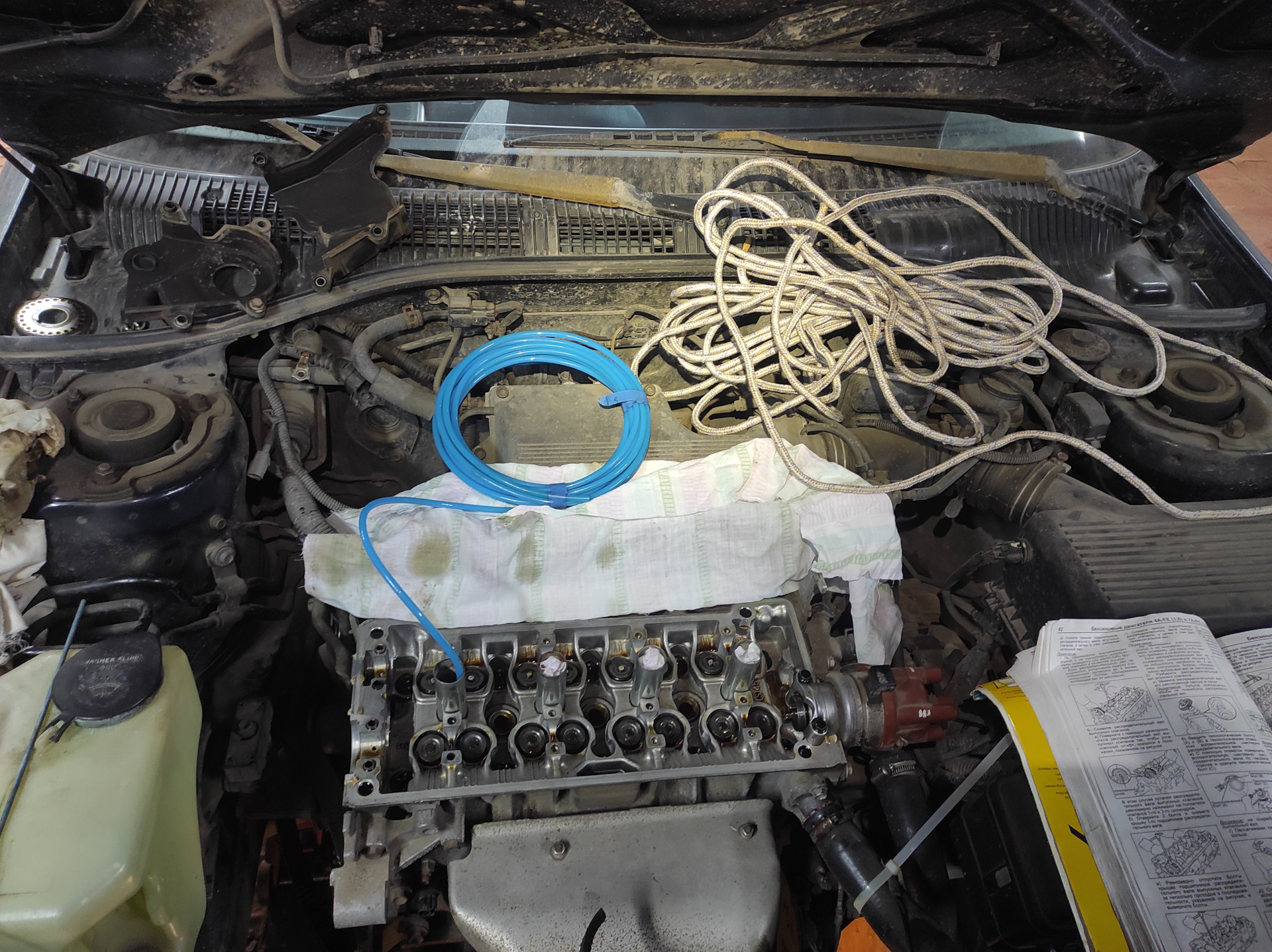

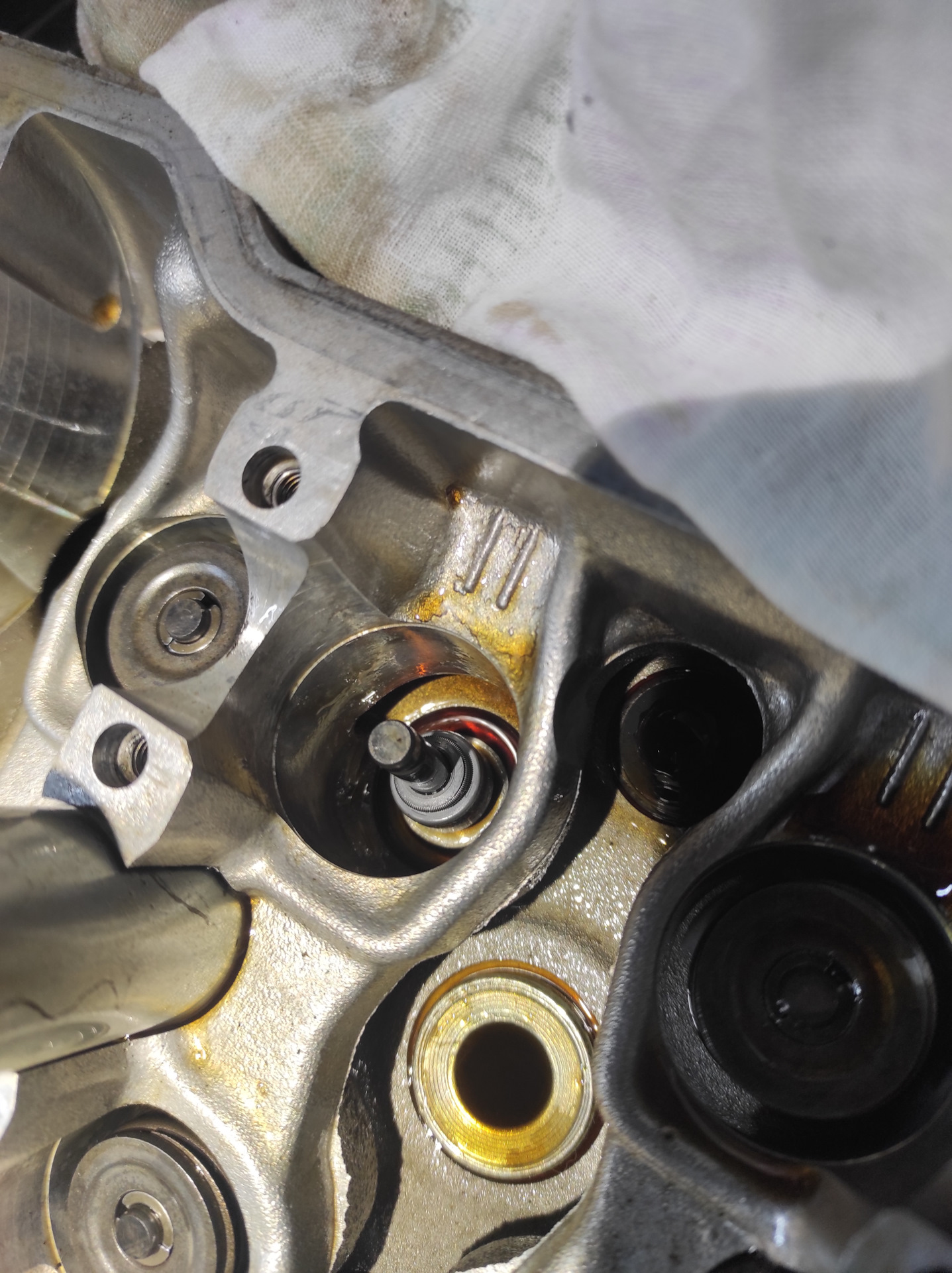

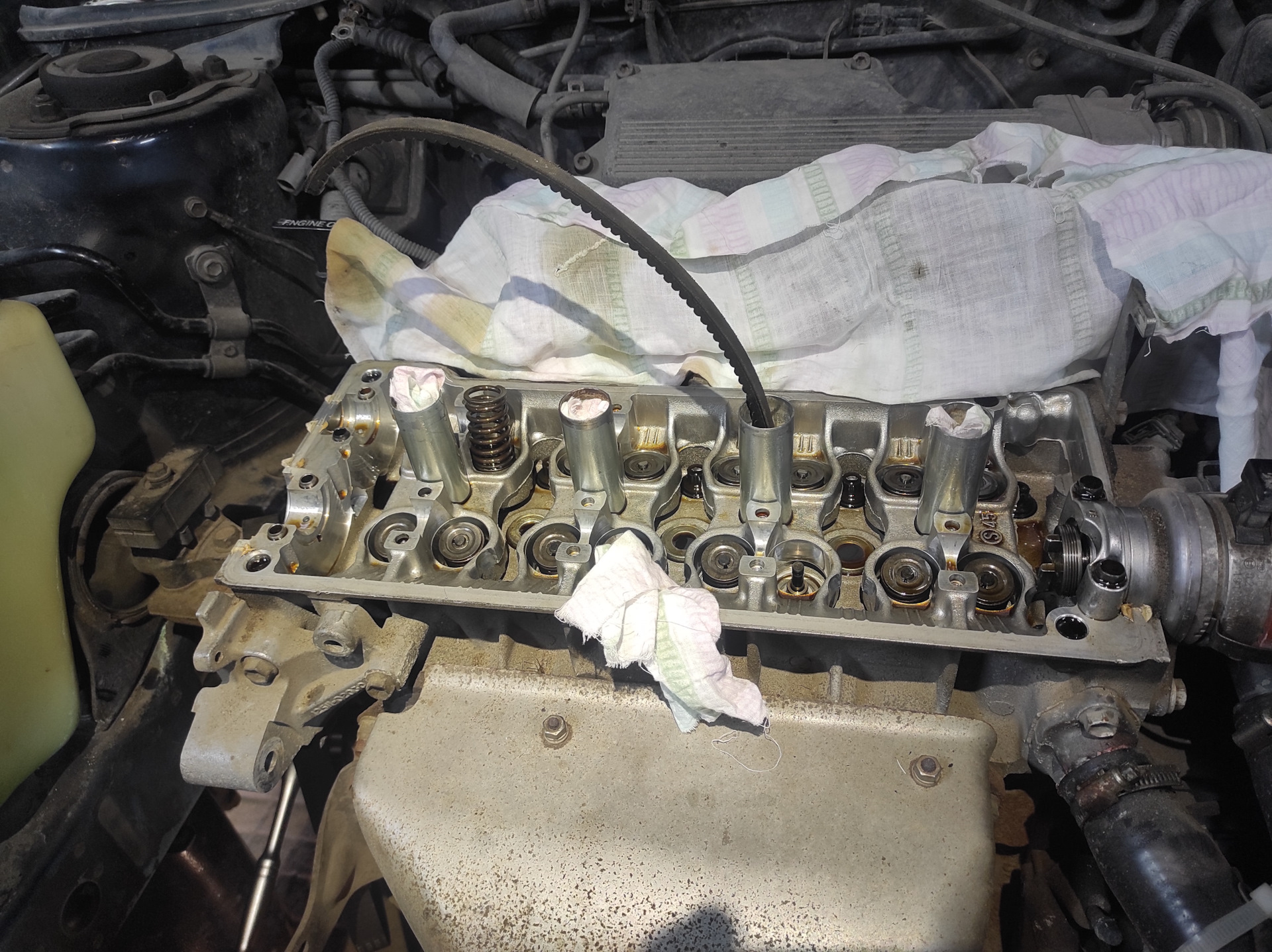

И дальше последовала самая сложная для меня операция, хотя, по идее, она элементарная – надо поджать клапаны изнутри цилиндра, чтобы можно было рассухарить и засухарить. Сначала попробовал общеизвестную верёвку – фиг вам, жестковата и не могу как следует натолкать в цилиндр, потом воздушную пластиковую трубку – заправлял в цилиндр метра полтора и всё равно клапаны не поджимались.
Ходил по гаражу высматривал что же может подойти и взгляд мой упал на старый ремень от Нивы – отлично влезал в цилиндр и загибался, а дальше работал с клапанами по одному, каждый раз поворачивая (переставляя) ремень под нужный клапан. Рассухаривал щипцами для снятия колпачков и зажатым в них магнитом – очень эффективно, ни один сухарик ни разу никуда не делся.

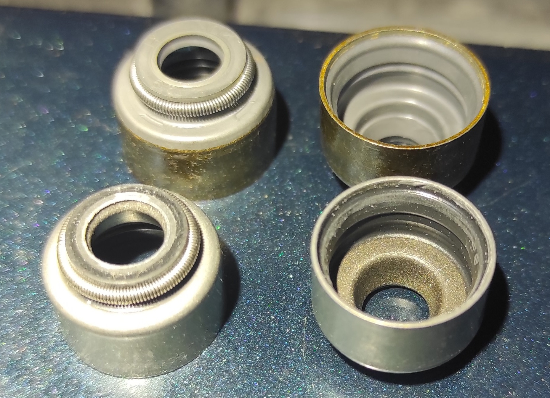

Колпачки в этот раз оригинал Toyota, всё в точности совпало со статьёй по разоблачению подделок. Впускные 90913-02090 – NOK серые, очень чётко проработаны, фигурные, выпускные 90913-02089 – без клейма производителя, сделаны тоже очень чётко, с каким-то напылением или другим материалом на рабочей кромке, короче очень понравились детальки.

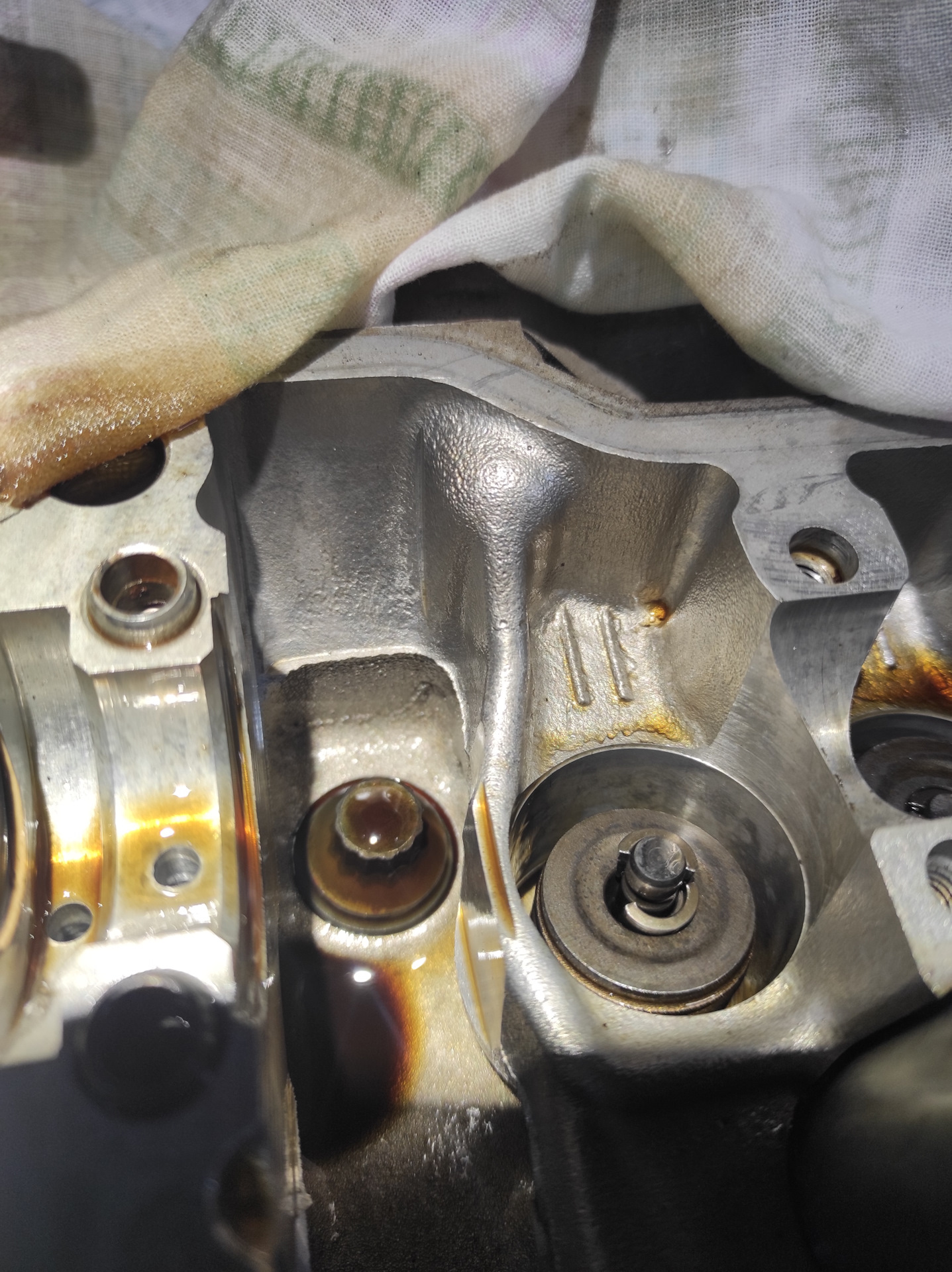

Засухаривал, как и в прошлый раз по супер-мега способу, кто это придумал – тот гений!
Но не каждый раз всё проходило гладко, бывало и такое, что сухарики клинили или один заходил, а второй нет. Но потом понял принцип, что сухарики надо как бы поднасадить пальцем сначала, нажав на тарелку вместе с сухарями, а потом как в видео действие с резинкой.
Чем дальше, тем чётче всё получалось. Колпачки разложил по схеме клапанов – один снял, один поставил, чтобы ничего не перепутать.
Впускные колпачки садились с двойным чётким и звонким щелчком, всё от усилия пальцев, никаких молотков.

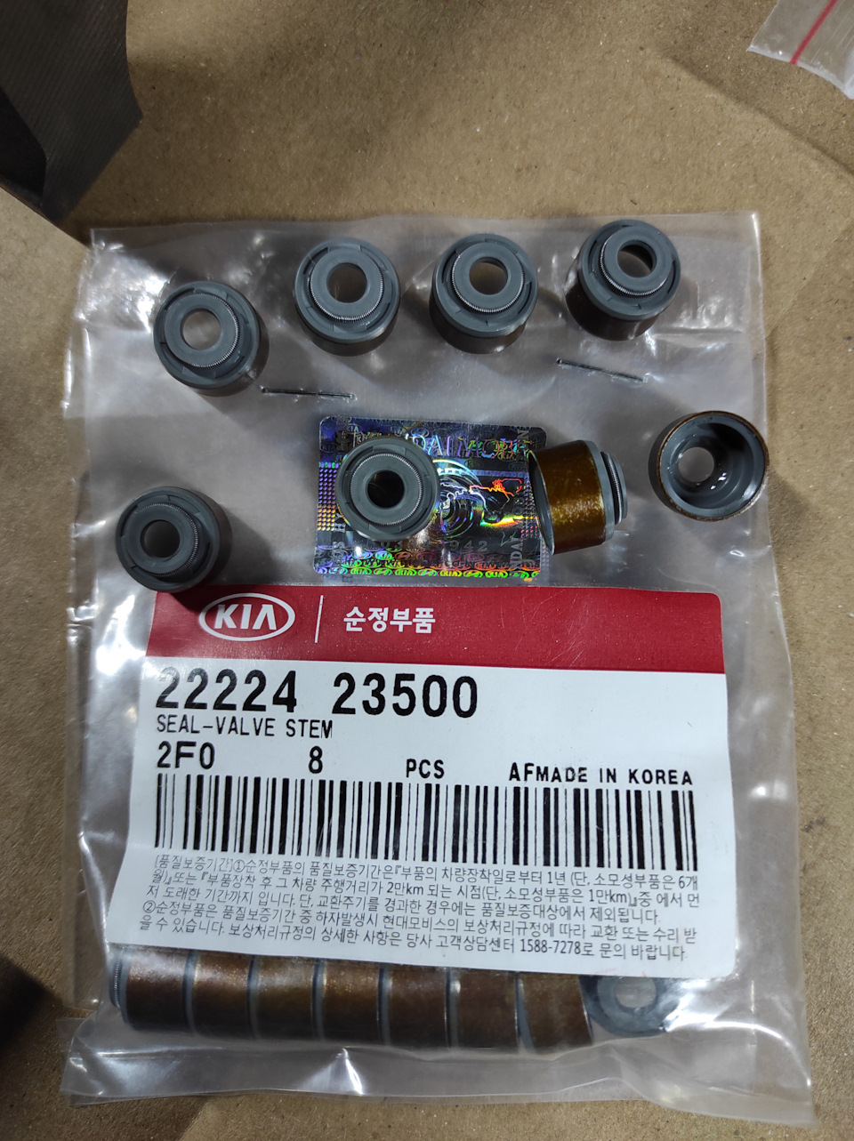

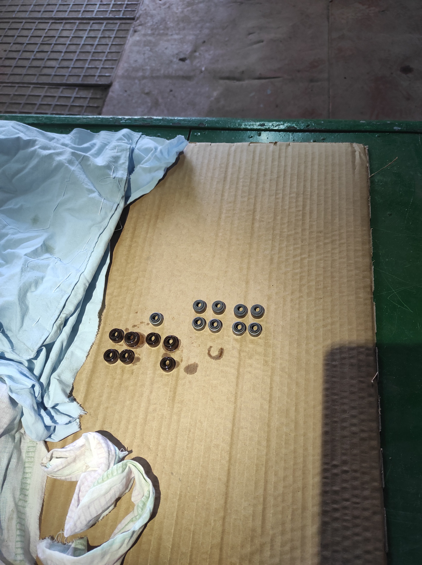

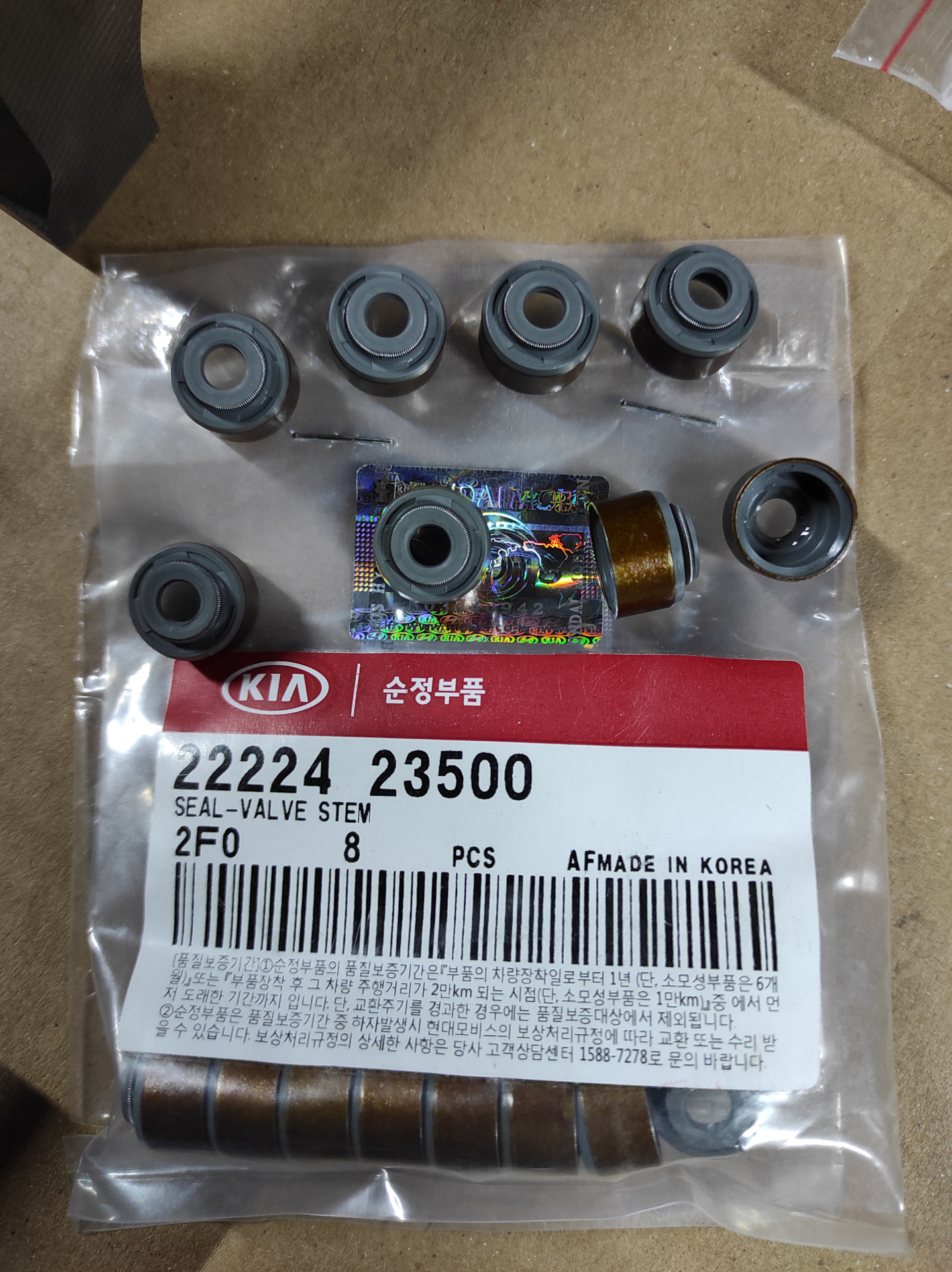

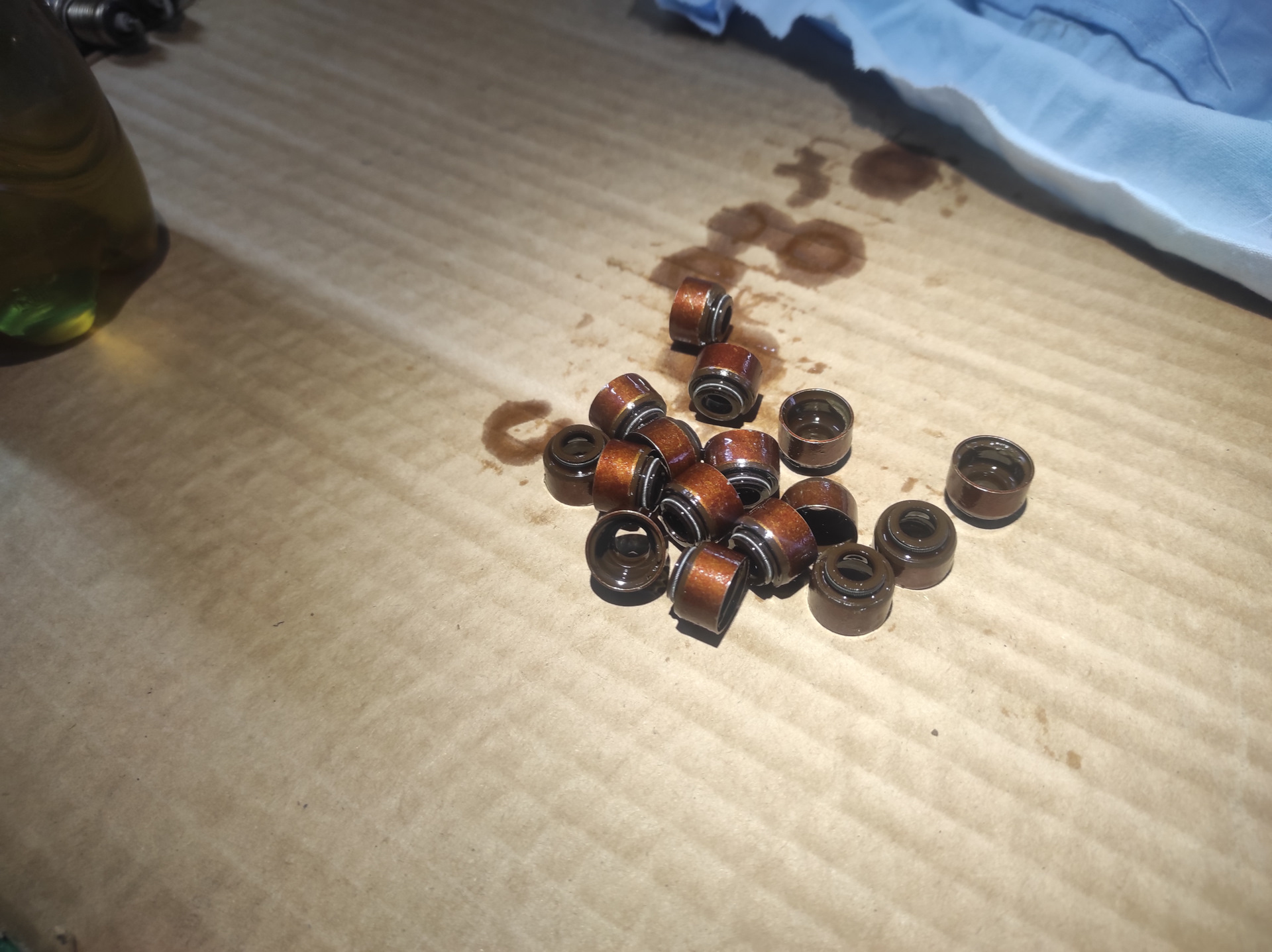

Потом 16 методичных монотонных операций подошли к концу, спина воет, мозг радуется, что у меня не V8. :) Ну и вот они – виновники «торжества», колпачки от KIA. Деградировали на 100%, сменили цвет и полностью задубели, и это я типа оригинал покупал за 700 руб. комплект – ага… Вот она как жаба моя вылезла! Что стало – отверстие увеличилось и застыло в таком размере, эластичности ноль.

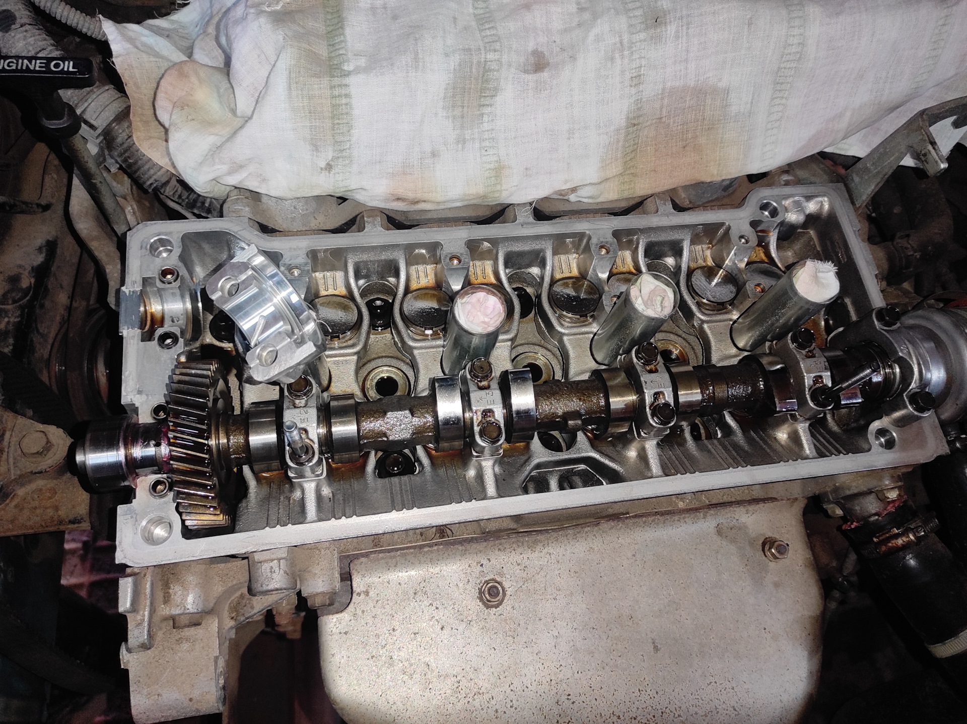

Надо собирать, поставил выпускной распредвал, проверил зазоры клапанов – всё идеально. А профессор-то лопух – забыл купить сальник, блин, одним днём ремонт не обойдётся, обидно – теряю время…
Поставил впускной вал, совместил метки, проверил зазоры клапанов – всё так же отлично!

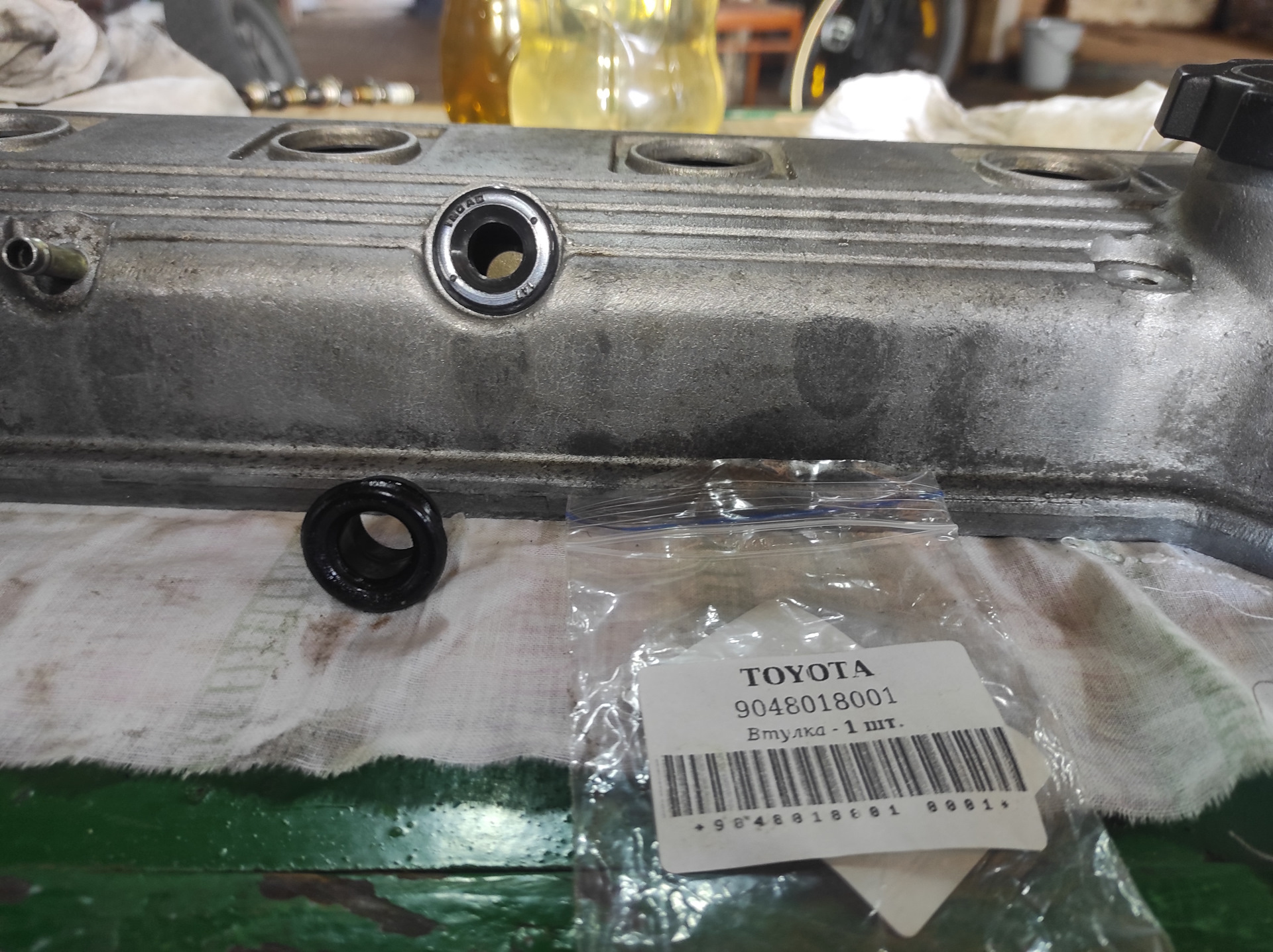

В крышку поставил новую втулку клапана вентиляции 90480-18001, предыдущая задубела за 7 лет, при капиталке не менял её.

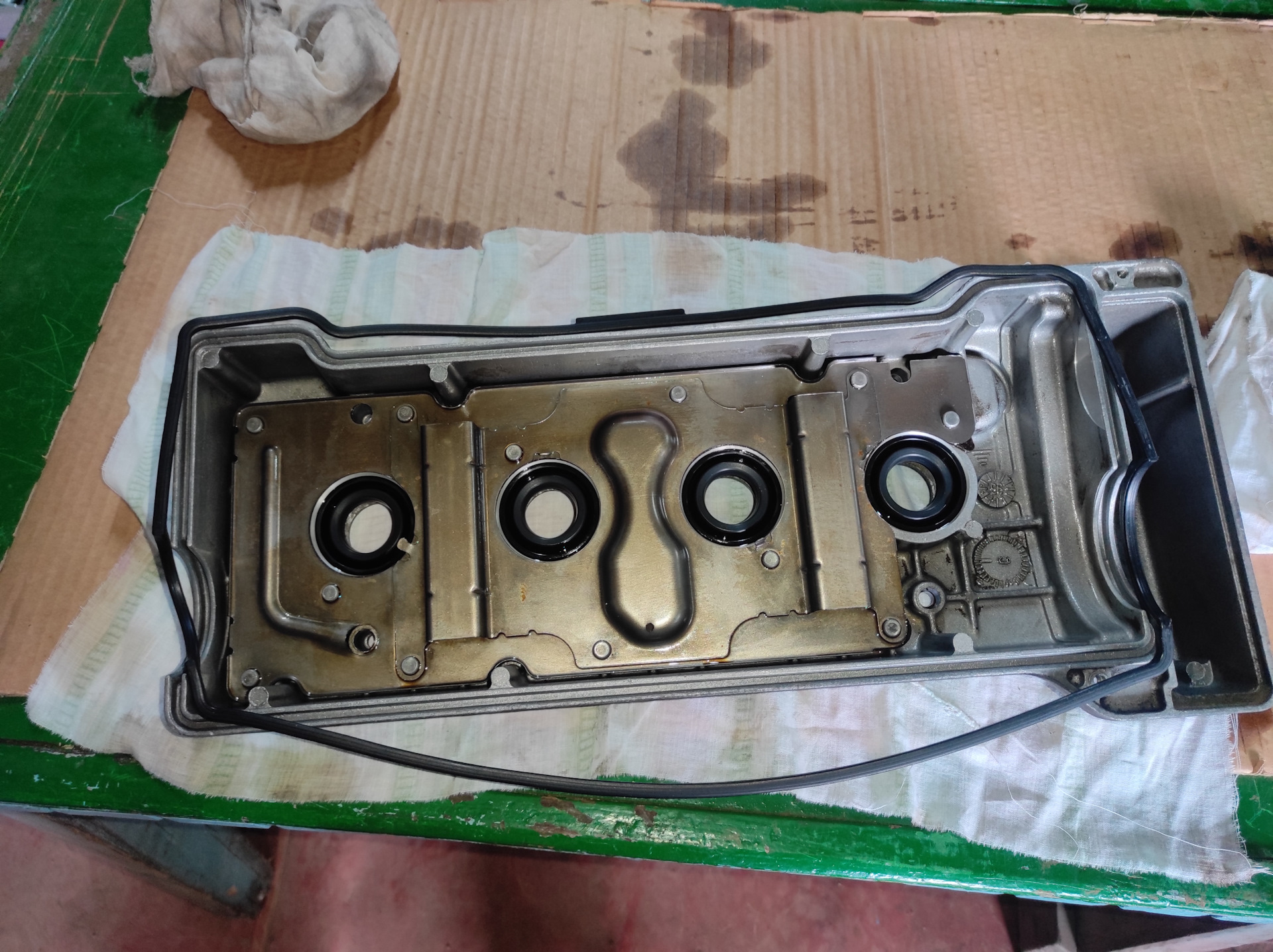

Прокладку крышки менять не стал, она осталась ещё немного эластичной, да и жаба тут с боку квакает всё, за весь комплект на крышку всё равно около 2000 надо отдать. Отмыл и обезжирил как следует прокладку и крышку.

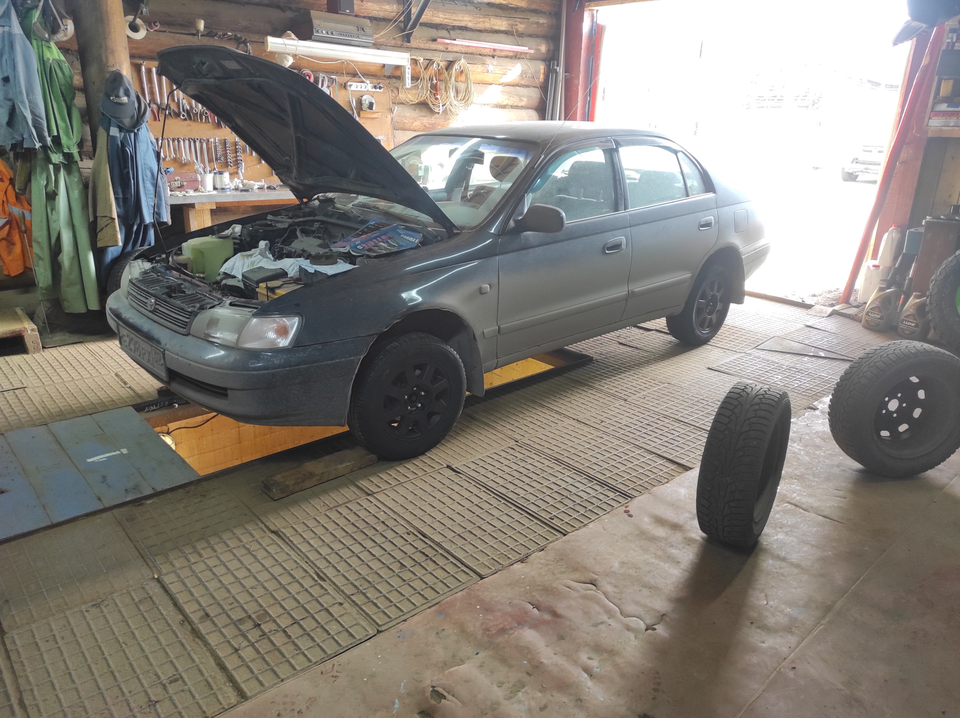

Ну и на этом первый подход закончен, сальник заказан – жду. Прошло только пол дня, жалко было терять время, а я как раз ещё на лето не перешёл, ну вот и переобулся. Колёса отбалансировал и подкрасил все сколы кисточкой KUDO KU-70090 – чёрный мат хорошо подкрашивать, теперь опять как новенькие и не заметны мелкие огрехи.

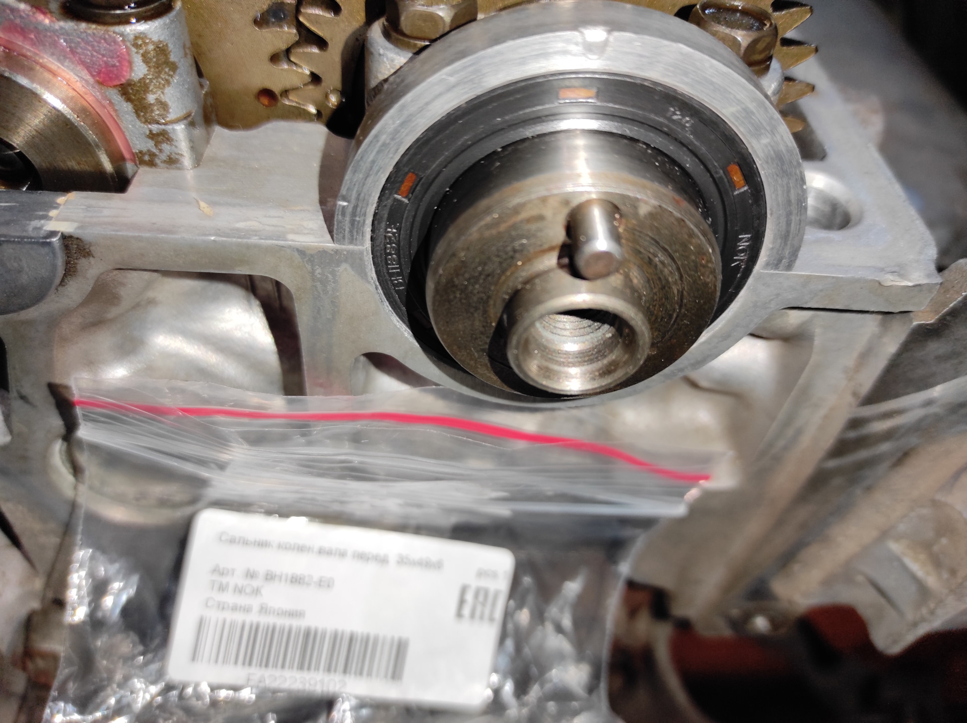

Через день пришёл сальник, а я уже полностью готов к дальнейшим действиям. Сальник NOK BH1882E0 сразу же занял своё место.

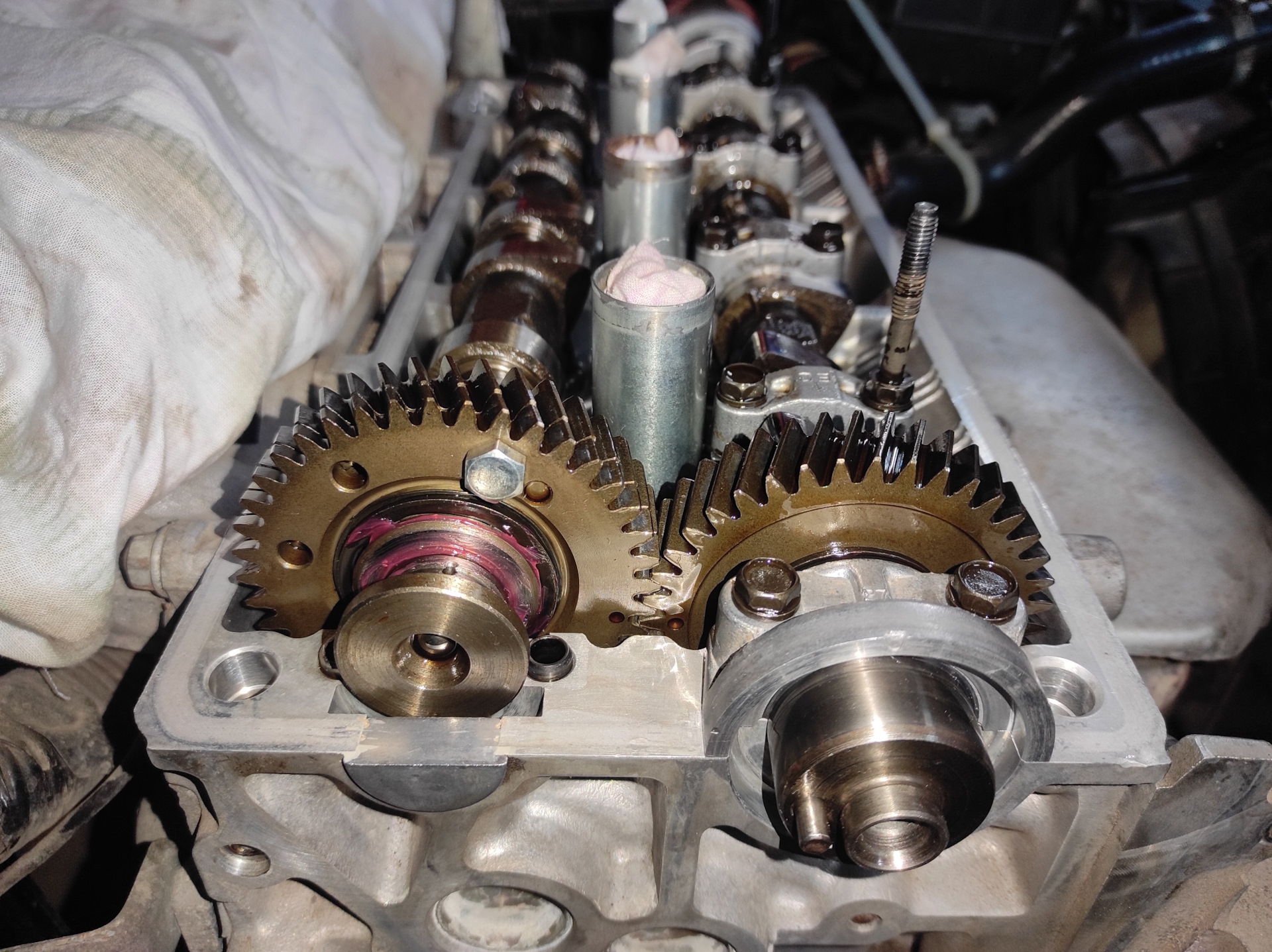

Вывернул фиксирующий болт шестерни впускного вала и поставил на место шестерню привода выпускного.
Посадку шкива коленвала смазал пушсалом, надеюсь больше не присохнет.
Собрал ГРМ по меткам, установленным при разборе, и нанёс герметик в уголки крайних крышек распредвала и трамблёра и на технологическую шпонку на впускном.

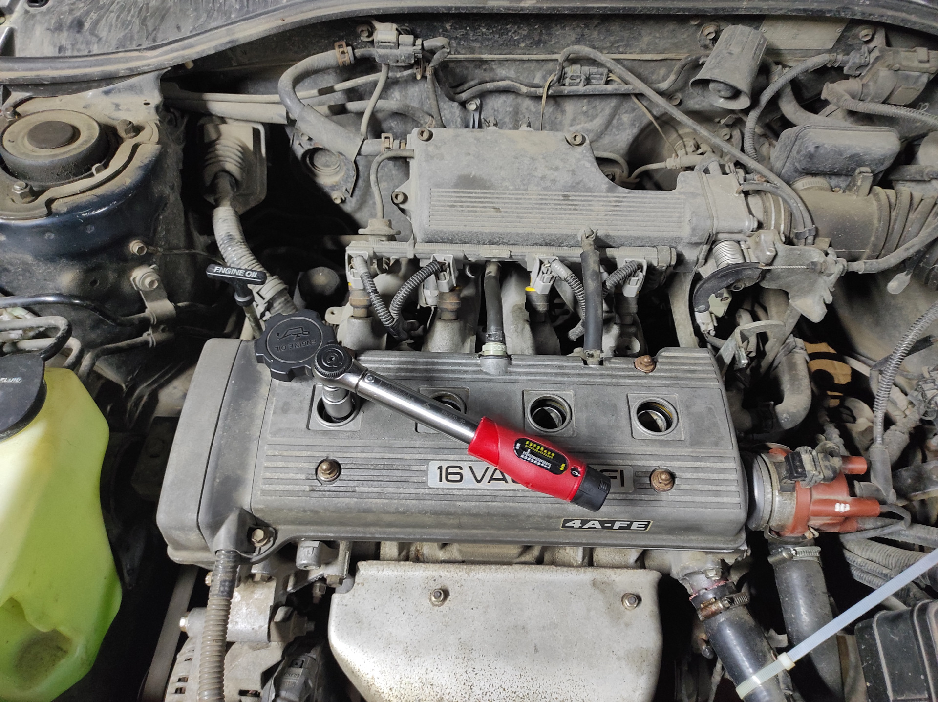

Притянул крышку, прикрутил шкив помпы, накинул генератор и ремни, заменил свечи на Denso K20RU, протянул нужным моментом.

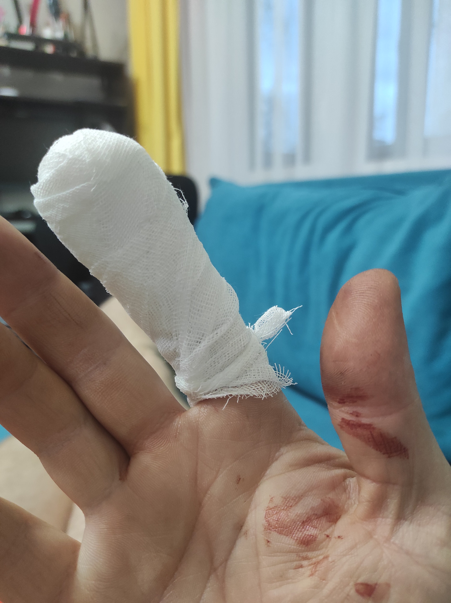

Осталось накинуть высоковольтные провода, натянуть ремни и можно запускать мотор. Но я почему-то решил пойти по другой очерёдности, т.е. накинул провода, завёл мотор и начал натягивать ремни на работающем двигателе (делал так десятки раз на разных моторах). В итоге море кровищи, шок, дрожащие руки, травмпункт и минус ноготь на указательном пальце – кончик пальца попал между ремнём и шкивом, сорвало немного кожи на кончике пальца и вырвало ноготь под корень, теперь надеюсь, что отрастёт.
Друзья, железки – это вообще ничто. ТЕХНИКА БЕЗОПАСНОСТИ И ОСТОРОЖНОСТЬ ПРЕВЫШЕ ВСЕГО! Я делал эти операции почти на всех своих машинах на запущенном моторе очень много раз и был уверен в себе! Вот к чему привела уверенность – изуродовал палец, не знаю восстановится или нет, ограничил все свои увлечения: автомобили, велосипеды, рыбалка, нарушил все свои планы на майский отпуск, т.к. планировал руками поработать, кому хорошо сделал – непонятно…
