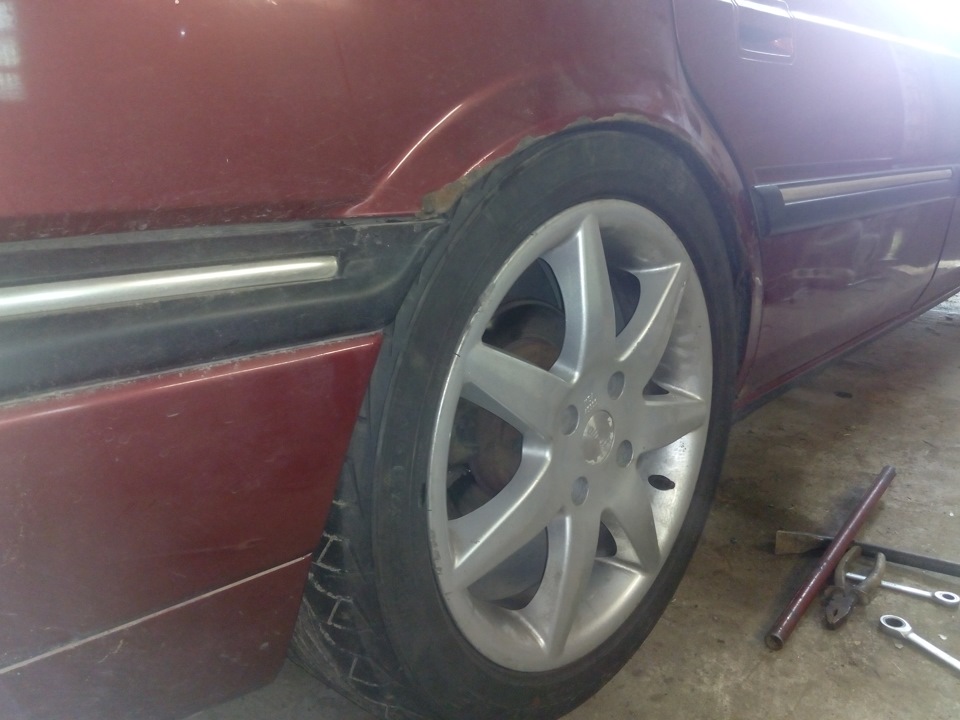

после установки 17-х дисков машина стала выглядеть как УАЗик)
решил пойти самым простым и дешевым способом, болгарка и горелка)
опускать машину на землю начал с задницы
разобрал часть подвески, так чтоб можно было достать пружину
по замерам необходимо было срезать всего один виток
пружину в тиски, очечи на морду в руки болгарку и под музычку Раммштайна начался искровой дождь
палуЧЫлаСЯ вот что
полез я в яму, воткнул пружинку на место, все собрал и опустил машину на колеса…результат очень обрадовал!
на ржавые арки прошу внимания не обращать!) примятые они стали после того как их раскатывал битой, чтоб колеса не терли)))) все потом выровняется и покрасится!
С передней частью было немного сложнее, отпилив 3 витка диаметр пружины стал больше чем тарелка на аммортизаторе, пришлось немного поизвращаться
результат на лицо!
как ведет себя на дороге после занижения не знаю, пока не выезжал, отдал в ремонт подрамник, он немного поржавел и парочка болтов заломалась, об этом позже напишу)
может срезать витки не самая лучшая идея, и ни к чему хорошему это может не привезти, как разбогатею так куплю комплект заниженныж пружин, за бугром 280 уёв стоит)

Посмотри от турбо версии в оригинале на ней пружины чуть ниже(не так как у тебя получилось) и ощутимо жестче.
посмотрим как после срезки витков работать подвеска будет
Боюсь фигово тк ее будет пробивать и аборты быстро сдохнут. я молчу про арки. У меня стоит 17 215/45 и на чуть севших поужинал чиркало на ямках.
я арки раскатал уже
