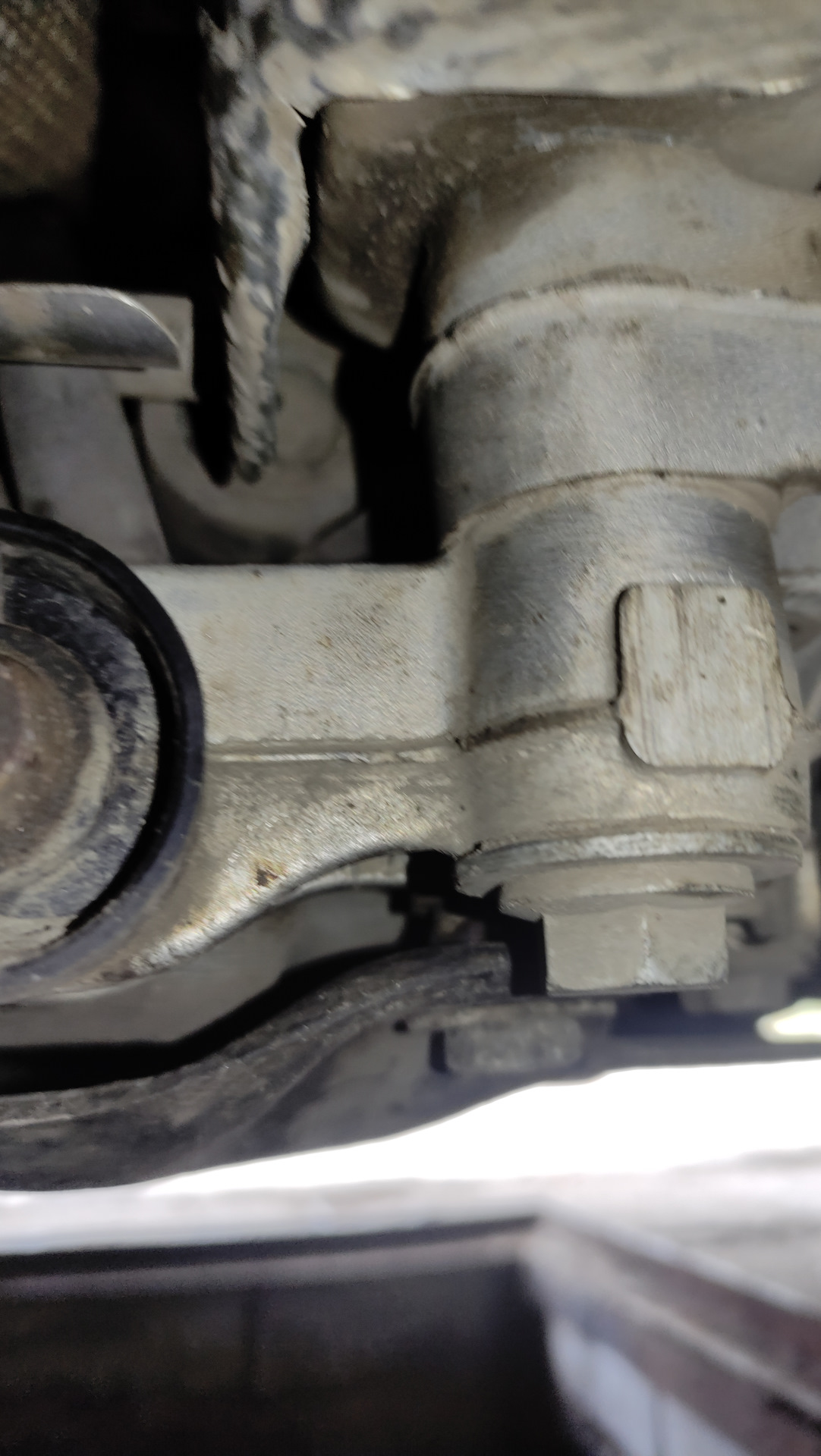

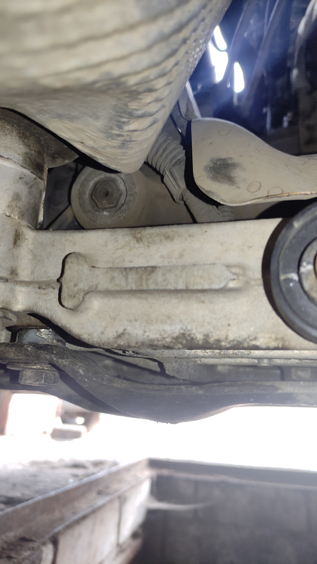

Сразу скажу, что левую прижимную гайку хитрый удлинитель открутить мне не помог, но с правой справился. Гайка шла очень туго, но выкрутилась. Поэтапно я вкорячил туда порядка 200 грамм смазки. Заводской смазки почти не было. Закладывал медицинским шприцом(с отпиленным носиком) по 20 грамм, потом все это дело прижимал поршнем и разгонял вращая колеса под машиной.
При затяжке гайки с правой стороны "протянул" её в сторону "перетяга" на 3-4мм, больше не рискнул, т.к боялся, что руль не будет сам возвращаться в нулевое положение.
Фото к сожалению не делал, т.к гараж съёмный и время-деньги, так прикреплю пару фото прижимных гаек.
Стук пока пропал, вылезет, буду делать "спецключ" для откручивания левой гайки.

Здравствуйте. А как вы выкручивали болты регулировки ? Они же закернены .
Приветствую, правая пошла, левую так и не смог сдернуть

Если спецключ интересует, я делал. У меня написано как.
Да, читал. Спасибо.
Я установил тавотницу в середину корпуса рейки и прошприцевал её. Примерно около 200гр.смазки бахнул. Было это 3.5 года назад.
Думал над этим, но пока не решился.
Снимаем пальник рулевой тяги и трубкой со шприцом "кидаем" смазку в корпус рейки
Таким удлинителем у меня получилось к левой подлезть. Длинная головка и этот удлинитель.
Пробовал и длинную головку и короткую, срывается и всё, побоялся ушатать гайку. Пока взял тайм-аут.
