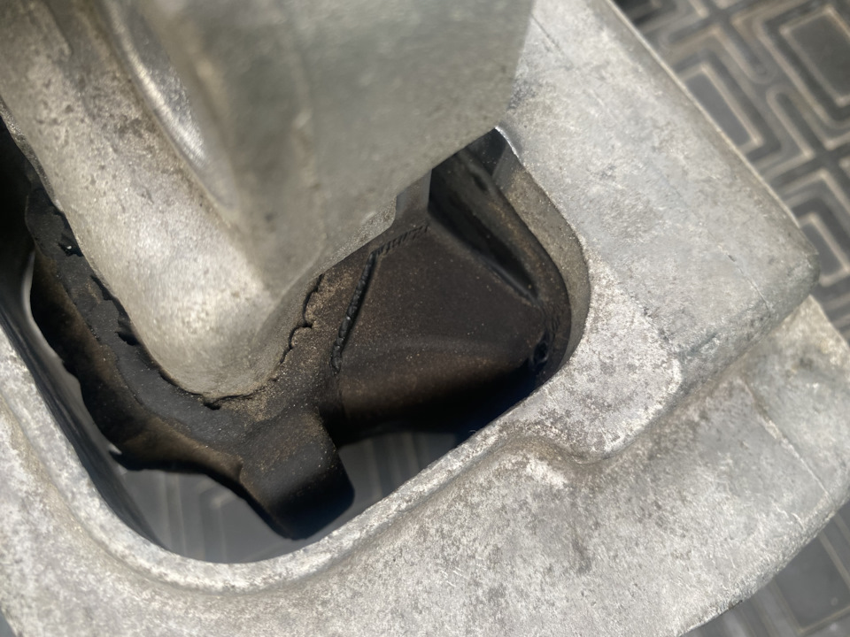

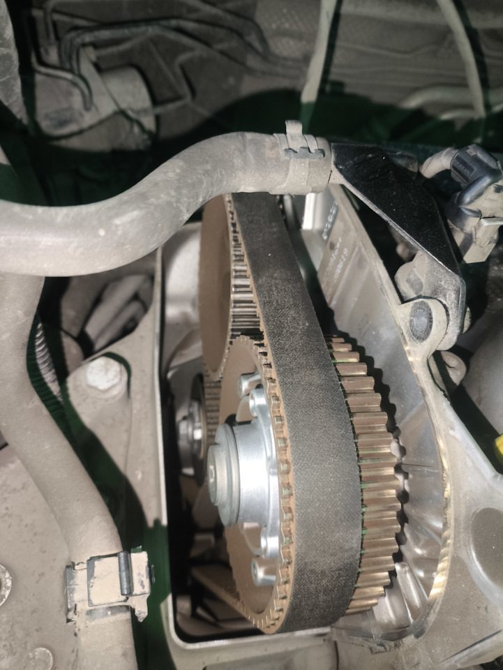

Добрый день, был заменён комплект грм, ct1167k1, был взят у Pashajordan23, пробег составил уже 122000, и 11-й год авто, поэтому было решено всё таки поменять ремень, так как годков уже не мало и из за этого были сомнения, если бы не года тысяч до 150 еще ездил бы. Менял у бывшего оф дилера Шкода, все дела заняли 3 часа, так же уже лежала подушки двигателя, борсехунг, попросил поменять ее при замене, так как старая всё равно снимается, причиной замены подушки были подозрения что иногда есть потряхивание на холостых, но они так и остались, но так же были предпосылки к замене этой подушки, то что мотор просел на правую сторону и шланг кондиционера компрессора цеплял болт радиатора, и был скрежет который я искал пару месяцев, есть в южном запись об этом, еще что заметил что снятая подушка оригинал намного мягче чем эта, не знаю может так и надо или уже время дало знать. Дальше по грм, ремень визуально в хорошем состоянии, ролик обводной крутится тоже плотно, а вот ролик натяжной имеет люфт и и когда крутнуть его рукой, очень легко крутится
и есть какой редкий шум шариков в обойме, думаю что он уже был сухой, не знаю сколько он еще проходил бы, может 10000, а может и 50000.

У меня тоже к ремню вопросов не было вроде, но всё равно 11 лет, а вот по ролику натяжителя хз, и не понятно что это за чёрная полоса скраю

Так есть какие то мысли что это за полоса чёрная скраб что скинул на фото? Может уже ролик начал подклинивать и ремень натёр полосу?
Возможно, и такой вариант.
Maskim-979
подклинивать вряд ли, а вот люфт мог быть. Заводил без крышки, ход ремня ровный был?
Да, абсолютно ровный. Есть какие то предположения что за полоса?
Ну это от ремня очевидно, просто затертость, ничего не обычного.
Ну тогда судя по всему мог быть минимальный перекос на ролике, и тем самым натирало, я уже в описании писал☝🏻что на натяжном ролике есть небольшой люфт, в отличае от обводного, тот чётко стоит

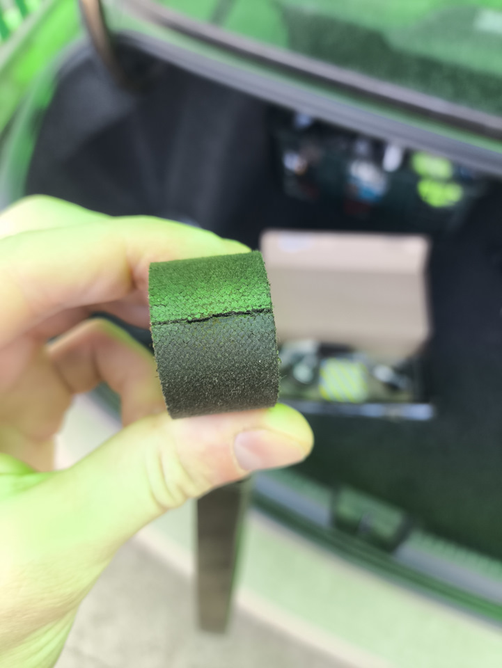

Вот такая трещина на ремне в итоге, ролики в порядке
Поставил гейц оригинал
это не трещина, а заводской шов, так гнуть ремень запрещено.
