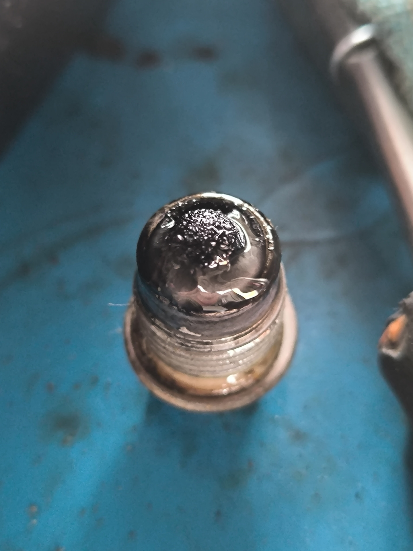

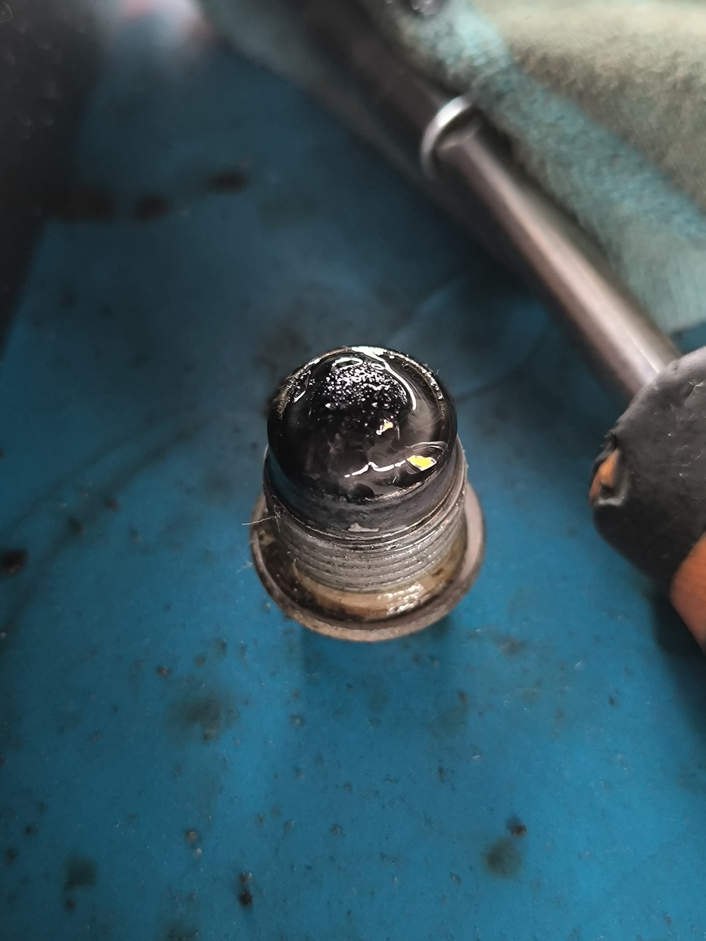

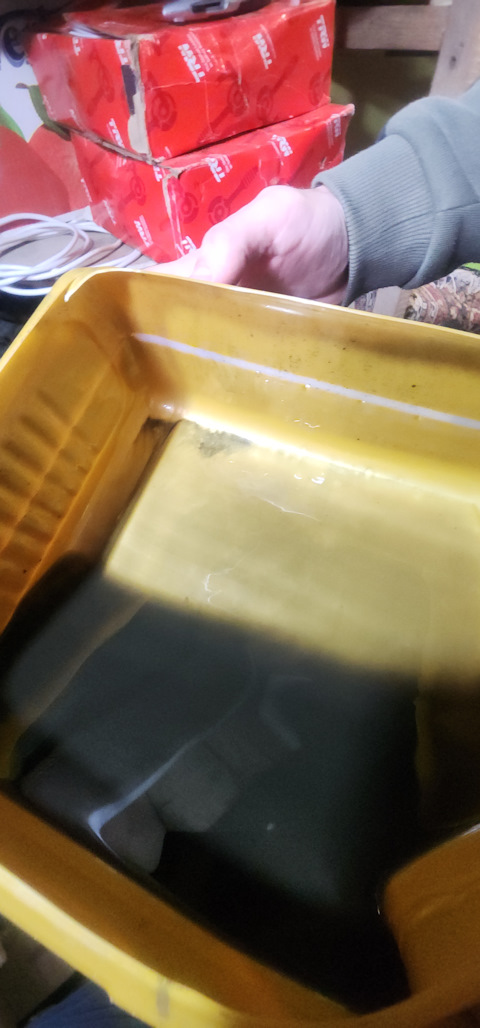

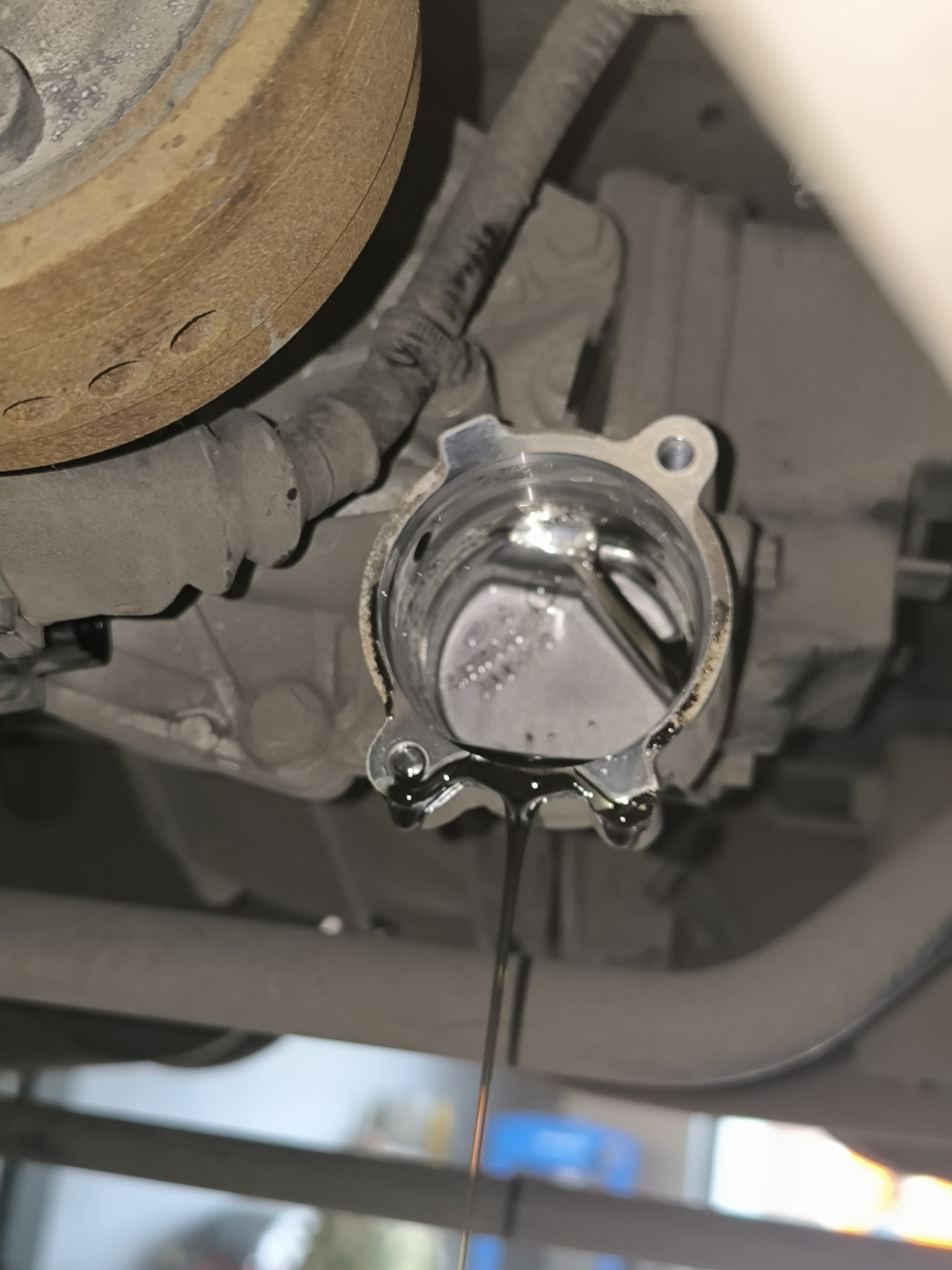

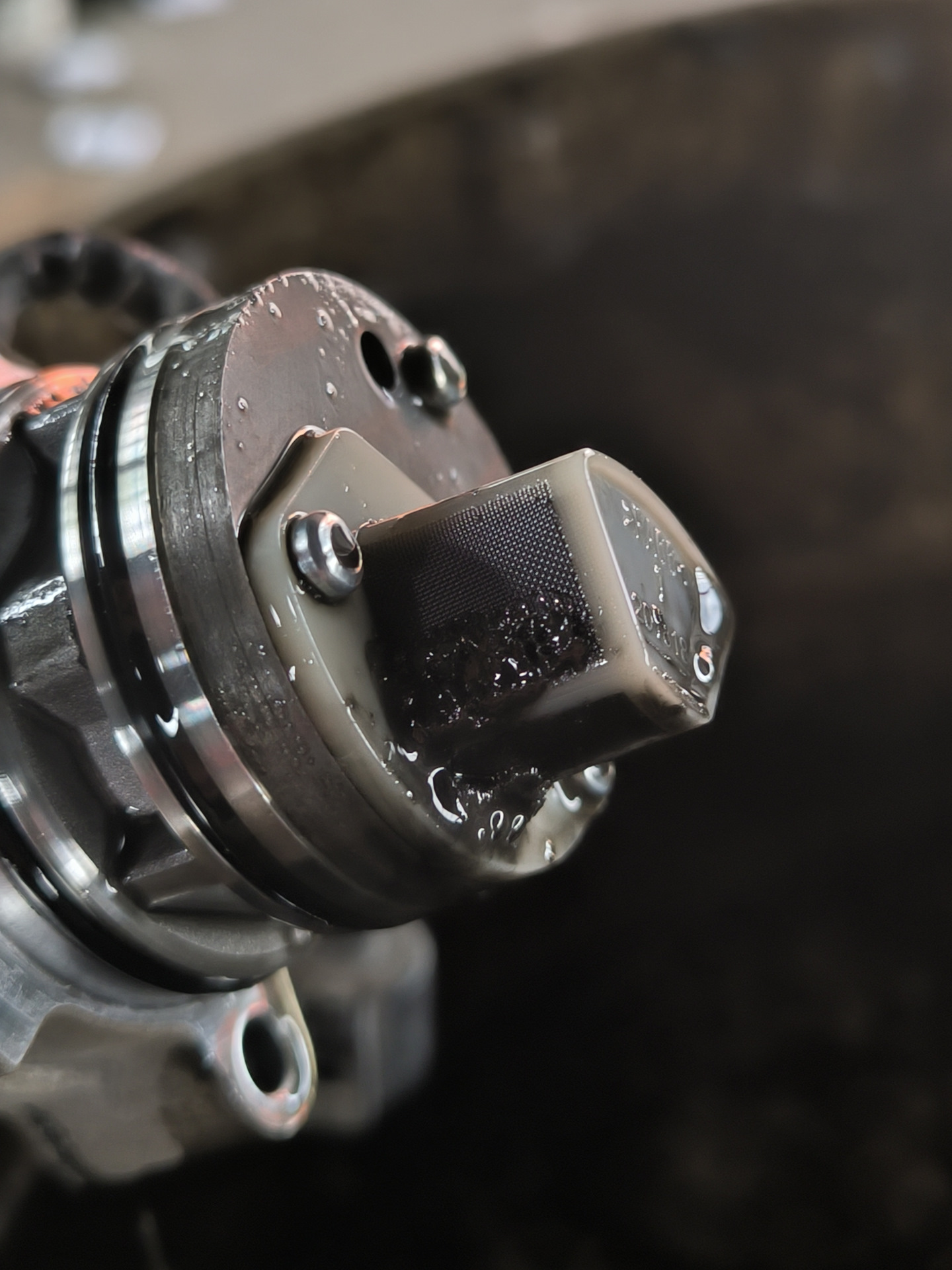

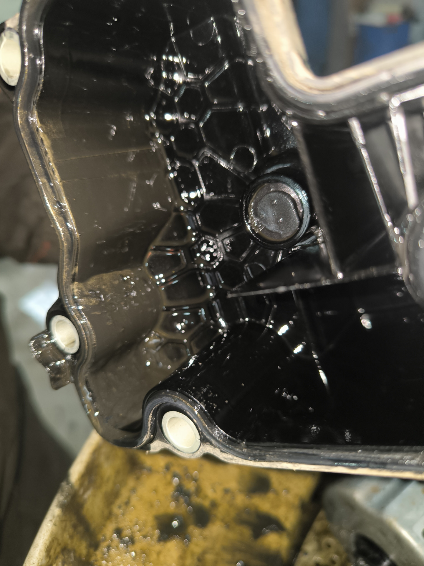

Пробег уже приличный, 38500 км. Судя по большому числу информации о "чудо"-маслах в системе полного привода в наших машинах, решил, что самое время заглянуть в муфту Haldex, передний и задний редукторы.

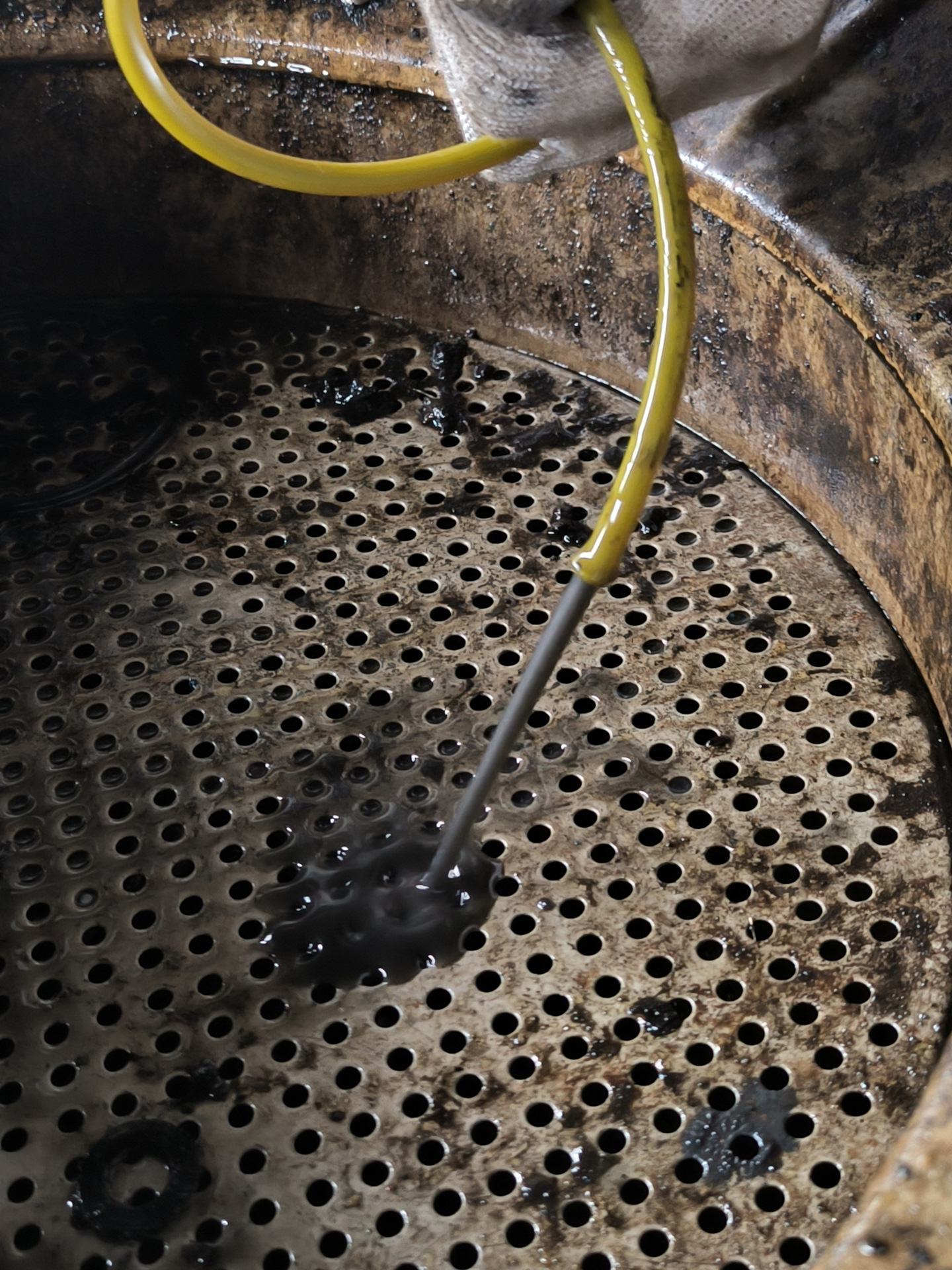

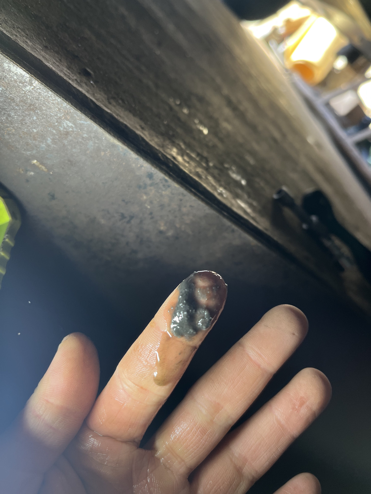

Результат ожидаемый, ничего экстра криминального, но жижи и правда не похожи на нормальные трансмиссионные масла, какая-то грязная "вода". Точно не пожалел, что решился на замену. Больше всего не понравились приличного размера блестящие вкропления в слитой жиже Очень похоже на крошки металла с шестеренок. Нужно было раньше провести эту процедуру.

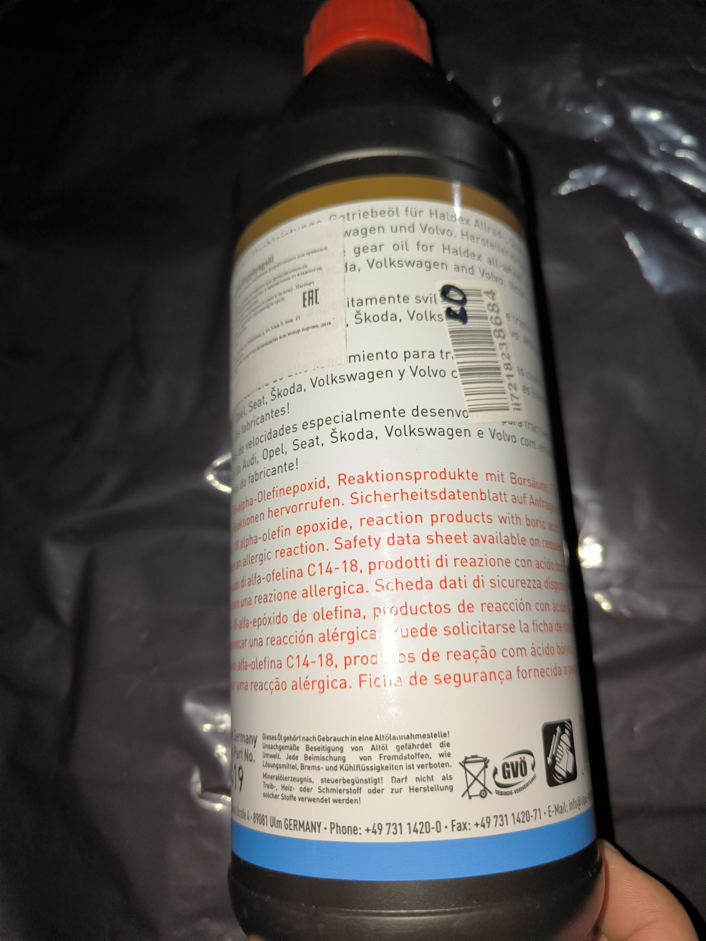

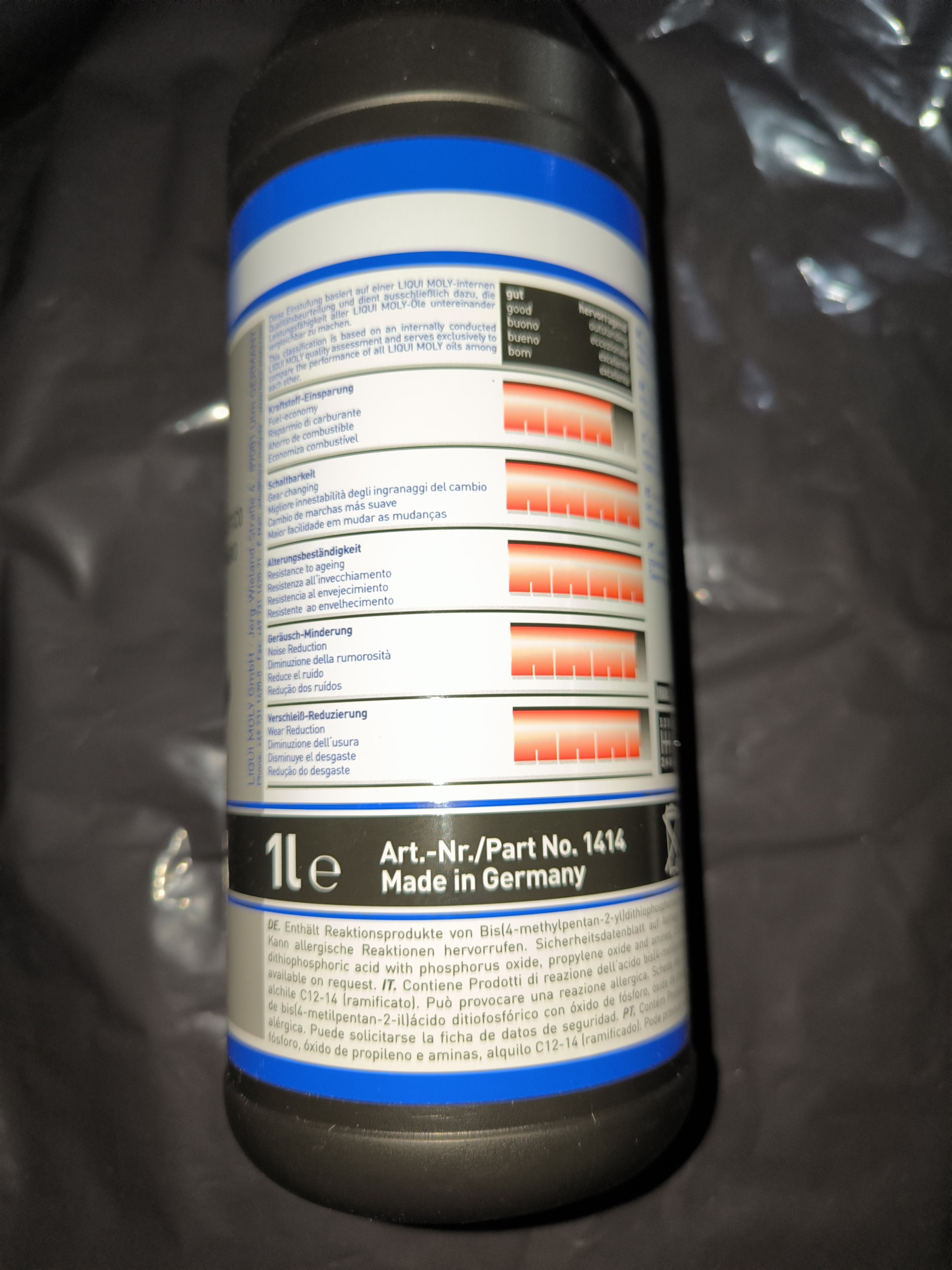

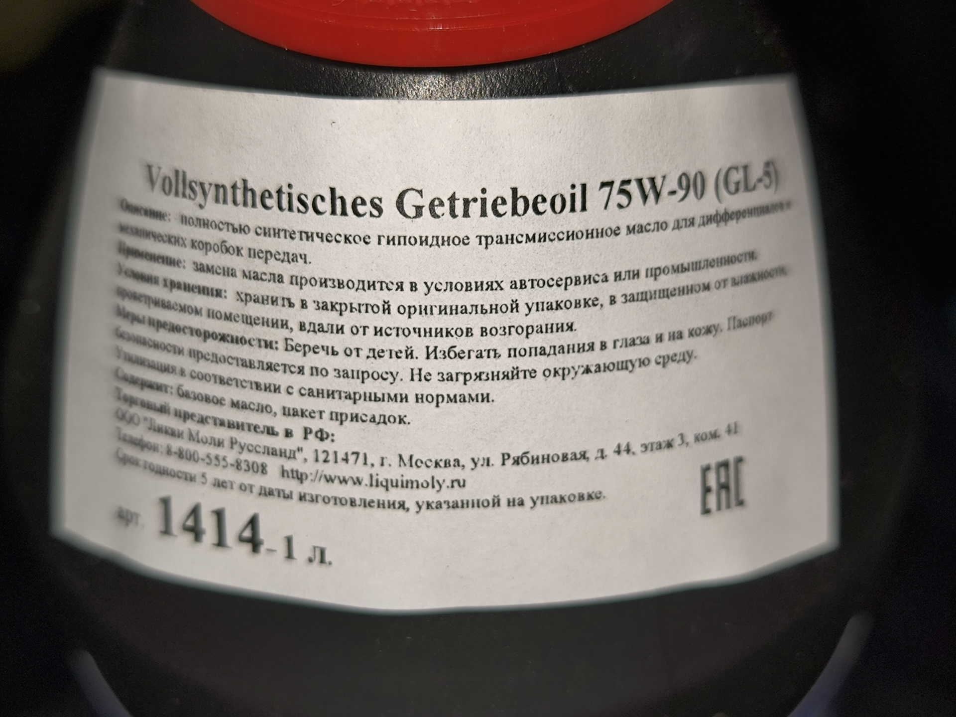

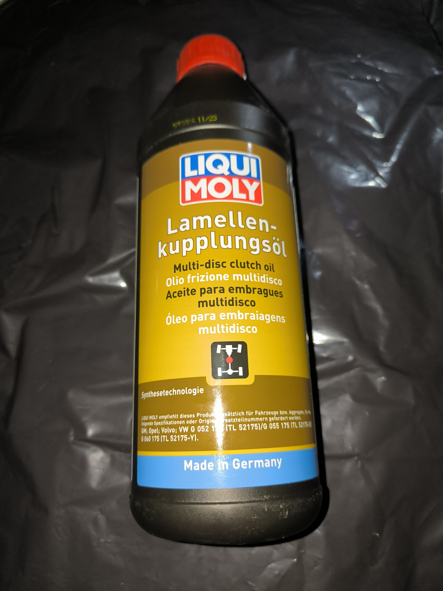

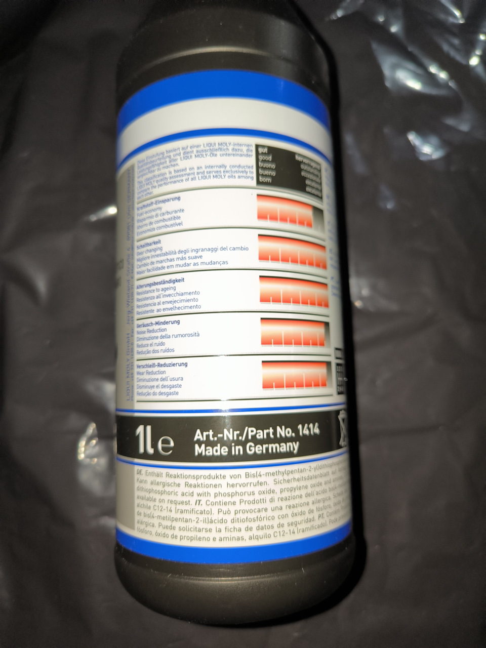

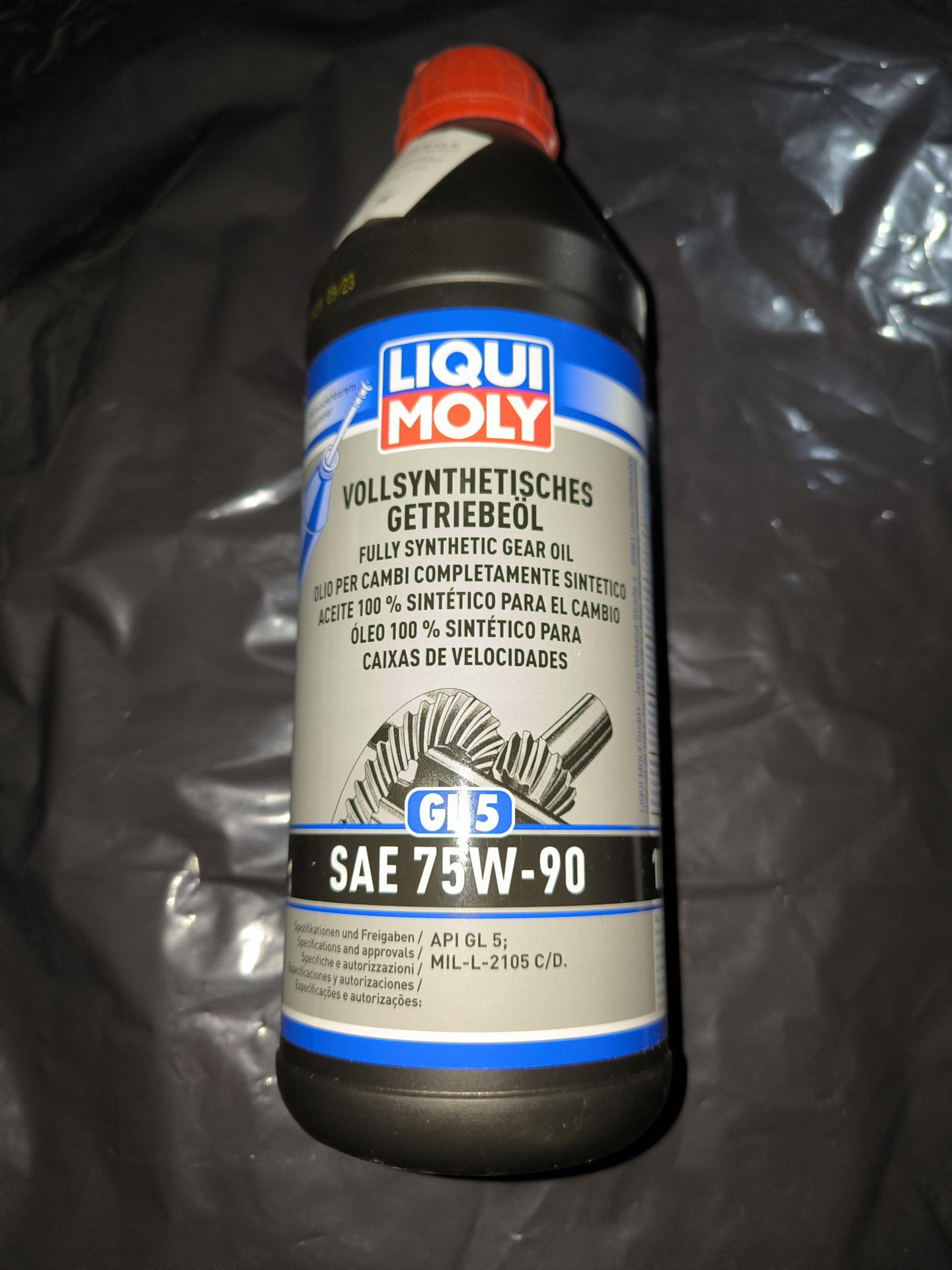

Масла взял такие:
В муфту Haldex — Liqui Moly 21419;
В редукторы — Liqui Moly 1414 (75W-90 GL-5).
Все стандартно, в редукторах замена с откачкой масла через заливную пробку большим шприцем с трубкой.
На Haldex'е снимали насос и черную пластиковую крышку, все слили, промыли, собрали.
Через пробку на пластикой крышке залили новое масло.
Дальше прямо на подъемнике завели машину, покрутили колесами вперед-назад, чтобы система прокачалась. И долили масло.
Во всех агрегатах масло заливали до момента, пока не начнет переливаться через заливную пробку.
Теперь можно спокойно ездить ближайшие 30-40 тыс, думаю.
