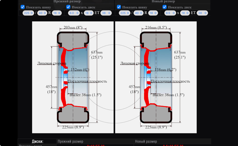

Подвеска отрегулирована на 3/4 от максимального занижения и после того как машину опустили с подъемника стало понятно что параметры моих колес пограничные, а именно опасный вылет, что относится только к задней оси, а спереди все просто замечательно!
У меня был собран комплект колес: диски 18, ширина 8,5J, вылет 38, резина Triangle TN202 в размере 235/40/18 (кстати отмечу что домика нет).
В итоге при данной регулировке подвески (палец между аркой и колесом по высоте) и указанных параметров колес на задней оси резина чуточку выступает за арку. После того как загрузил в багажник зимний комплект колес и ППД подвеску (примерно 100 кг) стало понятно что на кочках возможно резина будет доставать до арки, что и подтвердилось по пути домой.

Вариант 1 — просто поднять подвеску;
Вариант 2 — менять колеса полностью на меньшую ширину диска, либо больший вылет;
Вариант 3 — на эти диски установить резину шириной 225 вместо 235 (домик точно будет).
В общем решил идти по варианту 3, сегодня буду менять резину с 235 на 225, далее покатаюсь несколько дней и по итогам решу стоит ли поднимать немного подвеску или нет.

Вот никак не пойму, с какого хрена на моих 235 35 19 8ж 38ет трет арку только с водительской стороны на ашерах и били? Тут вон 8.5 и вылет и занижение и все ок, что за …
На 235 у меня тоже прилично задевало арку. На 225 очень очень редко.
Подправил чуть развал и перестало задевать в принципе!
Ну так все равно на 6мм шире и вылет. 225е тоже иногда задевали
Тоже жду комплект этих винтов себе, а также диски 18 диаметра с 38 вылетом 🥶 Хотя резину взял себе 225, но все равно боюсь за арки…
А ширина диска?, я сегодня поставил 225 резю, катался все классно но багажник не грузил. Если что добавлю 1 сантим к клиренсу и все будет гуд!
Если у тебя диск 8j вообще вопросов не будет.
8 дюймов
Во у тебя диск будет уже на 13 мм соответсвенно колесо внутрь арки сядет на 6,5 мм относительно моих. И будет самое то
У меня на 17х с родной резиной 225/45 ширина 7.5 вылет 36, задевало подкрылок на этой подвеске))
