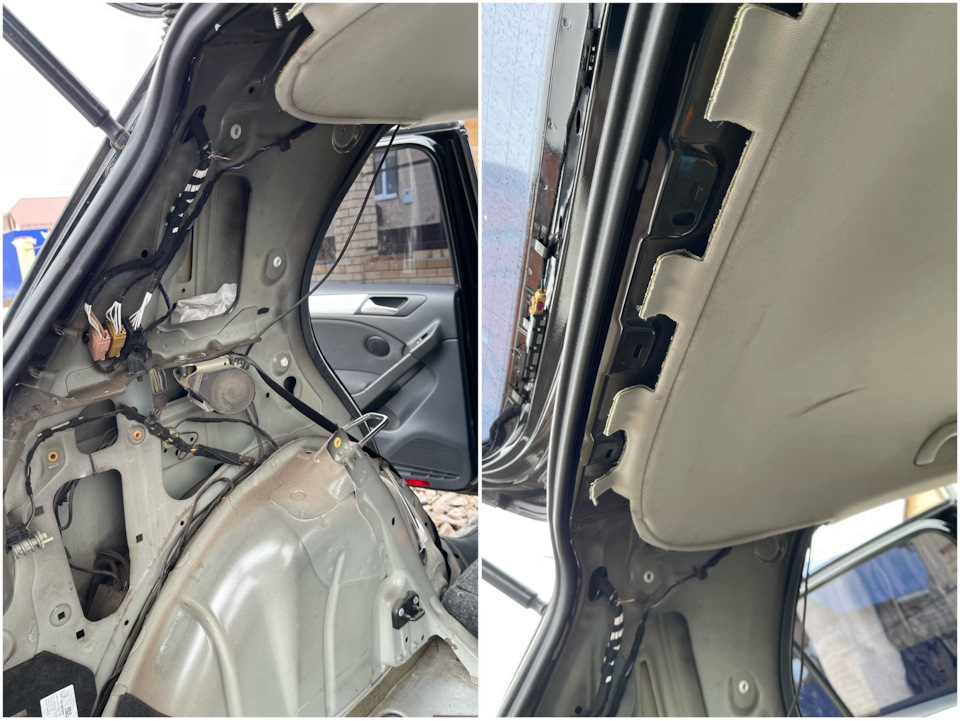

Так как крышка багажника и половина самого багажника уже были разобраны, было принято решение совместить приятное с полезным.
Для начала нужно было доразбирать остальной пластик.
Следующим шагом нужно было почистить все это дело от многолетний пыли и грязи. Для этого я использовал универсальный очиститель для салона, кисть, ведро с водой и куча тряпок. Немного поработал и получился следующий вид.
Так же использовал пылесос и все ту же кисть, для того, чтобы убрать весь мусор, пыть и грязь из под заднего ряда сидений.
