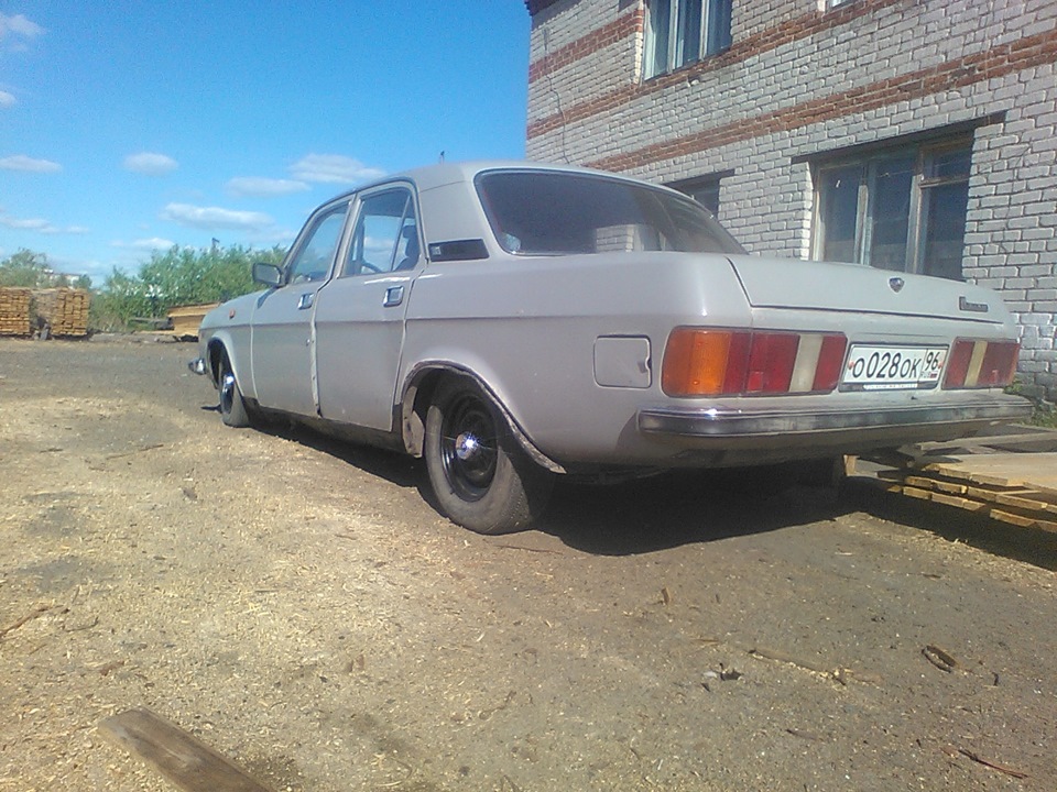

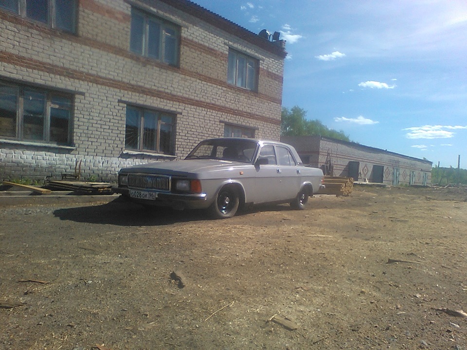

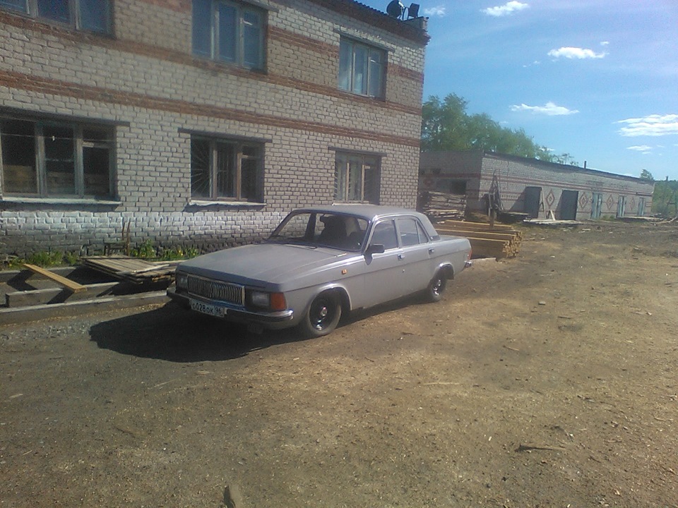

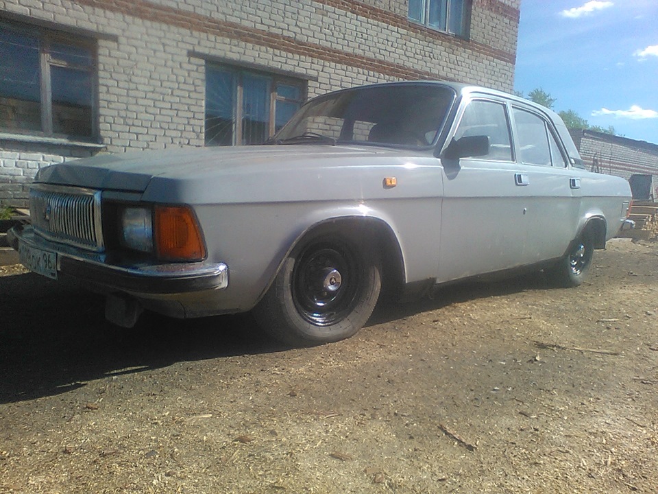

убрал рессоры 3 штуки получилось что зад выше морды буду разбирать снимать еще лист ) но пока езжу так отлично едет особого дискомфорта не почувствовал))

Думаю больше не стоит лист снимать
нееееее. Волга на полу ваще не айс ИМХО.
Я себе тоже примерял занижение www.drive2.ru/l/6572761/
не вытаскивай больше, лучше стремянки по длиннее поставь и проставки поставь
может просто я короткие проставки поставил попробую переделать)) а стремянки газелевские длинные и широкие стоят)спасибо за ответ)
надо не длинные а толстые, чем толще тем сильнее занизится (точнее высота проставки)
