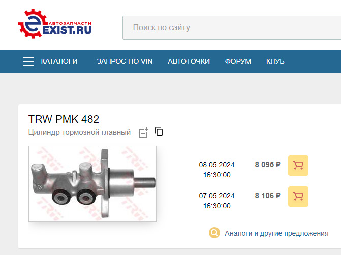

Гтц TRW поставил. 12 лет — полёт нормальный)
Его, как и Ate, купить сейчас не реально. Или вы не в курсе санкций?
12 лет назад я его брал за 1956р. Но купить можно. А вот ВУТ TRW сейчас конечно по конски стоит.
Последняя цена на ате, в конце прошлого года, была 17000₽. Вы считаете что это можно купить? Trw, нигде не было в наличии.
У нас в Нижнем Новгороде написано что можно заказать. Цены на сейчас на картинке, привезут написано 7го или 8го. ВУТ пропал из продажи, последняя цена около 17 была.
