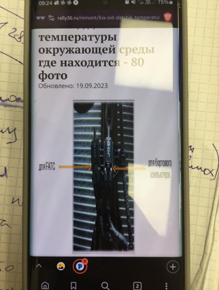

Вылазиет ошибка по климату 11(обрыв датчика температуры в автомобиле) и 13(обрыв датчика температуры окружающий среды) но температура за бортом показывает корректно, как устранять ошибки подскажите

Если в машине климат-контроль …смотрите датчик в ногах пассажира, он керамический .
У меня температура в салоне была по показаниям БК 85 градусов. Поме6я оба датчика, проверяли проводку от датчиков, скинув решётку радиатора, затем локер левый и фару, затем бампер (хотя это можно было и не делать), косу и разъемы идущие в БК. Диагностика климат контроля — без ошибок 🤷🏻 5 раз ездил был в сервисе…🤦
Проблема была в пине фишки идущей к датчику температуры, он немного выпал из фишки. У Вас проблема другая, но думаю моя инфа может пригодится)
Левый датчик отвечает за КК, правый за бк
В машине два датчика уличной температуры, один идёт на показания на БК, второй идёт на климат. Они оба стоят перед радиатором. Так что один может быть исправен, а второй нет. Но как правило проблема в проводке. Смотри разъем под аккумулятором (до него легче добраться если снять бампер) и проводку от этого разъёма до датчика. Кстати, можно попробовать поменять датчики местами и если ошибка 13 не уйдёт, то дело точно а проводке. По ошибке 11 точно не подскажу, но скорее всего это датчик за решёткой, которая скажем так перед замком зажигания
